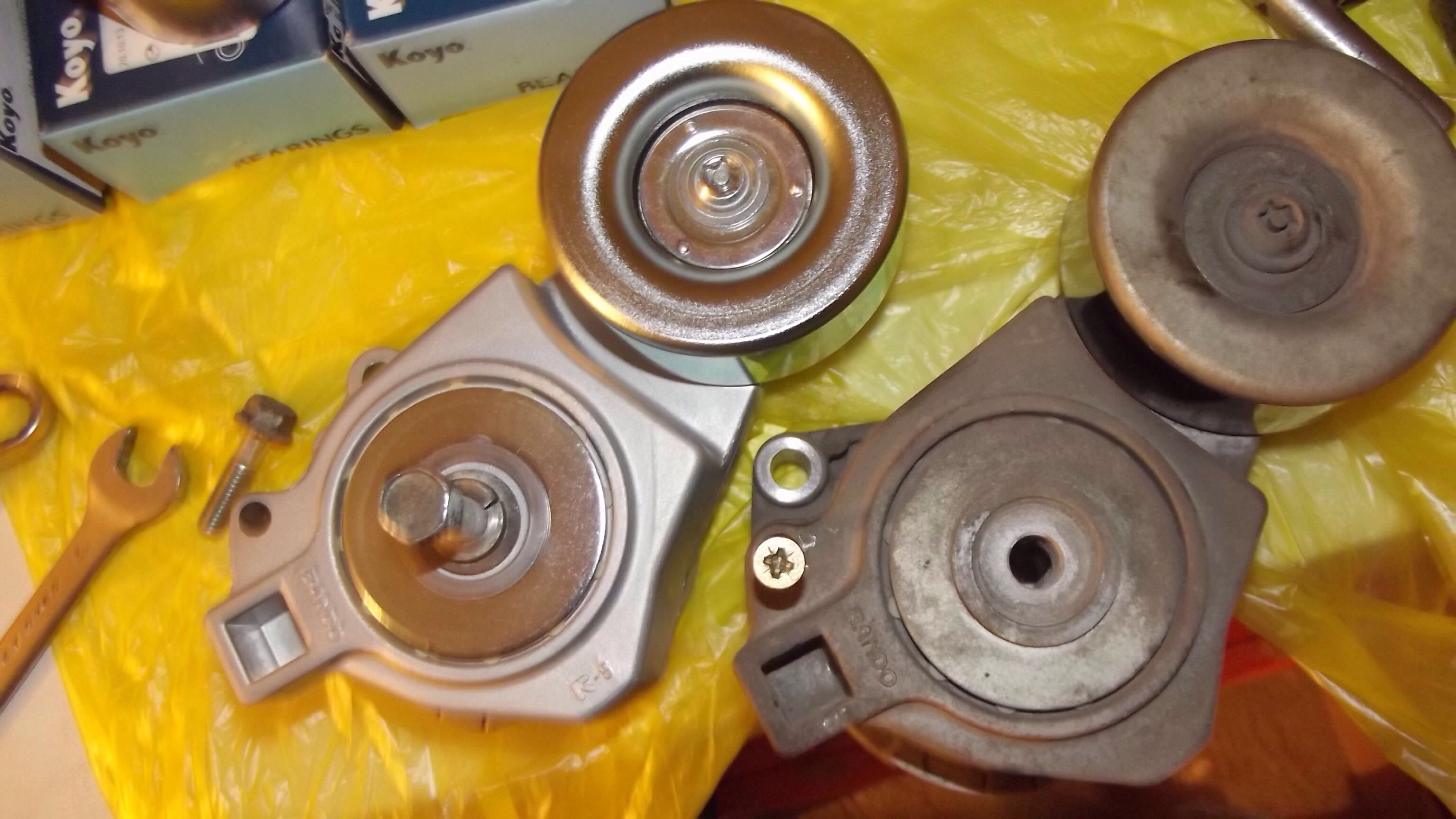

Rus 174 писал(а): в связи с приоюритенем, отъездом 1000км, наличием масла чу
ть выше минимумы, ну и воздушных фильтров зажагаженых в ноль и тд и тп. это
, го для тебя мало? П.С. никогда ни понимал людей, которые в ноль авто укатывают ::-|: лучше я недопью, или не но е...у :*SCRATCH*:
А до этого уровень какой был?
Он что,за 1000 км литр съел??
Если так,то это очень много..
У меня с пробегом 166тык 0,5-0,7л на 10000 км уходит.
Зы. Убедиться что по утрам шумит навесное или ролики лучше сняв ремень агрегатов,это не сложно,нужно стандартным воротком от набора головок ослабить натяжитель и зафиксировать его подходящим болтиком или сверлом,вставив в отверстие ( на фото справа зафиксированный).
Потом ремень скидывается со шкивов и снимается.
Заранее найди схемку укладки ремня,он лежит мудрено,с первого раза запомнить не просто;)
не могу сказать что он там и сколько съел :) так как неизвестно изначально сколько предыдущий хозяин десятков тысяч менял масло :*CRAZY*: автомобиль приобретал на горячую далеко от челябы. вчера вот на холодную проверил уровень, после моего временного долива оказался чуть выше максимума с элементами металл стружки :*CRAZY*: :%): так что к выходным масло поменяю видимо с прмывкой (как в жиге только делал) ну и дальше буду смотреть что за фигня :*SCRATCH*: надеюсь что масло не меняли очень долго и магнит засран весь :*DONT_KNOW*:
ремень и ролики сам менять не стану уж точно ::-D: как никак не механик я, а гуманитарий :) ограничюсь пока самостоятельной заменой термоса и жидкости гура ну и фильтров воздушных :*SCRATCH*:

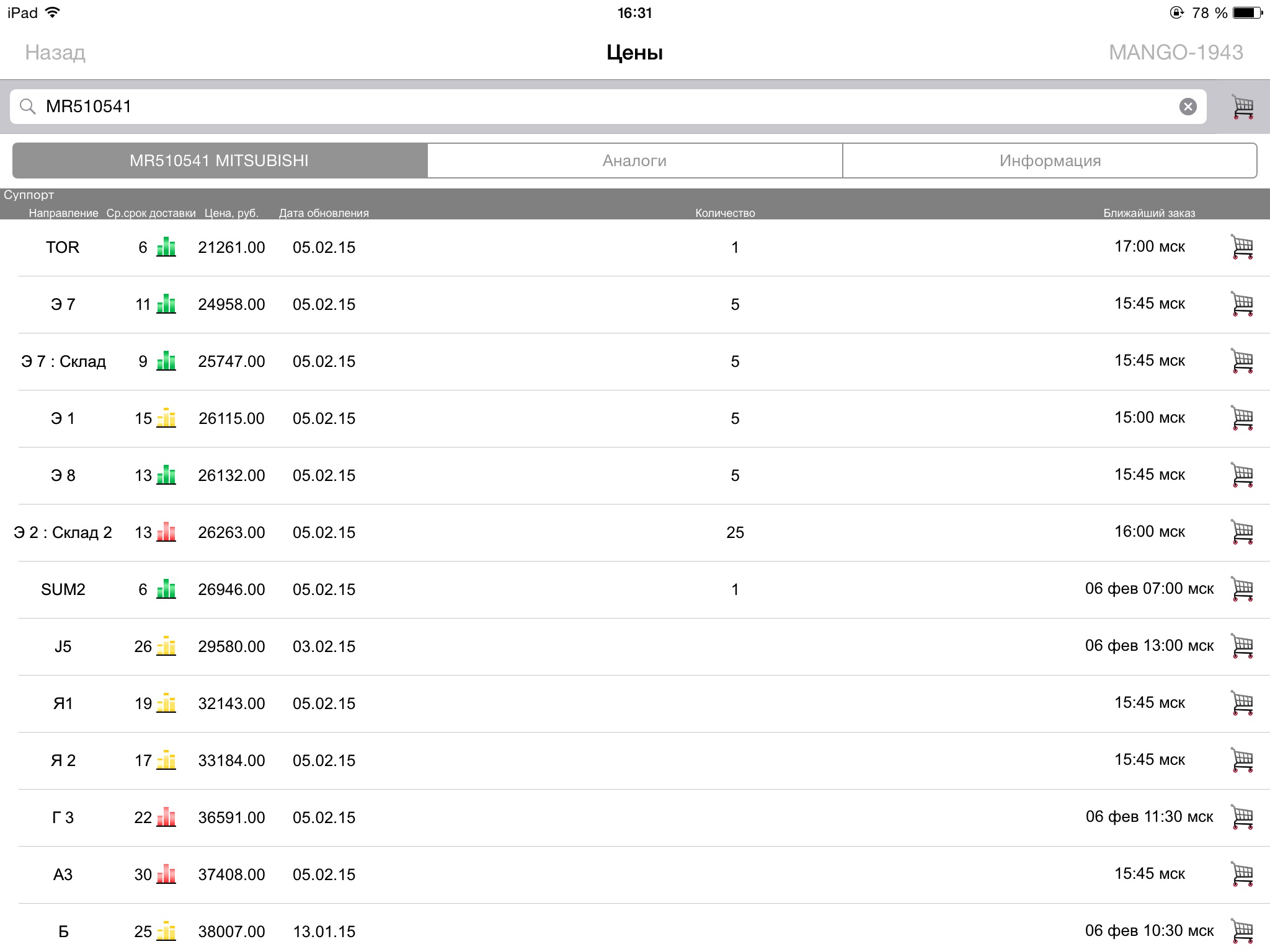

D@nger2009 писал(а):У меня вибрация была из за подклинившего заднего тормозного суппорта в итоге. Кстати суппорт теперь без манжеты. Насколько страшно это?
Это ОЧЕНЬ плохо.
Ремкомплект копейки стоит,нужно поменять как можно скорее а перед этим все разобрать и почистить.

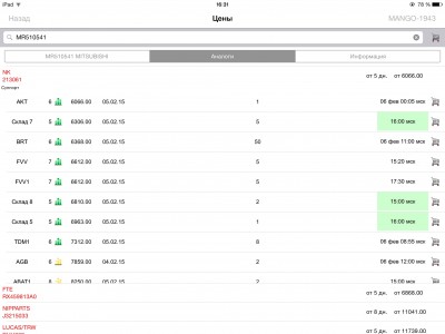

Можно еще и тормозной диск добавить к расходу за 300 км :*THUMBS UP*: . Неужели нет максимум часа,а минимум зависит от умения ... и рук? Добавляй в деньгах не один,а два диска(меняется парой, крайней случай проточка, поведет их точно ::-X: ) напугал? :*CRAZY*:

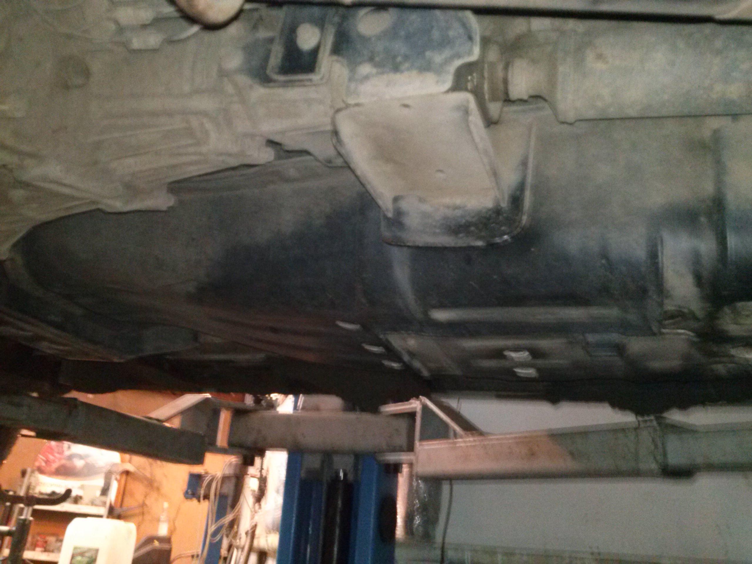

Виктор74 писал(а):Вот эта фигня
Виктор привет, сегодня меняли масло. искал кирпич тобой упомянутый. я так понял вот тут он был у меня?
