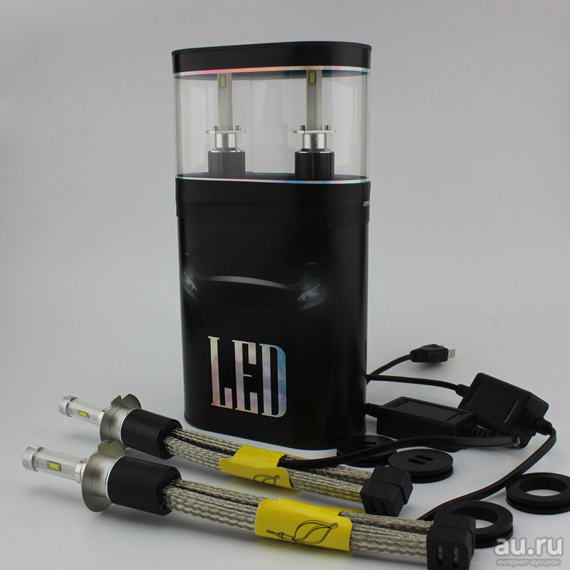

Растоптал жабу вчера - решил взять LED R4 после очередной трещины стекла ПТФ. Охлаждение тут понадежнее, герметично всё.

Армеец писал(а):Растоптал жабу вчера - решил взять LED R4 после очередной трещины стекла ПТФ. Охлаждение тут понадежнее, герметично всё.
Стояли у меня Леды типа таких года полтора и заморгали :( так то всё хорошо, но поток у них очень сильно теряет интенсивность с увеличением расстояния.

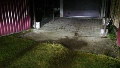

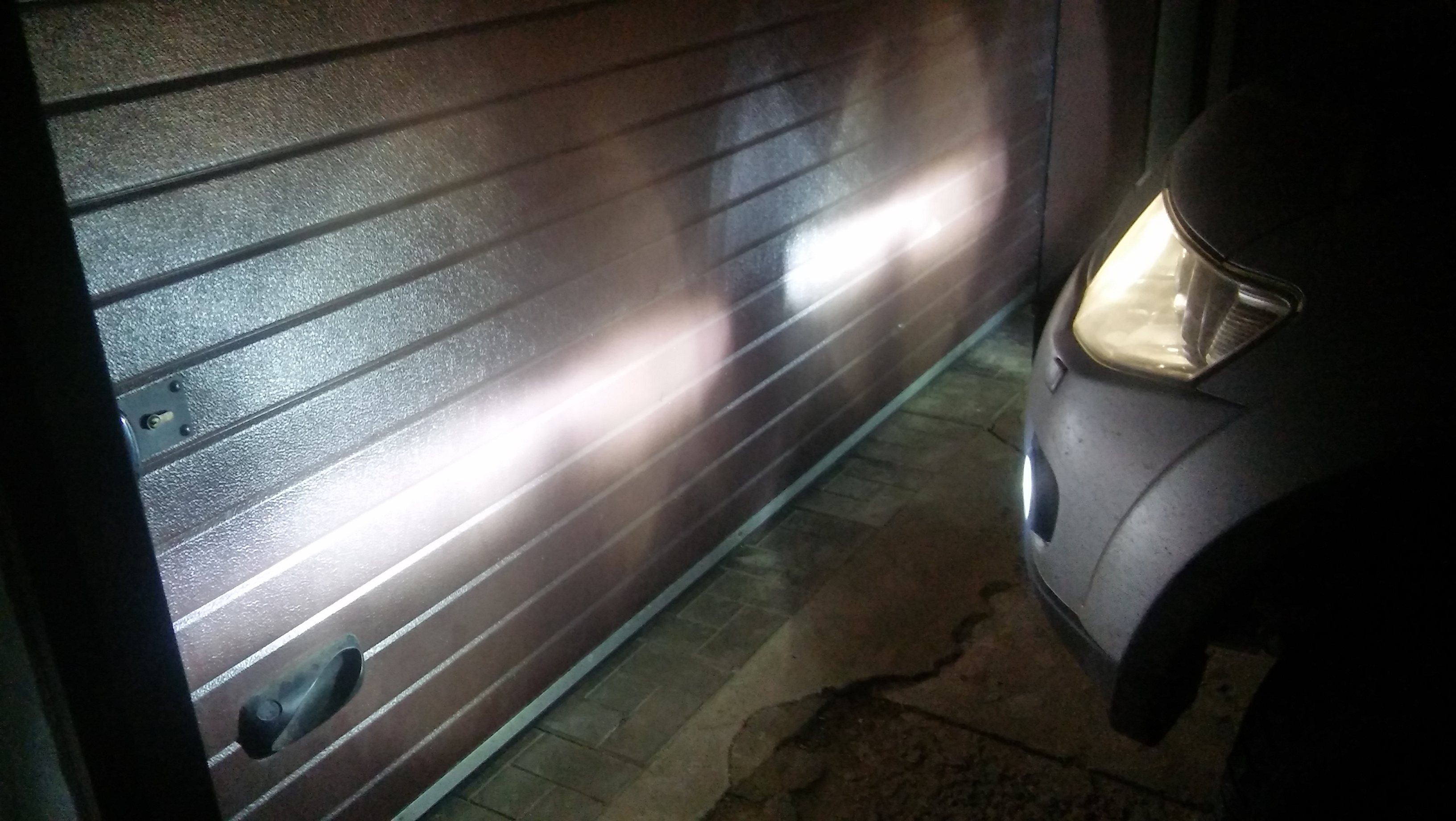

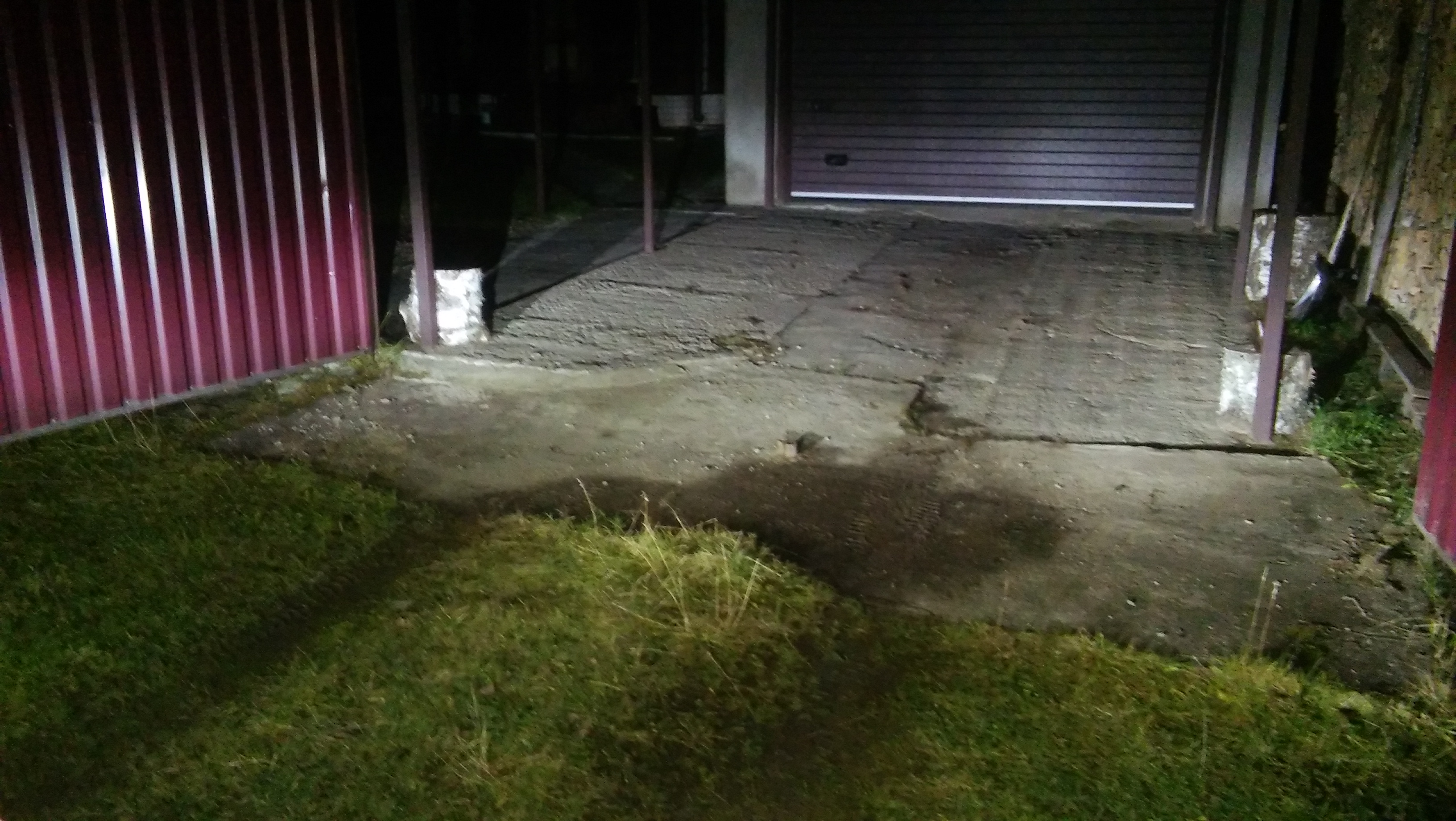

Коль, ну вздрючить да, могут, но глядя как народ катается - решил поставить (могут и не вздрючить)
Светят вот так
