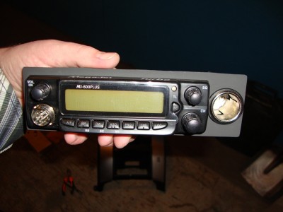

Re: Куда бы рацию поставить?

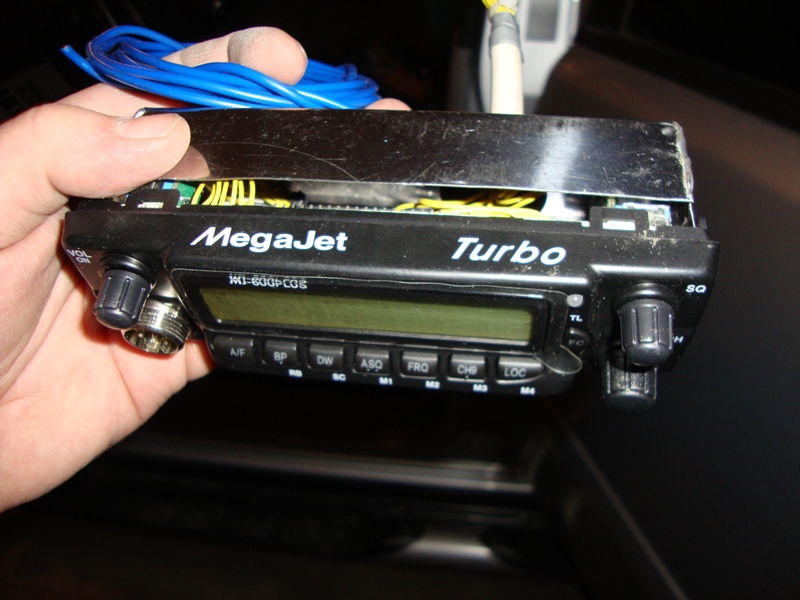

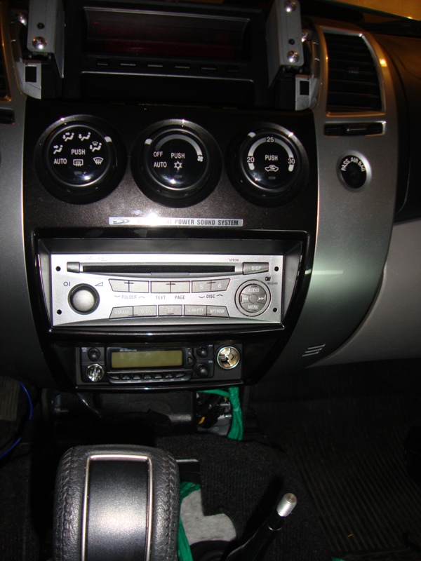

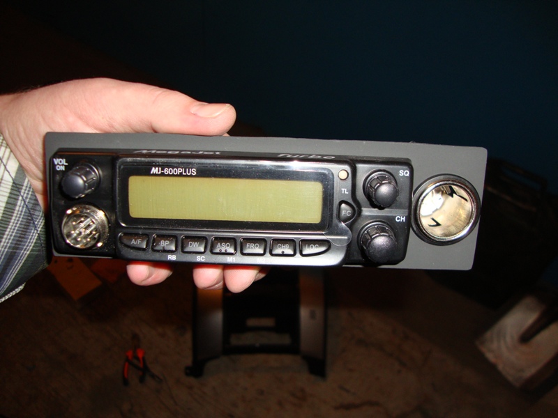

Идея взята тут http://www.pajero4x4.ru/bbs/phpBB2/view ... 13&t=59963, за что SoundSpeed огромное спасибо
Много расписывать не буду т.к. уже все расписано, в его отчете.

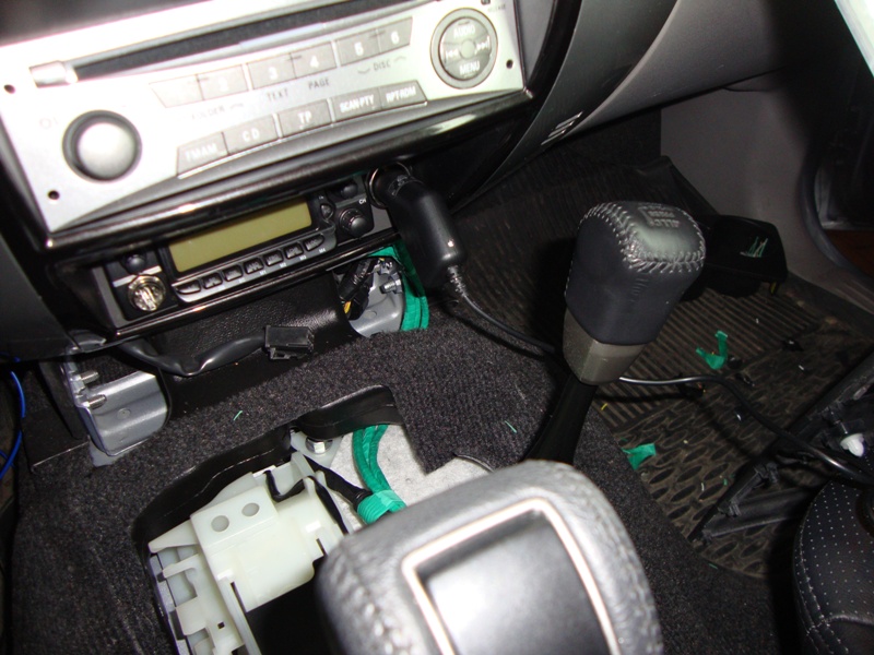

Про тройник я тоже думал, тока пока не определился куда его поставить, может лучше в подлокотник.
Я думаю рычаг раздатки не будет мешать, хотя нужно попробовать.
Сама рация под рулевой колонкой, х.з. может и будет плохо слышно. В принципе дополнительную колонку не сложно вывести.
В салон заведу один силовой провод от дополнительного аккумулятора, даполнительно поставлю блок реле и предохранителей для всего доп оборудования.
По поводу нагрузки на генератор, согласен нужно считать, или можно поставить дополнительно прибор, ток мониторить.

У меня на стекле много барахла, тройник в подлокотник не пойдет. в него со стороны второго ряда подумываю врезать розетки от инвертора пинать их там правда будут. Так то под сиденья но у меня там забито уже чуть позже добавлю фото вместе подумаем

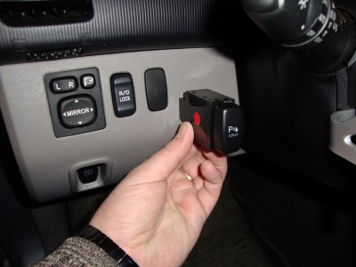

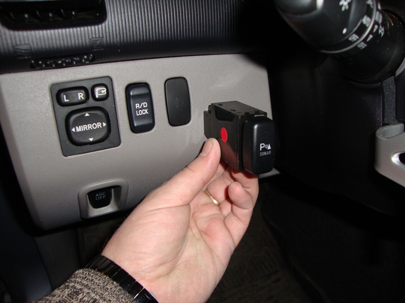

Wandered
Во-первЫх - молодец
А во-вторых - два варианта, вернее, даже три.

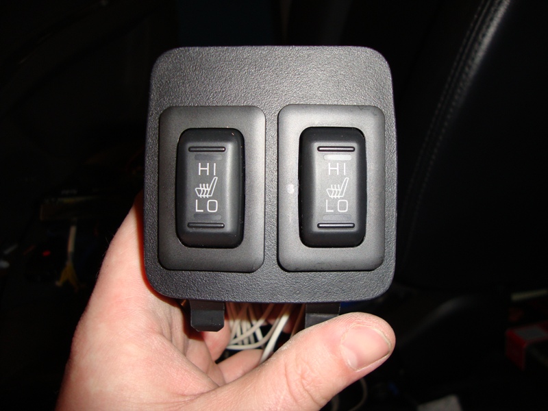

1. Кнопку парктроников врезать в панель справа от лампы автокорректора. ИМХО достаточно сложно будет сделать красиво.
2. Кнопку парктроников врезать вместо прикуривателя рядом с рацией. Вместо прикуривателя от его питания вывести разветвитель куда-нибудь в районе левой коленки пассажирки
Т.е. справа от рычага раздатки, по длине - сам посмотришь где, чтобы не мешало двигать переднее пассажирское сиденье.
3. Кнопку парктроников поставить вместо лампы автокорректора, а его лампу перенести справа от рации вместо прикуривателя. С прикуривателем поступить аналогично п.2.
2 и 3 варианты имеют плюс - в любом случае получишь всё компактно, разветвитель не будет мешать рычагу раздатки по-любому. Вопрос уже к тебе самому - как тебе больше нравится и что там с местом. С т.з. места имхо 3-й вариант самый нормальный. Правда надо будет переносить лампу. 2-й вариант имхо и по проводам гораздо проще - надо смотреть с местом. Основная идея - забей на прикуриватель и выведи сразу изнутри разветвитель, а на его место - воткни что нужно.
Во-первЫх - молодец
CoolBDW писал(а): ...А во-вторых - два варианта, вернее, даже три.
2. Кнопку парктроников врезать вместо прикуривателя рядом с рацией. Вместо прикуривателя от его питания вывести разветвитель куда-нибудь в районе левой коленки пассажиркиТ.е. справа от рычага раздатки, по длине - сам посмотришь где, чтобы не мешало двигать переднее пассажирское сиденье.

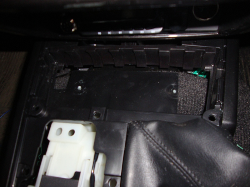

Попробовал, все ок. Там места полно, ничего не мешает.ColdRain писал(а):еще аргумент воткни в него че нить и включи понижайку.

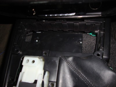

Кто то спрашивал про место в визитнице, что бы рацию туда воткнуть. Ему ответили что места полно. НЕТ там места! Я что то даже начал сомневаться что получится там тумблера воткнуть.

Кнопке уж тем более ничего мешать не будетWandered писал(а):Попробовал, все ок. Там места полно, ничего не мешает.ColdRain писал(а):еще аргумент воткни в него че нить и включи понижайку.
Тем более, на сколько я помню, кнопка от родного парктроника там и ставится? Вот и оставь её вместо прикуривателя. А парную розетку выведи сразу справа от тонеля проводами изнутри, без втыкания куда либо.
ЗЫ Да, жалко, придётся панель ещё раз делать-красить

Да согласен на все сто, но уж больно рамку переделывать не охота, ручная работаCoolBDW писал(а):Wandered

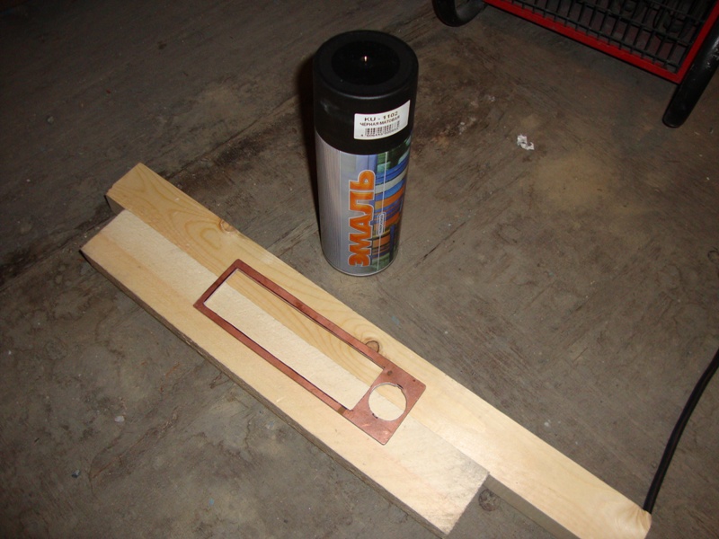

Изобрази подиум, встанут любые тумблера/клавишиWandered писал(а):Кто то спрашивал про место в визитнице, что бы рацию туда воткнуть. Ему ответили что места полно. НЕТ там места! Я что то даже начал сомневаться что получится там тумблера воткнуть.
Как видно дисплей Р/С и изображения на нём с водительского места?

Козырек закрывает половину рации, нужно немного нагибаться, изображение пока не скажу, еще с электрикой не закончил.Mark69 писал(а):Изобрази подиум, встанут любые тумблера/клавишиWandered писал(а):Кто то спрашивал про место в визитнице, что бы рацию туда воткнуть. Ему ответили что места полно. НЕТ там места! Я что то даже начал сомневаться что получится там тумблера воткнуть.
Да я видел твой вариант, но хотелось бы чтоб внутри стояли и крышкой закрывались. Если все таки не получится буду с наружи лепить.

Да че на нее смотреть ? каналы можно листать на тангете. Ну а так видно и читаемо все
ночью в глаза не бьет, я тоже пилю подиум пока только черновой вариант

Так рассуждать дак вовсе убрать с глаз долой, куда нибудь под сиденье и пилить ничего не надо.ColdRain писал(а):Да че на нее смотреть ? каналы можно листать на тангете. Ну а так видно и читаемо все
Кого то не устраивает что клавиши попогреек не видно, а мы говорим о функциональном дисплее.

К тому что все таки до прикуривателя маловато будет расстояния
Тройник прилепил сюда кучку проводов желательно смотать, спрятать
Наполнился вдохновением пошел в гараж делать прототип консольки, просто как то не
совсем понятно было как это выглядит и удобно ли это будет да размеры подогнать с одного раза не выйдет . Короче макет
Буду продолжать там боковины еще нужно будет сделать. Маленькую зеленую кнопку просто так прилепил посмотреть как это выглядит.Кнопки тыкать вроде удобно. Када размеры подгоню лейкало выложу. С картонкой как то не пошло сначала с нее сделал перенес на пластик (телек кто то выкинул с задней крышки пластмасса зачетная) - разница большая оказалась. Еще фрезу по пластмассе приобрести наждаком и электролобзиком быстро конечно но ровно сделать че то у меня не вышло, как бы и не особо старался .Про фрезу как у SoundSpeeda так мысли вслух
Согласен у тебя мало места, для прикуривателя не хватит. Ты же рацию целиком ставил и она у тебя вперед сильно выступает. Я рацию распаял на две части, отделил переднюю панель от базы. Поэтому рация и прикуриватель стали вглубь, на фото видно же. Так что у меня ничего не мешает. Я наверное как у Мark69 панельку сделаю под дополнительные кнопки, если в визитницу не смогу впихнуть. Тройник в подлокотник, мне спереди одного достаточно под навигатор. Инвертор будет жить в багажнике, розетки 220В в багажнике в штатных местах под пепельницы. ИМХО в салоне 220В не к чему. Тебе с панелькой очень сильно прийдется постараться, что бы было аккуратно и не выглядело колхозно. И еще если у тебя кнопки с подсветкой то при включении будет светиться как новогодняя елка. Будет напрягать. У меня для навигатора в пикуривателе светодиод зеленый светится, ночью утомляет пипец, кручу его в разные стороны то там отсвечивает то в стекле отражается. Пока заклеял его, нужно разобрать выпаять. Поэтому я и хочу в визитницу кнопки воткнуть, и еще что бы крышкой закрывались. Лишняя иллюминация не к чему.К тому что все таки до прикуривателя маловато будет расстояния
