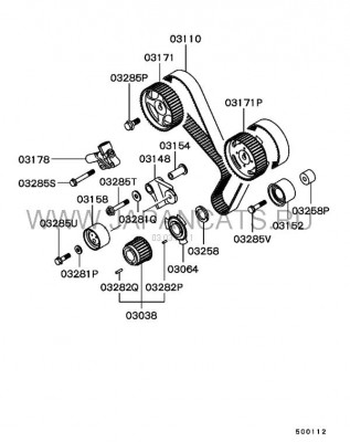

- Смайлик
- Сообщения: 11319
- Благодарил (а): 265 раз
- Поблагодарили: 682 раза
Re: замена ремня ГРМ
Не то чтоб под замену, но вот когда разбирал моторы (ну свой раза два, товарищу тоже раза два-три, ну и ещё кому то) то не всегда шкив снимался так как хотелось бы и воизбежании потери датчика к\в приходилось этой пластиной жертвовать (стоимость её 150 рэ новой оригинальной) ну и при разбобраном моторе не иметь её под рукой не айс, в крайнем случае её можно потом и в магаз обратно сдать.мака писал(а):А можно по подробнее, это про что и почему под замену.Смайлик204 писал(а): Пластина датчика к\в

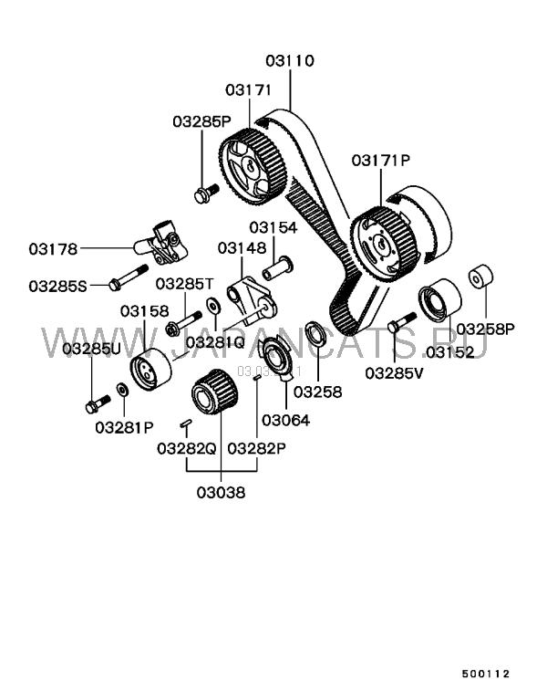

как я их материл когда разобрал движек и начал устанавливать ролики...Смайлик204 писал(а):Ну я с экзистом не общаюсь, оч много негативных отзывов.
Спорт 3,0,SS .П3,дизель,П4,3.8.-ВСЕ ПРОДАНО.
Сейчас- БИЭМДАБЛЪЮ ХА 5 Е 70 НА СОЛЯРКЕ.8(926)305-08-17
Не могу воткнуть как выглядит ента пластина, но что-то подсказывает, что это, наверно, деталька 03064.Смайлик204 писал(а): Не то чтоб под замену, но вот когда разбирал моторы (ну свой раза два, товарищу тоже раза два-три, ну и ещё кому то) то не всегда шкив снимался так как хотелось бы и воизбежании потери датчика к\в приходилось этой пластиной жертвовать (стоимость её 150 рэ новой оригинальной) ну и при разбобраном моторе не иметь её под рукой не айс, в крайнем случае её можно потом и в магаз обратно сдать.
Pajero Pinin, коротыш, 2002, 4G94 GDI, 2.0
До этого: Pajero 2, коротыш, 1999,GLX, 6G72, 24 кл. Pajero 2, коротыш, 1991, GLS 6G72, 12 кл.
сегодня тоже интересовался..
совершенно верно она..Вот каталожный номер: MD 184901
и попутно вопрос..на сколько важно (нужно) менять болт колен вала?
мака, да деталька она.
Rey, каталожный номер на разные моторы может быть разным. По поводу болта, ставил я на своем моторе болт несколько раз и ни чего не происходило, НО народ говорит что откручивается, кста по мануалу вроде подлежит замене. А вот когда полностью капиталил свой мотор то болт купил-таки новый. ИМХО если на средний резьбовой герметик (не путать с прокладочным герметиком) и нужным моментом, особенно как у меня шкив тока съёмником сдёргивал (даже пластину прикончил, при чём неоднократно) то модно и старый болт использовать.
Но прошу учесть, что это не совет, а именно моё решение для себя.
