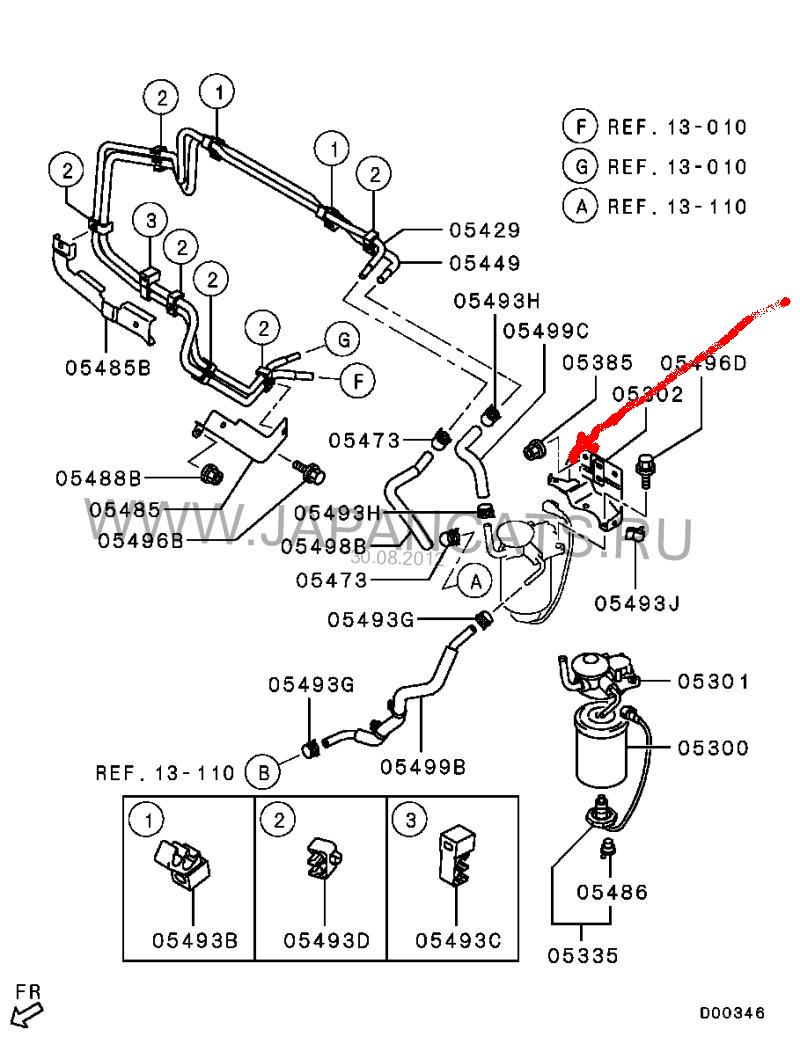

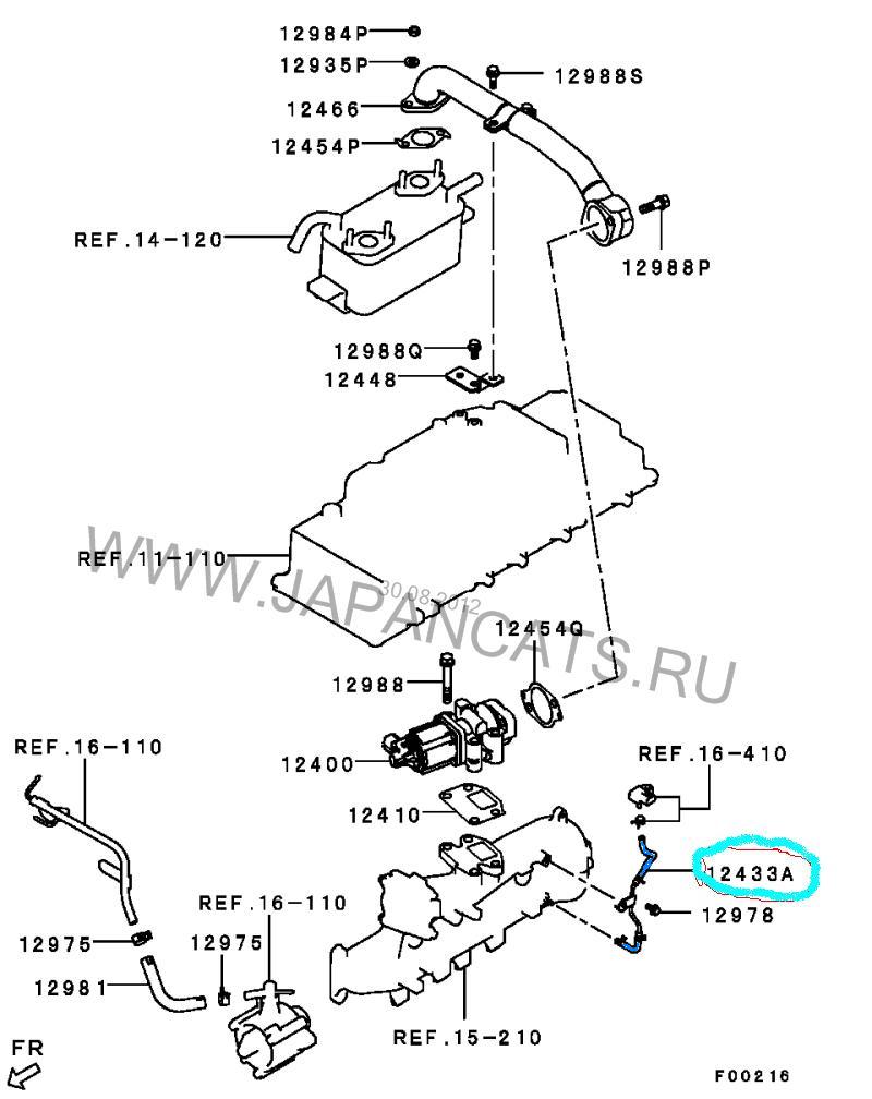

Можно ли на какой-нить картинке показать эту трубку? Пока что плохо знаю матчасть, но в случае появления подобных проблем, хотелось бы решить их побыстрее и знать, куда сунуться;))
Спасибо!

на левой стороне кронштейне крепления топливного фильтра находиться датчик.От него идет эта резиновая трубка идет в низ к ДВ.
обвел кругом
обвел кругом
