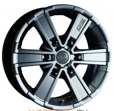

Добрые люди подсказали о таком варианте OZ racing OFFROAD6(http://www.onlinetyres.ru/components/co ... 2b2b6d.jpg)
7x16 6x139.70 ET38 dia 67.1 ~ 8000,00 р.

Кованные что ли?, ценник не гуманный, от КиК мало отличий по рисунку. Какую резину натянешь на них?Alex_SH писал(а):Добрые люди подсказали о таком варианте OZ racing OFFROAD6(http://www.onlinetyres.ru/components/co ... 2b2b6d.jpg)
зима бридж 7000 285х65х17

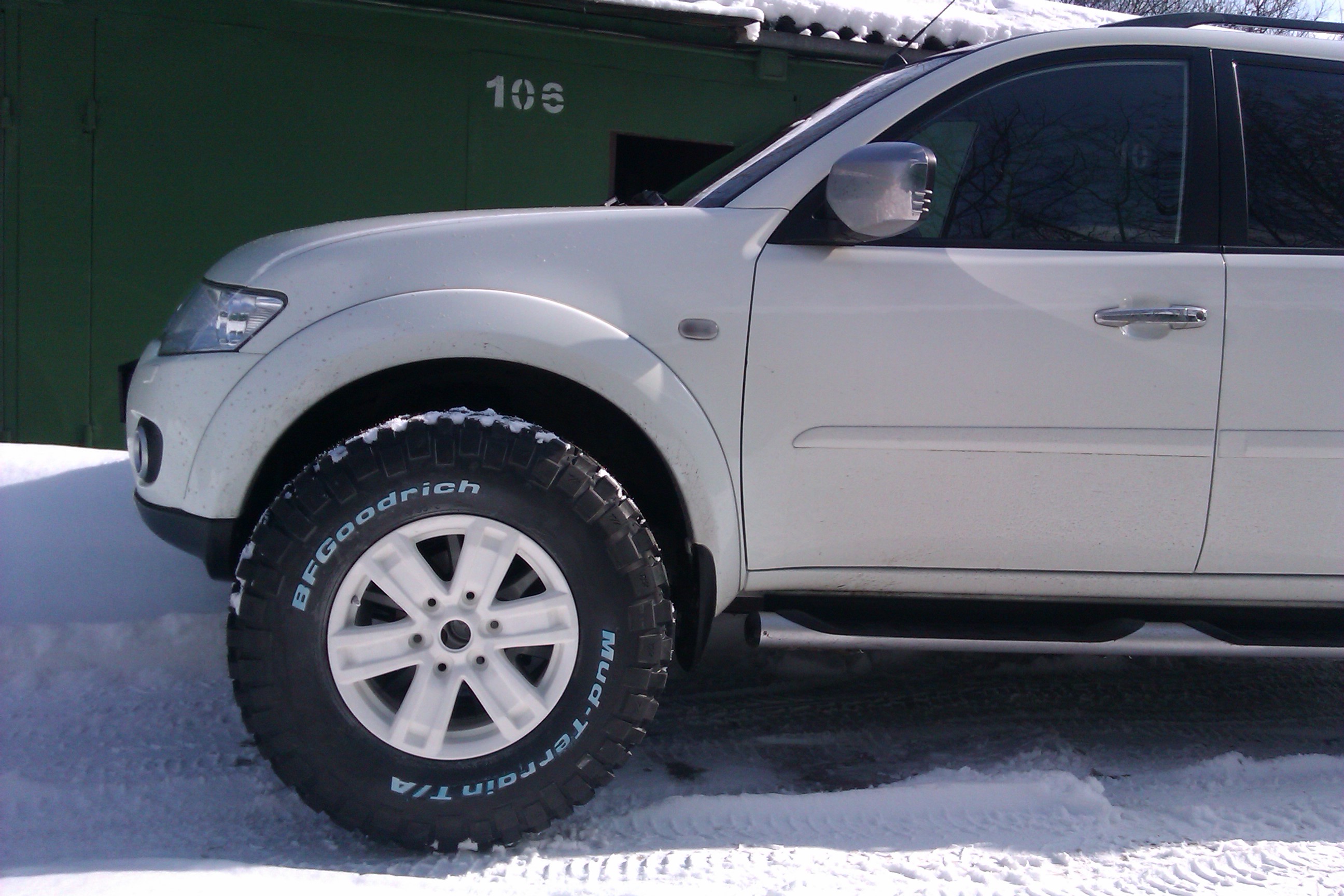

Я пока остановился на Реплике и BFG АТMark69 писал(а):Кованные что ли?, ценник не гуманный, от КиК мало отличий по рисунку. Какую резину натянешь на них?Alex_SH писал(а):Добрые люди подсказали о таком варианте OZ racing OFFROAD6(http://www.onlinetyres.ru/components/co ... 2b2b6d.jpg)

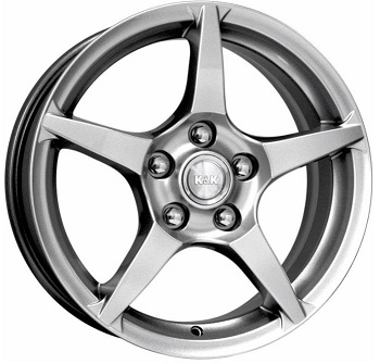

Re: Диски R16 для NMPS
Доброго времени суток!
Возникла проблема с выбором дисков. Сейчас стоят стандартные R16 с резиной 265/70.
Резину хочу оставить, а вот диски сменить на тот же R16, но более приятной наружности.
Присмотрел себе K&K R1-Рольф с параметрами:
Ширина обода 7 "
Диаметр обода 16 "
Количество крепежных отверстий 6
Диаметр расположения отверстий 139.7 мм
Диаметр центрального отверстия 106.1 мм
Вылет (ET) 30 мм
Верно ли я подобрал?
Спасибо!

Если тебе нужно для NMPS то:mirn писал(а):Доброго времени суток!
Ширина обода 7 "
Диаметр обода 16 "
Вылет (ET) 30 мм
Спасибо!
диаметр центрального отверстия 67.1 мм
вылет (ET) 38 мм
Для PIII не знаю

Какой год выпуска П3 и объём двигателя?
8-926-520-83-9три Дмитрий

Если П3 до 2006 г.в. Впринципе подобрано правильно, они встанут, но центральное отверстие у Вас 67.1, это не кретично. Только болты надо брать под конус, что бы ими отцентровать диски. И ещё один момент, когда будите заказывать делайте акцент на болты под конус, так как КиК идёт с ПШ(пресс-шайба) и К(конус) внешне не отличаются, могут впарить с пресс-шайбой, замучаетесь проставки искать для центровки колёс.
