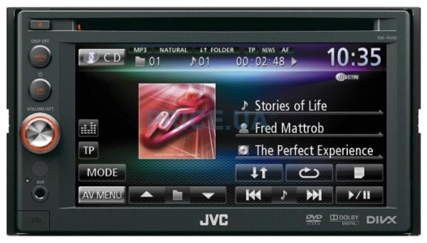

Добрый вечер мужики. У меня тут вопросик есть если не трудно может кто знает подойдёт ли магнитола JVC KW-AV50 в стандартное место в Montero Sport 2002 год? Мне родные подарили вот думаю подойдёт или нет?

SapSet писал(а):подойдёт ли магнитола JVC KW-AV50 в стандартное место в Montero Sport 2002 год?
Я не знаю, в Монтеро рамка магнитолы такая же как в Паджеро или другая...
На Паджеро Спорт такая магнитола не подойдет. Нужен стандартный размер 2DIN, это высота 100 мм. У этой магнитолы высота 111 мм.
