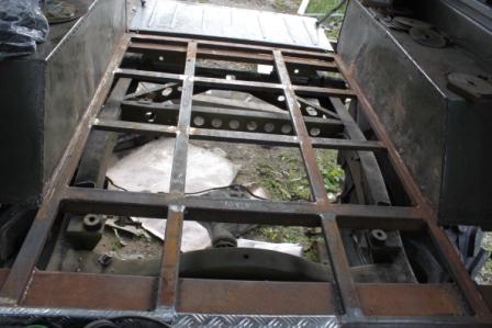

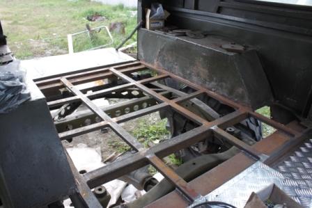

Обрешетку будешь по верх старого пола что ли делать?Тимоха писал(а): сначала по всему полу будет обрешетка из квадратной трубки (15*15) (под алюминиевую обшивку),
В обще мне кажется она слабовата(15х15), я у себя делал из трубы 40х20, а поперечины 20х20
А вообще за проделанную работу тебе респект и уважуха, к такому результату нужно стремиться каждому.

Спасибо. А обрешетка у тебя конечно монументальная! Но я буду поверх пола делать - у меня пол как новый - без ржи, и думаю 15-ки в этом случае будет достаточно, просто чуть чаще. Просто если труба будет здоровее - это веса прибавится ооочень много, да и по крепкому полу думаю 20 на 40 это перебор будет ::-):pinkerton писал(а):Обрешетку будешь по верх старого пола что ли делать?Тимоха писал(а): сначала по всему полу будет обрешетка из квадратной трубки (15*15) (под алюминиевую обшивку),
Ты, кстати, уже зашил алюминием? Если да, кинь фотки плз

Просто какой смысл по верх нормального пола делать?
Весу тоже добавится, пол подымать.

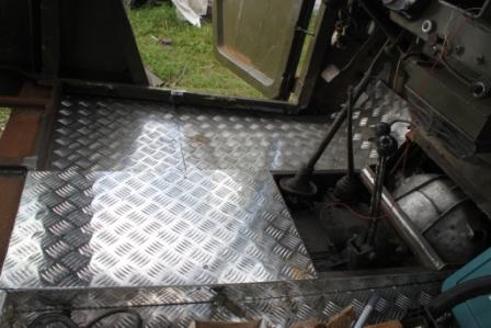

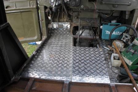

Я пока алюминий просто "накинул", не крепил, времени нет.
Утеплять не буду машина для болот делается.
Сарказм - это естественная защитная реакция психики против тупизны окружающих.

Смысл есть: 1. Закрыть проводку, 2.сделать шумо и теплоизоляцию(тоже для болот, но и экспедиций в т.ч. и зимних), 3. Практичность против ковров, 4. Эстетические подоплеки - люблю чтобы было красиво ::-):Просто какой смысл по верх нормального пола делать?
8906074404семь

Тимоха писал(а):Смысл есть: 1. Закрыть проводку, 2.сделать шумо и теплоизоляцию(тоже для болот, но и экспедиций в т.ч. и зимних), 3. Практичность против ковров, 4. Эстетические подоплеки - люблю чтобы было красиво ::-):Просто какой смысл по верх нормального пола делать?
Если туда вода будет попадать то от твоего пола через годик может ничего и не остаться. IMHO.

Для этого предусматривается дренаж...pinkerton писал(а):Тимоха писал(а):Смысл есть: 1. Закрыть проводку, 2.сделать шумо и теплоизоляцию(тоже для болот, но и экспедиций в т.ч. и зимних), 3. Практичность против ковров, 4. Эстетические подоплеки - люблю чтобы было красиво ::-):Просто какой смысл по верх нормального пола делать?
