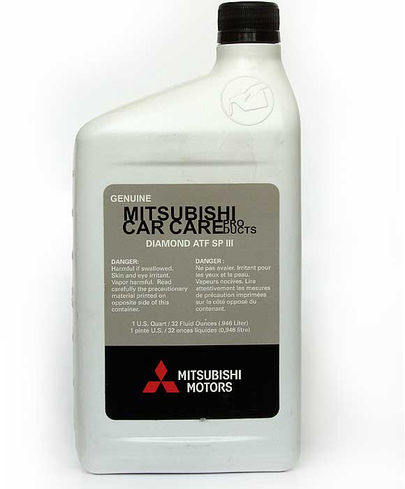

Народ, подскажите Dia Queen SP3 в жестяных канистрах которое можно мешать с тем что в пластиковых? Видел в продаже еще черные митсу бутылки литровые. Сказали в магазе смешивать нельзя. Мне на долив взять надо литр.

Неа. Никаких черных канистр по 1,0л! Вот такие можно

А в чем ваще у них отличия? Они ж все СП3? У меня коробка с щупом. Какое туда вообще надо лить?

Cудя по экзисту написано что оно минеральное, а черные канистры синтетика, про диаквин вообще инфы не нашел.Lebed писал(а):Неа. Никаких черных канистр по 1,0л! Вот такие можно

Мужчины! Салаты готовить умете? Один на на оливковом, другой на подсолнечном рафинированном... А если смешать?))) Вкус разный?)))) Так и тут. Почитайте форум. Различия в СП3 только в том, что одно японское, другое америкосовское, чёрные канистры, типа фирменные Митсу, отдельно в сторонке стоят...
