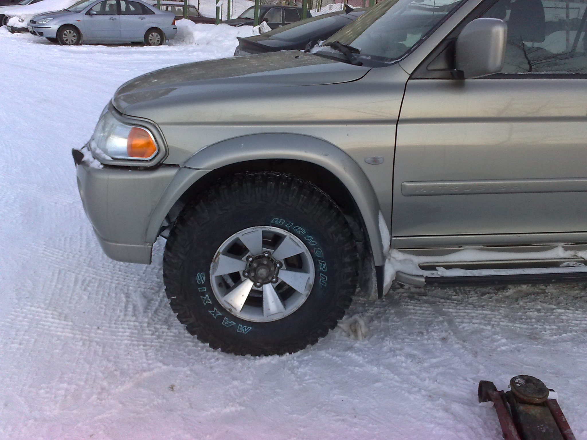

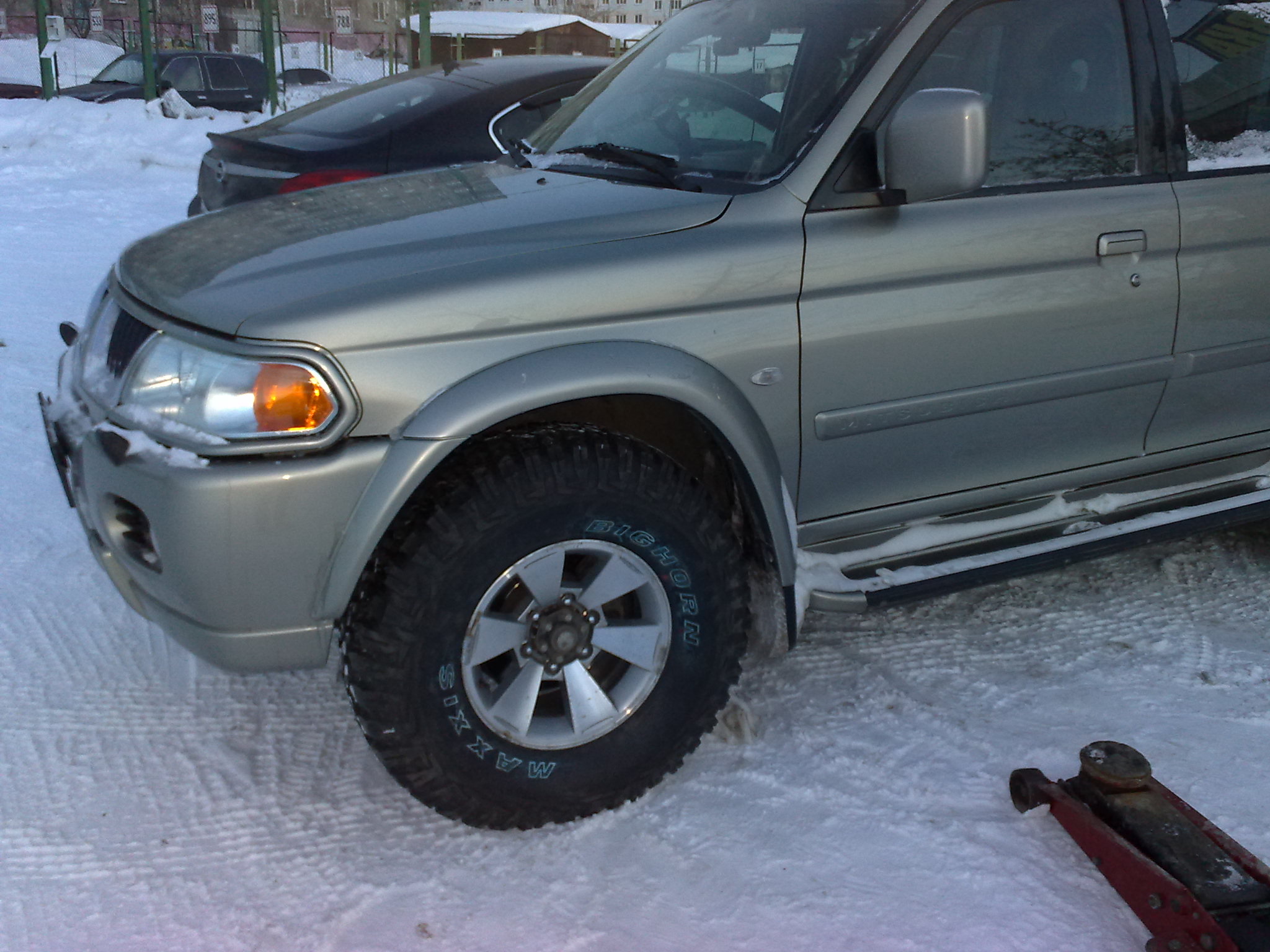

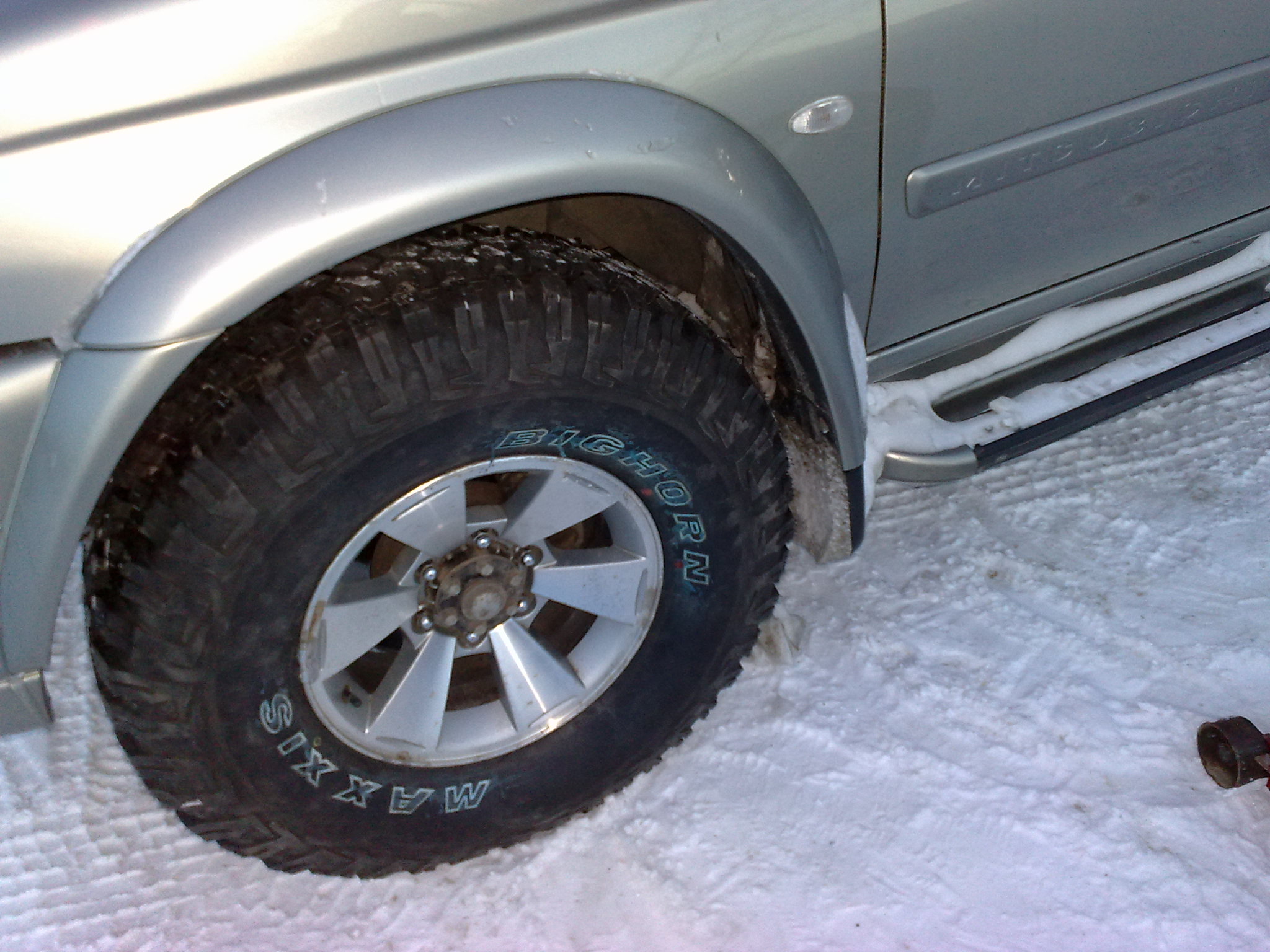

Приобрёл таки.... На очереди бодик

Не понял. Сейчас 285/75 без бодика?? И не трет чтоль?? Этож 33"-и получаются...

Сейчас, 265/70R16 зимняяmelkiiserega писал(а):Не понял. Сейчас 285/75 без бодика?? И не трет чтоль?? Этож 33"-и получаются...
На фотке примерял когда одевал резину (maxxis) на диски... не удержался
Колёса встают, ни об чё не задевают, но если переднее колесо на кочке пойдёт вверх, то при повороте будет шоркать, поэтому некоторые просто накручивают торсионы (или ставят усиленные) и ездят на 33 колёсах. Кстати 285/75R16 - это 32,8 на 11,2, ну и максис, где-то встречал информацию, вроде чуть меньше заявленных размеров.

А разве накрученный торсион поможет на большой кочке?Giovanny писал(а):Колёса встают, ни об чё не задевают, но если переднее колесо на кочке пойдёт вверх, то при повороте будет шоркать, поэтому некоторые просто накручивают торсионы (или ставят усиленные) и ездят на 33 колёсах.

Конечно же, не поможетPodzemshik писал(а):А разве накрученный торсион поможет на большой кочке?
