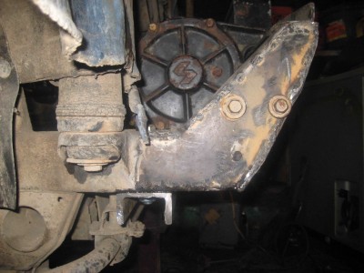

pinkerton писал(а):Это крепление придумано заводом, я думаю нет смысла колхозить.

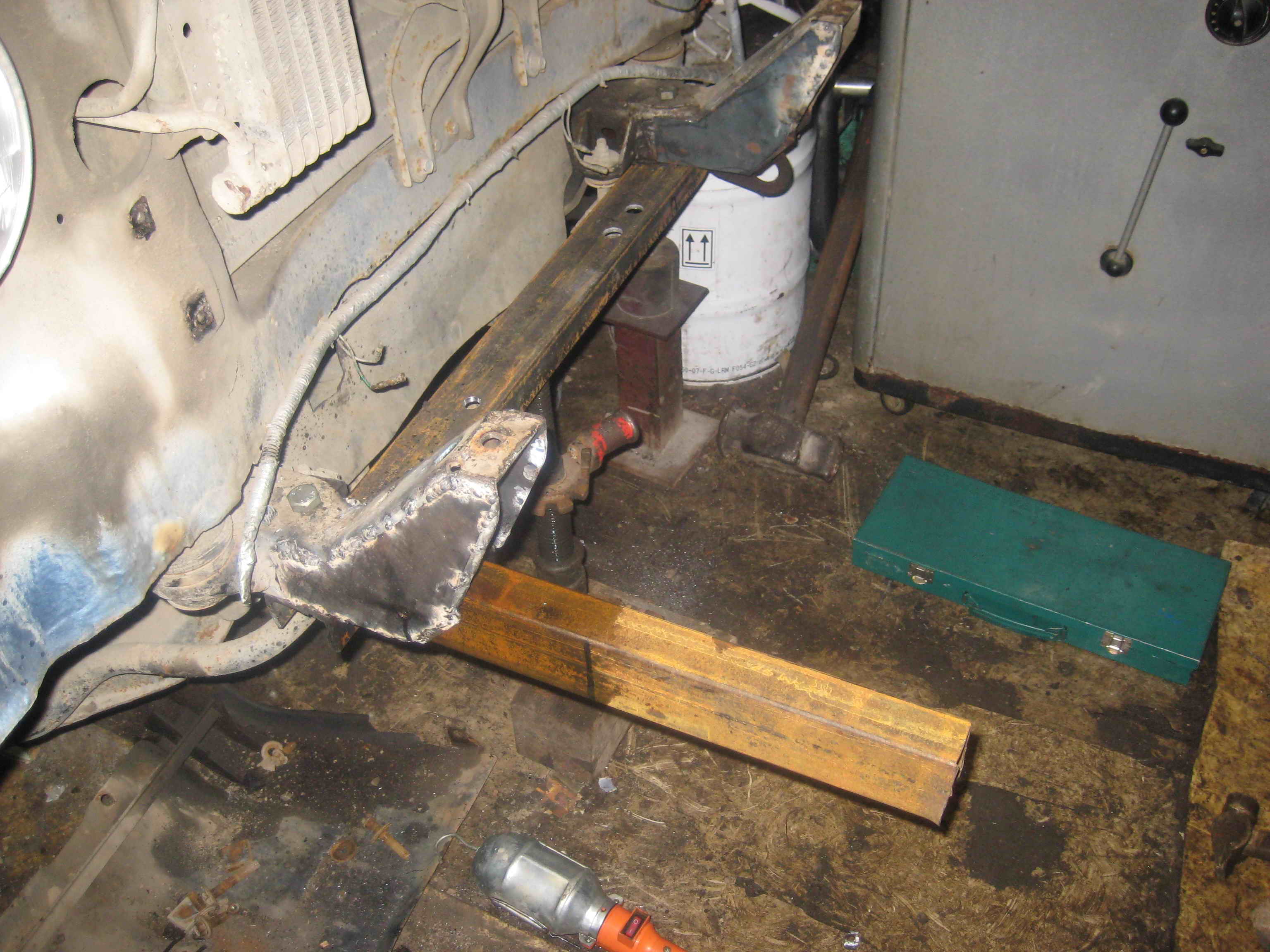

Игорез писал(а):По моему мнению, стоит наверно на боковые поверхности лонжеронов приварить металлические пластины с двух сторон дабы усилить конструкцию... если так оставить, то возможно завернет вместе с бампером.
У тебя лебёдка - не комплект.
Нет железяки(кронштейна), к которой прикручиваются "лапы" барабана, там на лапах даже резьба есть.
Когда всё в комплекте, никаких лишних движений не нужно.

Жипер писал(а):
Игорез писал(а):Нет железяки(кронштейна), к которой прикручиваются "лапы" барабана, .
Где ба такую жалезку найтить чтоюы не колхозить. у меня тоже такой жалезки нема

я заколхозил из уголка 75.
если родную не выбросил то я тебе подарю....по старой дружбе.
в среду посмотрю.

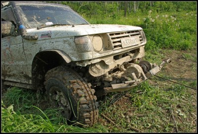

Ребяты Всем привет! мож есть у кого фоты мех лебядя на П2 поподробней. Давайте полюбуемся вместе, а то пока только на П1 и то везде по разному.

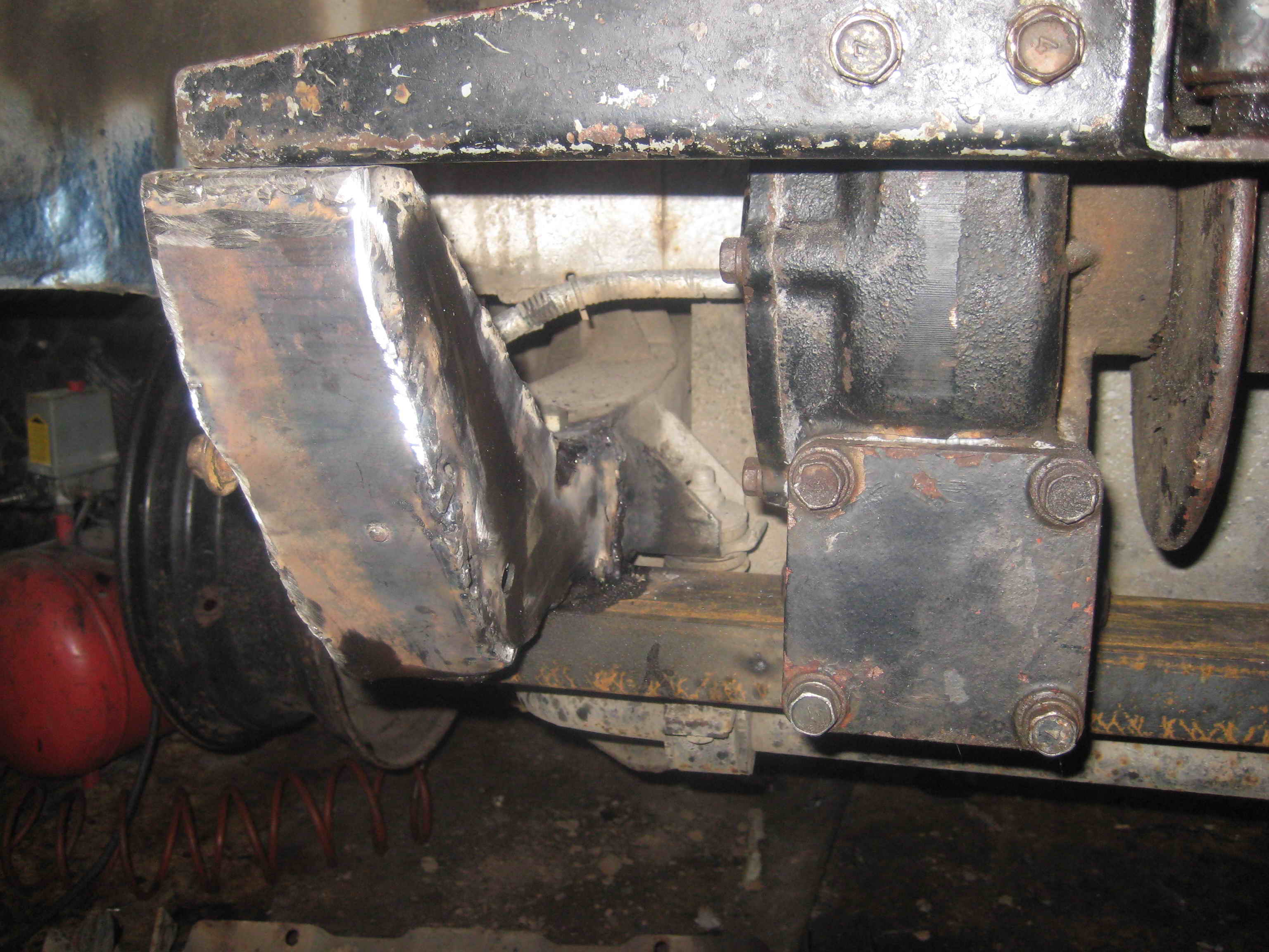

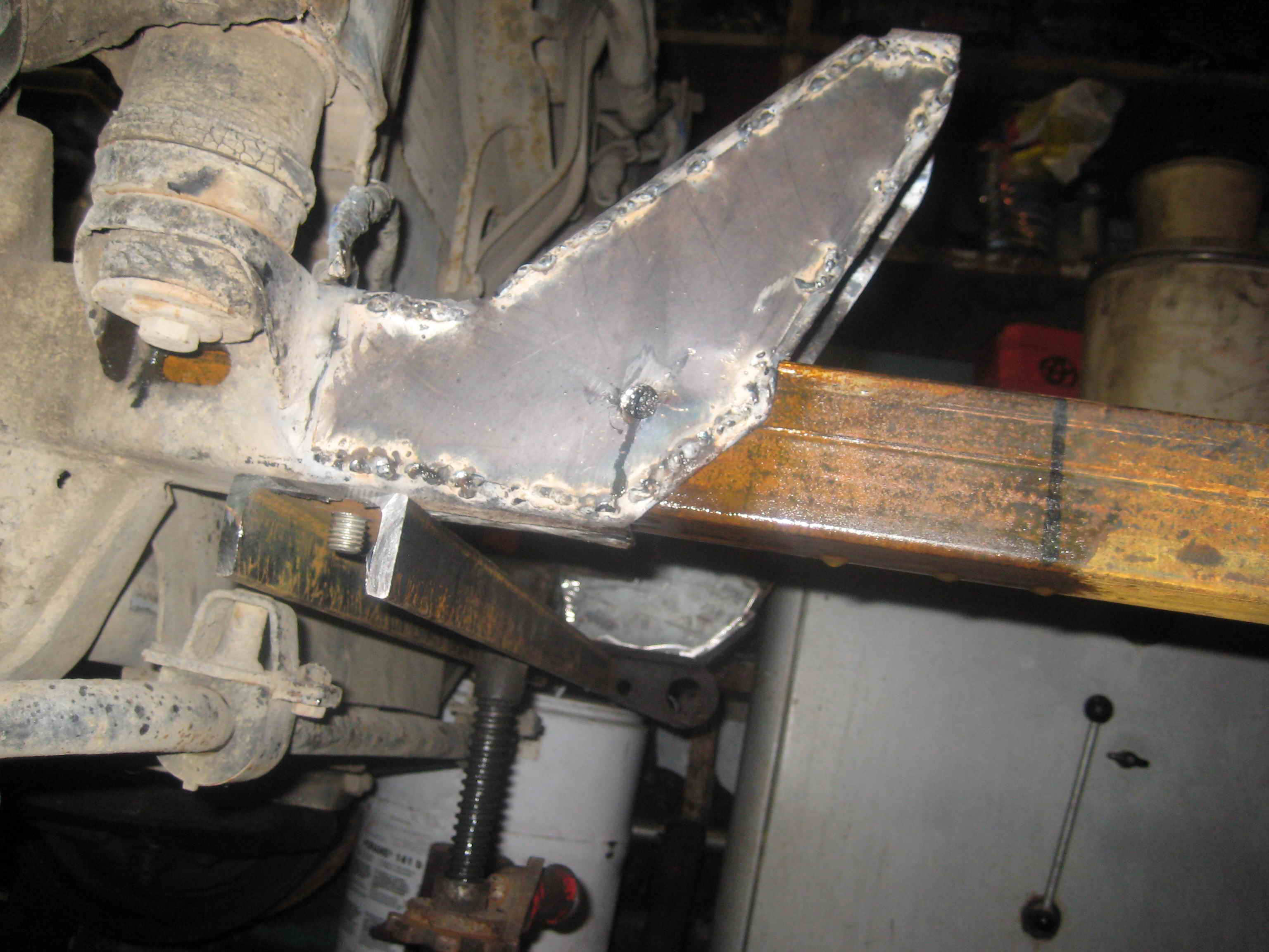

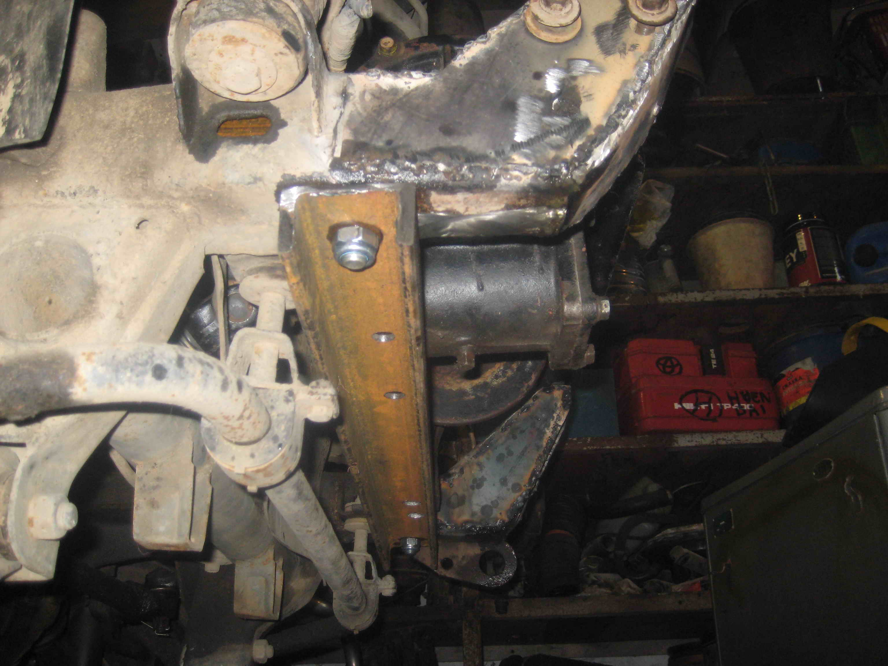

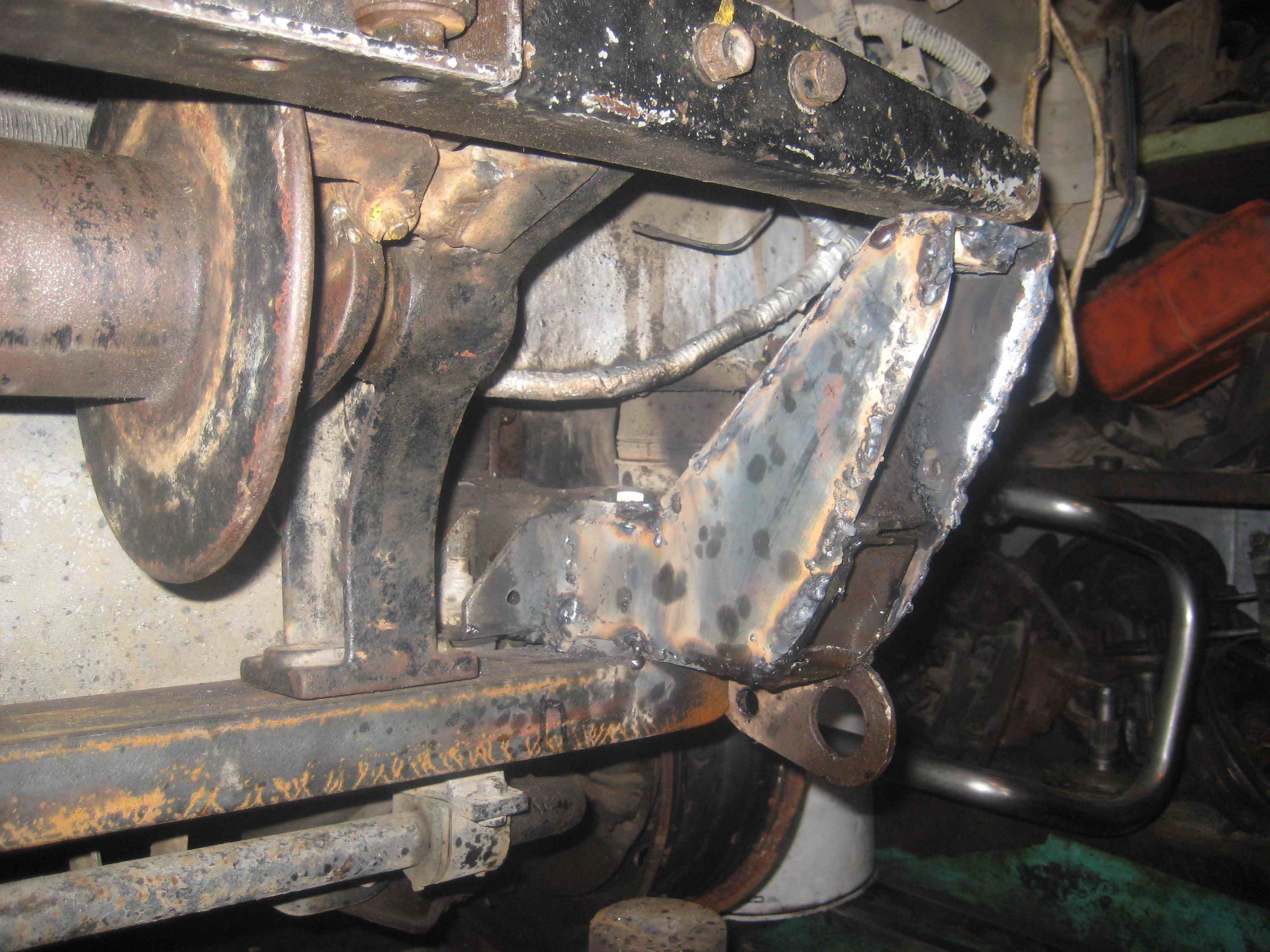

Доброго времени суток! Железяку я уже практически изготовил из П-образного профиля со сверлением отверстий под лапы 4 шт и два отверстия под крепление к раме длинными болтами по бокам. Длина железяки 77 см. Ничего сложного!

pinkerton писал(а):я заколхозил из уголка 75.
в среду посмотрю.
О це дило. посмотри плиз. Мож так вот по кусочекм и соберу. а зачем делал из 75-го? штатная хлипкая показалась?

ну показалась слабенькой....я работая на металобазе не ощущаю дефицита железа, почему бы и не усилить....хотя сам понимаю чем это чревато.

А чем чревато?

если не вырвет эту площадку то будзе як тады....у Юрия(Джипер)

тебе с твоей эксплуатацией и оригинальной шпонкой это не светит....

pinkerton писал(а):если не вырвет эту площадку то будзе як тады....у Юрия(Джипер)
Значит не зря Я усилил пластинами по бокам лонжероны...

Maxii писал(а):Ребяты Всем привет! мож есть у кого фоты мех лебядя на П2 поподробней. Давайте полюбуемся вместе, а то пока только на П1 и то везде по разному.
иммелось в виду с завода или штатно!

А может это и есть защита лебедки от перегрузки? Дабы не было поломки, лебедка сгибает раму и отключается!

это у Юрика по фэншую сделана..как нагрузка..так она сначала отогнетца а потом обратно возвращаеца..трос тянет.

Как Вы думаете, други, работать будет?

с чего бы ей не работать то....

Да он спрашивает...(отвалицо, и когда)
