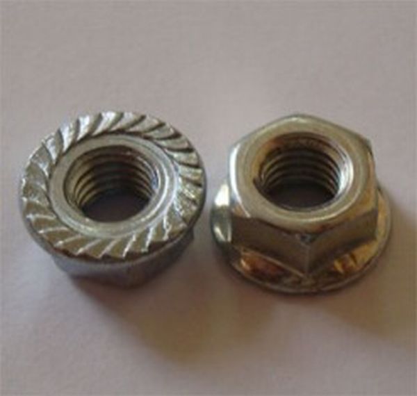

если так этот вопрос волнует, то под гайки можно стопорные шайбы подложить DIN 6798

f0X писал(а):если так этот вопрос волнует, то под гайки можно стопорные шайбы подложить DIN 6798
Тогда как вариант можно еще и фланцевую гайку с контрящими зубчиками использовать DIN 6923

JEKA писал(а): Тогда как вариант можно еще и фланцевую гайку с контрящими зубчиками использовать DIN 6923
DIN 6923 под м3 не встречал
У меня же М4, а под М4 однозначно есть, сам видел :)
Я думаю, что Вы просто не обращали внимания - DIN 6923 М3, например, есть в Крепмаркете

JEKA писал(а):
http://www.krepmarket.ru/catalog/detail ... NT_ID=1561
В Питере есть пара магазинов этой сети:
Санкт-Петербург, проспект Юрия Гагарина, 34, +7(812)922-7520
Санкт-Петербург, угол Энгельса 37 и Манчестерской 2, +7(921)964-33-51
:*THUMBS UP*: :*DRINK*: :*DRINK*: :*DRINK*:
Спасибо поеду втарюсь.
Жесть ... прямо рядом с домом
Тут где обычно брал крепёж их нету http://krepez.ru/catalog/17/130/ и тут теже не было м3 http://spb.metizi.com/order.phtml?a=578495

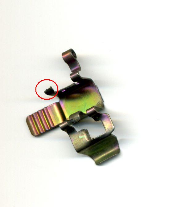

Если не в тему - то извините)))
Потухла одна дополнительная противотуманка (Hella Comet 450, лампа Н3). При вскрытии такую неприятную мелочь обнаружил - обломан один усик-петля крепления на зажиме цоколя лампы (см. фото):
Вопрос: есть вероятнось найти подобные крепления в запчастях? Или вариант ремонта (припаять недостающий усик) единственный реальный выход из ситуации (фара в идеале, иначе не заморачивался бы :) ). Заранее спасибо за комментарии.

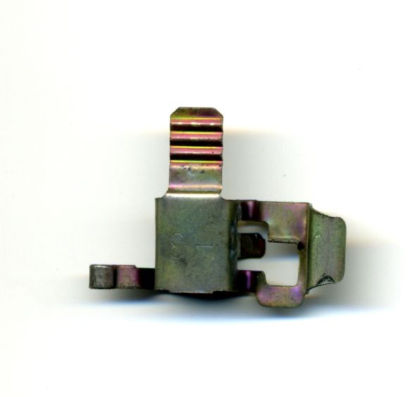

Sheva
Сообщения: 216
Зарегистрирован: 12 ноя 2007, 18:24
Откуда: Киев
Re: Линзуем паджерики (улучшение головного света)
Сообщение Sheva »
У меня от Хеллы микро ДЕ остались такие держатели, если не забуду - гляну вечером, вроде похожие.

Сообщение askor »
Sheva писал(а):У меня от Хеллы микро ДЕ остались такие держатели, если не забуду - гляну вечером, вроде похожие.
:*THANK*: :*DRINK*: буду благодарен!
P.S. А в micro DE ксенон стоит?

Sheva
Сообщения: 216
Откуда: Киев
Сообщение Sheva »
askor писал(а): Вопрос: есть вероятнось найти подобные крепления в запчастях?
У меня такая от микро ДЕ, если нужна пиши в личку - отправлю перевозчиком
