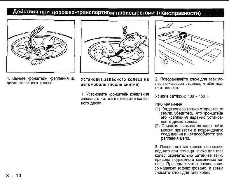

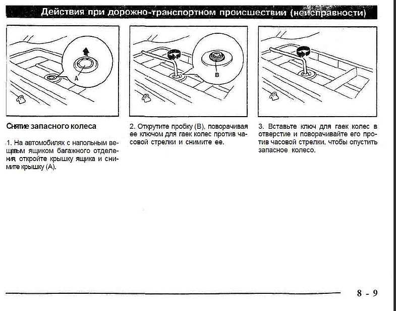

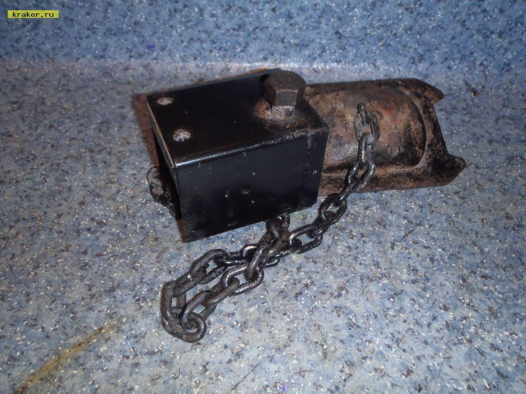

VadimT писал(а):Отсюда вопрос от старого спорта пойдёт механизм ни кто не мерил , сколько пользовался не раз не подводил
Нужна информация, как она монтируется и функционирует на старом Спорте.
Не знаю точно, вроде её номер MR210699
На фото она или нет?
В их инструкции принцип работы схожий. Но! Проблемы у нее теже:
http://pajero4x4.ru/bbs/phpBB2/viewtopi ... 5ea8c8e15b
Лебедка запаски старый спорт.bmp (147.83 КБ) 1512 просмотров

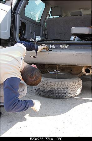

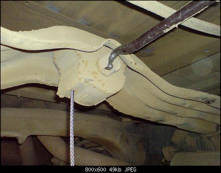

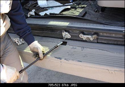

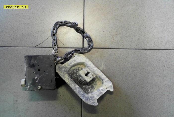

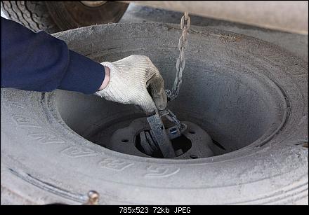

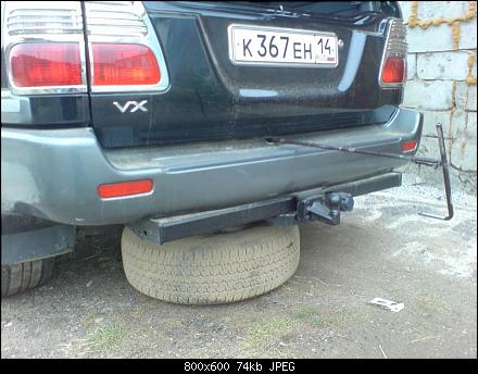

Готов к труду? Смотри и читай как это просто у Тойот:)
http://forums.drom.ru/4x4-faq/t1151066613.html
