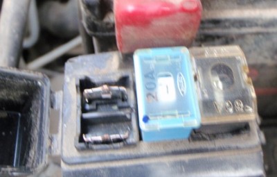

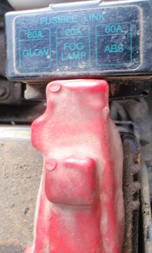

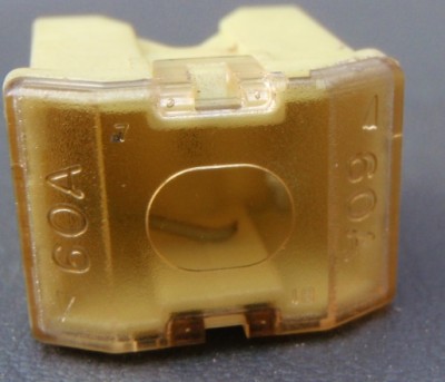

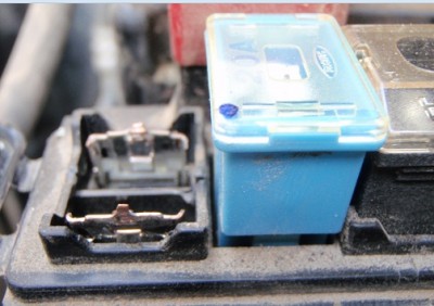

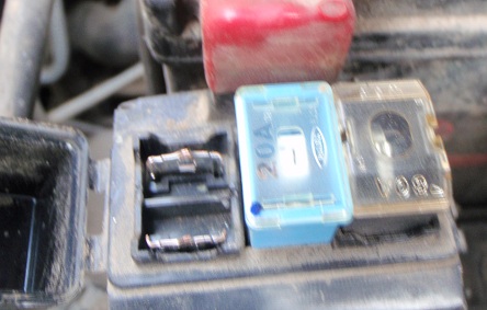

Фото предохранитель ABS
Предохранитель 60А ABS.jpg (19.53 КБ) 2102 просмотра
Предохранитель 60А ABS3.jpg (34.85 КБ) 2102 просмотра
Он так и должен выниматься???

Barmalei8202 писал(а):Фото предохранитель ABS
Так он там прикручен 2-мя гайками!! :@=:
Снизу что ле?
Снизу что ле?
Да с обратной стороны - я тоже так его в свое время вынул - новый стоит 250 руб.

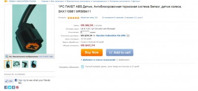

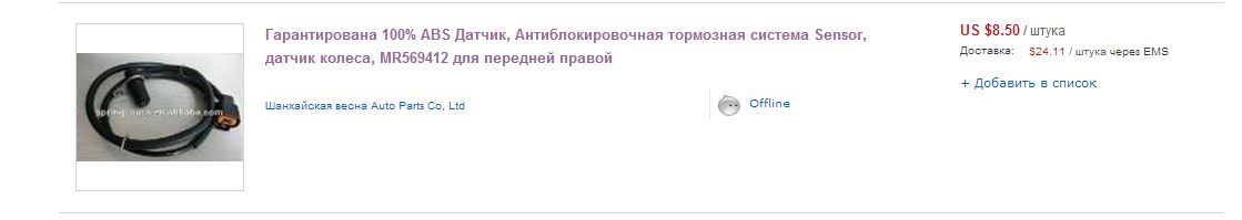

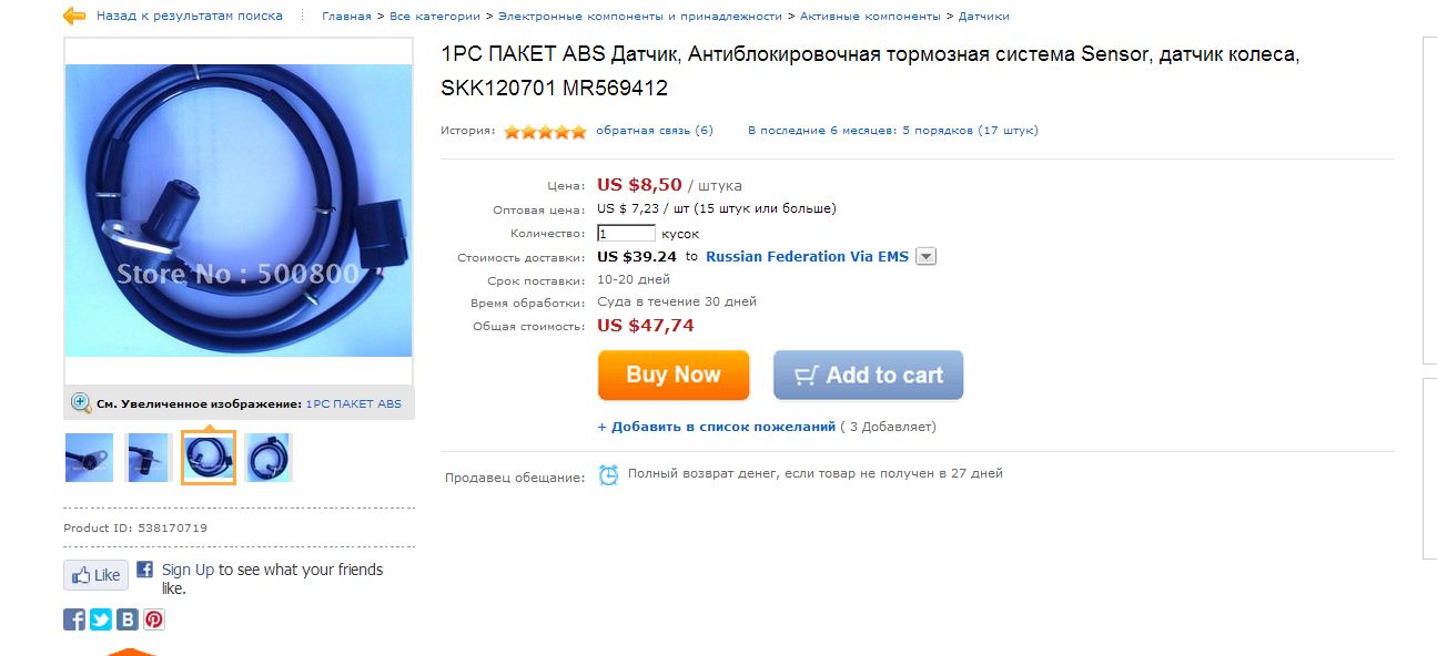

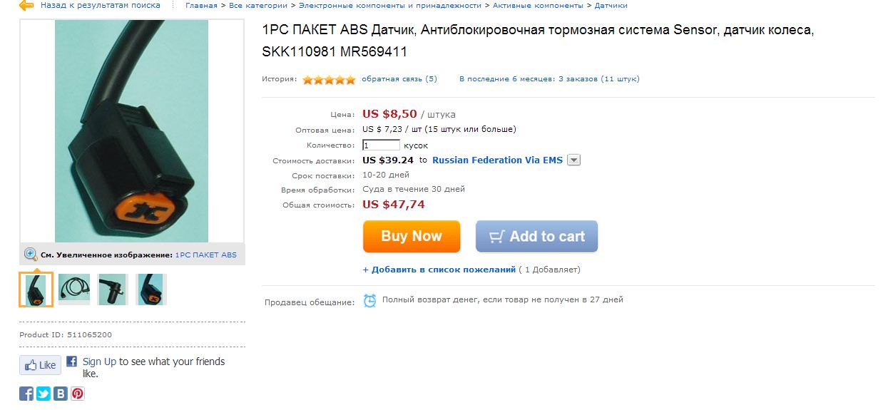

Всем привет!
Недавно рылся в Инете и нашел у китаез наши датчики. Так что, можно смело заказывать, если ждать посылки есть время.

2polic: уже заказывали китайский датчик?
PS: Китайцы жгут: $10 за датчик и $50 за доставку...
PPS: elvis84, о защите - имеется ввиду с номерами MR407276 - MR407279?

Konstantin.La писал(а):
elvis84 писал(а):я ставил от тойоты...встало идеально..
Номерок сохранился?
Нет, датчики еще не заказывал. У них до 16 числа Новый год, поэтому движухи пока никакой не будет. Но закажу обязательно. Хрен с ней с доставкой. Все равно в разы дешевле, чем у официалов или EXISTе. Сейчас у меня на левой стороне впереди и сзади стоят Вазовские, но работа их не очень нравится. Шайбы подкладывал, регулировал, но все равно потрескивает АВС и иногда загорается лампа. Пока изучаю их сайт, что еще можно попутно заказать.
