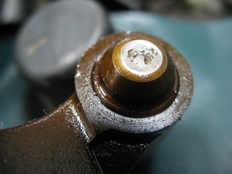

Вот ведь как... Почитал и понял, что тот самый звук, который меня напрягал - от гидриков.
Полез я тут на днях менять маслосъемные колпачки и вот картину увидел Пытался прокачать гидрики, но что-то я либо не понимаю, либо не понимаю.
В итоге решил заказать на екзисте все 24 новых.
Пока я так и не нашел ответ (не нашел ни в документации ни в теме) - если новые (родные) гидрики - их надо промывать в дизтопливе и прокачивать или нет?

Zergboy да вроде ж всё ясно, и по мануалу и по ссылкам...
Прокачиваются и новые и старые. Старые на предмет их работы - держат они жидкость внутри, или нет. Прокачиваются тонким шилом или скрепкой: погружаешь полностью в саляру гидрик, вертикально и полностью, дыркой вверх; вставляешь шило в дырку и не сильно надавливаешь его внутрь вместе с головой. При этом из него должны пойти пузырики воздуха и масло, которое внутрях него осталось. Толкаешь-отпускаешь, так раз 10. Потом достаешь и сжимаешь пальцами до усёру: не сдавливается - живой, продавливается и вытекает - в мусор. С новыми - аналогично. Глана толкать не слишком сильно - там таки слабенькая пружина.
