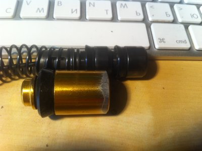

Кстати, несмотря на то, что критичных косяков в работе гидросистемы не было, поршни убиты вусмерть, особенно поршень рабочего цилиндра, он прямо сточен наискосок.
Вот фоточка, с другой стороны поршень примерно так же изношен, но возле к резиновой манжеты А если присмотреться, то видно, что и поршень ГЦС тоже сточен, но видно очень плохо, камера в телефоне не передает всего ужаса.
А так работало все нормально, не текло, не заедало. Иногда, правда, как будто туже была педаль, поэтому и полез туда.
К рабочим поверхностям цилиндров претензий не было. Задиры и царапины отсутствуют, овальность не проверял, но ничего не течет (тьфу*3)
UPD
Поверхности поршней и цилиндров "со стороны улицы" не смазывал консистентной смазкой, сейчас жалею. Как время появится нырну туда, а то прям сердце что-то не на месте..
UPD
