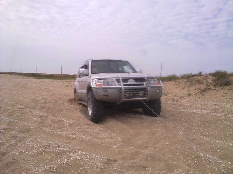

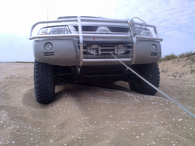

у меня сделано вот так,силовой бампер тоже сделано вручную из 4мм листа.номер стоит над губкой на петле складываясь закрывает его и делает невидимойkostya86 писал(а):Всем спасибо, буду делать !
Пока рыл для себя что нибудь интересное в инете, нашёл такую темку для установки лебёдки в падж 3, может кому будет интересно, ссылко: ---> http://www.4x4wire.com/forums/showflat. ... PHPSESSID=
2.9 CRDI,TERRACAN, Нелинейный 6см. Рул. демфер Y60 DAMPER-STEERING 48611-01J00, пруж. VRY60 TD42 ОЕМ 5502051N11. 255.85 R16 BF Goodrich. & PAJERO 2003г,двигатель G74-3,5,LSD,boltonkit 60mm,Winches AISI10000lbs,силовой бампер,BF Goodrich33".

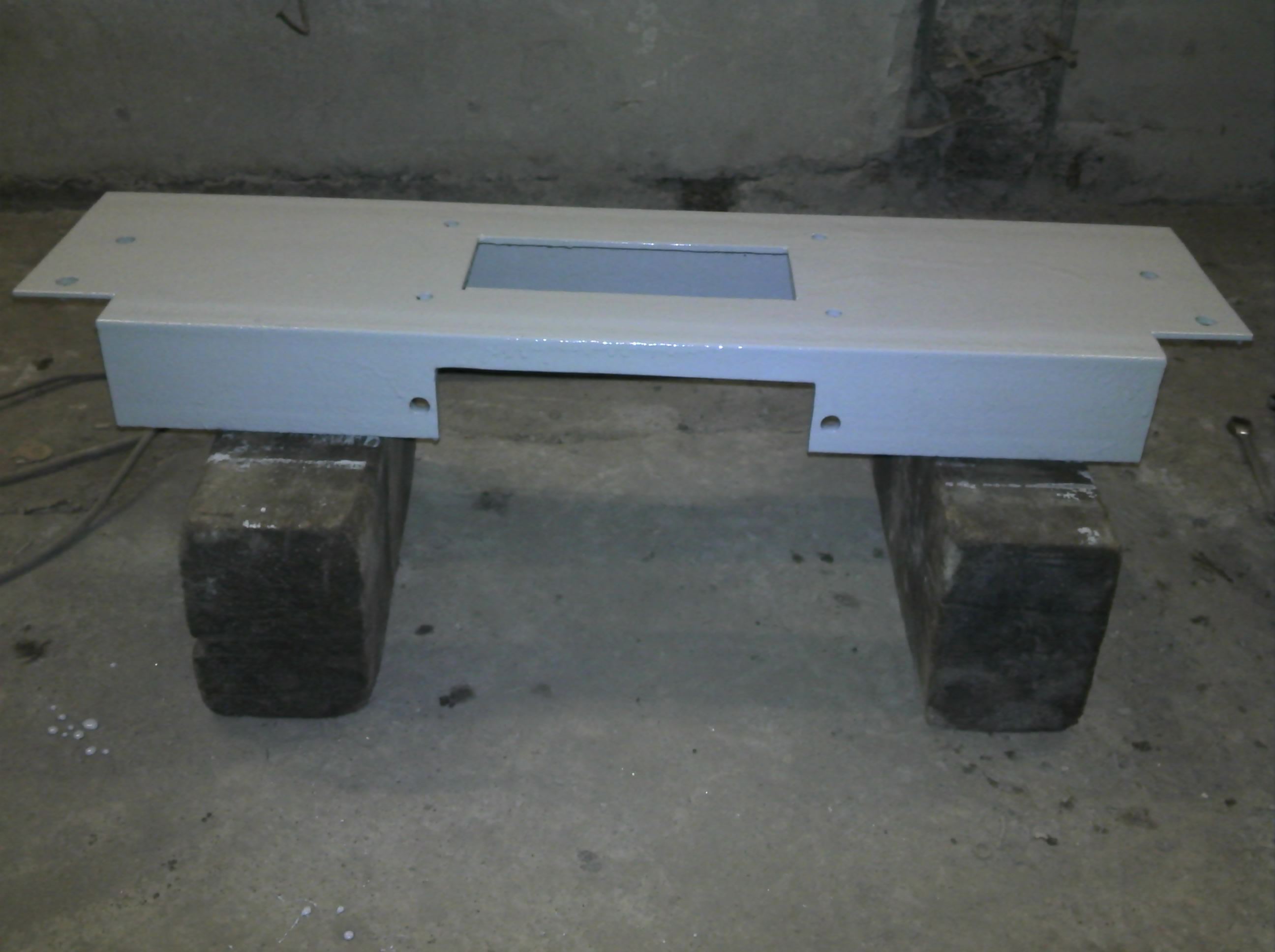

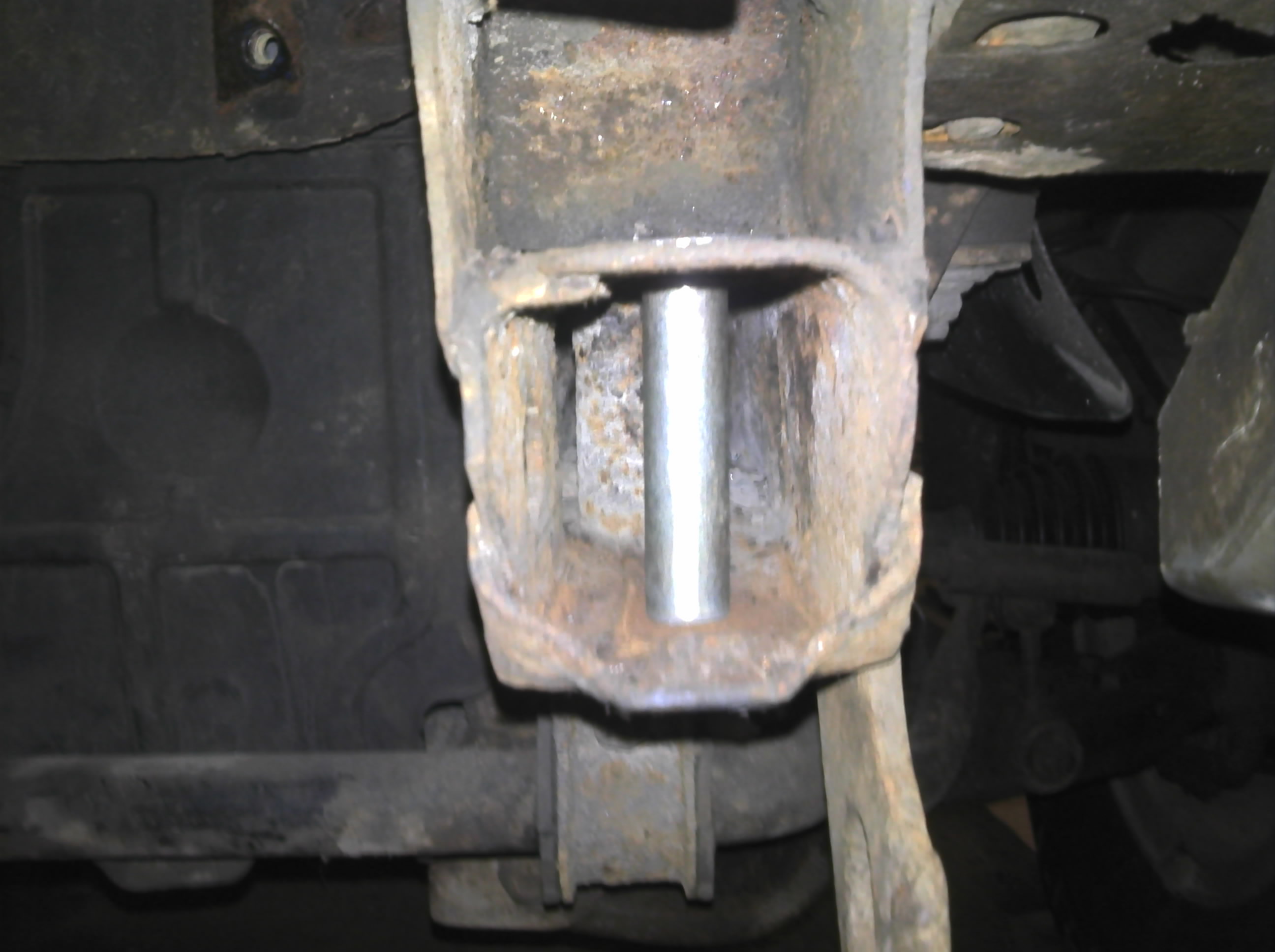

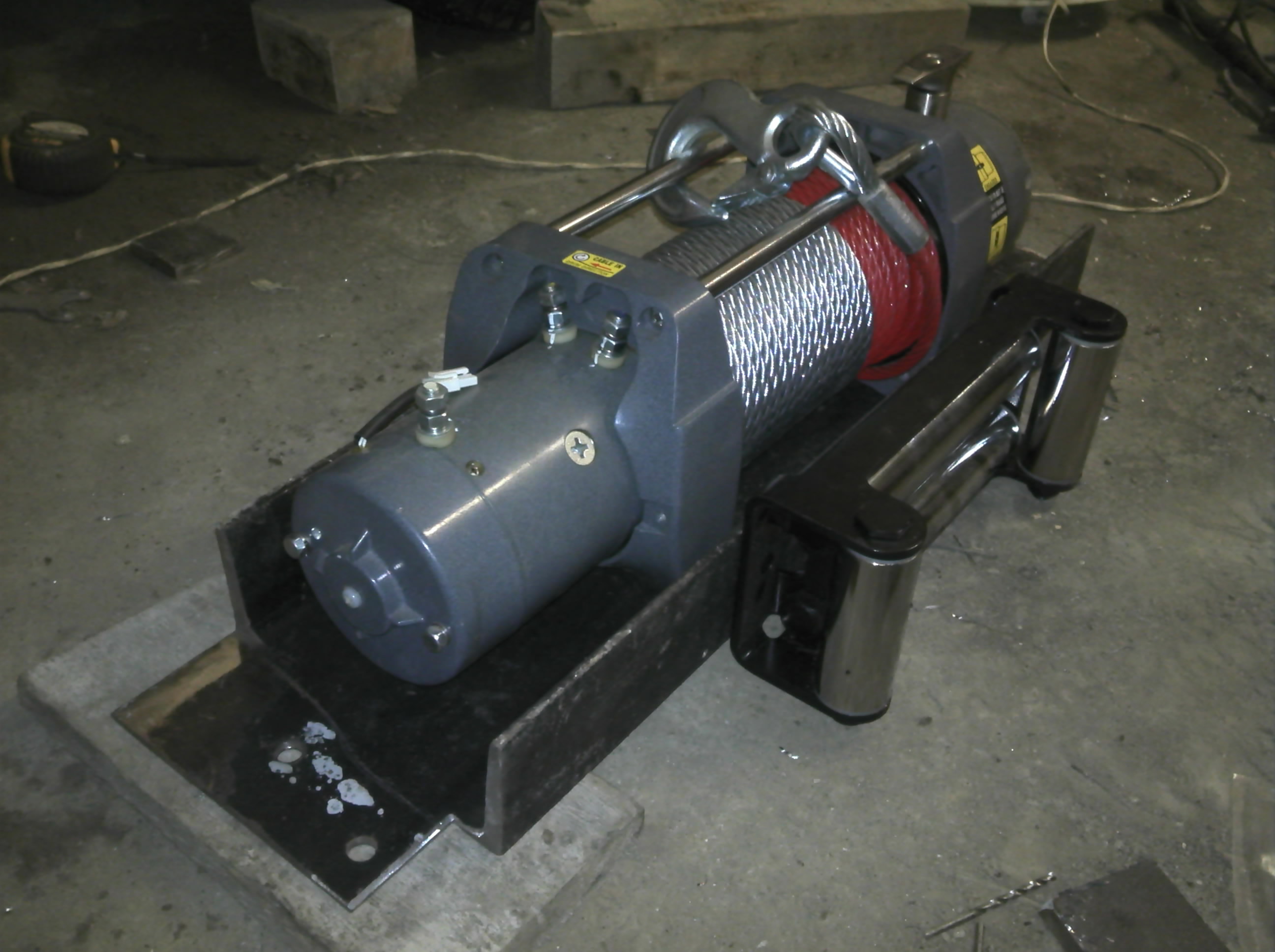

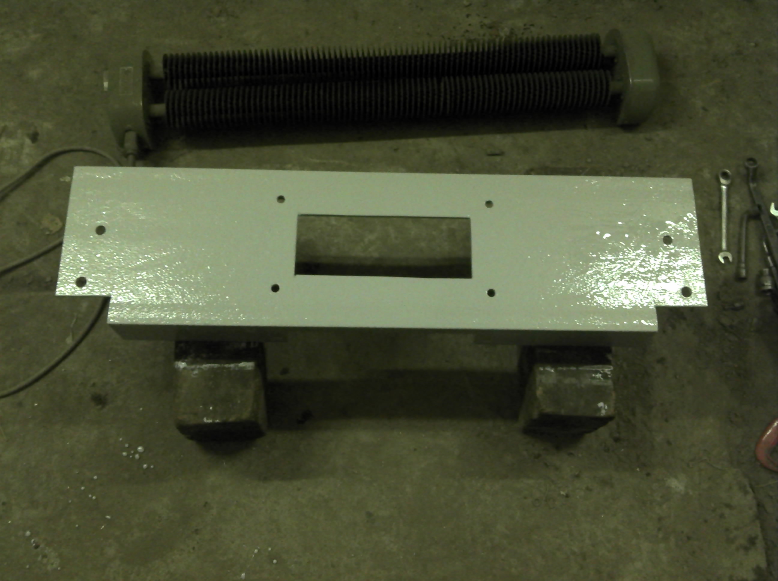

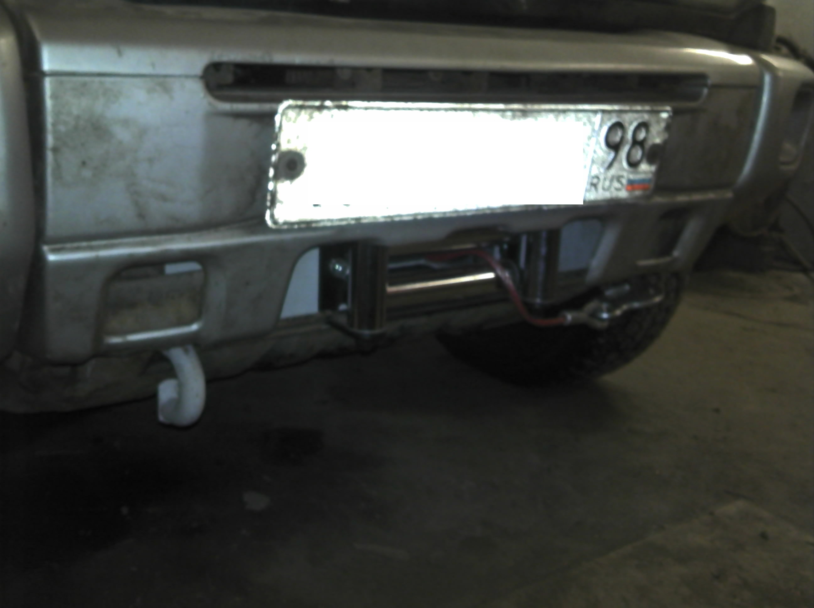

Не большой отчет по моей установке ComeUp DS-9,5.
Хочется отметить, что в качестве втулок в раму я использовал втулку заднего амортизатора от классики (которая на длинном болте. У кого была классика думаю знают). Одна втулка была из старых запасов, вторая была куплена сейчас (она заметно тоньше старорежимной). В процессе затягивания болтов, "современная" втулка стала сплющиваться. Теперь нужно искать нормальную втулку и переделывать.
Теперь буду разбираться с электрикой. Блок управления планирую установить рядом с воздушным фильтром. Жаль, что длина проводов в комплекте с лебедкой не достаточная
Они такие мягкие на фоне того, что купил у нас (ПВ-3).
