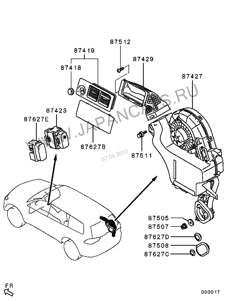

Dimasia писал(а):.. но заправлятся канистрами хз .. про запас коненчо нуна держать но лучше остановится и заправится до полного бака) и ехать спокойно.
Евро 70-т за литр дизеля в Италии...так душевно будит жабу...:) Топлива надо минимум на 1000 км .
В правом заднем крыле места под такую обдувалку лабуду. Бак таких габаритов и конфигурации может быть 25-30 литров (я так думаю)

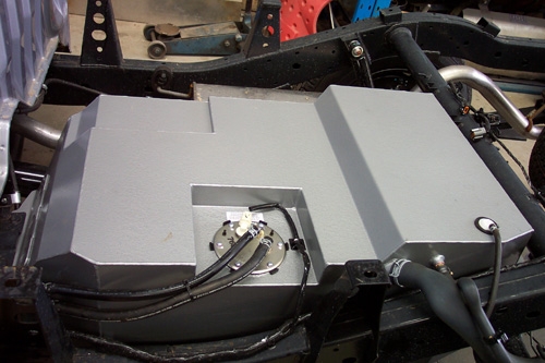

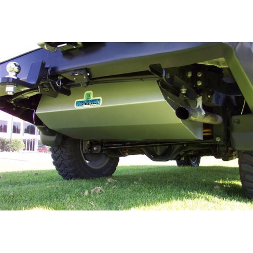

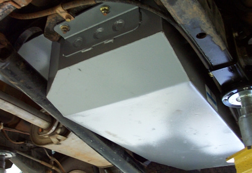

SNOOPER писал(а):А ничего что топливные баки внутри пассажирского салона запрещены, в том числе и в ЕС............
А кто пустит вот с таким нэдороблом на 135 литров?
http://www.fnb4wd.com.au/index.php?rout ... ct_id=1023
140 литров Тритон
140 литров Тритон
120 литров<br />http://www.fnb4wd.com.au/index.php?route=product/product&amp;product_id=1031
120 литров
http://www.fnb4wd.com.au/index.php?route=product/product&product_id=1031
