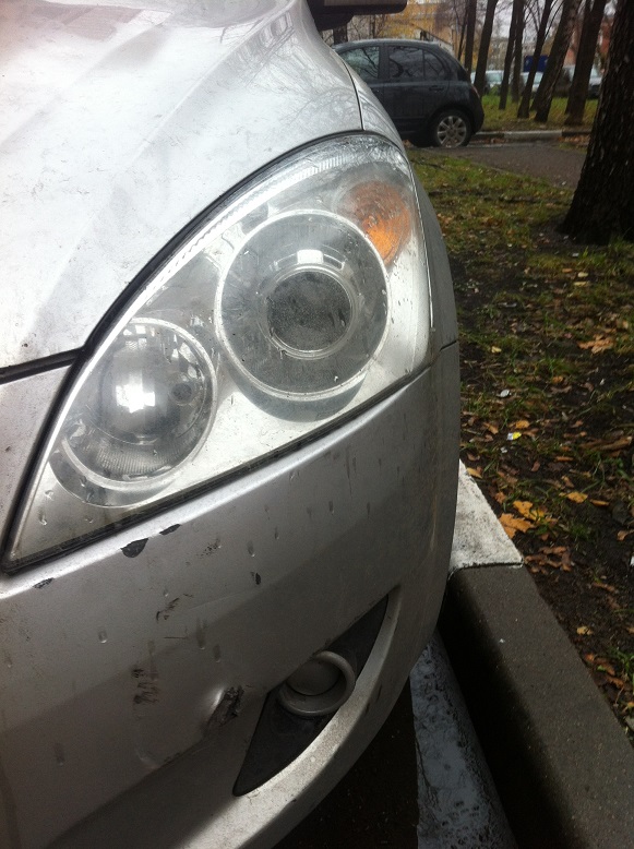

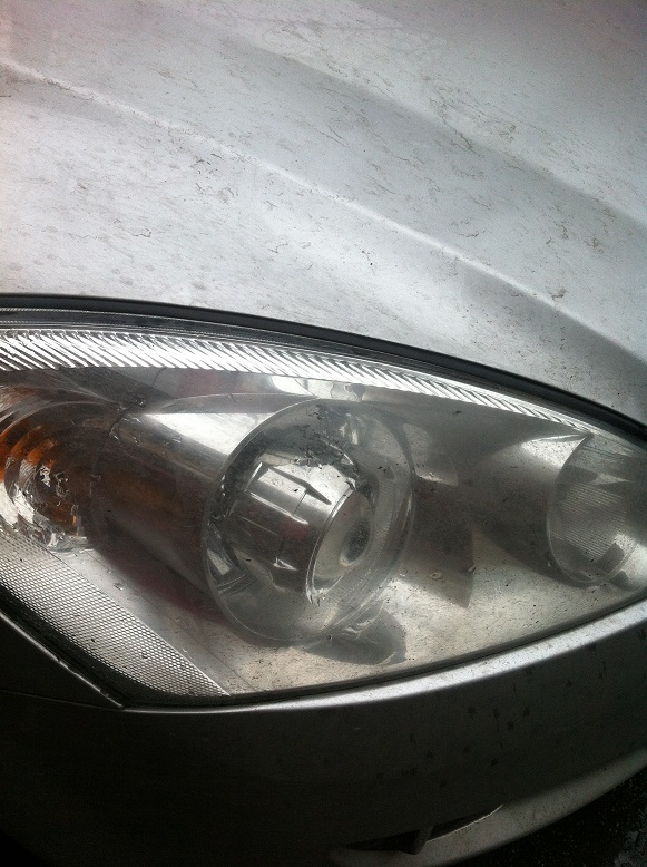

все вроде гудRomen писал(а):Тема заинтересовала, даже очень. Изучаю спрос на линзы, может скооперируемся и закажем? Цены вполне приемлемые, да и если что, всегда продать можно будет.
PS... Похоже, что жене со старым телефоном еще пару месяцев придется походить.
но масок в наличии не было, ждать не хотелось
стал искать здесь и нашел весем шоп
полный комлект, те же деньги, взял
а теперь грабли:
может косяк был у меня, но готовая биксеноновая проводка не заработала, не работала дальняя фара
купил другую в другом месте - тоже самое))) думаю что дело в напруге было, но косяк найти не смог
в итоге проводку мастырил сам, нормальными проводами, чего и вам советую
ксенон в комплекте - моргают немного обе лампы, то ли провода фиговые, то ли блоки
сейчас вроде перестало, но может просто глаз привык
есть тени от нитей
итого мое резюме - брать надо Д2С, что бы потом купить нормальные блоки и лампы
если все же Н1, то брать только линзы, проводку делать самому, и покупать хороший корейский ксенон

глазки имхо колхоз)))
и почему надо брать хороший ксенон - китайский весь отдает синевой, причем прилично
в глаза бросается
в глаза бросается
