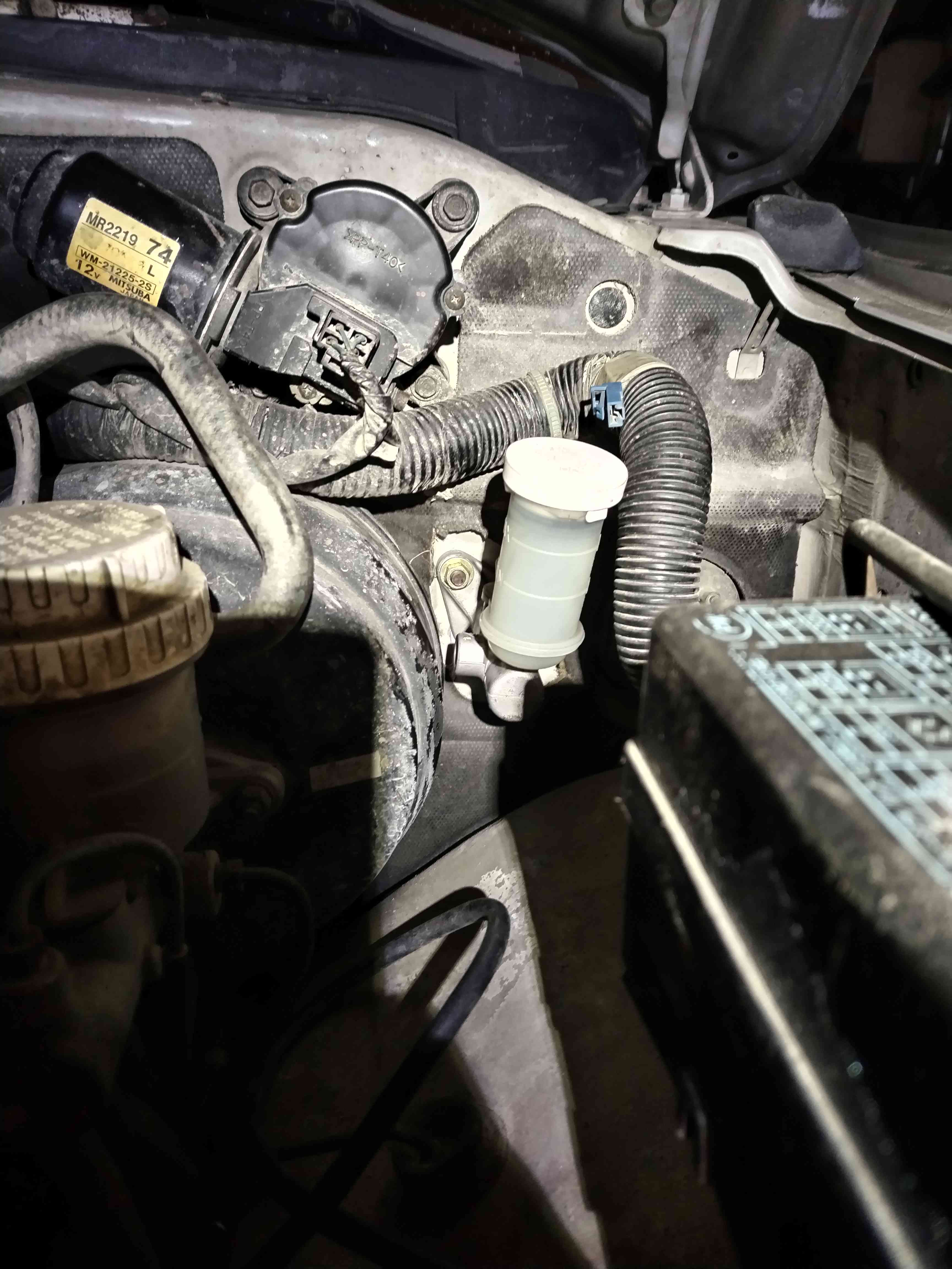

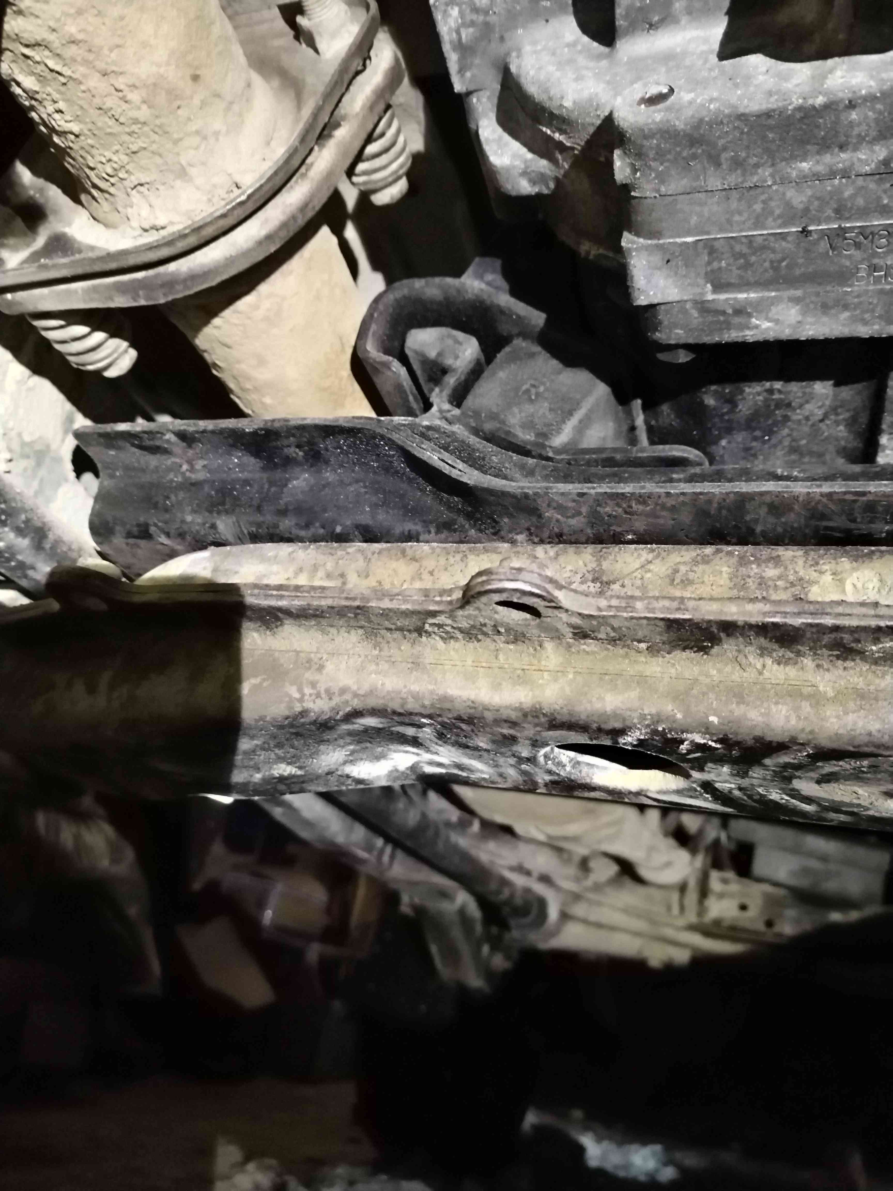

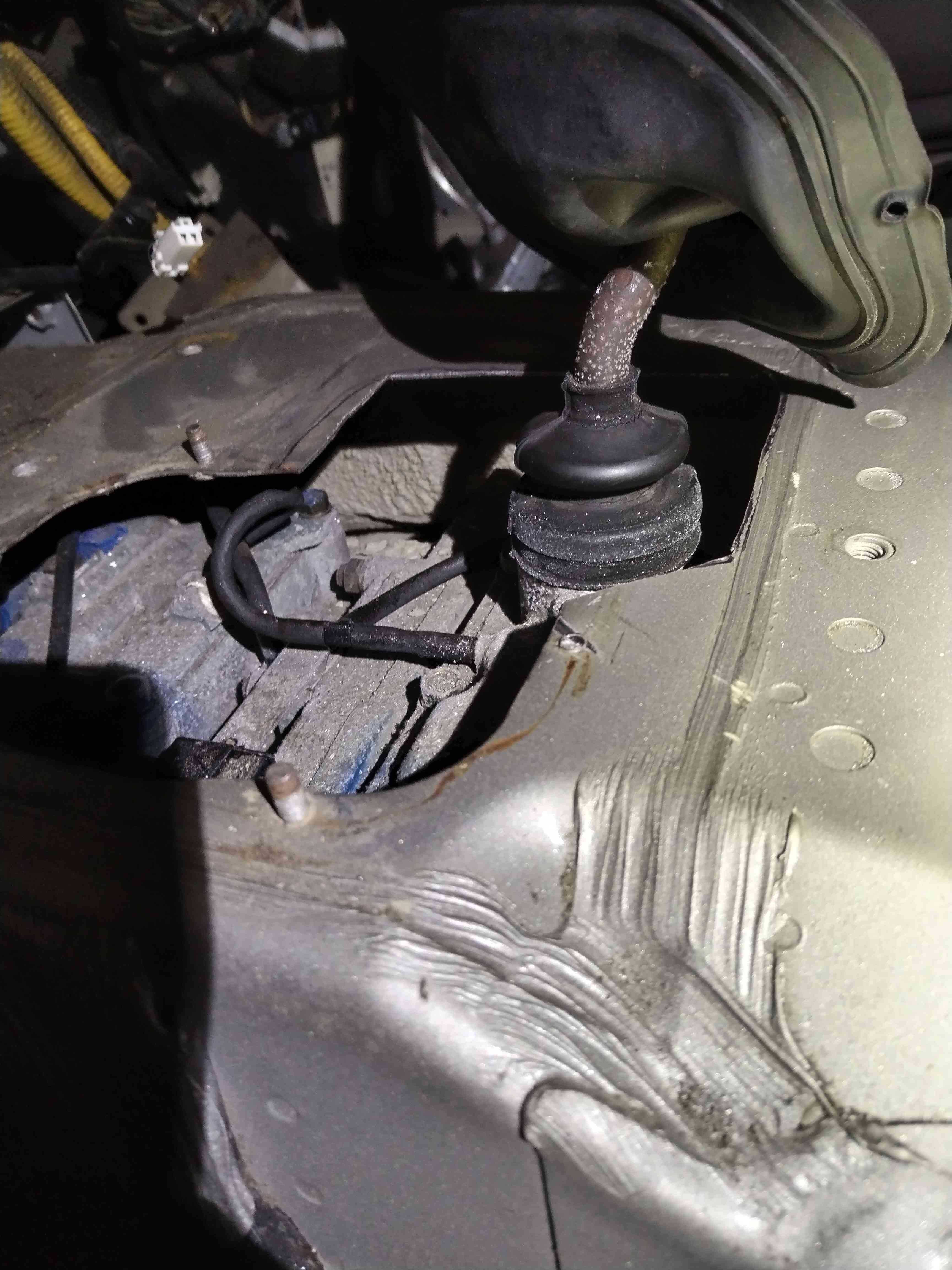

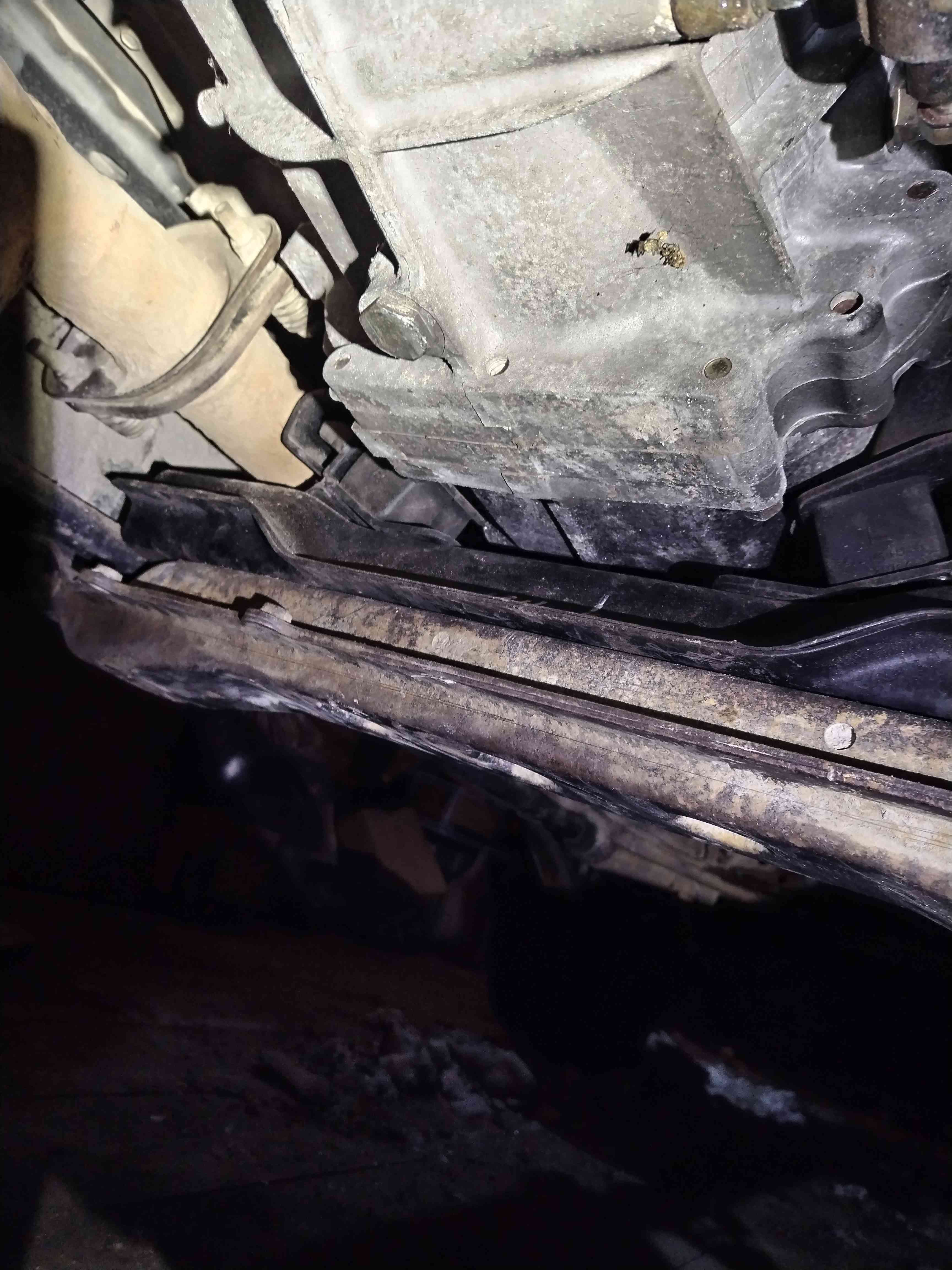

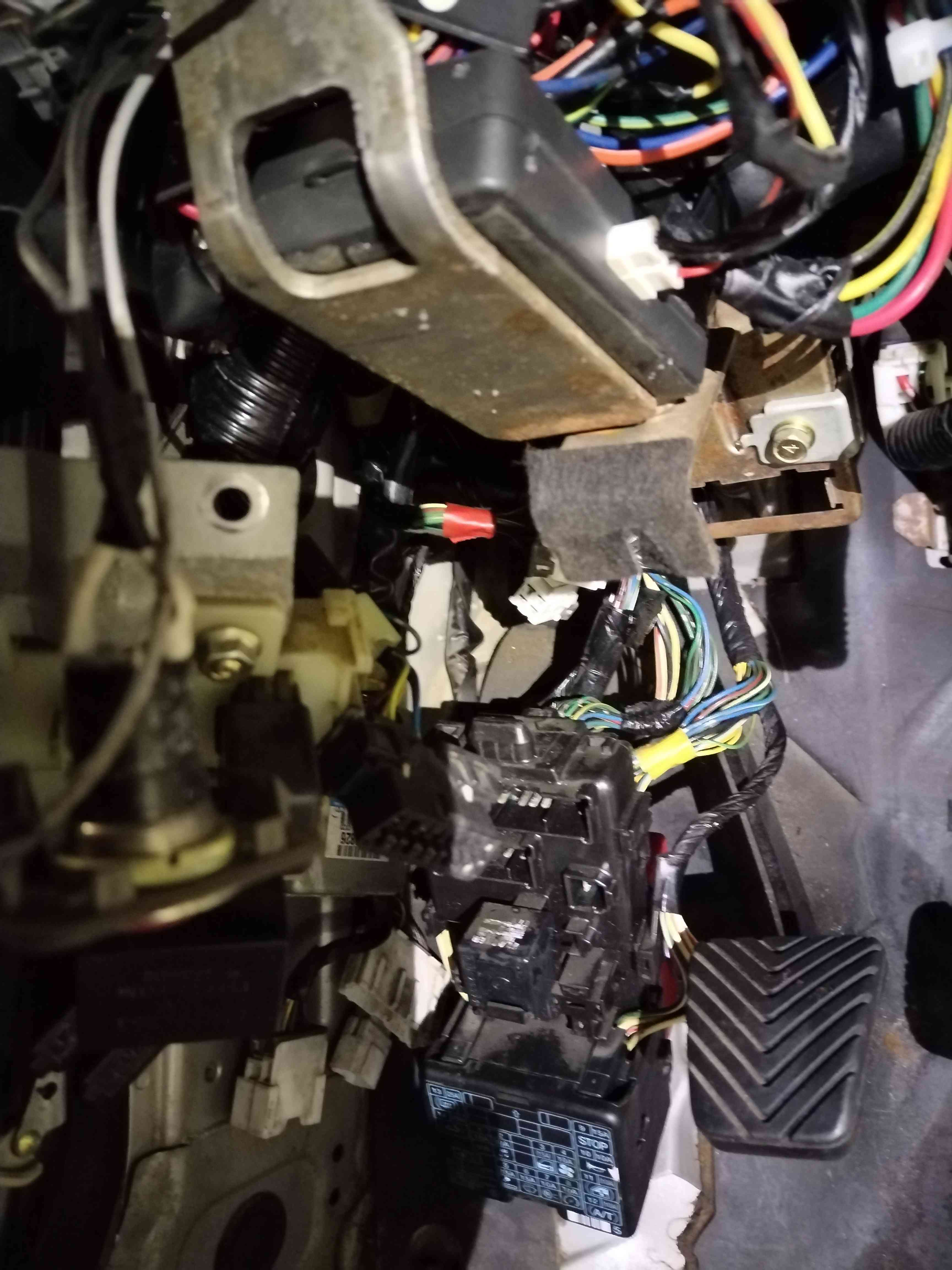

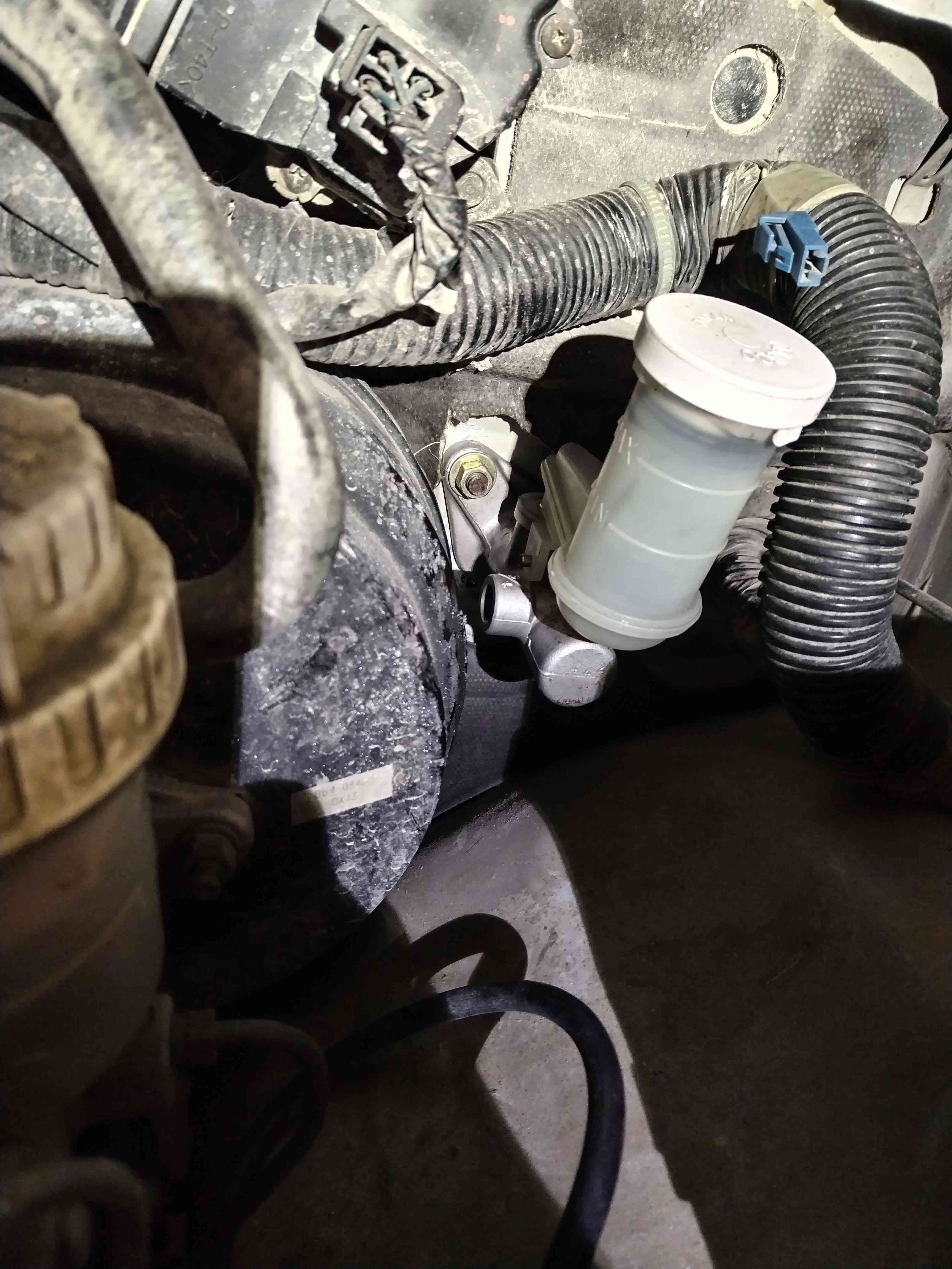

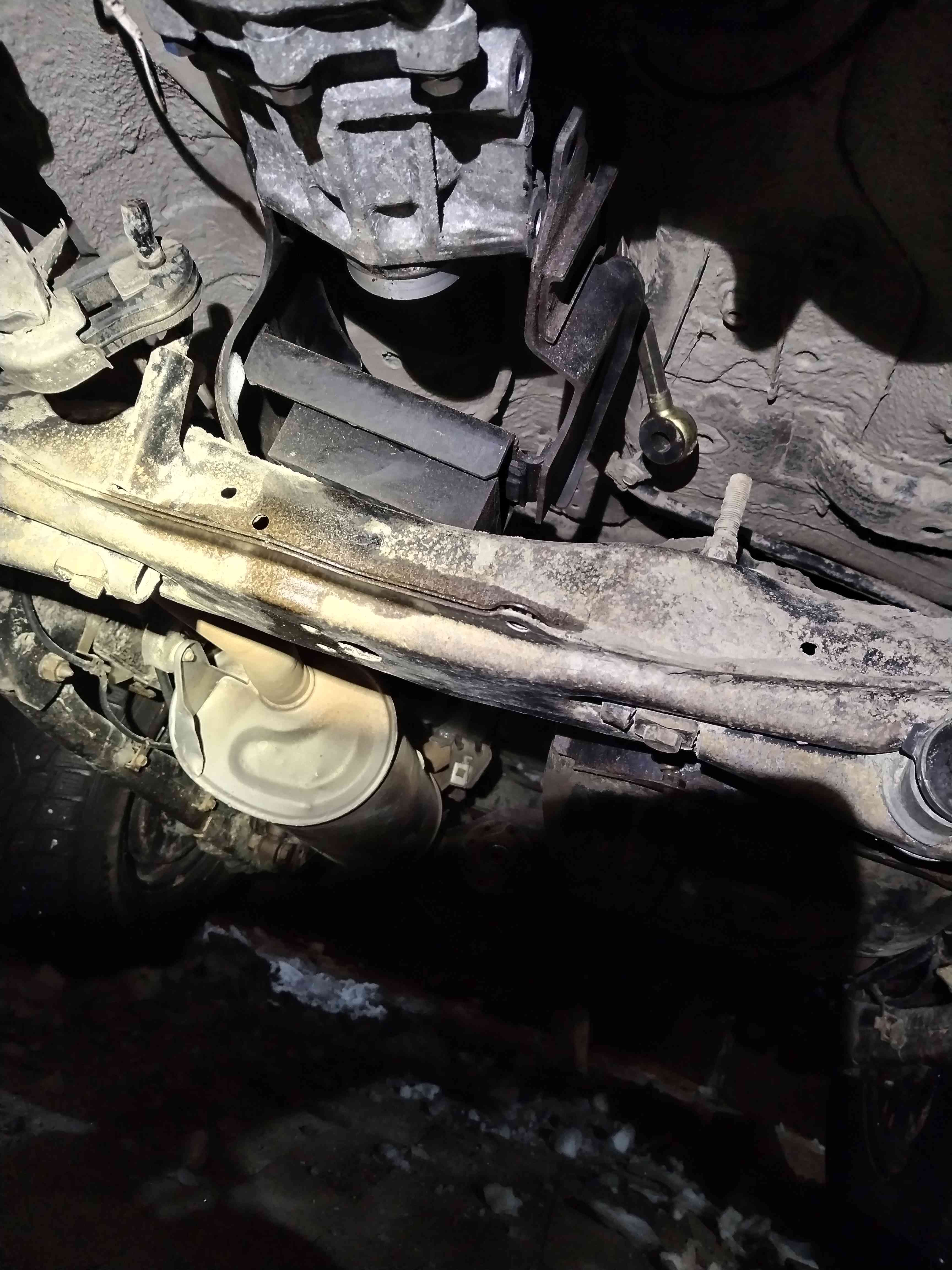

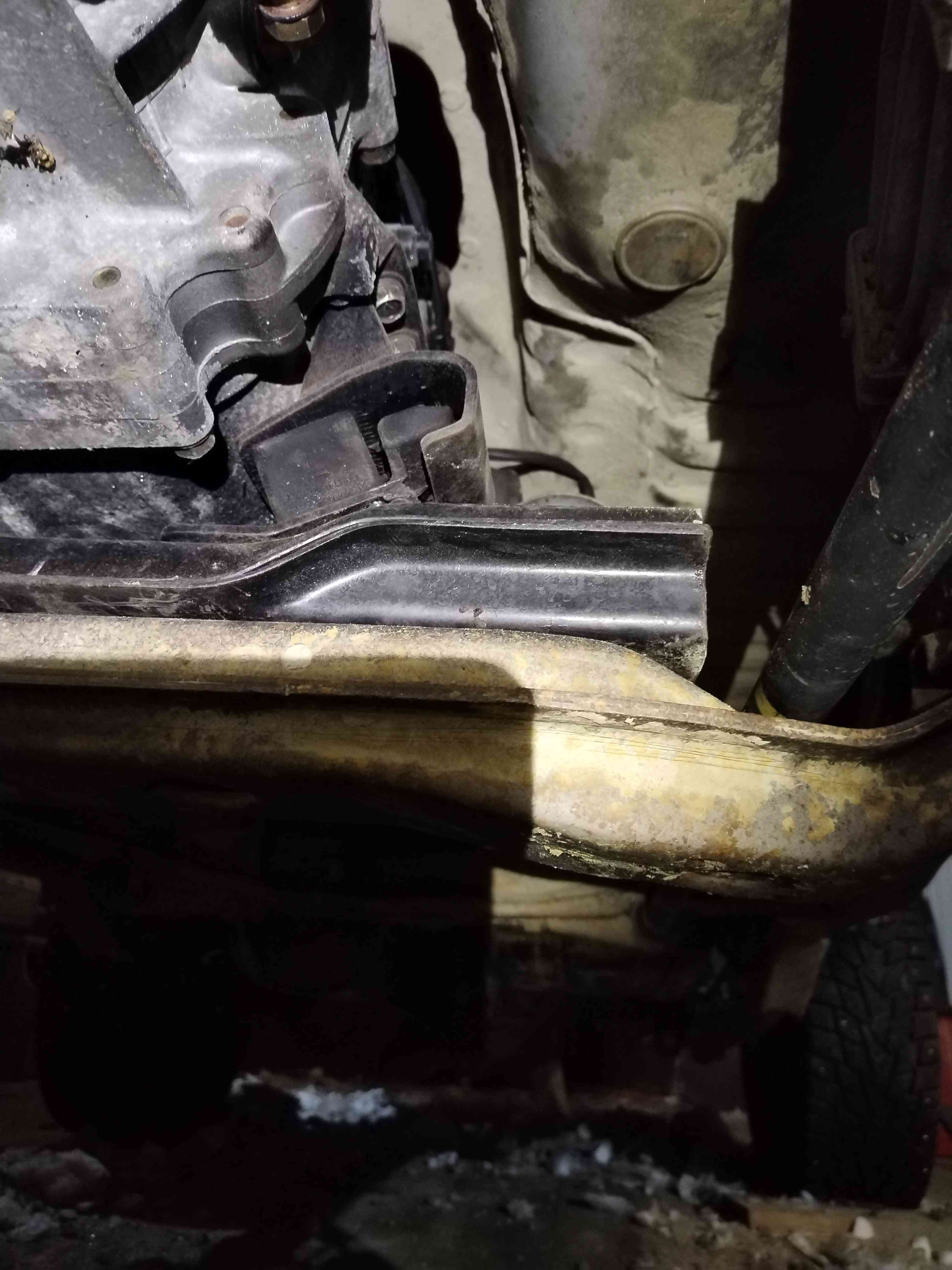

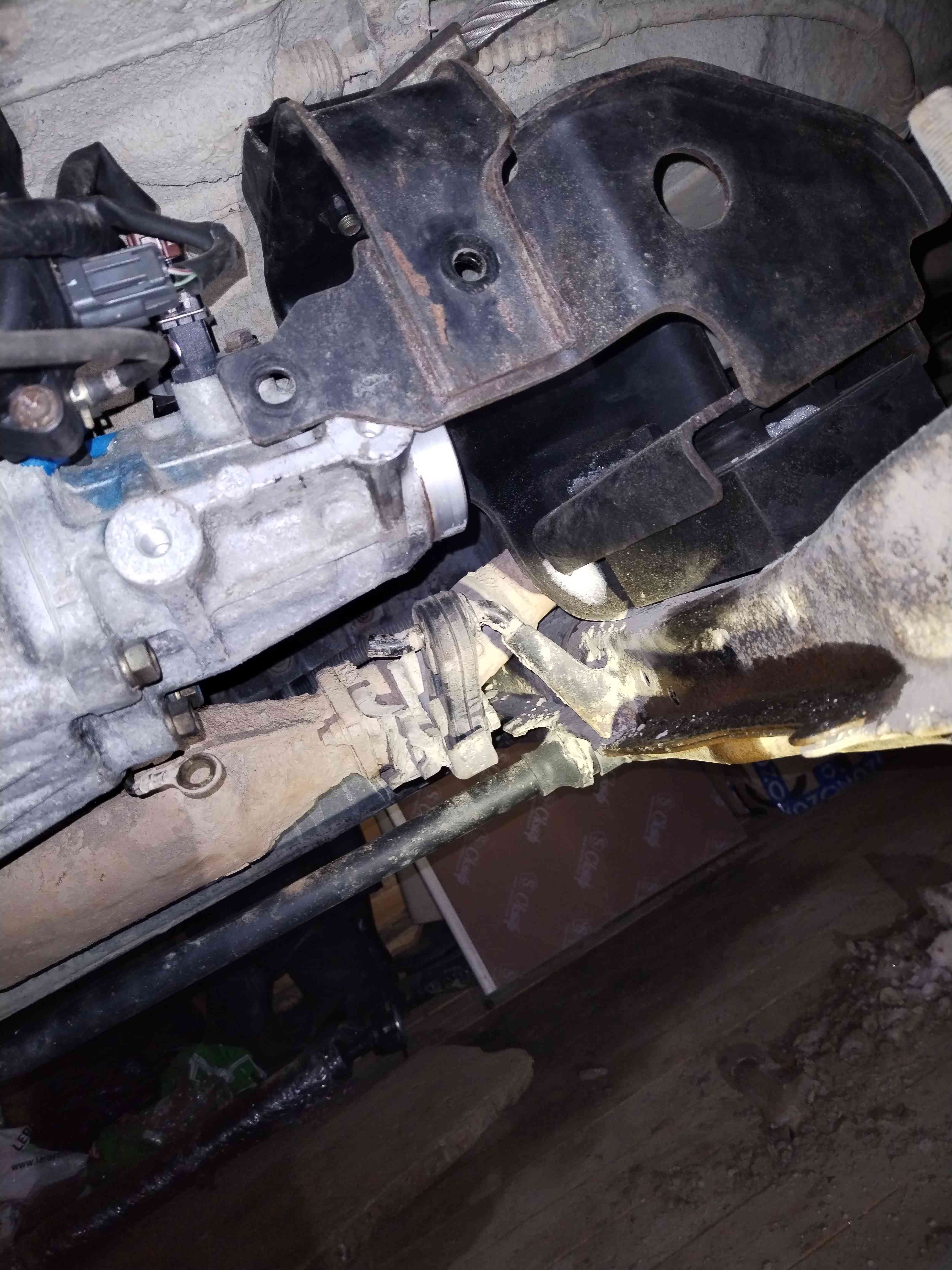

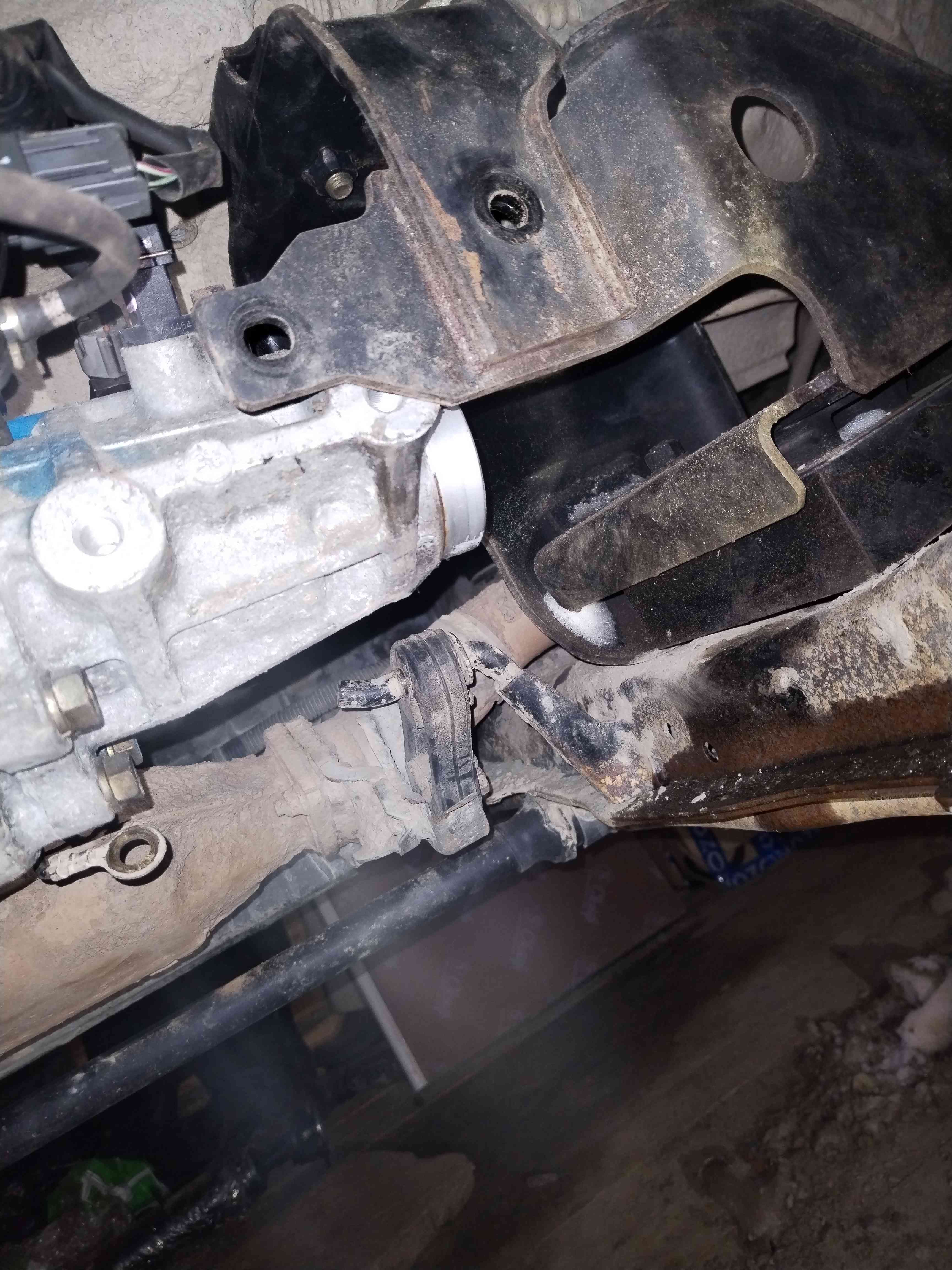

Всем привет! В общем промежуточные итоги так сказать, может кому будет полезно. Взял я все таки свап комплект с Паджеро3 кузов v73W. На драйве один чел ставил себе такой комплект, но как то сильно в подробности не вдавался, единственное написал что все поставил с П3. Так вот, косяки, то что точно не пойдет:
1. Главный тормозной цилиндр с правого руля не пойдет, выход в сторону тормозного, и штуцер фиг закрутишь, нужно менять, на фото видно.
2. Тормозная педаль тоже не пойдет, вернее я ее установил, но не стает на место блок предохранителей и блок реле. Вернее блок предохранителей еще можно впихнуть, но блок реле придется переносить, или искать родную педаль с паджеро спорт, у нее изгиб другой и она огибает блок предохранителей.
3. Кузов лифтовать минимум на 40мм. Раздатка встает впритык.
4. В салоне вырезать лючек под рычаг МКПП, но это не проблема.
5. Родную балку П3 под раздатку, отрезал и положил на родную балку, как раз встает нормально по высоте. Единственное хотел их сварить вместе, но засада в том что если нужно поменять опору раздатки, то только резать. Скорее всего скручу их между собой какими то хомутами.
6. Демпфер на раздатку не станет 100%, ложится на балку крепления торсионов.
