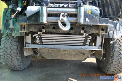

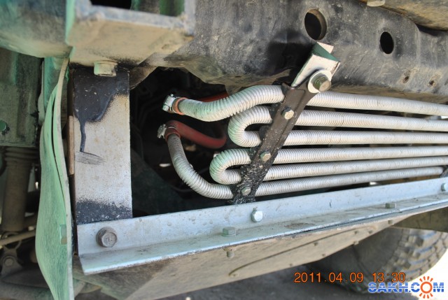

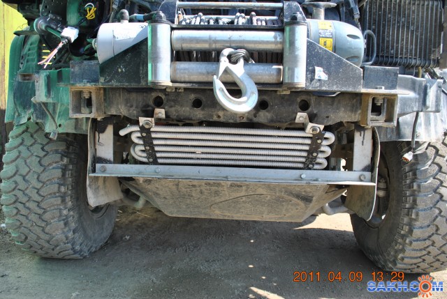

А радиатор реально рулит! Только что с Волги! На берегу, на солнышке под 50! Так вот, за 10 с лишним километров вдоль Волги по песку не вызвали ни каких проблем! Даже стрелка ОЖ выше без 16 так и не поднялась! Конечно на пониженной - но все равно приятно! Выехал на дорогу - "D", разблокировался и как ни в чем не бывало! Когда разворачивался и переключался с "D" на "R" о обратно специально обращал внимание - ни точка, ни пинка маломальского только обороты! И это сразу после экзикуции!
