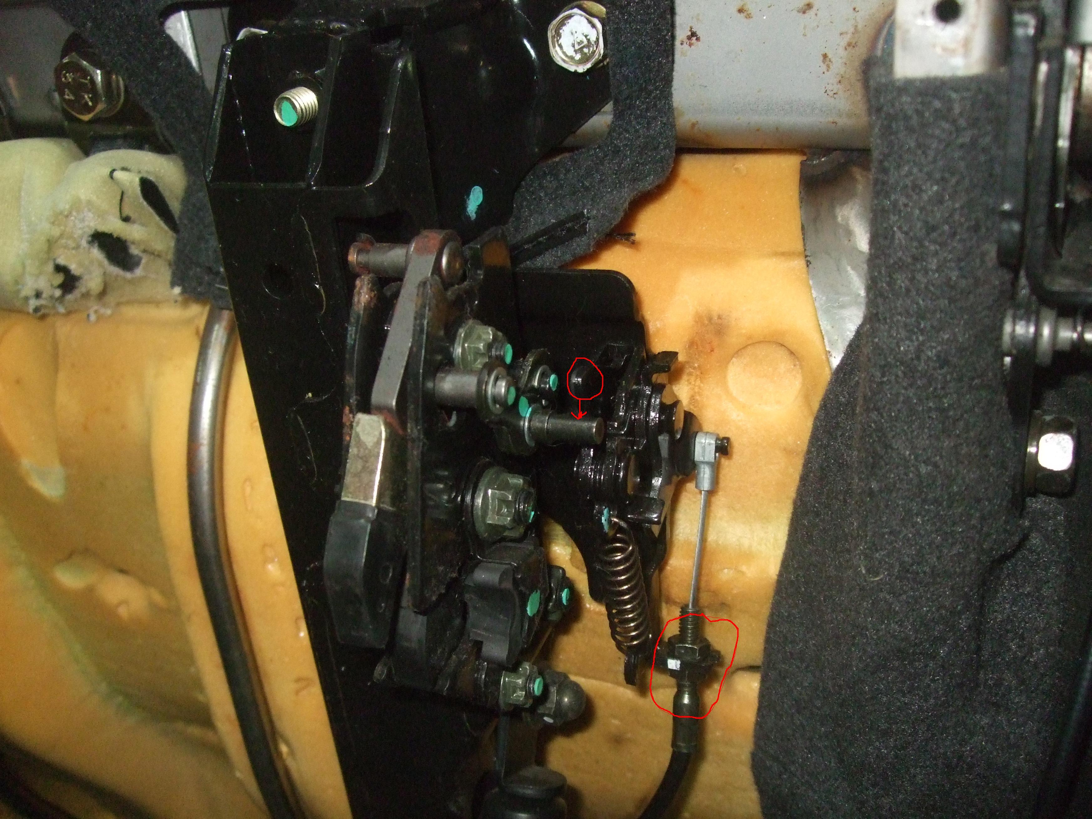

Встала необходимость сложить. Сколько нервов, матов, сбитых пальцев!!!
Потом форум нашел этот. На следующий день плоскогубцами тянул, давил, и о чудо
снизошло , опрокинулось родное.
У меня тросик один слабый был. Щас буду гайку дополнительно на тросик делать.
Форуму за советы и моральную поддержку просто респект!!!

Ты его рассмотри таки. Тросы не тянутся а распускается в них жила. Это звоночек. Лучше жилку проинспектировать (на плавность хода) и заменить при необходимости

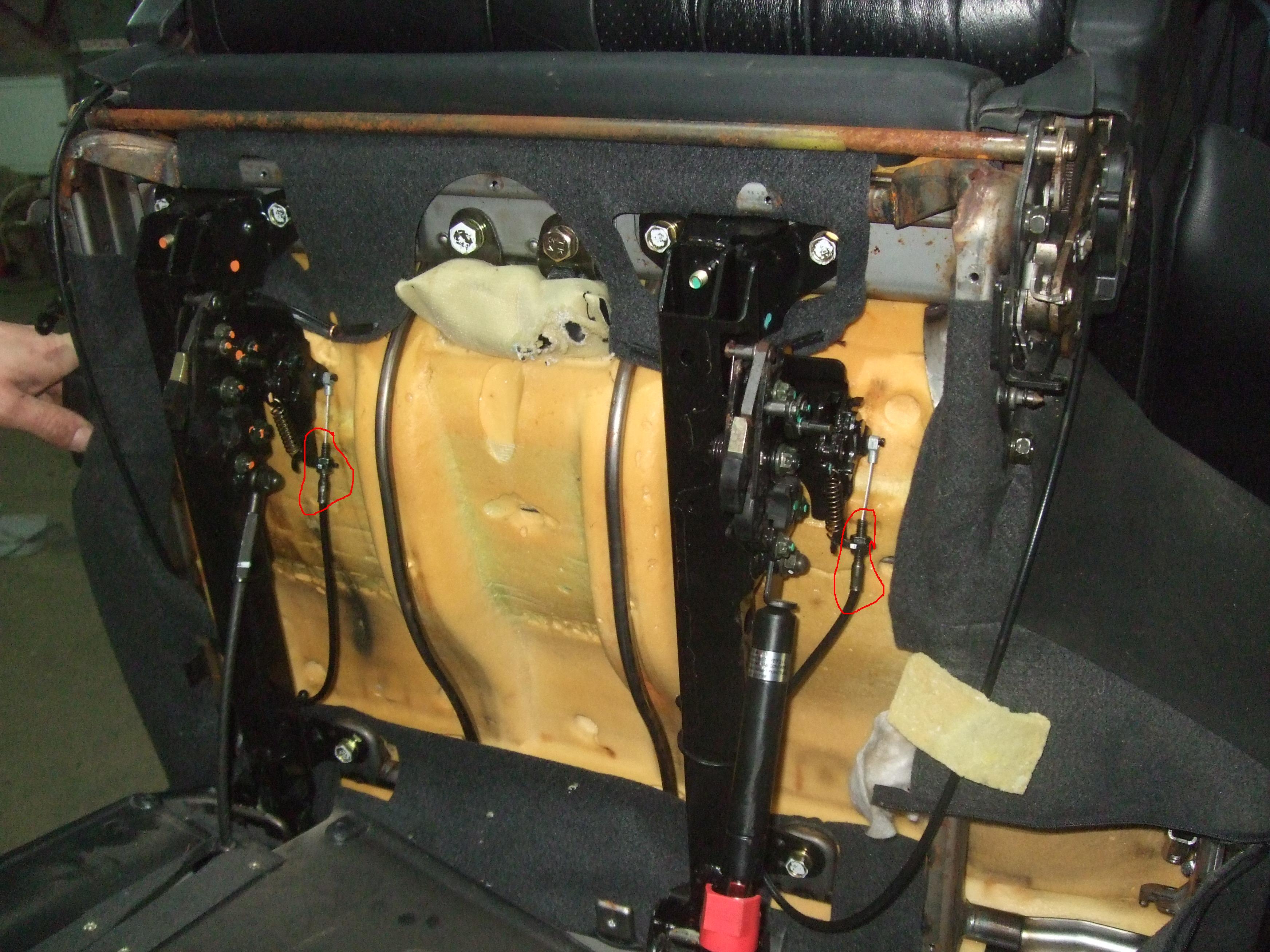

Пожалуйста.....только вчера менял тросик угла наклона спинки (был порван летом), заодно и проштудировал механизм опрокидывания двушки. На фото указаны гайки на 10-ть, которые нужно на пару витков подтянуть и, соответственно синхронизировать, механизмы. Теперь без всяких танцев с бубнами на раз.... Всем удачи...DenVer писал(а):Вот бы фото.........

Вот именно СИНХРОНИЗИРОВАТЬ!Piligriм писал(а):Пожалуйста.....только вчера менял тросик угла наклона спинки (был порван летом), заодно и проштудировал механизм опрокидывания двушки. На фото указаны гайки на 10-ть, которые нужно на пару витков подтянуть и, соответственно синхронизировать, механизмы. Теперь без всяких танцев с бубнами на раз.... Всем удачи...DenVer писал(а):Вот бы фото.........

Спасибо Piligriм все открыл просто тросы клин поймали
