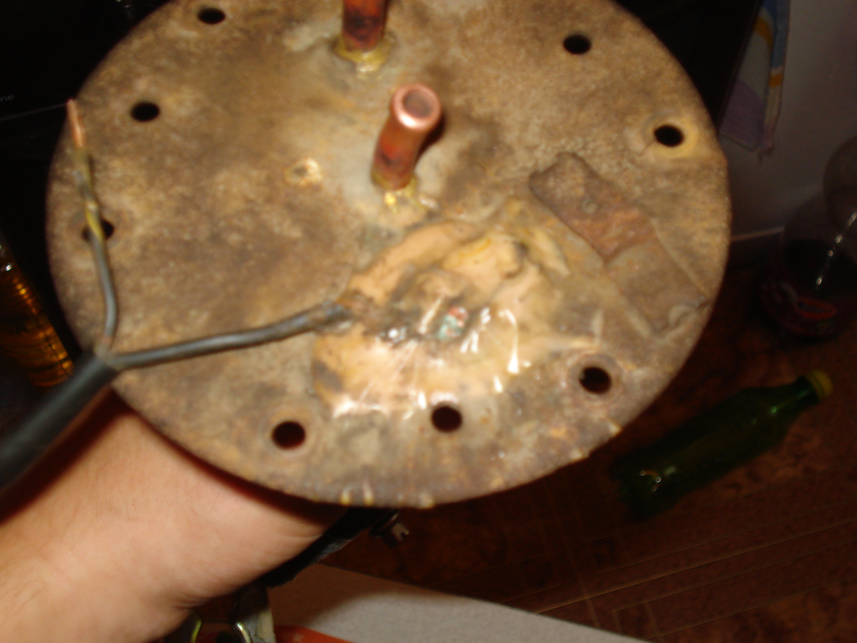

Когда снимал насос, заметил, что провода висят на трех волосинках...может на насос не приходило напряжение? Буду пробовать зачистить провода и припаять обратно...

походу оно и есть. ты хоть сфотай, сам хочу полезть скоро .. для профилактики

Не хочет фотка сюда....то размер не тот, то форматSS161 писал(а):походу оно и есть. ты хоть сфотай, сам хочу полезть скоро .. для профилактики

когда сообщ. пишешь чуть ниже - добавить вложения - обзор - выбираешь фоту и жмёшь хокей
...в самом сообшении ставишь точку а то пишет что короткое. я так приспособился, вроде все фоты залазят.
