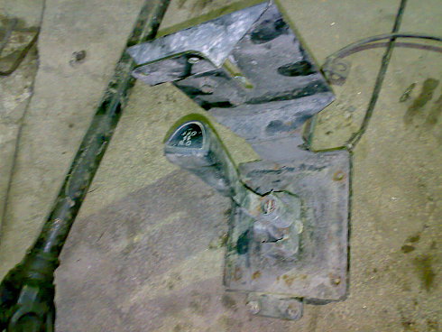

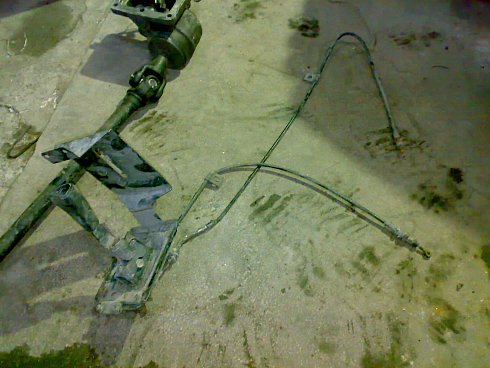

вот еще кое что.
вот от П1 как ваша. только в оригинале
а вот другой ракурс
а вот другой ракурс
а это вы наверняка видели
Alessandro
Сообщения: 3805
Двигатель:: 4G54
Мой автомобиль(и):: Pajero ll
Поблагодарили: 25 раз
Re: Механическая лебёдка Паджеро
Сообщение Alessandro »
Ща покрупнее, но всё равно в полное окно не открывается. эту штуку на фото получается разогнули? одно понятно, что на моём экземпляре колхоз.

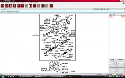

вопрос к спецам от чиво сей предмет?
от куда хфотка не помню но утверждали от П2, так и подписал
ком от П2.jpg (34.68 КБ) 1911 просмотров
muravko
Сообщения: 366
Зарегистрирован: 04 фев 2010, 11:05
Двигатель:: писятшестой
Откуда: 25
Поблагодарили: 7 раз
Сообщение muravko »
Maxii писал(а):вопрос к спецам от чиво сей предмет?
раздатка с КОМом от П1 выпуска до марта 1984 года. у меня такая валяется в гараже.
фото отсюда http://nitteberg.com/ - Pajero - More PTO Winch

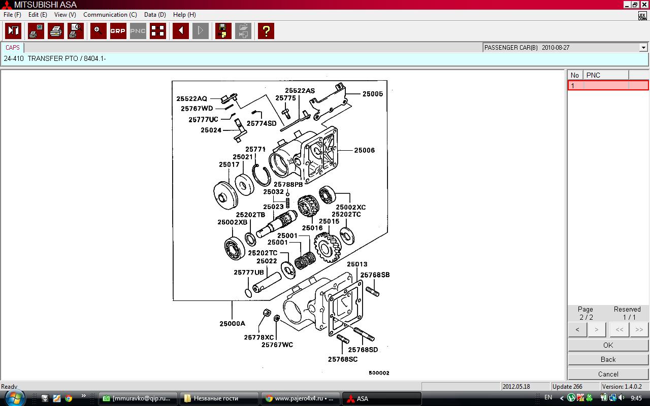

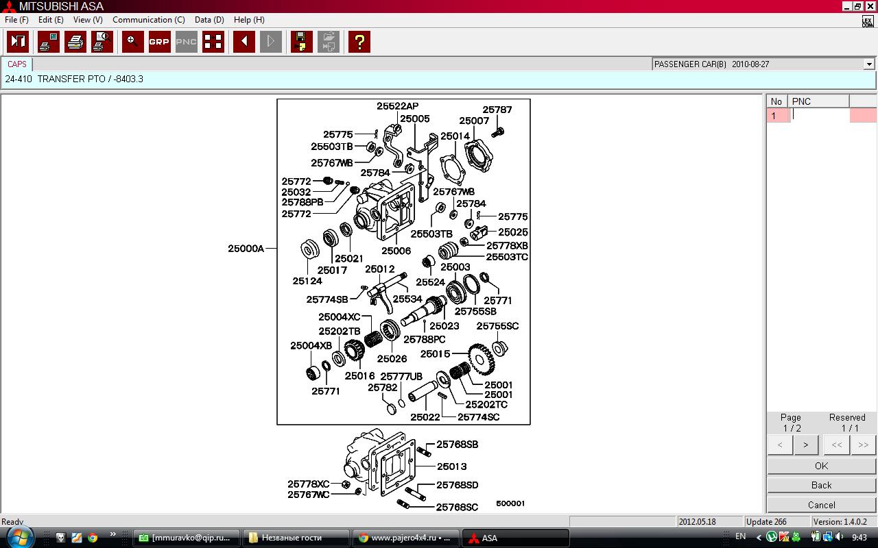

pinkerton писал(а):На фото КОМ не такой как на П1
на П1 есть 2 кома которые своим видом отличаются друг от друга
старый корпус КОМа
старый корпус КОМа
новый корпус КОМа
новый корпус КОМа
