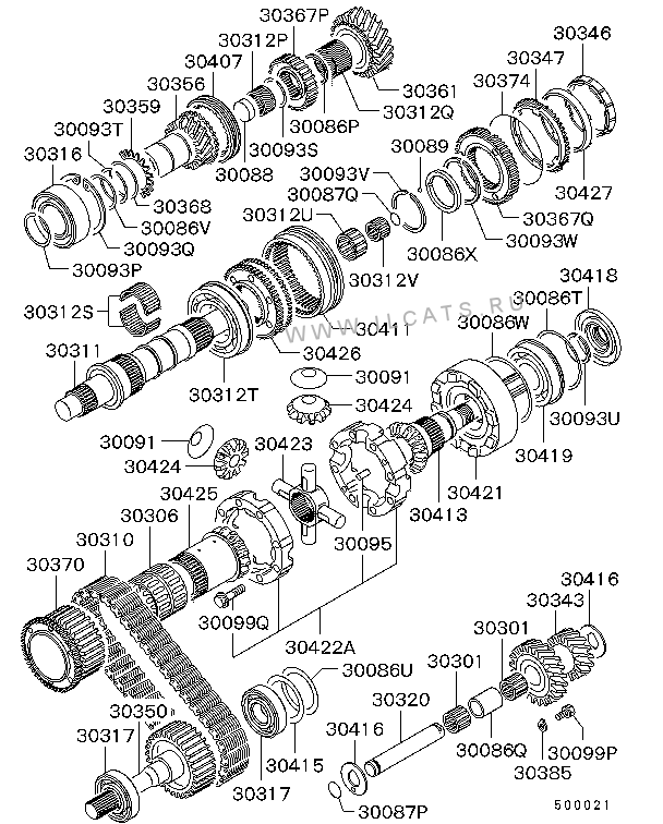

у нас точно есть синхронизаторы
вот они
вот они

у нас то есть,ты то писал что именно из за них можно на ходу перетыкаться,на уазе без них тоже можно,значит имхо не из -за них,может быть плавнее как то на панжере,хотя я не почуял.

2- Это муфта( скорее всего стальная)DenisR писал(а):у нас точно есть синхронизаторы
3- возвратная пружина
А вот 4- sinchro

я честно говоря не знал что без синхронов можно на ходу переключать раздатку, теперь буду знать.valek44444 писал(а):у нас то есть,ты то писал что именно из за них можно на ходу перетыкаться,на уазе без них тоже можно,значит имхо не из -за них,может быть плавнее как то на панжере,хотя я не почуял.
