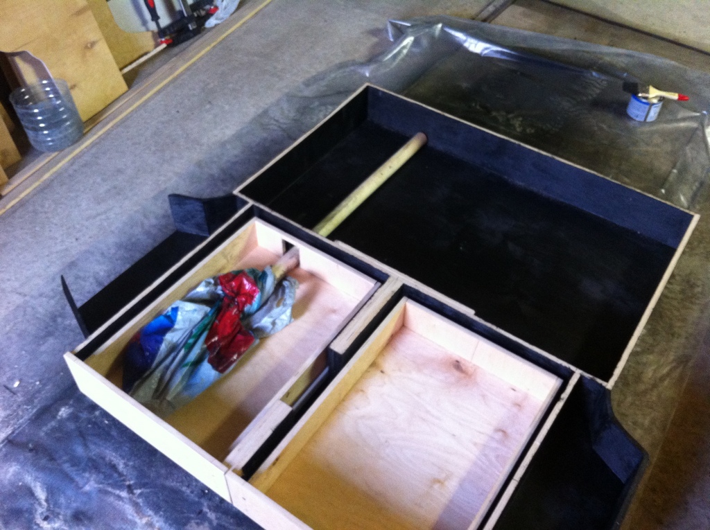

Критерием высоты для меня был огнетушитель, точнее его диаметр.юрий юрикович писал(а):Тундер 26, Вы пишете :" высота всей сборки 12 см" ------------ это высота внутри конструкции или габаритная? Вы на практике использования не ощутили , что можно было бы сделать еще на пару см выше? Я почему так дотошно: запускаем сразу два вкладыша и хочется определиться с концепцией.
Небольшое уточнение: 120 мм между основанием и верхом, плюс основание 6 мм, плюс верх 10 мм - итого габарит 136 мм.
А в левом ящике еще и лопата живет

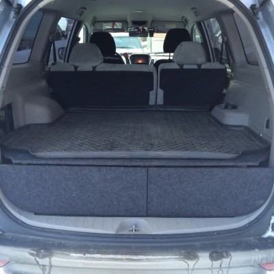

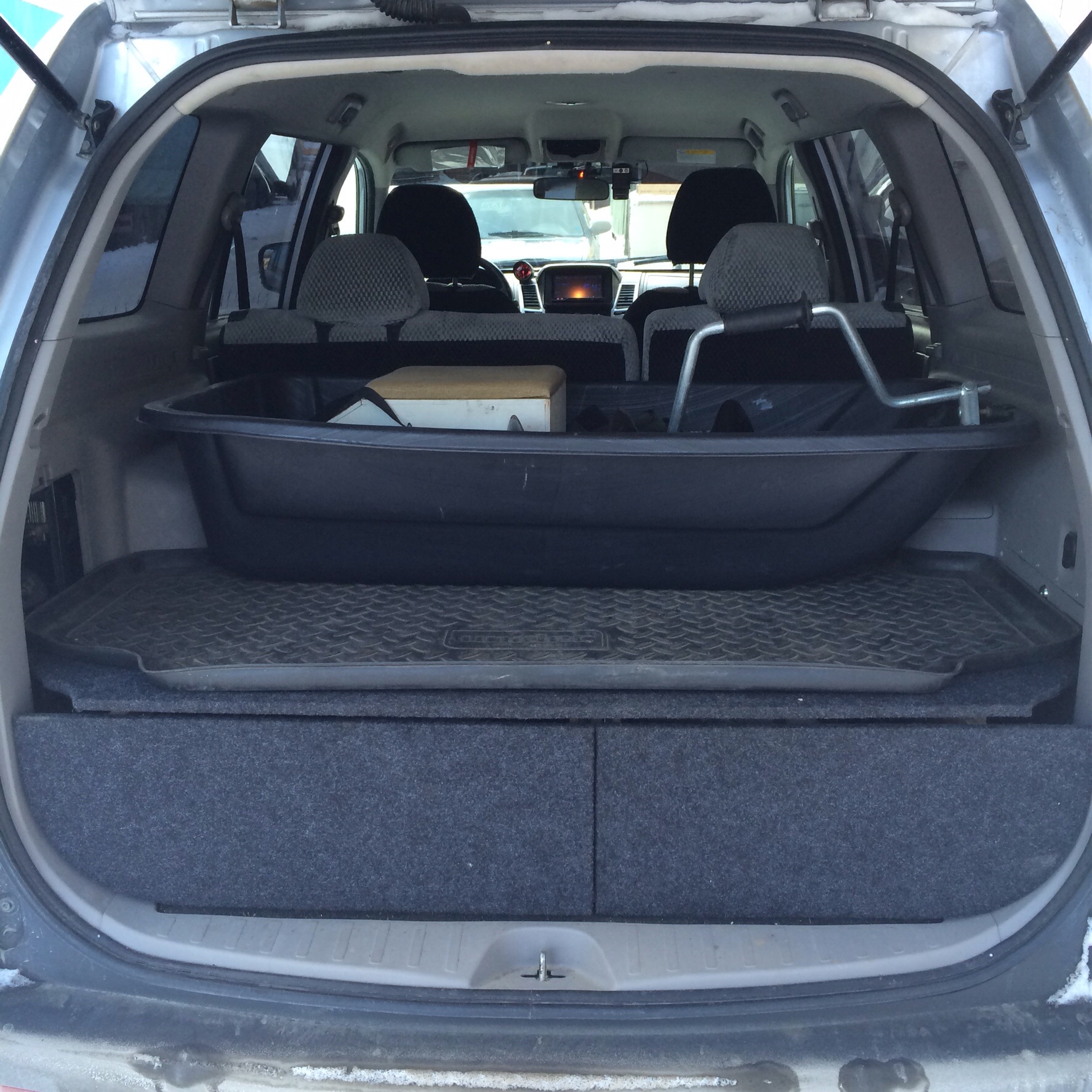

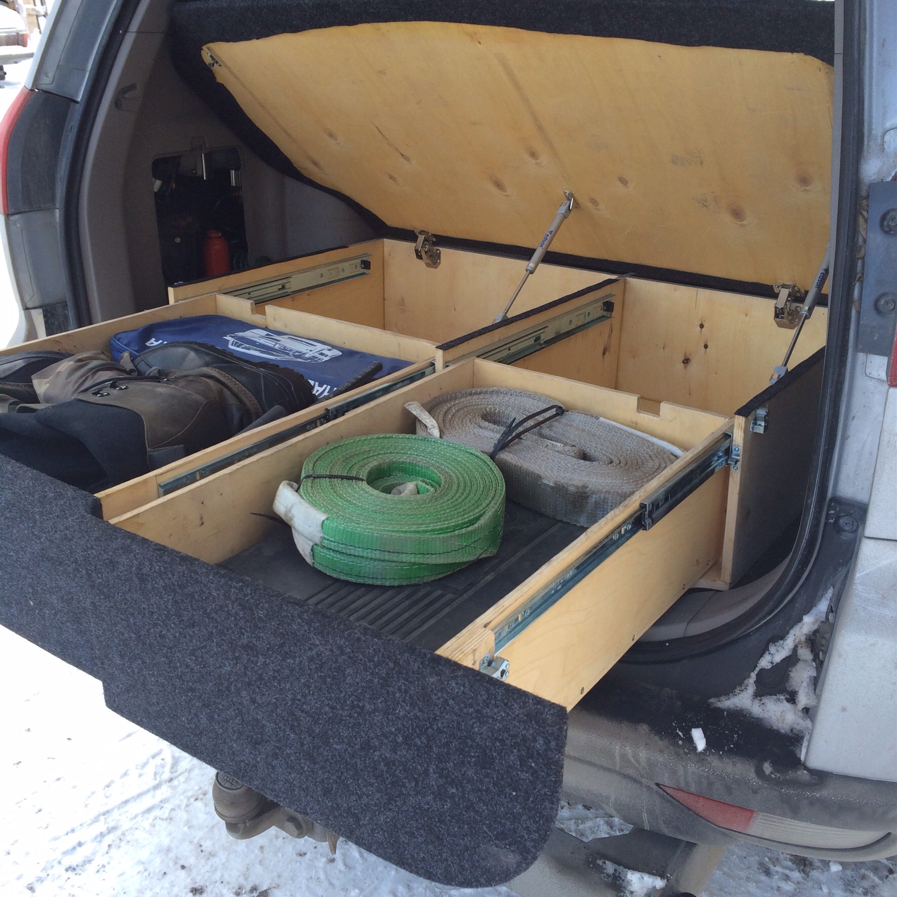

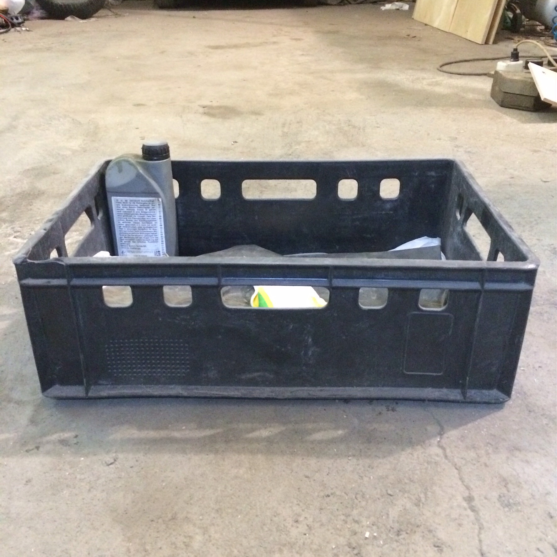

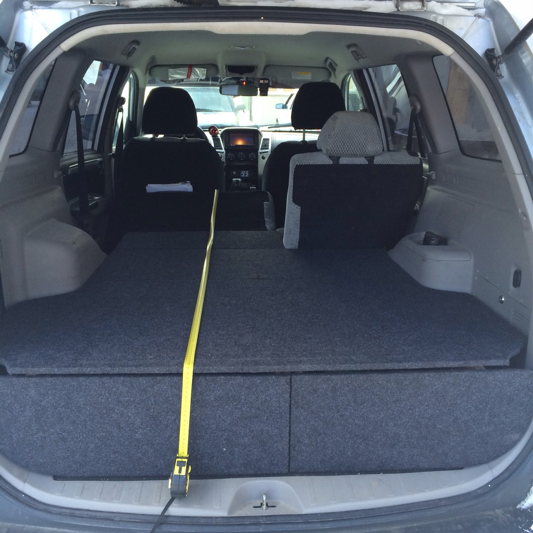

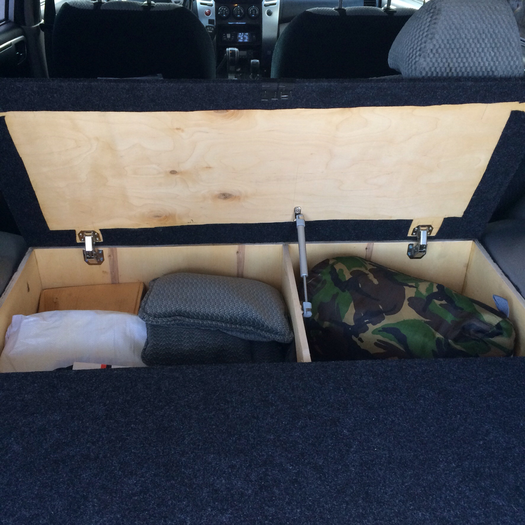

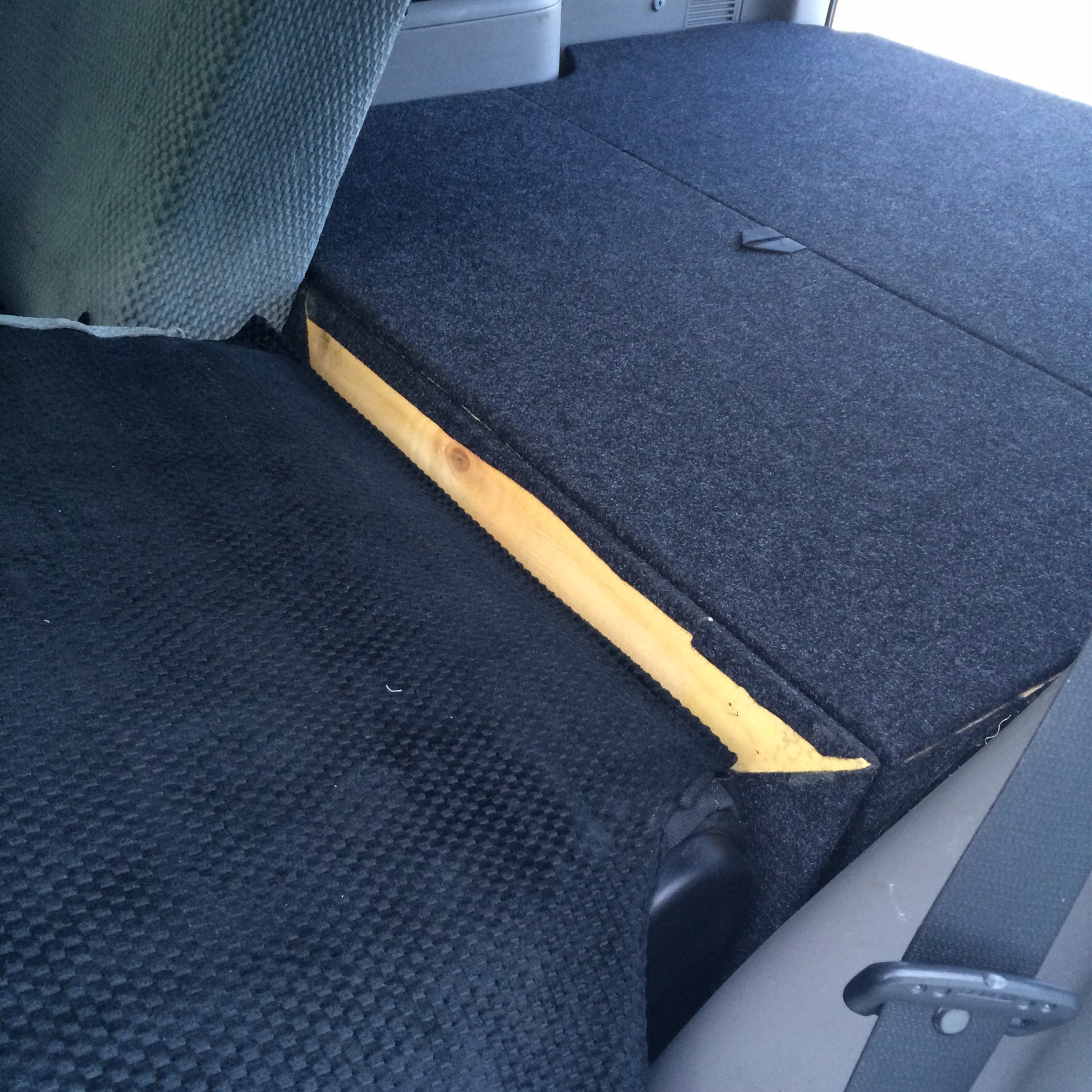

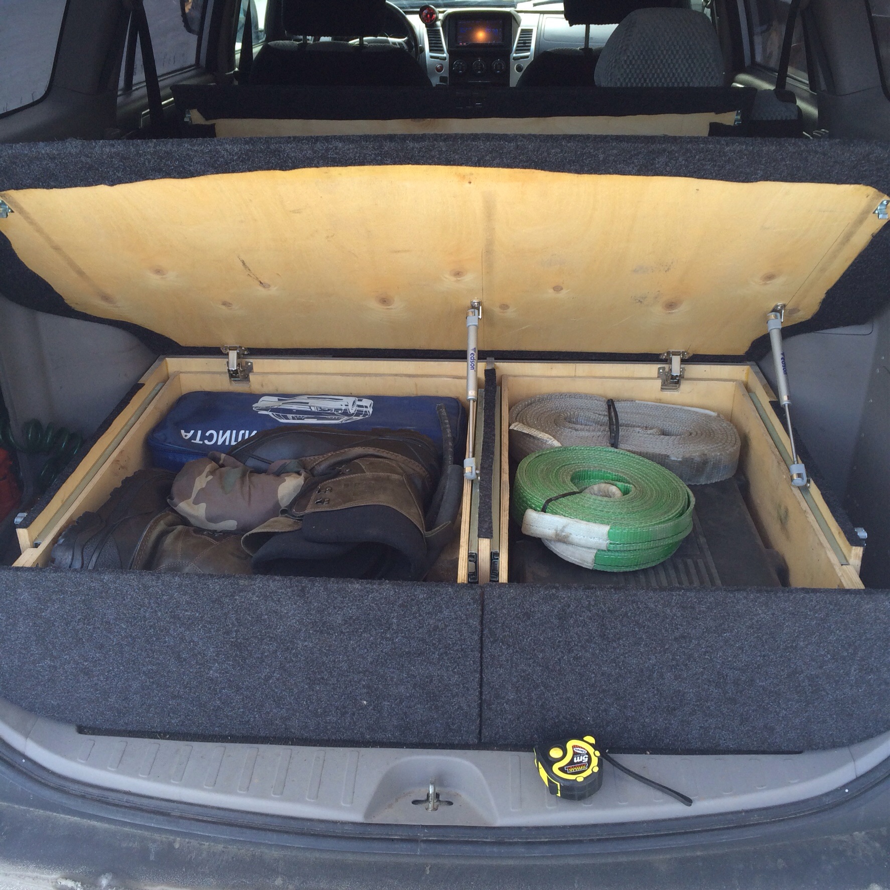

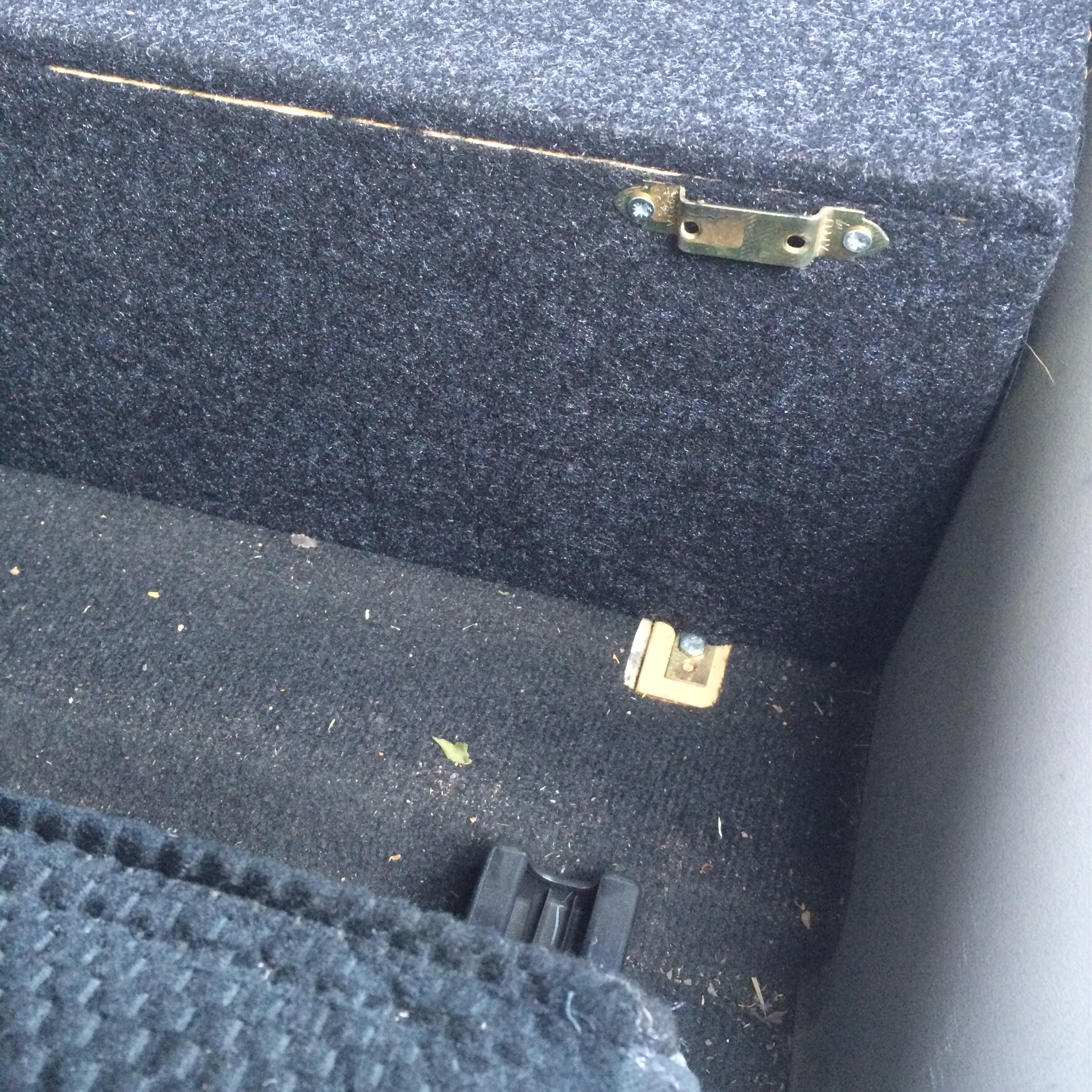

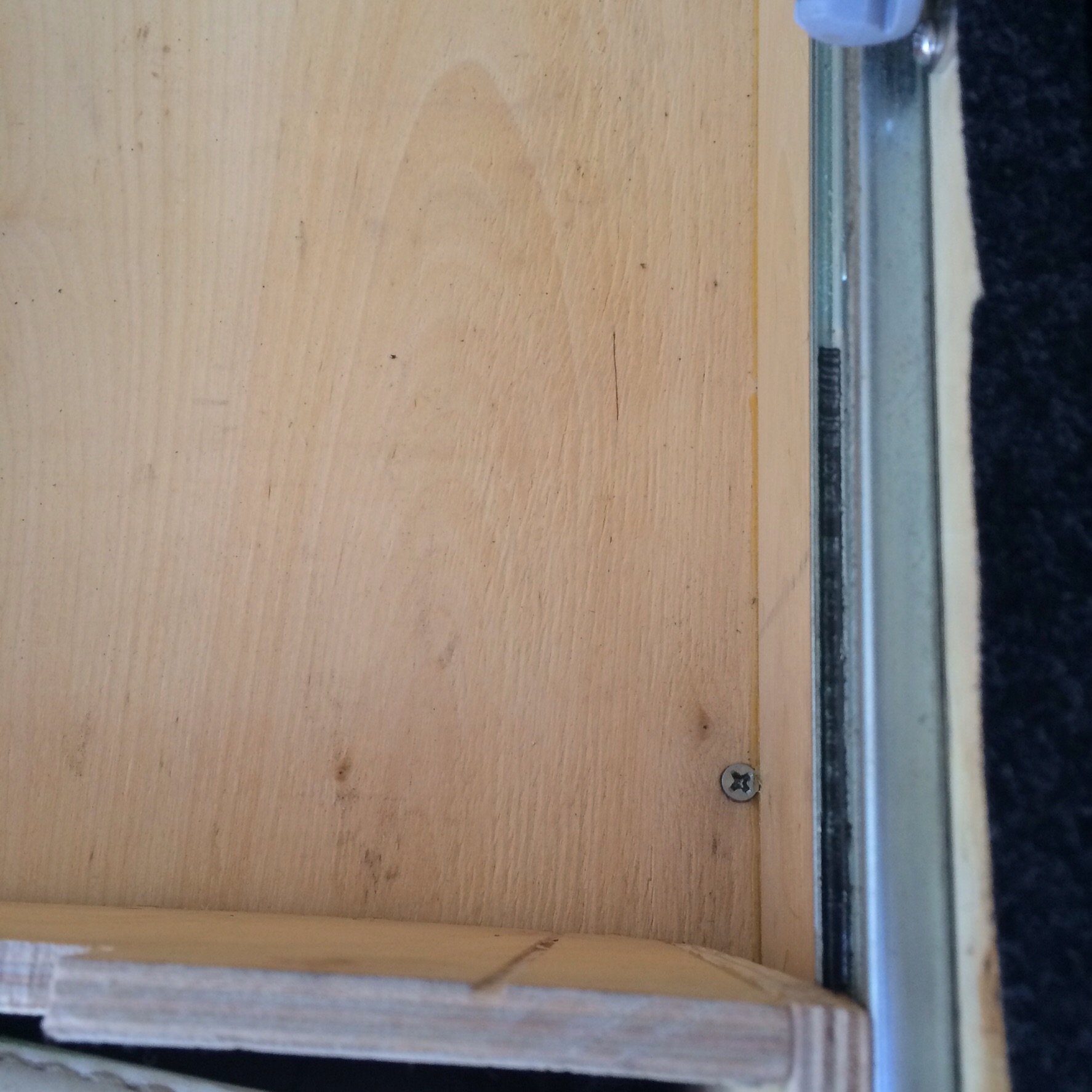

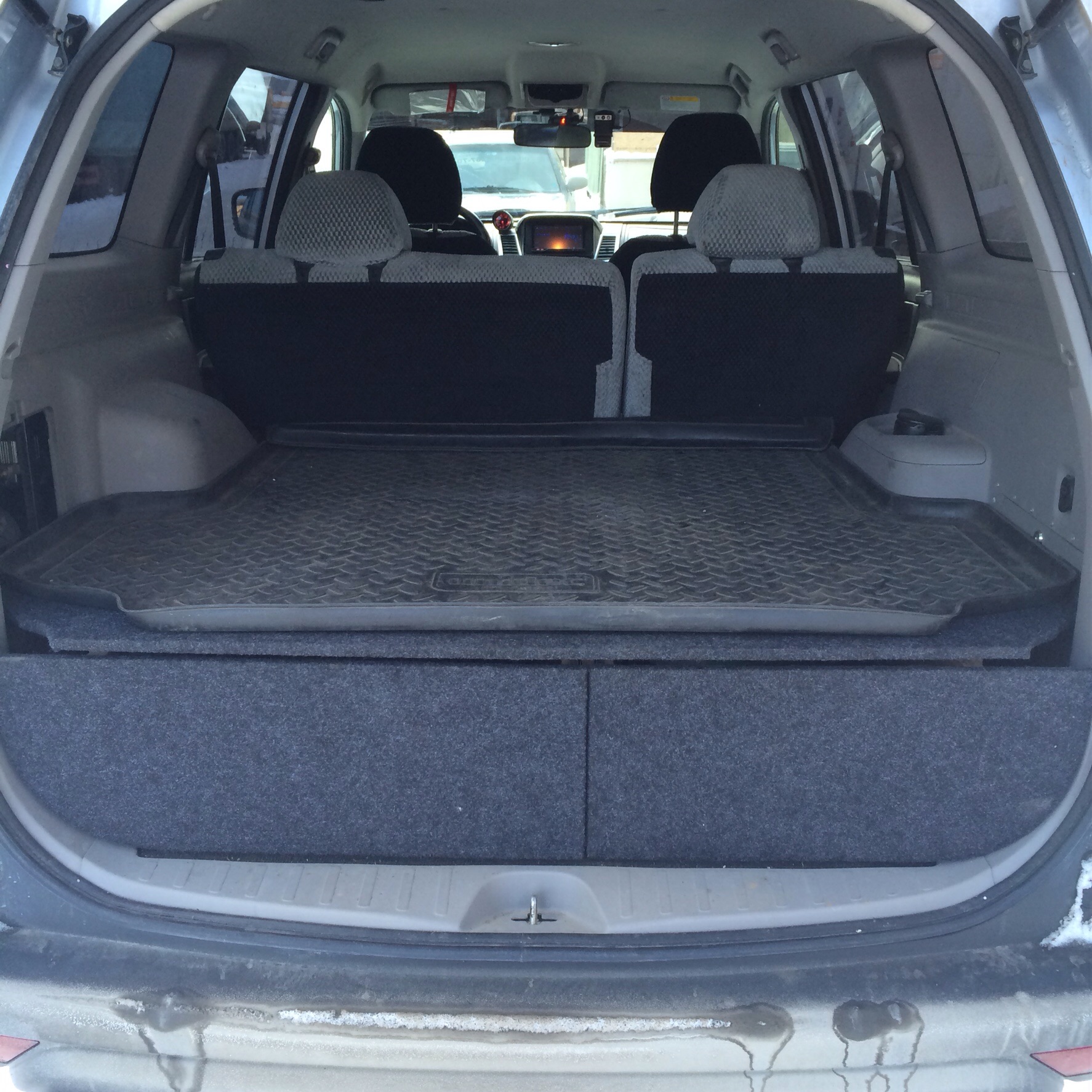

Небольшой отчёт
Давно вынашивал идею зделать какой ящик/спальник, никак мысли в кучу не мог собрать, из чего ? профиль, фанера, какие мне нужны размеры?
Раньше порядок заключался в молочном ящике, в ящике катались: большой форцевский набор, стропы, шаклы, сумка с аптечкой огнетушителем и тд. Ящик был полон и по багажнику ничего не болталось, но в дальних поездках на отдых, рыбалку всё это внизу и дальнем углу под шмотками и продуктами. По закону подлости что-нибудь открутится/отвалится от прицепа, не у тебя дак у товарища.... дальше можно не рассказывать
Вдохновило изделие Sanich07 опубликованное в августе 13года в моей теме "делаем бардачок", спустя пару недель собрал подобие под свои хотелки

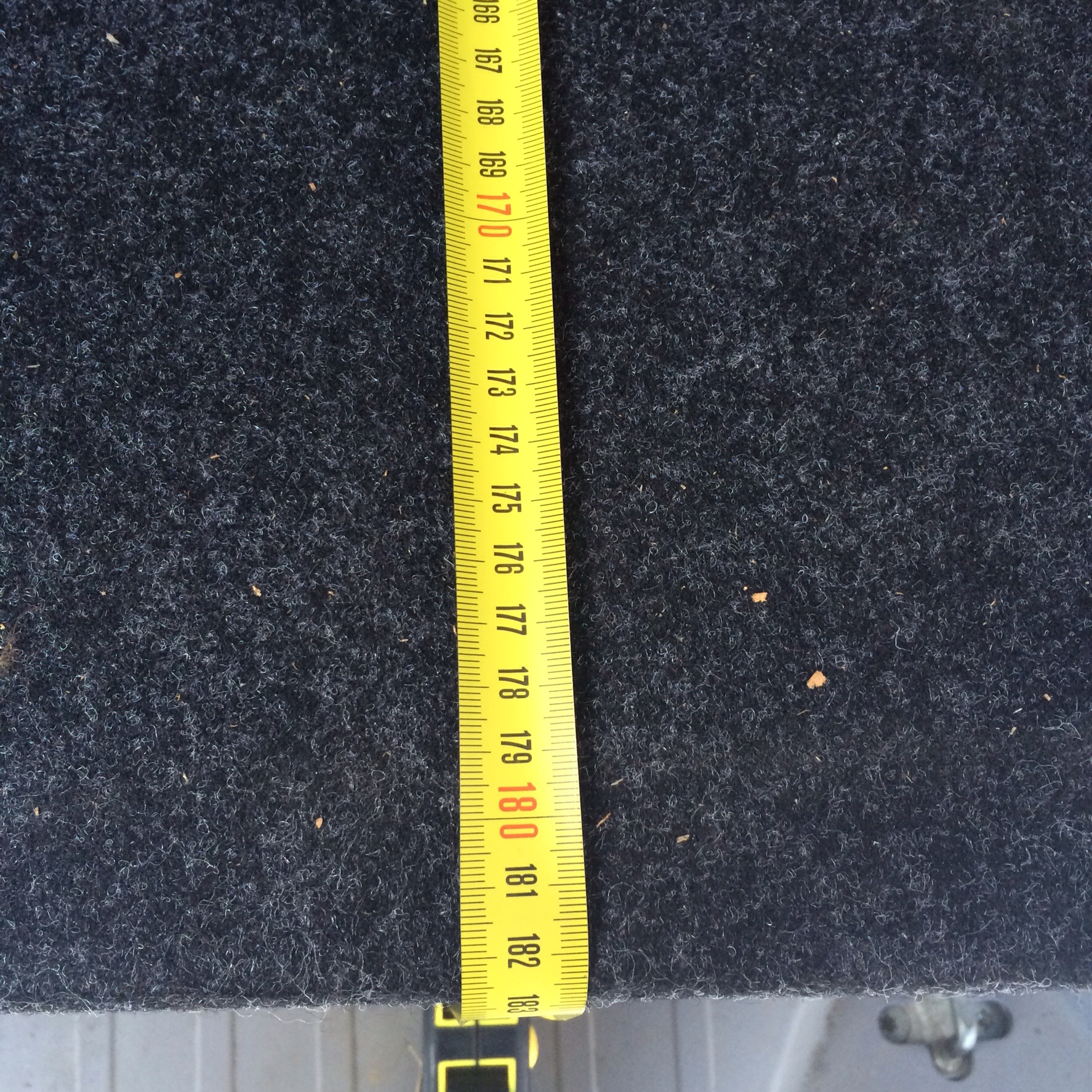

Высота конструкции 24-25 см, если точнее то между
Низ и бока фанера 12мм, верх 9, ящики сборная солянка. Собирал на клей и скреплял шурупами
Метизы, петли, салазки, уголки брал в леруа
Моменты эксплуатации:
Всё необходимое в доступе

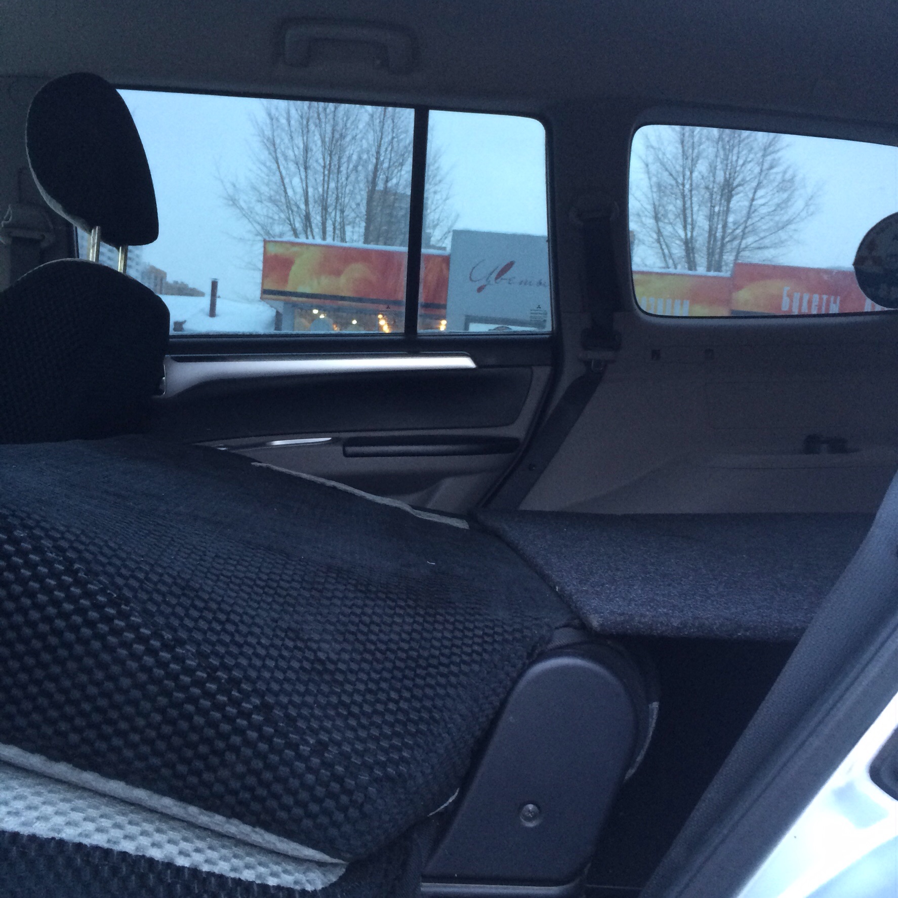

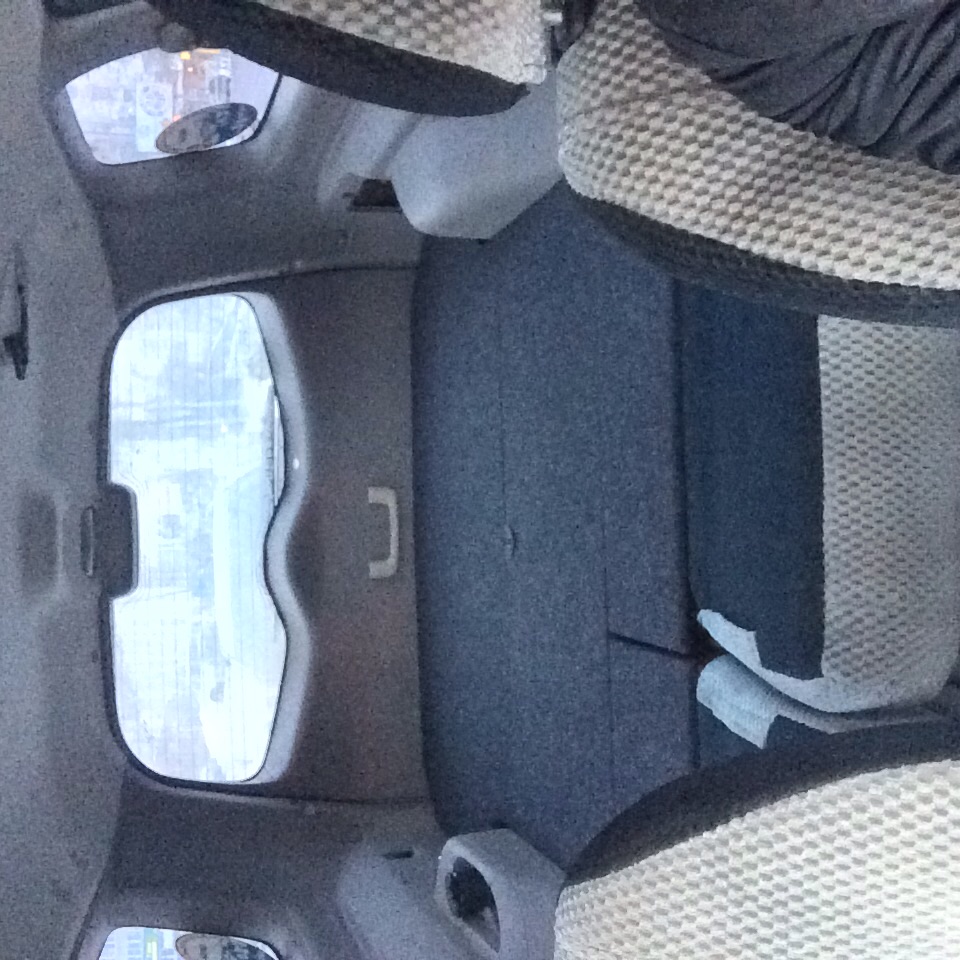

Спать удобно, но жестковато , надо обзавестись каким-нибудь матрасом( предполагаю самонадувной) , летом шмотки распределяются на передние сиденья. Зимой, коврик из багажника на крышу, на него же ящик и коловорот
Из минусов: грузовая платформа стала короче, увеличилась и высота погрузки, раньше удобно было сидеть в багажнике с открытой дверью когда идет дождик
Может что упустил ? Задавайте вопросы

Марк 69, у Вас ИМХО слишком высокий вкладыш-пенал. Кажется, что загрузить его невынимаемыми предметами ( смысл пенала) не удастся. Туда очень много войдет и будет провоцировать возить с собой постоянно явно ненужное
Alex_SH
- Сообщения: 1065
- Зарегистрирован: 02 мар 2010, 11:28
- Двигатель:: 4N15
- Мой автомобиль(и):: Pajero Sport 3
- Благодарил (а): 48 раз
- Поблагодарили: 137 раз
Re: порядок в багажнике...
Это не пенал, это ящик/спальник. Вот как раз очень удобно в дальних поездках использовать как спальное место.юрий юрикович писал(а):Марк 69, у Вас ИМХО слишком высокий вкладыш-пенал. Кажется, что загрузить его невынимаемыми предметами ( смысл пенала) не удастся. Туда очень много войдет и будет провоцировать возить с собой постоянно явно ненужное

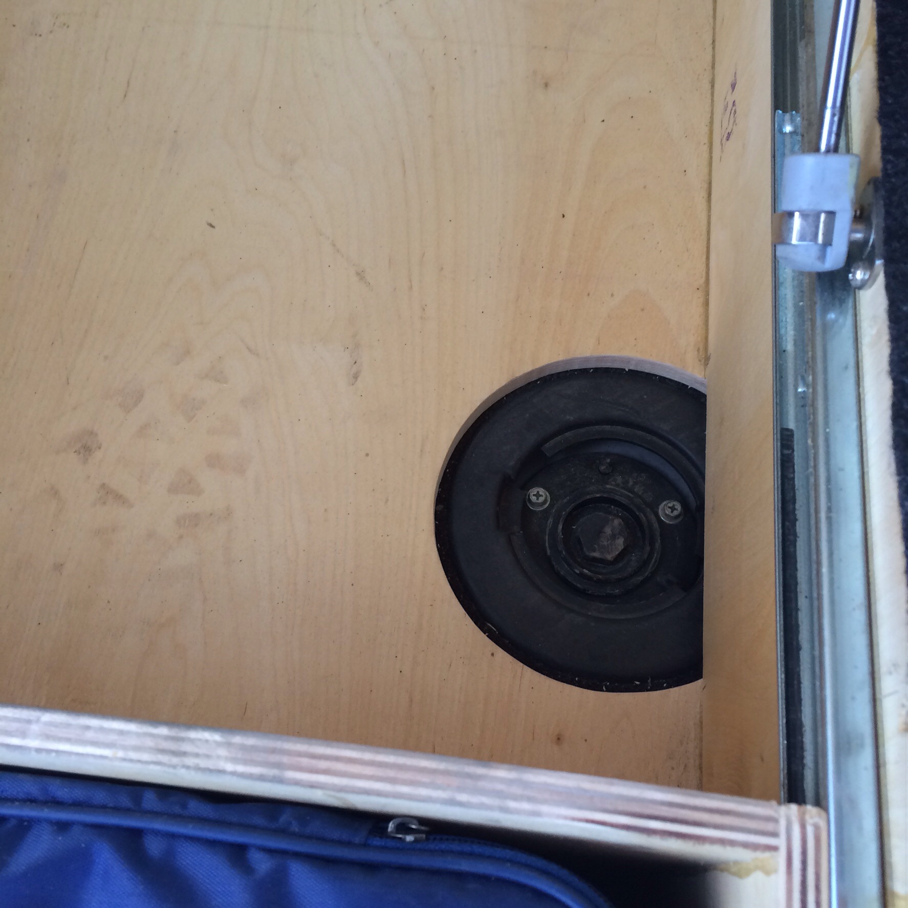

А доступ к запаске имеется, или надо все это хозяйство вынимать?

ИмеетсяFozzie писал(а):А доступ к запаске имеется, или надо все это хозяйство вынимать?
