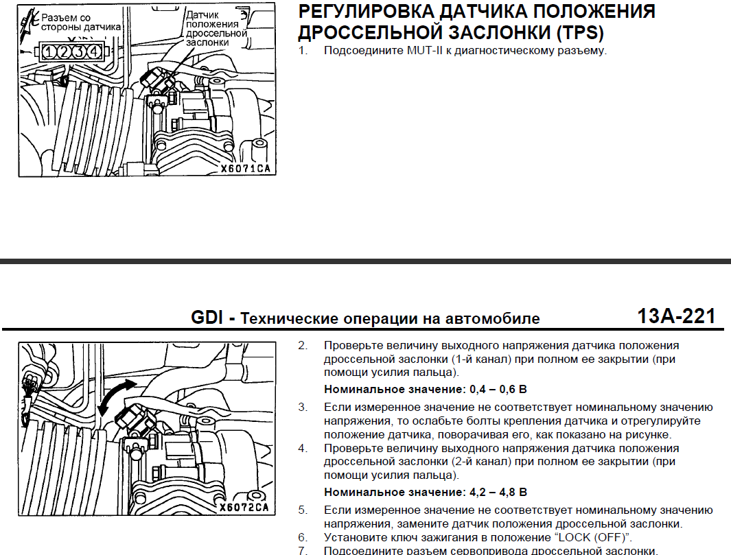

Kiread, вот тут и вступает в действие ДПДЗ.
greattherion, а думаю что регулировки нет, есть тока проверка по параметрам датчиков.

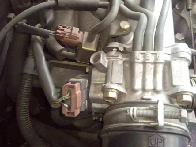

Эта штукенция стоит на валу дроссельной заслонки, на самом видном месте (три проводка к ней подходят) Номера не скажу, не знаю

А вот и мой (фотку нашёл)

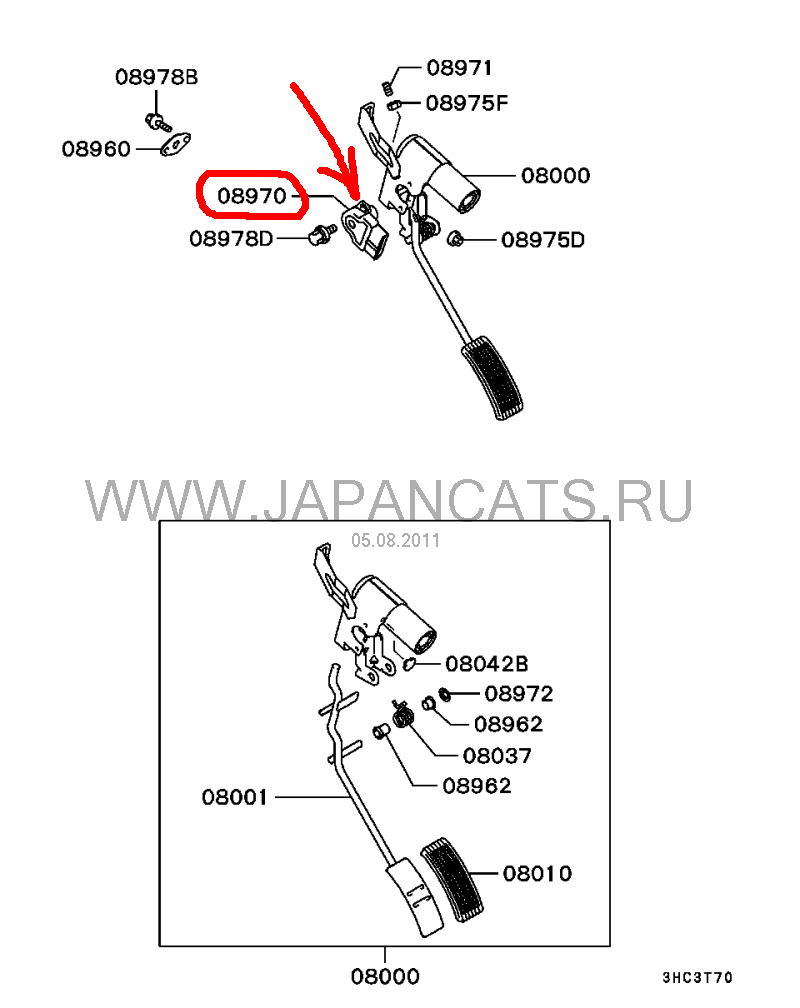

Так что регулировать то надо (или менять)? То что Хайтекс показал или утето:

Про проверку не очень понятно, что за диагностический разъем? это чтобы датчик был подсоединен и можно было мерять контакты при подсоединенном датчике?
Мерять между 1/2 контактом и "землей"?

greattherion, там не на глаз выставляется, а по напряжению.
