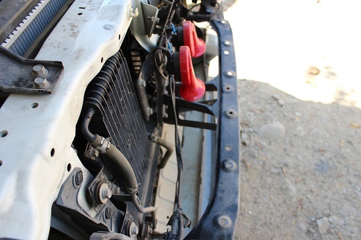

Процитирую сам себя, на чопер форуме выкладывал, есть такие же горны спарки двухтональные, они в ямахе стоят 3100р, дешевле чем брать по одному, на паджерика тож их хочу поставить, но пока руки недошли, естественно по проводке будет немного иначе, но принцип тот же...
Из тех фоток что под рукой здесь немного видно,установлены с обоих сторон симметрично, описание продублирую, мож кому еще пригодится
Вообщем ловите решение:
1. Покупаем пару электрических горнов из нержавейки для катеров, (SeaDog-Stainless-Steel-Trumpet-Horn-Single-430510). http://compare.ebay.com/like/3103014008 ... s&var=sbar Я, например, брал в салоне Ямаха по 2100р за штуку.
2. крепим, с обоих сторон ДВС, расключаем через 30А реле стартера авто, управление релюшкой от штатных сигналов, тупо отсоеденив провода от них и расключив на катушку реле, да, 12В на контакт реле непосредственно от АКБ, и про установку предохранителя на силовой провод незабудьте, есть такие корпусные ножевые, вместе с красным толстым проводом за 100р. Для чего это нужно: иначе кнопка сигнала проработает недолго, ну и провода будут грется из за большого потребления тока - 10,5А пара, и совсем не факт что будут звучать в полную силу, провода то штатные тонкие...
3. Собственно наслаждаемся паравозным гудком, покруче компрессорных работают, проверено.
P/S Себе поставил вначале сезона, в качестве проводки использовал сетевые кабеля от компьютера, аккуратно - красиво, провода тянуть парой от реле, отдельный кабель на каждый горн. Вообщем решение не бюджетное, но можете поверить наслово - оно того стоит, машины шарахаются в стороны весьма оперативно.....ну и смотрятся красиво.

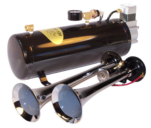

Ураааааааааааааааа.....свершилось чудо....всё таки я заказал себе комплект с ресивером,насосом и дудками...мне всё пришло...и я установил....не могу передать словами насколько доволен, правда установил пока на маленькую тачку...на паджерик поставлю позже....планирую купить еще одну....
купил вот такой комплект

padjero999 писал(а):Ураааааааааааааааа.....свершилось чудо....всё таки я заказал себе комплект с ресивером,насосом и дудками...мне всё пришло...и я установил....не могу передать словами насколько доволен, правда установил пока на маленькую тачку...на паджерик поставлю позже....планирую купить еще одну....
Поздравляю! Куды ресивер девать будешь? :=-O: Если не секрет, почем удовольствие обошлось? ;)

Спецификация:
The Compressor:
...One-piece tank compressor system
Dimensions: 15.75" L x 5.25" W x 6.75" H
Max Working Pressure: 110 PSI
Tank Capacity: 3 liters...
Например сюда (см. фото). Фото украл у форумчанина NazareT. Спс за фото и с извинениями за то, что без спроса.
