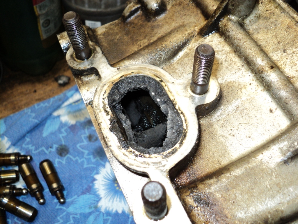

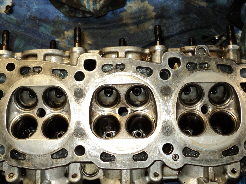

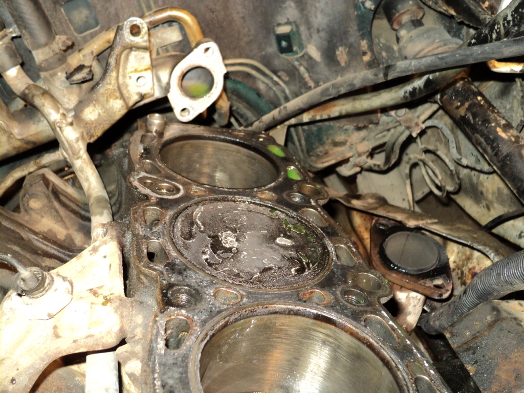

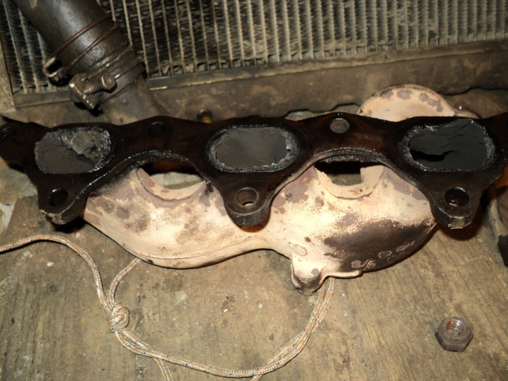

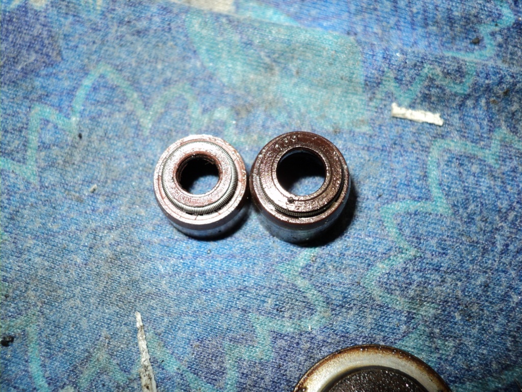

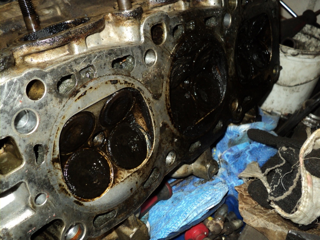

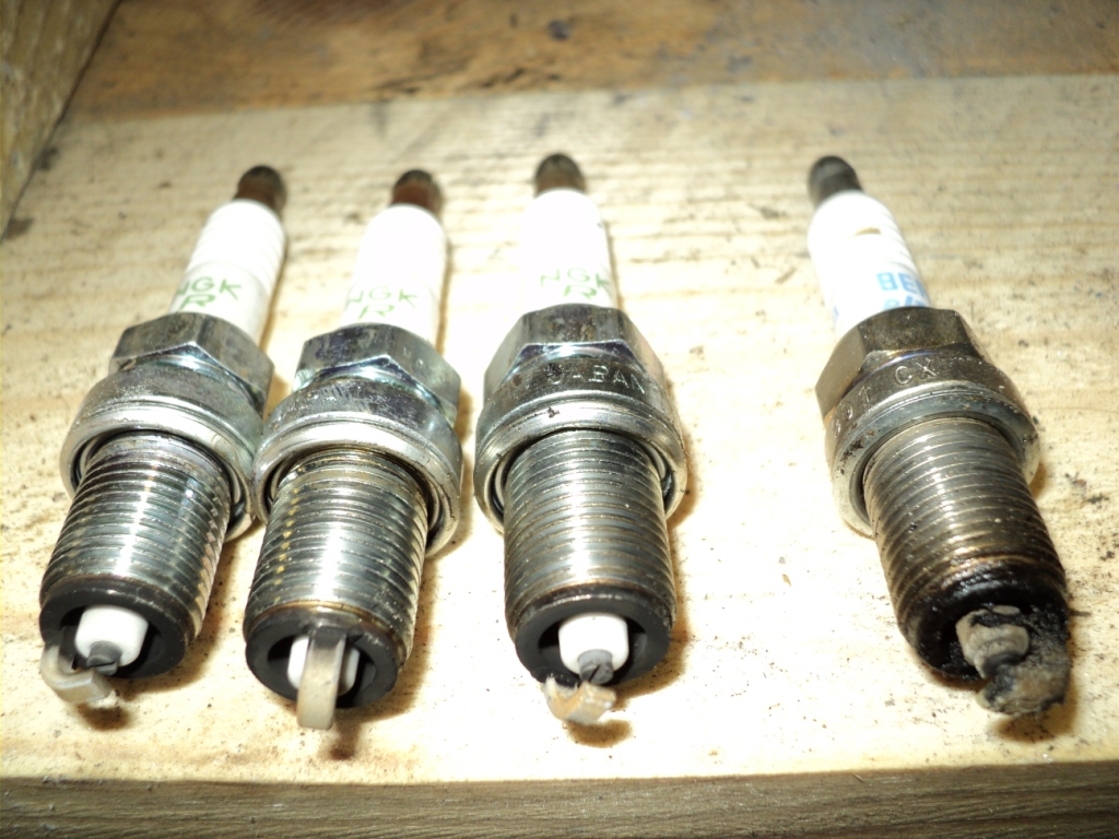

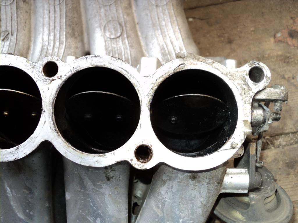

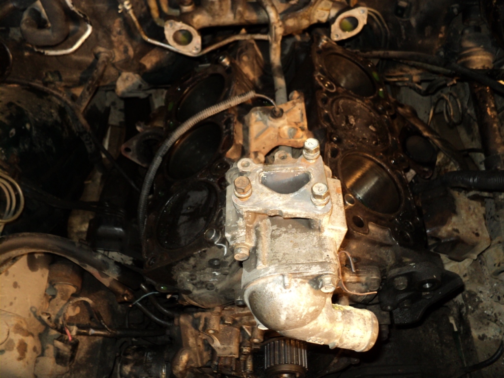

Наконец отчитаюсь....Раскидал двигатель на майские праздники!) Всё делал сам с товарищем, выявил почти идеальное состояния двигателя, и просто адский нагар. Итог до ремонта 3литра на 1000км, после ремонта проехал уже 500км,в режиме газ в пол и холостые в пробках, расхода масла нет! Дым пропал совсем! Поменяны все сальники, прокладки, детали ГРМ, и сами колпачки, брал оригинал, зелёный цвет. Также притёр клапана, вычистил нагар, кое что отполировал..Нагар очищал смывкой старой краски БОДИ, всё остальное не помогло...В двигателе люфтов нигде не обнаружил, на цилиндрах хонинговка, клапана в направляющих не болтаются...Также были убраны заслонки из коллектора, сделаны втулки, от подсоса воздуха, и убрана вся вакуумная ситема их управления

Крендель, не мерял свои клапана, не могу не чего сказать, но колпачки решил всё таки оригинал взять, 4000 рублей, дорого ,но чтоб не лезть 2 раз, ставил MD 115472 и на впуск и на выпуск, машина 1994г, 6g74.

Как оказалось сложного то ничего нет! Стандартный набор ключей, головок, динам. ключ, и 4 руки!владимир михайлович писал(а):Глаза страшатся а руки делают!
Единственное что запомнилось, так это тосольные трубки, соединяющие головки сзади, вот это геморой!
Да, съёмник шкива сварили по месту из уголка и подходящего прутка.

а поршня то я так понял не сымал? Колечки не менял с вкладышами?

Нее, блок не трогал, только головки снимал, поддон тоже не стал снимать. с поршней только нагар счистил. Ну а что, на цилиндрах хон, задиров и царапин нетКарбафос писал(а):а поршня то я так понял не сымал? Колечки не менял с вкладышами?
А был огромный, особенно на холостых. Зимой часов 5 помолотит на холостых-литра масла как и не было..

MD 115472 - вот как раз эти колпачки идут 7мм, а я всунул 6мм в прошлый раз. Скоро буду свои менять, отфотаю процес.
Самое геморное это снять всю переднюю плиту с навеской (гена, ролики, компресор кондея, насос ГУР).
Chiken - не помниш сколько мм изношеный сальник и неоригинальный которые на твоём фото?
Неоригинальные колпачки по виду и по всем размерам идентичны оригиналу, разница только в цвете и в качестве резины...т, е 7мм, а старые были с разницей в 1 мм, т. е. 8мм(!)

Головы безусловно снимать. Легче и правильнее снять, на мой взгляд. клапана ОБЯЗАТЕЛЬНО притирать, даже если всё идеально, пол часа делов то! раскоксовка по желанию. Вообще там самое сложное правильно ГРМ собрать, раз с этим проблем нет, то делать самому само собой! Хочешь сделать хорошо-сделай сам. По поводу шкива. тонкостей много. Болт нужно новый как полез туда, не важно что со старым, стоит оригинал рублей300.bubl писал(а):прочитал всю ветку и понял что надо менять мск...симптомы такие - жрет масло - 1 литр на 1000 км примерно, по трассе меньше намного или вообще не жрет. дымит на холодную, как прогреется не дымит вообще )) вот и думаю самому лезть или в сервис ? головы снимать или нет, как легче ? после снятия , есть проблемы с установкой обратно ? притирать обязательно клапана ? с ремнем грм и навесным проблем нет, уже разбирал раза 4(шкив раскручивался),
