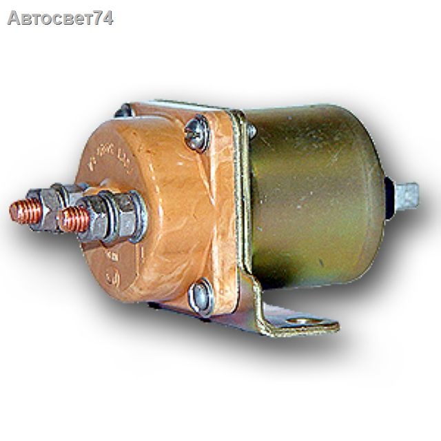

У меня (Монтеро II, 1995 г.в, 2,8 ДТ) зимой этого года вышло из строя реле нагрева свечей накаливания. Выяснил, что ремонт невозможен. Пол Москвы обзвонил в поисках, в ответ - на заказ или б/у. Сооброзил, что в принципе это обычное втягивающее реле.
Купил реле свечей толи от ГАЗона толи от ЗИЛа (дизельных). Реле круглого типа. Лапки крепления практически подошли, пропилил только одно немного. На всё правсё пол часа работы. До сих пор работает, только щелчёк стал более громкий (ну и ладно). Игорь.
Называется Коммутатор на Бычок.
На Спорт тоже подходит, цена вопроса около 500 рублей.
