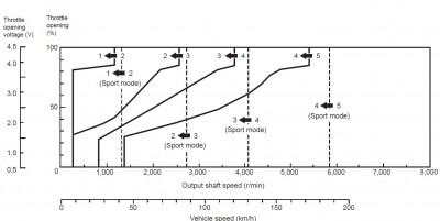

Графики....
Едем со скоростью 15 км/ч и давим на тапку в 50% открытия.
в одном случае включена 1-я передача, если стартовали с места.
в другом случае включена 2-я передача, если стартовали с места не спеша.
в другом случае включена 3-я передача, если не стартовали с места.
Скорость одна и та же - 15км/ч, намерение ускориться одно и то же - 50% открытия дросселя - результат очень разный - либо 1-я скорость, либо 2-я, либо 3-я

Дроссель дросселем,но много калибровочных моментов будет зависеть от нагрузки.
- Napic
- Сообщения: 5982
- Двигатель:: дизель 4d56
- Откуда: Сибирь
- Благодарил (а): 423 раза
- Поблагодарили: 1021 раз
Re: Глюк в работе 5-ст АКПП
А вроде нагрузка на двигатель не учитывается в этих графиках. Во всяком случае в гору (большая нагрузка) у меня машина на 3-ей не ехала...Боец писал(а):Дроссель дросселем,но много калибровочных моментов будет зависеть от нагрузки.

Дело не в INVECSе как таковом, а в конкретных картах для конкретной комплектации конкретного автомобиля. INVECS, тем более второй, вполне себе нормальная система управления АКПП... на других авто...Napic писал(а):Графики....

Да это понятно, что карты такие...CoolBDW писал(а): Дело не в INVECSе как таковом, а в конкретных картах для конкретной комплектации конкретного автомобиля. А тут - конкретный ляп в конкретных значенияхЧто подтверждается отсутствием таких вопросов у других даже не моделей, а просто комплектаций - 3.0 тот же

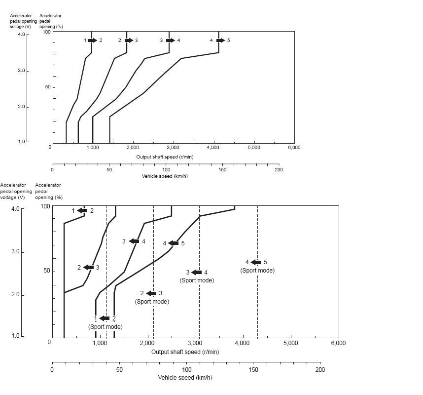

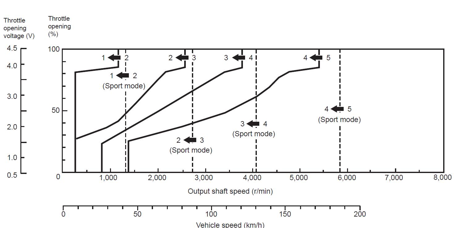

Это графики для Паджеро 4-го с 4м41 (3.2) 5АТ 2009 года
Вообщем, косяк именно 4d56 и 5AT
Если 3.2 не тянет на 3-ей, то 2.5 тем более тянуть не будет.
А вот график паджеро 4-го v5a5a

Уверен, что здесь ошибка конкретной карты. Никак не могу найти сервисмануал на Л200 5АТ чтобы посмотреть графики для них... Может есть у кого? Посмотрите графики SHIFT PATTERN для v5a5a
Вообщем,
для бензинок 2-я скорость включается при 30% открытия заслонки
для Паджер-4-ых - при 35% или при 25%
У нас - при 55%
Скорее всего цифру перепутали - вместо 35 записали 55
Ведь поставили бы 35% в графике и никто бы и не заметил ничего подозрительного
все работало бы нормально.
Наверняка есть водители, которые ездят спокойно, на педаль нажимают до половины хода.
Вот у них то 3-я и зависает на скорости 10км/ч по стандарному графику переключений + адаптация под спокойный стиль езды.
Я к ним отношусь...
CoolBDW, что делать будем? Смиримся, как все остальные?

По поводу нагрузки...
Ситуация:Момент переключения передач определяется по скорости автомобиля и нагрузке на двигатель. Для этого в гидравлической системе управления существуют два датчика: скоростной регулятор и клапан - дроссель или модулятор. Скоростной регулятор давления или гидравлический датчик скорости устанавливается на выходном валу АКПП. Чем быстрее едет машина, тем больше открывается клапан, тем больше давление проходящей через этот клапан трансмиссионной жидкости. Предназначенный для определения нагрузки на двигатель клапан — дроссель соединяется тросом либо с дроссельной заслонкой (в бензиновых двигателях), либо с рычагом ТНВД (в дизелях). В некоторых автомобилях для подачи давления на клапан - дроссель используется не трос, а вакуумный модулятор, который приводится в действие разряжением во впускном коллекторе (при увеличении нагрузки на двигатель разряжение падает). Таким образом, эти клапаны формируют давления, пропорциональные скорости движения автомобиля и загруженности двигателя. Соотношение этих давлений и позволяет определять моменты переключения передач и блокировки гидротрансформатора.
Перекресток, зима, мы поворачиваем налево, пропуская встречный транспорт, по левому пешеходному переходу также изредко переходят люди. Появилось "Окно" во встречке, надо быстро покинуть перекресток.
Так вот есть три варианта развития событий для 4d56 5AT при селекторе в "D"
1) Выехав на середину перекрестка мы остановились - покинем перекресток прогнозируемо до 50% нажатия на педаль газа
2) Выехав на середину перекрестка мы остановились не полностью - включена 2-я передача - покинем перекресток прогнозируемо до 50% нажатия на педаль газа
3) Выехав на середину перекрестка мы остановились не полностью, но успели до того как достигли середины перекрестка превысить скорость в 20 км/ч - включена 3-я передача - - покинем перекресток медленно до 50% нажатия на педаль газа.
4) Тоже самое, что и 3-ий пункт, только мы нажмем более 55% на дроссельную заслонку (испугались что медленно), чтобы гарантировано быстро покинуть перекресток. Сколько мы нажмем? наверное процентов 70 или даже 80 - мы ведь не компьютеры
а при 80% открытия включается 1-я передача, если посмотреть по карте downshifta
Представляете, зима, 80% газа, 1-я передача, гарантированный антибукс!!! А если и чистый асфальт, то пешеходы переходят, помните?
Вообщем аварийная ситуация обеспечена.
Данный расклад не касается НМПС бензинок, не касается П4 бензин или дизель - не важно. Касается только НМПС 4d56 с пятиступенчатой коробкой передач.
