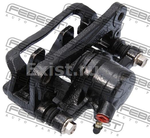

Прочитал тему правильно ли я сделал вывод?
1. Если диски(колеса) на 16", то просто старый суппорт выкидывается и просто ставится новый от П-2 с номерами суппорта П2 MB858464 и MB858465.
2. Диск тормозной остается старый.
3. Суппорт от П-2 встает без всяких переделок?
МПС 2006 GLS 3,0 АКПП. Удалены: перед. и зад. стаб., абсорбер и задний катализатор. Бодик 5 см, аморт. Tokico E3560 и E2800,зад. пруж. Kayaba RD5962, 285/75R16 DunlopGrandtrek MT2, ComeUp 9 DV
Maksus
Сообщения: 985
Зарегистрирован: 18 апр 2010, 23:36
Мой автомобиль(и):: L200 AT, SS
Откуда: Спб
Благодарил (а): 76 раз
Поблагодарили: 18 раз
Re: Замена задних супортов на МПС с МП2
Сообщение Maksus »
Barmalei8202 писал(а):Прочитал тему правильно ли я сделал вывод?
Так и есть суппорт со скобой как на фото
плюс все пружинки для установки колодок, колодки и пластины на колодки можно еще поменять тормозные шланги чуть подлиннее а то родные перекрученными получаются.
У меня все руки не как не дойдут установить.
