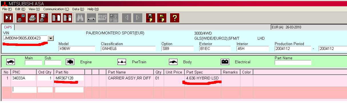

JMB0NK9605J000423 Спасибо!
А лето прошло, наконец-то растаял снег.
Добровольный снег. ( (с) Г.О.)
Azan
Сообщения: 2341
Зарегистрирован: 21 май 2013, 16:04
Мой автомобиль(и):: Pajero Sport 1999
Откуда: Тольятти
Откуда: Тольятти
Благодарил (а): 89 раз
Поблагодарили: 117 раз
Re: масло в раздатку и мосты
Сообщение Azan »
Nevertheless писал(а):JMB0NK9605J000423 Спасибо!
C LSD

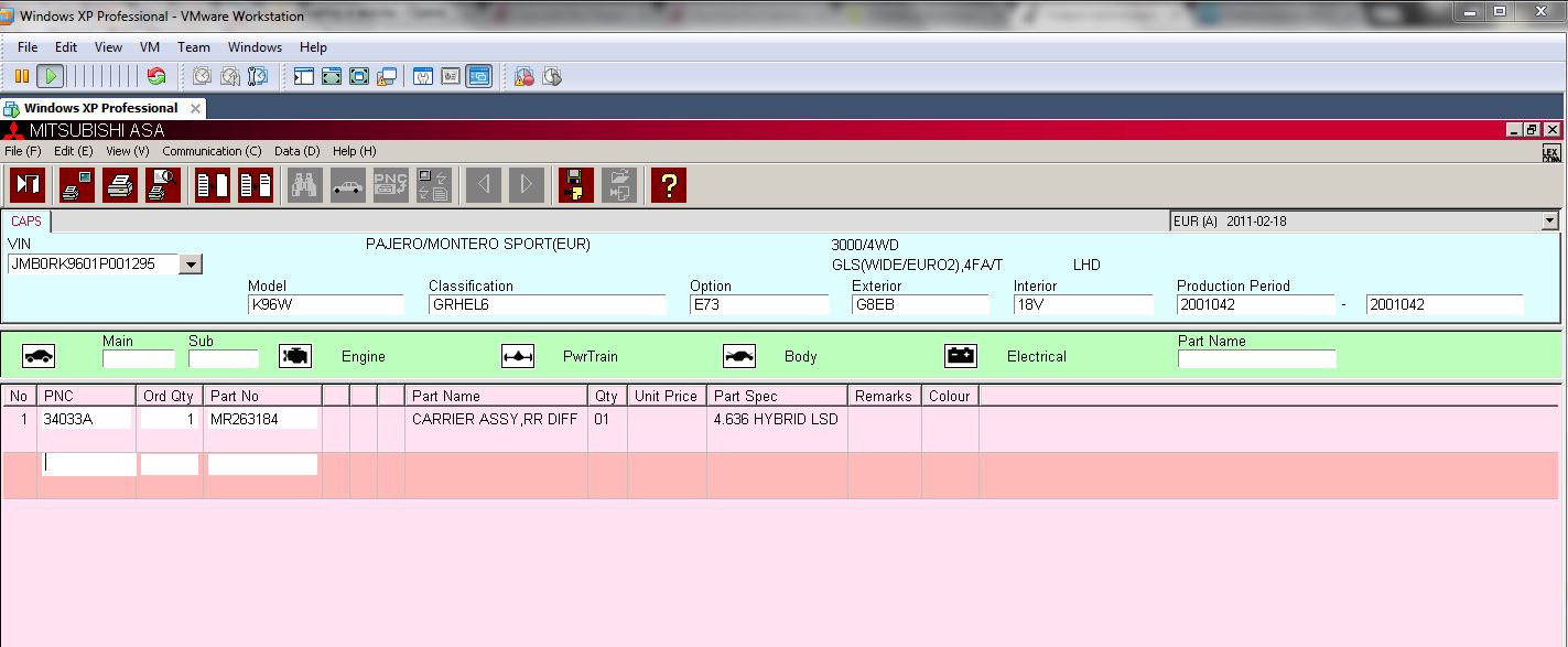

Подскажите пожалуйста . с лсд или нет
думаю какое масло лить.JMB0RK9601P001295
турбодизель
Сообщения: 105
Зарегистрирован: 08 янв 2011, 11:05
Двигатель:: бензин
Мой автомобиль(и):: тойота
Откуда: РФ
Откуда: Россия
Поблагодарили: 9 раз
Сообщение турбодизель »
Yuris60 писал(а):Подскажите пожалуйста . с лсд или нет
Да, с LSD.

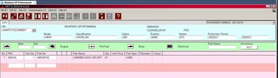

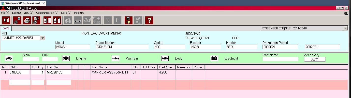

Пожалуйста, посмотрите JA4MT21H22J046851 на наличие или отсутствие LSD? Знаю что стоит 4.900 и вроде как без LSD, ну а вдруг..., так для самоуспокоения... ::-[:
Ё........,
турбодизель
Сообщения: 105
Двигатель:: бензин
Откуда: РФ
Откуда: Россия
Лёшкин писал(а):Пожалуйста, посмотрите JA4MT21H22J046851 на наличие или отсутствие LSD? Знаю что стоит 4.900 и вроде как без LSD, ну а вдруг..., так для самоуспокоения... ::-[:
Вроде как без LSD.
