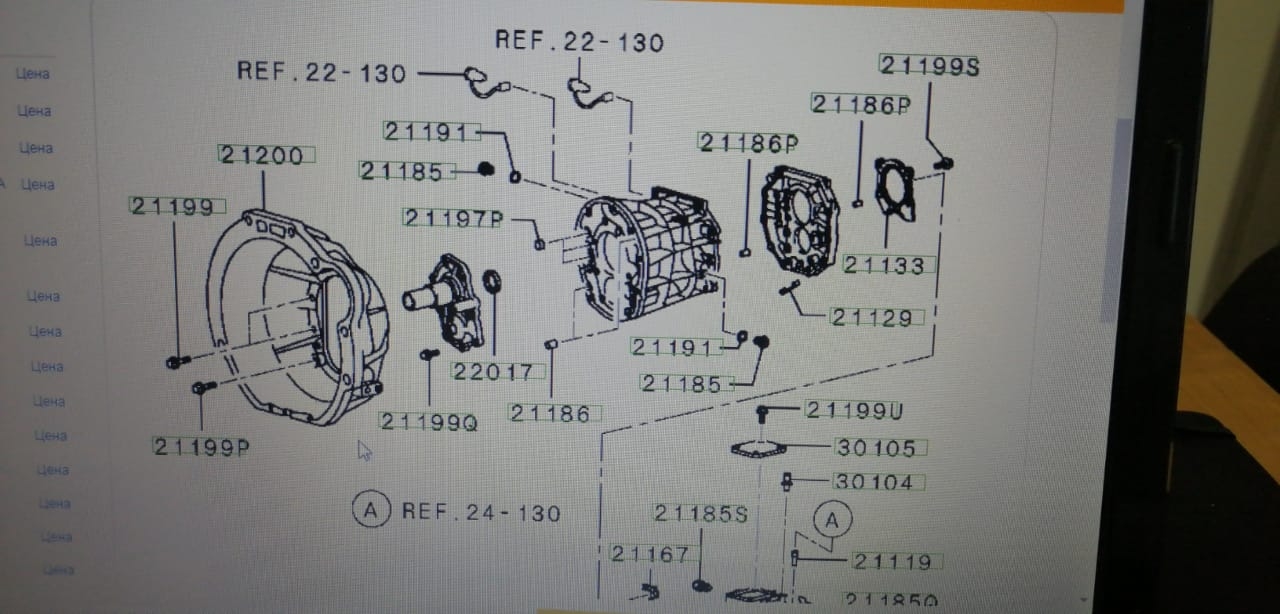

спасибо.может знает кто.вот эта корзина подойдет нам.Exedy MBC 645 или Exedy MBC 645 или Mitsubishi MN 171120 вроде как они одинаковые.и диск и выжимной наши оригинальные подходят.

снимал сегодня коробку.выжимной разломился пополам.корзина и диск в ништяцком состоянии.новый диск толщина 9мм.померил старый 8мм.за 175т км сожрало 1мм.поставил новый.корзину оставил старую.на старом диске написано Exedy.на корзине не нашел ни каких обозначений.

Вот и у меня выжимной развалился на 195000 ,а все остальное более ,менее. Диск однозначно бы ещё походил.

Я настоял на заказе сцепления,так как чудес не бывает и эта необычайная легкость не спроста.
Так и оказалось, в четверг педаль окончательно провалилась и все что описывал выше.
А легкость видимо была связана с тем ,что выжимной треснул и принял форму идеально по валу и три дня работал хорошо.
В пятницу пришло сцепление...
Хреново ,что выработку на валу никак не убрать.Он отдельно не идет по схеме.
После замены нового в сборе сцепление пару недель было легким ,потом все как и раньше тугое.
Хотя никаких нагрузок бездорожья и т.д. не было. Облегчает только смазка после вымывания вэдэшкой из под вилки,подшипника продуктов износа.
Может кто еще какое решение знает?

сальник лучше заменить, превентивно, раз коробка снимается. но только на оригинал, благо, обычно он недорогой.
подшипник - по симптомам. не знаю, как на митсу, на тойоте не менял ни разу за ~ 500 ткм по одометру. а сколько их было реальных - х.з.

Керчанин, на коробке сальник, если есть легкий доступ к нему - тоже лучше заменить

Сегодня поставил машину на замену сцепления и сразу возникла проблема!
Диск сцепления (оригинал) не подходит по шлицам!!!
На диске который сняли 23 зуба и диаметр 250 мм, а на новом диске 20 зубов и диаметр меньше
Осмотрел внимательно упаковку и диск и обнаружил, что на коробке правильный номер 2301A084 MITSUBISHI, а на диске стоит маркировка 2301A051 MITSUBISHI (диск для MITSUBISHI OUTLANDER XL)!!!
Короче машинка застряла на сервисе пока не придет мой диск!
