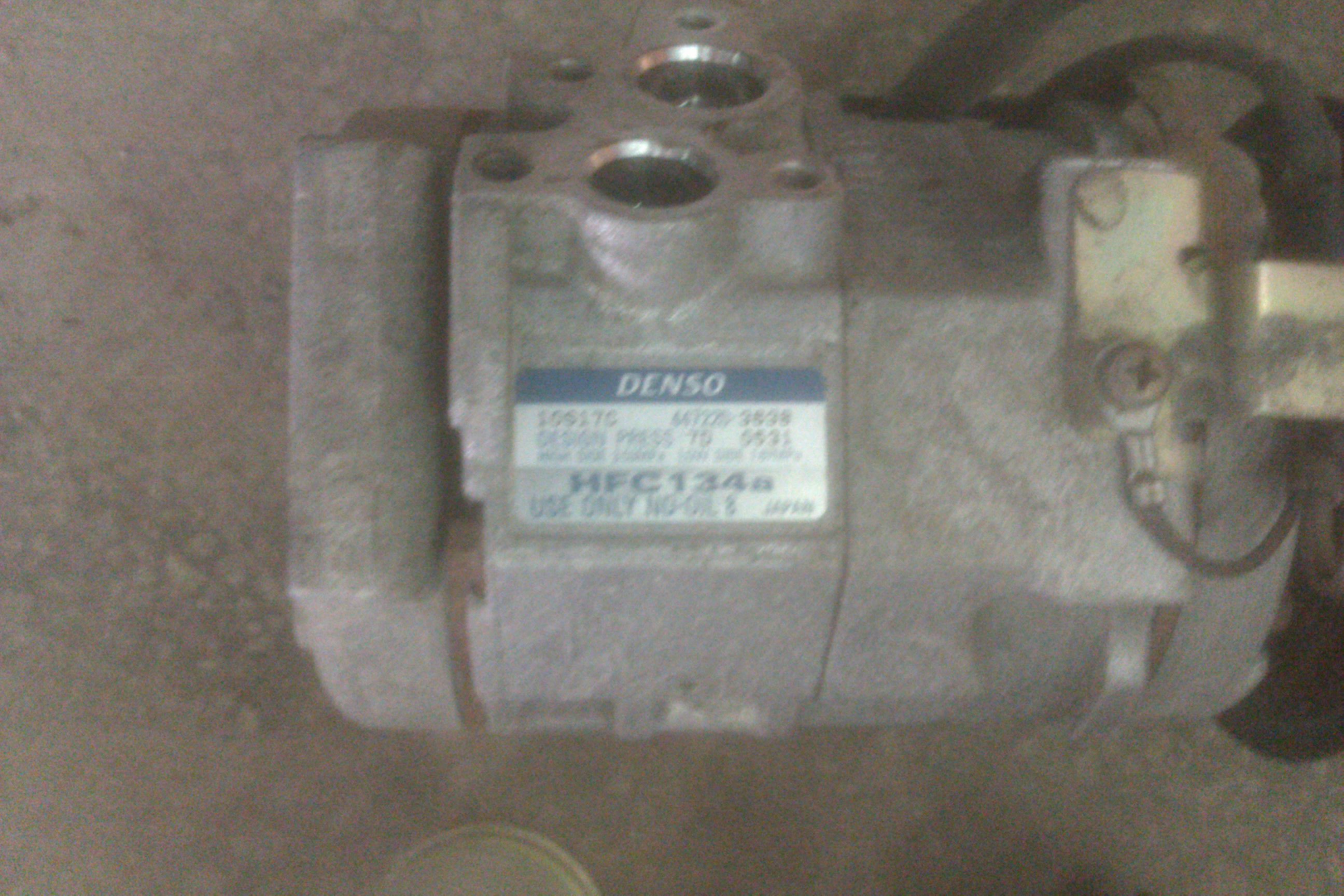

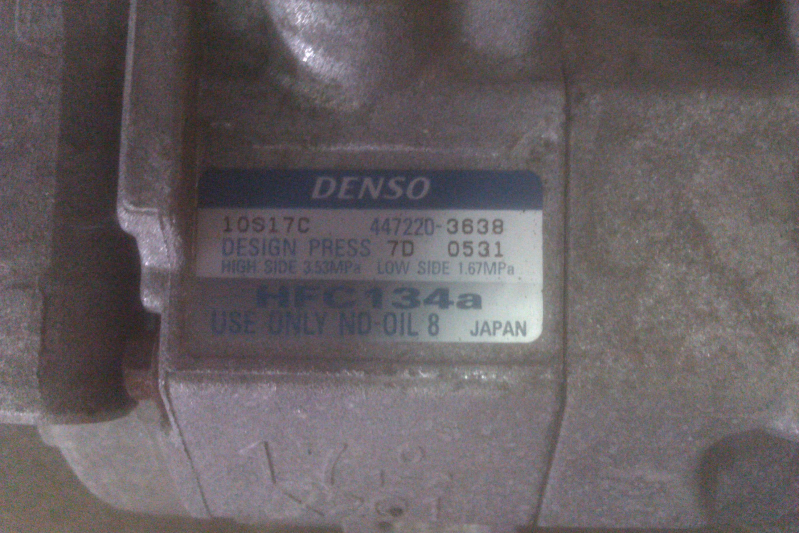

Привет! Все встало как родное, ничего кулибничать не пришлось.
Фотик крякнул и никак не выложу отчет о замене.
Есть фотка компрессора с телефона, который сняли.
Вот что сняли.
Вот что сняли.

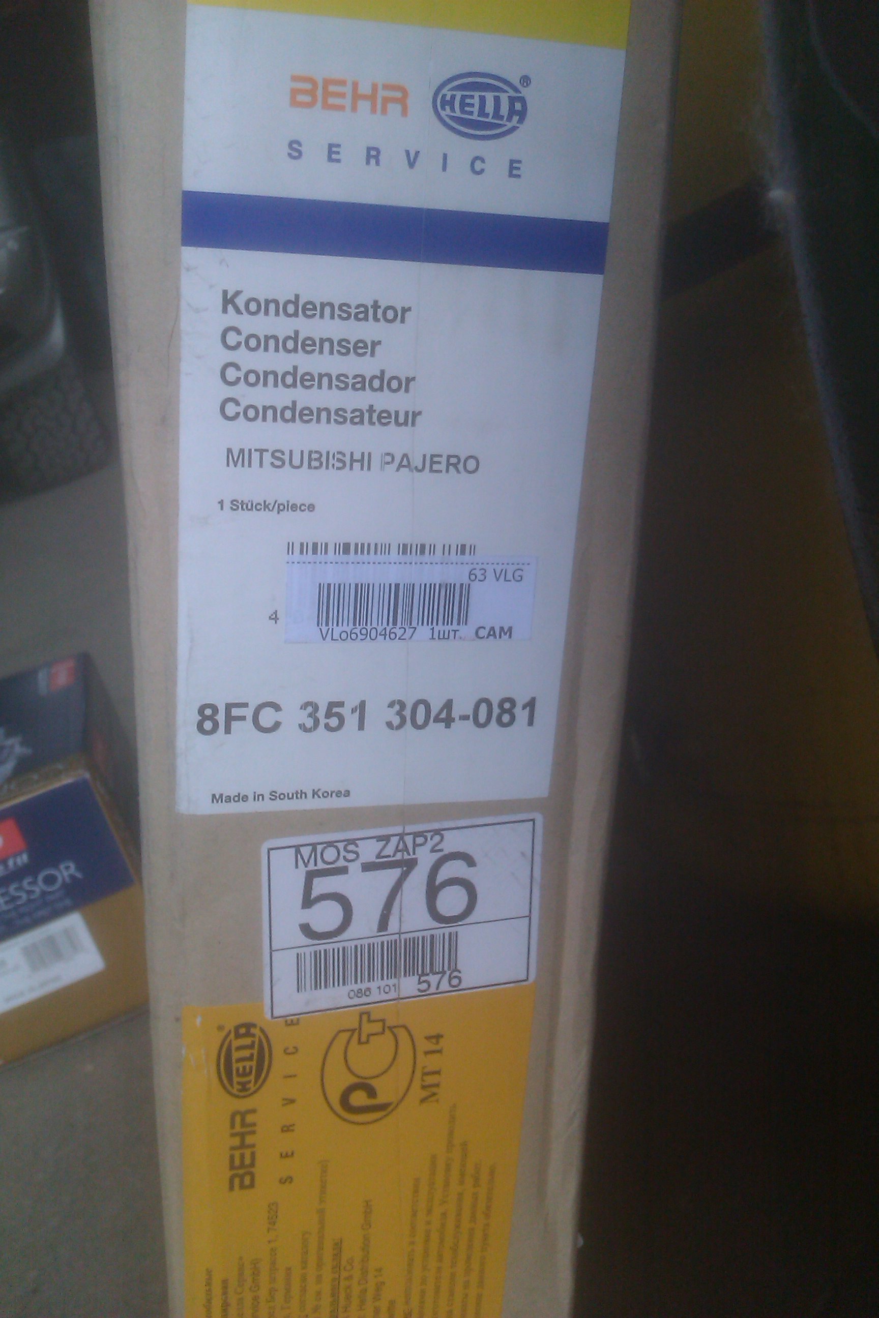

Ну вот! Думаю что мой опыт поможет многим сэкономить денюжки и не даст жадным жуликам нажиться! :)
Я плюсом к компрессору поменял радиатор в сборе с осушителем на не оригинал!

Радиатор с осушителем в сборе тоже собираюсь поменять. По этому поводу вопрос ещё один появился. При установке просто заглушки из него достаёш и прикручиваеш? Или там осушитель в герметичной упаковке какой-то, которую сначала удалить надо?

Снегирёв писал(а):Радиатор с осушителем в сборе тоже собираюсь поменять. По этому поводу вопрос ещё один появился. При установке просто заглушки из него достаёш и прикручиваеш? Или там осушитель в герметичной упаковке какой-то, которую сначала удалить надо?
Хороший вопрос! Я его как то упустил!!!!!
Если разузнаешь дай знать!
Я купил конденсор в сборе с осушителем и ... просто его поставил на место.

Я все выяснил! Позвонил сюда http://hella-russia.ru/Company/Support.shtml и они ответили, что для монтажа данного агрегата никаких дополнительных операций кроме как сам монтаж не требуется. :*DRINK*:

Спасибо Волгоградец . Разжевал всё подробно . Буду восстанавливать систему таким же путём :*DRINK*:
