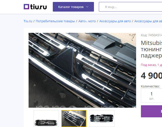

Надо щупать в живую.
Или фото кривые или изготовители.
Одна 4,9К другая 7К по стоимости.

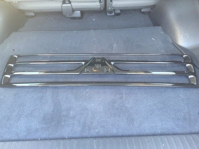

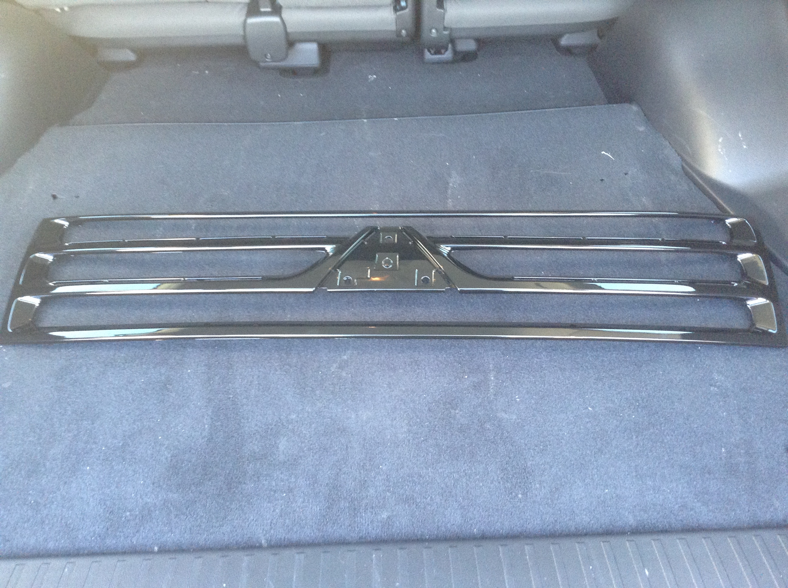

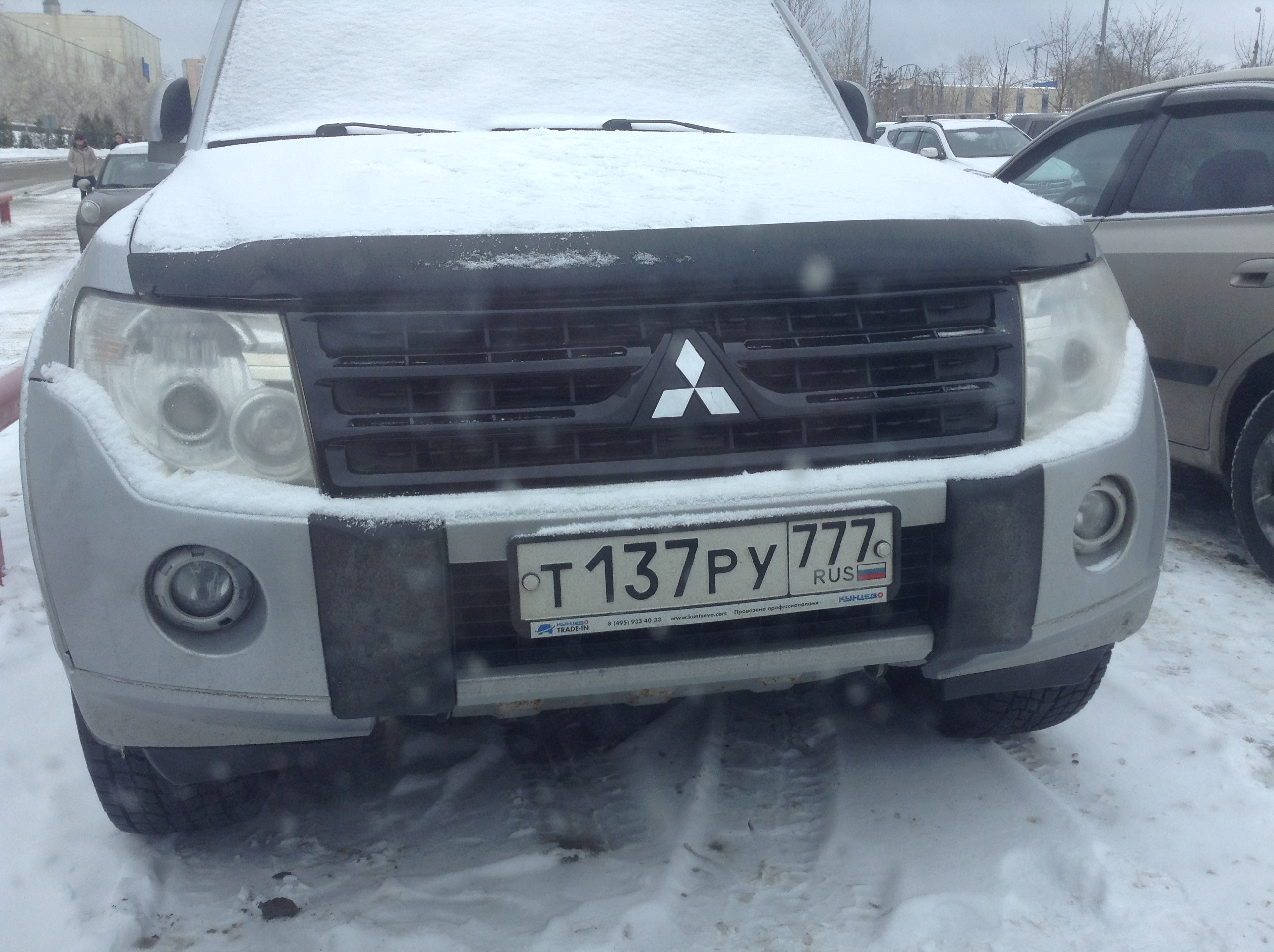

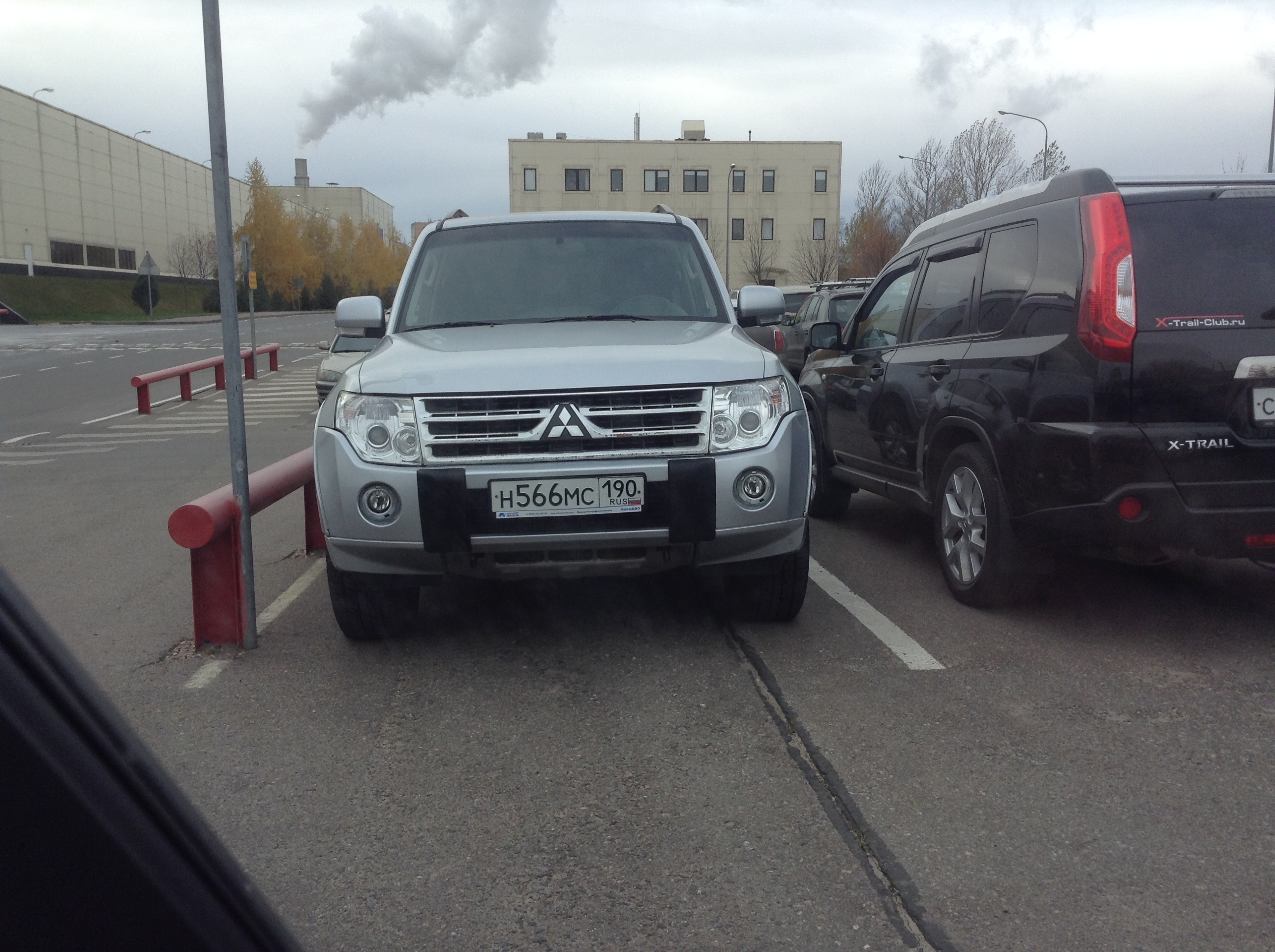

У меня стоит такая, но хром быстро залупился. Пришлось покрасить в черный.

Деев писал(а):У меня стоит такая, но хром быстро залупился. Пришлось покрасить в черный.
Брали дорого?
На второй фото она?
А где проушины под крепления?
Да беда бедовая

Сообщение Деев »
На второй фото она, только из покраски.
Проушин нет, так как я снял с решетки только хромированный элемент для покраски.
Машину купил уже с этой решеткой.

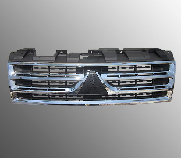

Звонил поставщику.
Сказал что продаёт с 2015 года на наши машины.
Делает Тайвань. Проблем не было.
Производитель: ET.Group
Рискну наверное.
Если что как выпокрашу, но в цвет кузова.
Спасибо.

Надо учесть такой факт, что на хром красить нельзя. Сначала снимают хром, а затем на пластик наносят либо, шпаклевку либо шкуркой мелкой, а затем краска. А чтобы снять хром, его надо вытравить в хлорном железе. 1 кг баночки около 700 руб, разбавляется в 5 литрах воды. Если ты сможешь 5 литров воды вылить в емкость, которая соразмерена с решеткой и чтобы ее покрыла, то ты не пропал.
Неоригинальные решетки страдают отслоением хрома. :*YES*: Мысли в слух!

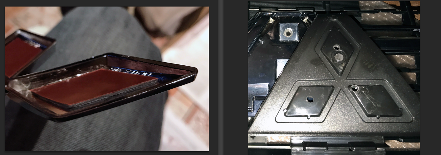

Дмитрий Постн писал(а):Поставлю наверное вот такую.

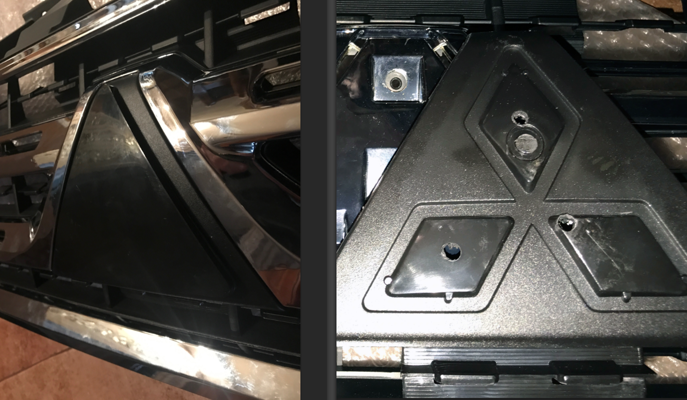

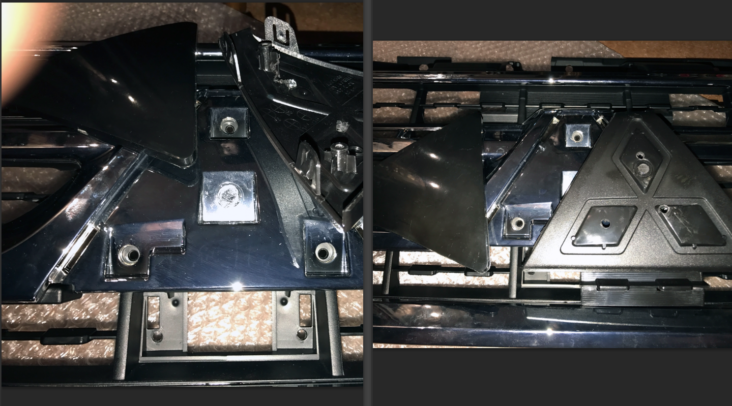

Решетка симпатичная, но логотип не приклеишь. Выпуклость.
Значёк оригинальный не на прямую площадку ни на выпуклую не приклеишь)
Там специальные выпуклости ромбиком идут, три.
А то что на картинке, так это защитная крышка оказалась на трёх саморезах, защита от митсубиси юристов по подделкам.)

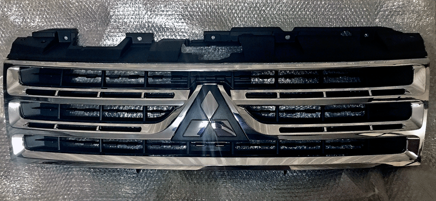

Сообщение Дмитрий Постн »
_________________________________

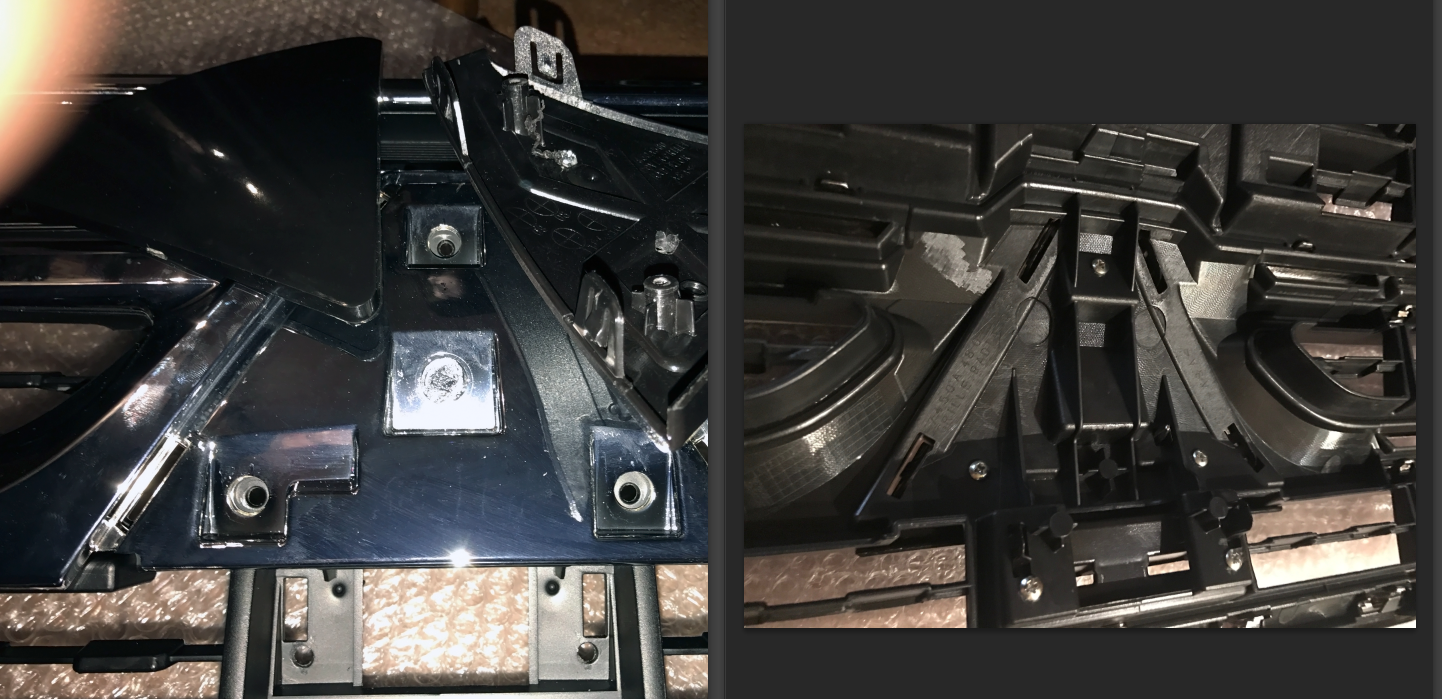

Re: Новая решетка радиатора
Сообщение PadgeM »
Как я понял, просверлил и вставил логотип в отверстия? А заглушку снял или без нее решетка была?
Ничего не сверлится. Всё откручивается закручивается логотип клеится
