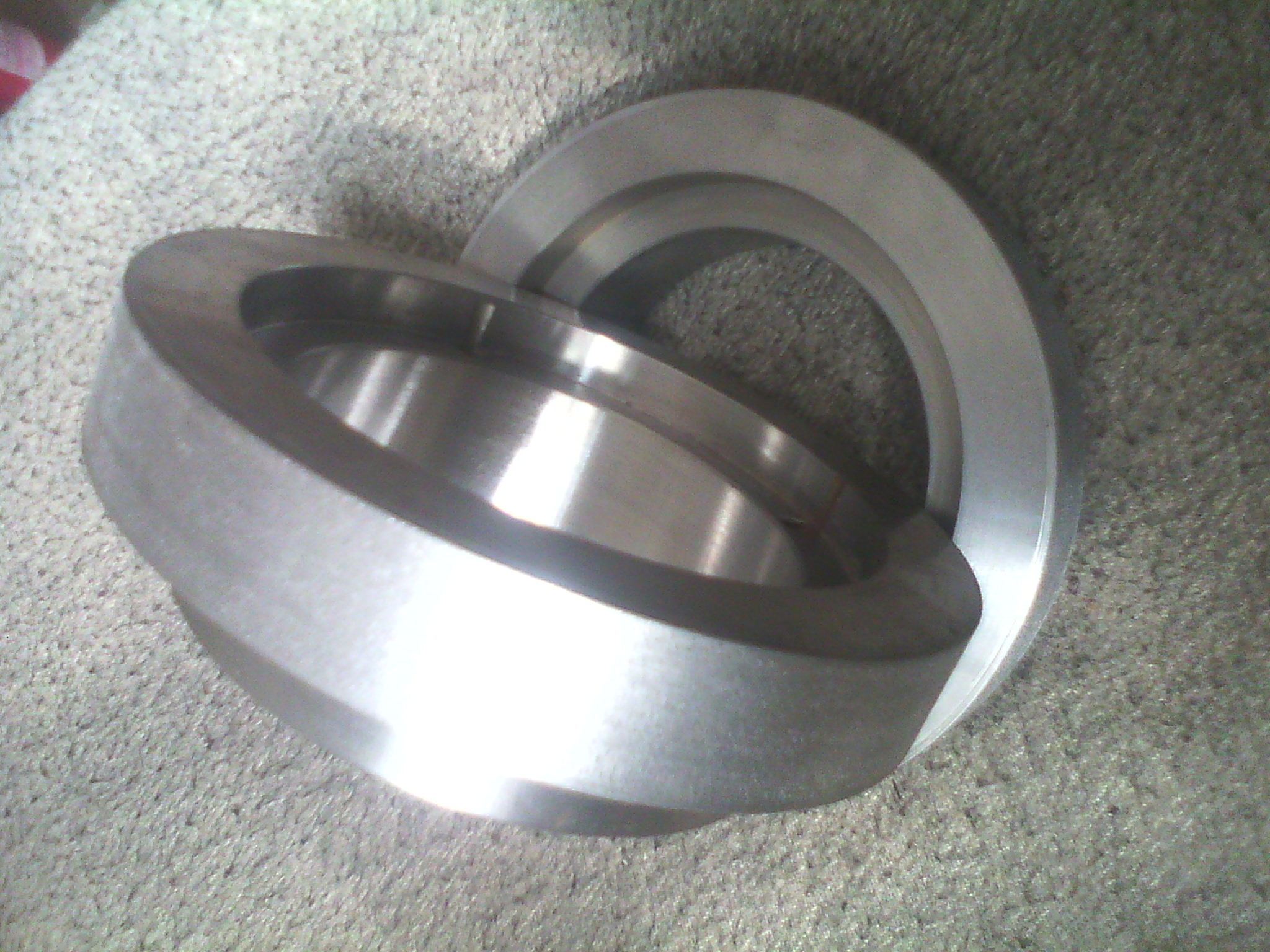

797DON
Сообщения: 69
Зарегистрирован: 08 апр 2012, 19:38
Двигатель:: 4М41 Дизель
Мой автомобиль(и):: Pajero 3
Откуда: Казахстан Семипалатинск
Re: Проставки под задние пружины
Сообщение 797DON »
Такие?

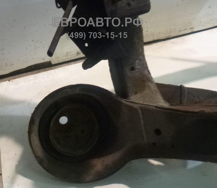

hc2hunter
Сообщения: 7284
Двигатель:: 6G74 MPI
Откуда: Смоленск
Благодарил (а): 492 раза
Поблагодарили: 468 раз
Сообщение hc2hunter »
я так понимаю, что пружина довольно плотно сидит вокруг этой "внутренней" чашки.
и глубина (высота) этой тарелки вовсе не 12мм, а больше.
и вообще, зачем там какой-то хитрый штырь с гайкой? Она что, просто одевается и привинчивается?
так может этим обстоятельством и воспользоваться при изготовлении "правильных" проставок?
отвинчиваем эту чашку, на ее место ставим правильную проставку и через заранее предусмотренное отверстие фиксируем на этой же шпильке.
hc2hunter
Сообщения: 7284
Откуда: Смоленск
Посмотрел отдельно фотки задней балки - получается что чашка несъемная.
Это отверстие - дополнительная точка крепления балки к лонжеронам кузова.
Без дополнительных замеров схема проставки пока все-таки остается под вопросом.
Завтра, возможно, буду переодевать резину, может что-то получше рассмотрю.

Забрал сейчас у токаря свой эксперементальный вариант,высоту выступа брал как 12 мм.На днях буду пробовать.
