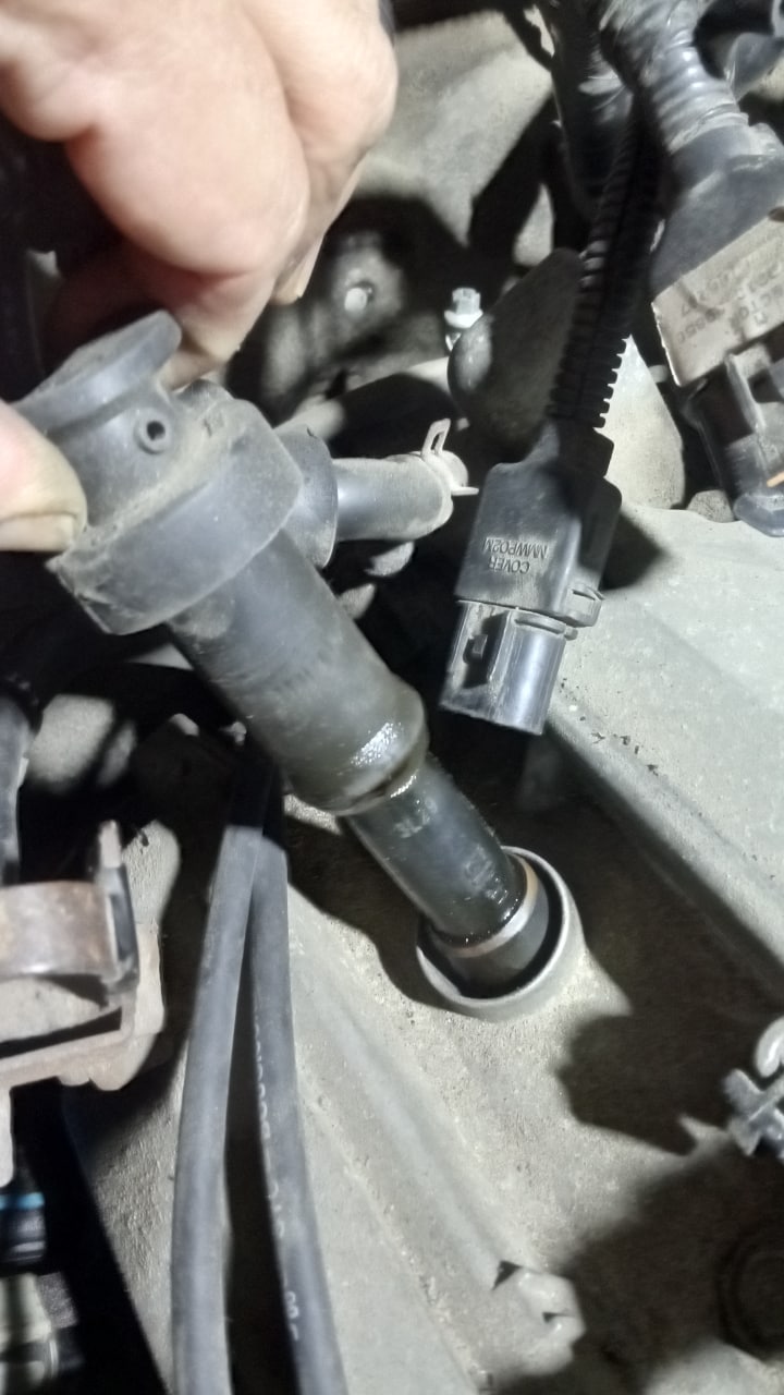

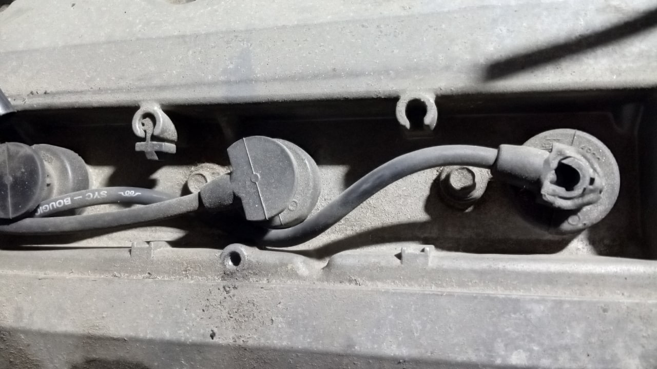

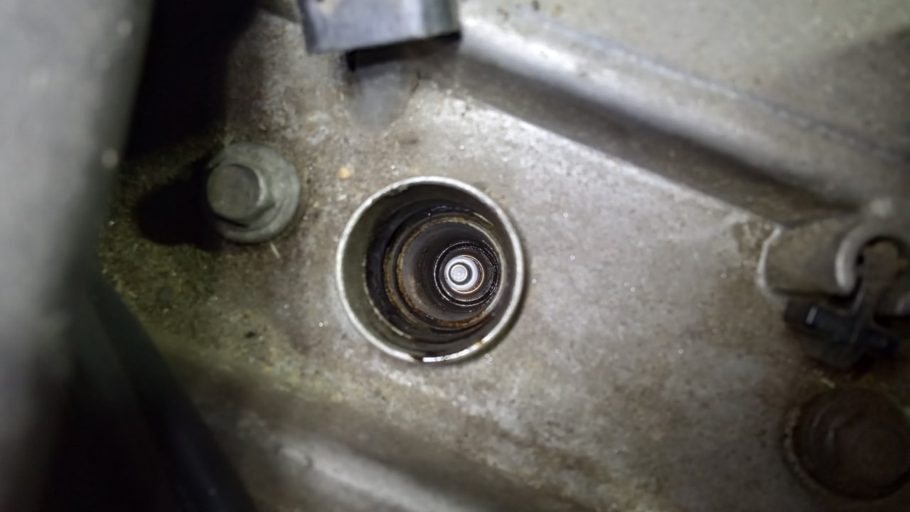

Снял провода высоковольт, и в одном свечном канале масло.
Откуда оно там взялось?

Ден-ис писал(а): Откуда оно там взялось?
через "уставшее" уплотнительное кольцо свечного колодца

У меня этого масла были полные колодцы, под обрез😄

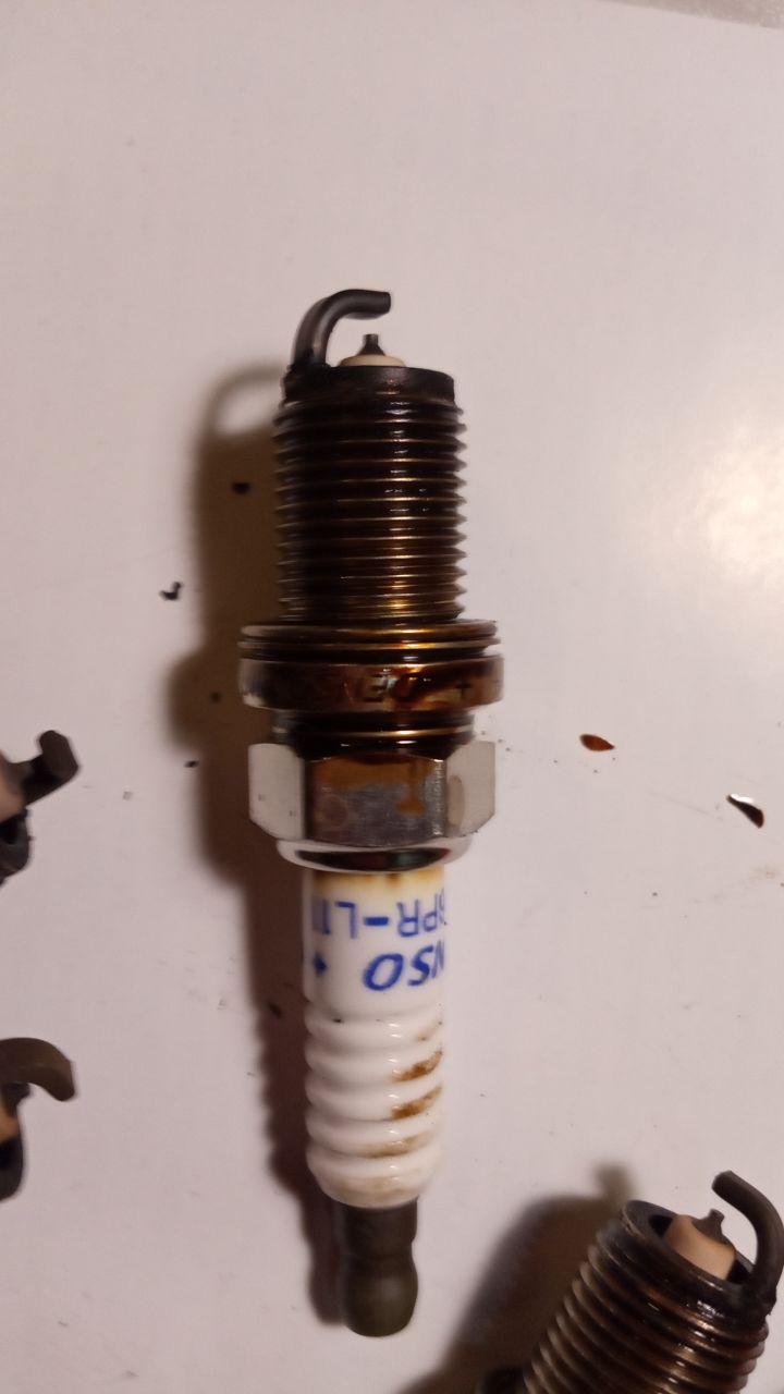

Azan писал(а): через "уставшее" уплотнительное кольцо свечного колодца
А оно меняется с прокладкой клапанной крышки ?
Еще одну свечу выкрутил на ней масло, снаружи не было , а внутри есть.

Я на 160 поменял и прокладки свечных колодцев и клапанных крышек, были дубовые.

Ден-ис писал(а): Снял провода высоковольт, и в одном свечном канале масло.
Счастливый ::-D: былиб у тебя жестяные клапанные крышки как у всех на 6G72 у тебяб в каждом колодце по озеру масла было :;-): .

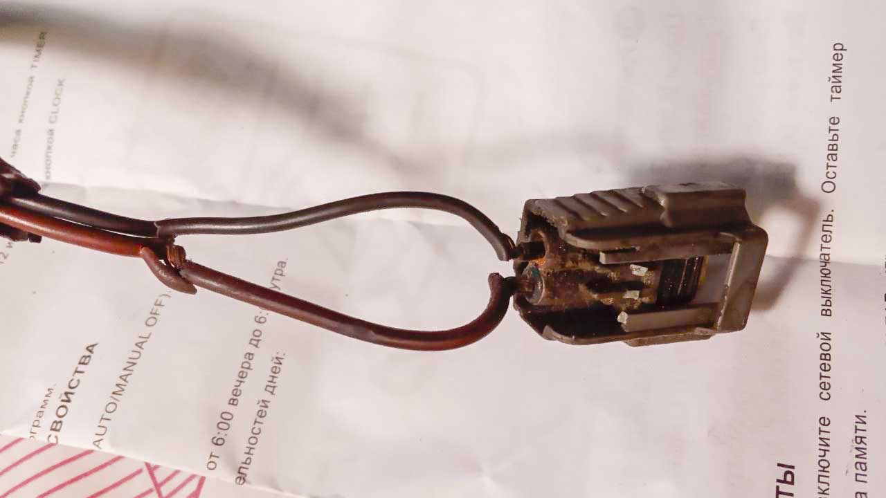

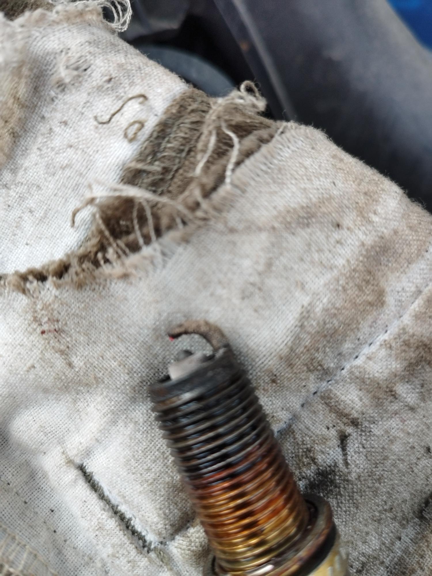

И еще неплохо бы проверить провода на форсунки.
У меня на одной форсунке замыкали, как раз там где свечка вся в черной жиже была.
В косе форсунок ,все замочки на разъемах сломаны, и провода местами спаялись. Сижу починяю всю косу.

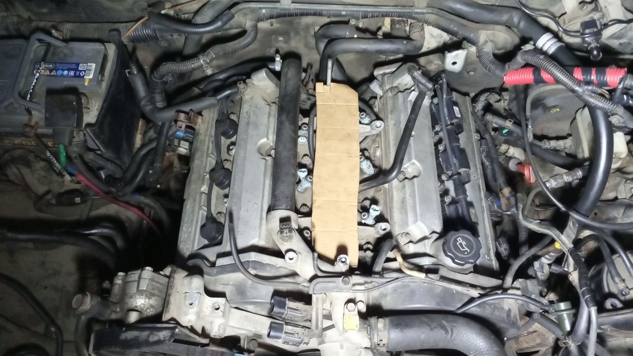

Провода высоковольтные поменял. Жутко неудобно их протягивать там, думал придется эту трубу снимать , но оказалось , откручивается эта пластиковая штука в которую провода укладываются.

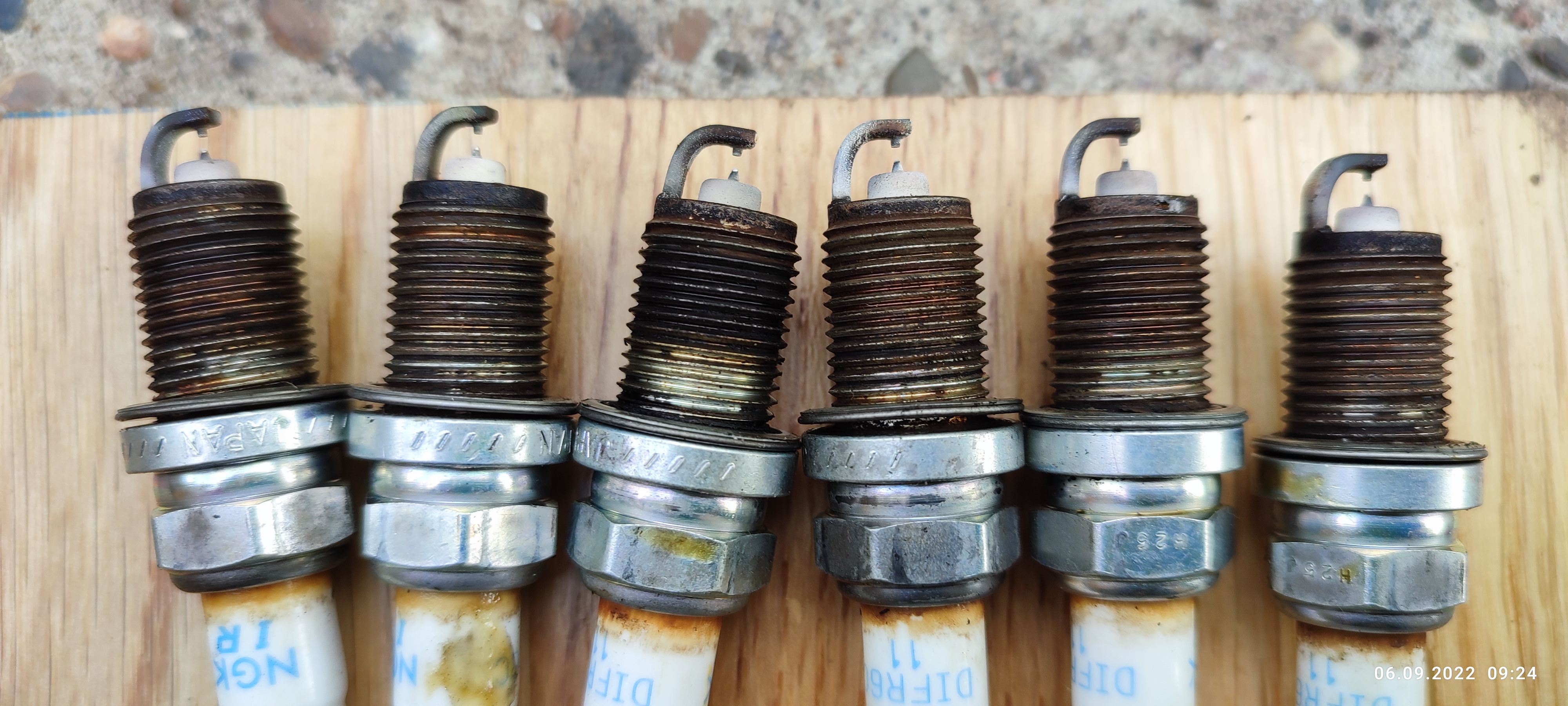

Вот свечи после 150 тыс км

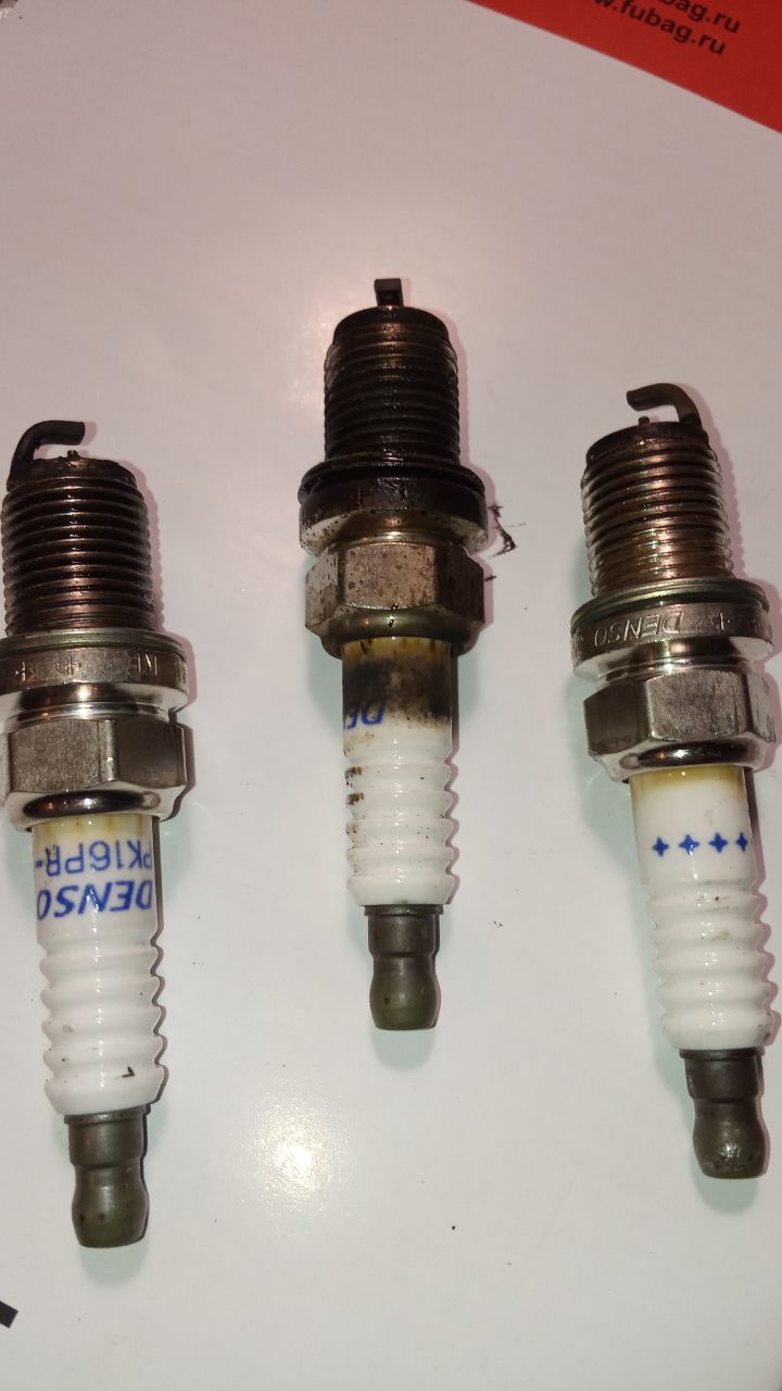

OlegGar писал(а): Вот свечи после 150 тыс км
А у меня после 30 тыс. в 20 раз хуже )

Почти новые. Что за бенз льете? Тоже хочу такой лить.
OlegGar
Сообщения: 383
Зарегистрирован: 21 июл 2006, 13:21
Откуда: г.Ульяновск
Поблагодарили: 16 раз
срок службы свечей зажигания
Сообщение OlegGar »
Бензин 92 на Шелл и лукойловски экто.

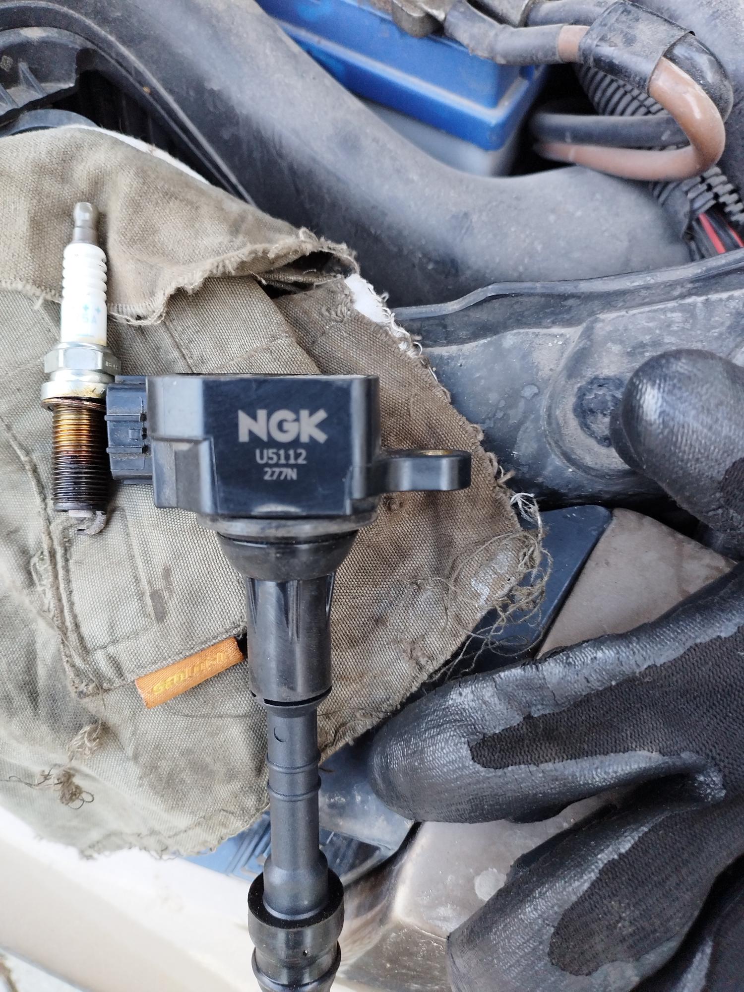

Не дикий, а вполне реальный случай, сам так летом попал на ниссане жены, после покупки авто и изучения кучи бланков о проведённом ТО от ОД и увидев там замену свечей около 10000 км. назад, я поленился их лезть смотреть (поверил бумаг с сервиса). По факту оказалось, что там свечи наверное тысяч 200 не меняли, хотя люди исправно ездили на ТО, платили бабки, получали чеки, а их тупо разводили :nezl6: ! на фото свеча и пробитая катушка, там пробой на свечной колодец через корпус катушки и через резиновый уплотнитель (тёмное пятно посредине резинового колпачка ближе к верху)
Свеча была иридиевая, всё жало электрода сгорело и зазор был миллиметра 3-4 :=-O: а судя по бланкам пройденных ТО свечи ОД менял каждые 50000 км. пробега :]:-O:
