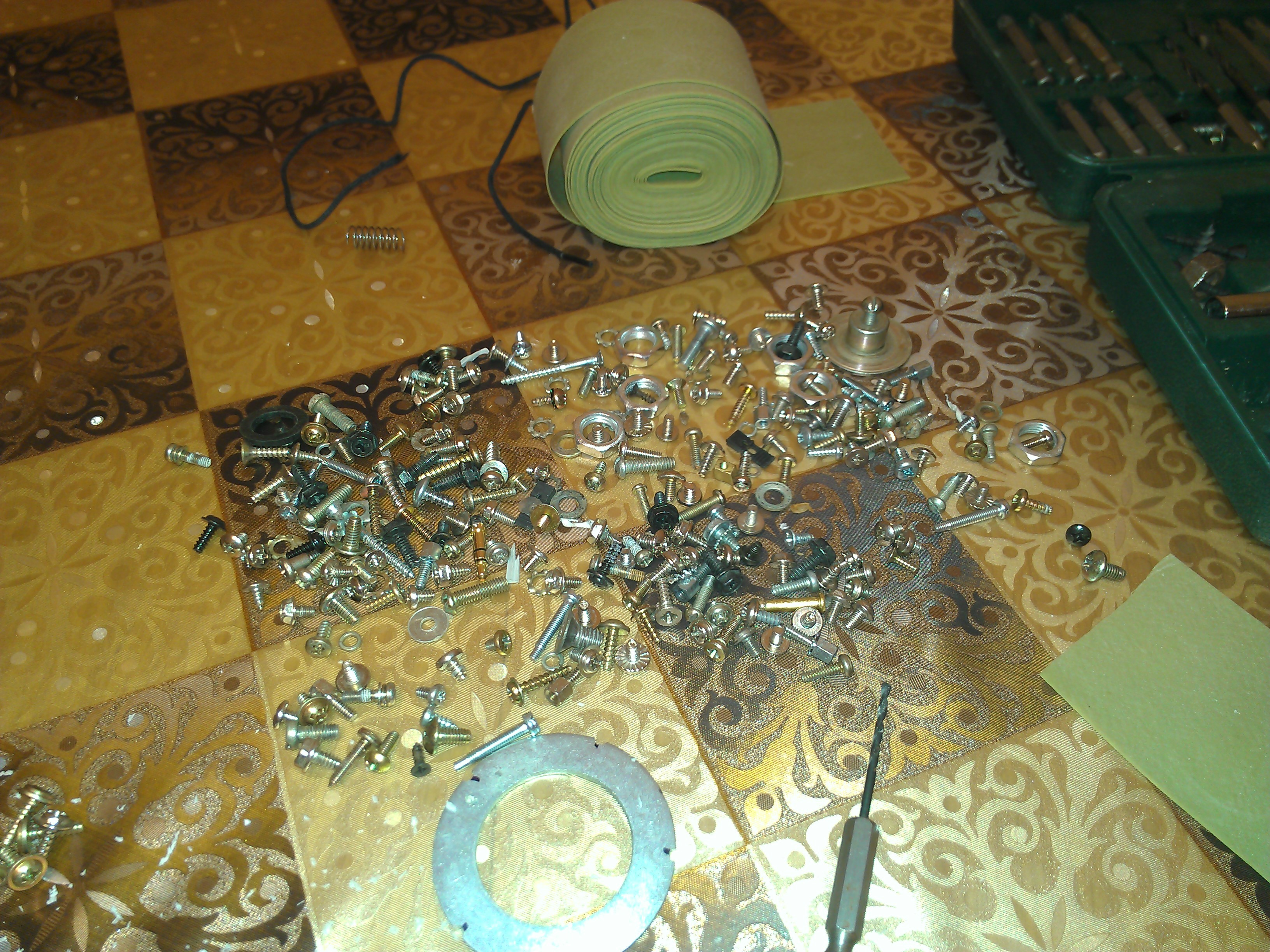

Ну вот и я своего приборчика починил.
Способ я придумал следующий:

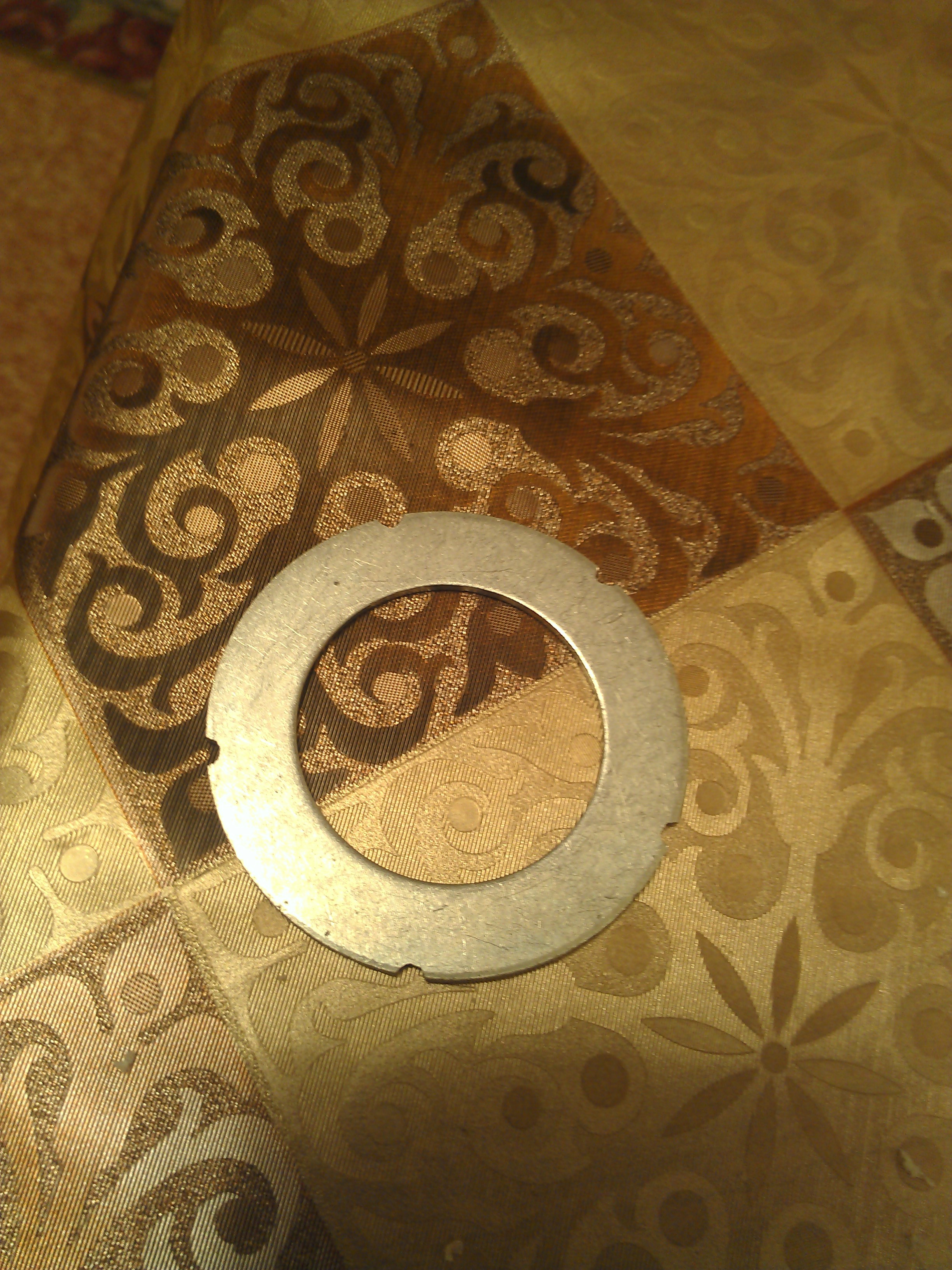

1. покупаем переходное кольцо для пильных дисков, внешний диаметр 50 мм толщина около 2 мм, внутренний диа. кажется 32.
2. подбираем саморезы (я от компьютерной техники подобрал, запас был) или ещё от чего нить, диаметр около 1-1,5 мм не больше, с плоскими шляпками (не патайные)
3. надфилем делаем 5-6 пропилов по внешней стороне кольца глубиной около 2 мм
4. кладем кольцо на креномер (оно четко входит в паз задней стенки) и отмечаем места пропилов маркером. ОБЯЗАТЕЛЬНО ДЕЛАЕМ РИСКУ НА ПРИБОРЕ И КОЛЬЦЕ чтоб выдержать соосность
5. соответствующим сверлом сверлим отверстия в пластике прибора
6. ищем резину толщиной около 1-1,5 мм (я купил диэлектричекие перчатки т.к имеющийся резиновый жгут оказался тонким)
7. вырезаем кусок перчатки, кладем кольцо не него и отмечаем маркером места пропилов. И ОПЯТЬ РИСКУ КАК НА КОЛЬЦЕ
8. шилом прокалываем отверстия в резине,
9. проводим примерку и пробную сборку.
10. наносим силиконовый герметик на место контакта, на прибор
11. ложим резину на прибор, кольцо на резину вкручиваем саморезы, сушим и заливаем жидкость.
Заливное отверстие заделываем у кого как оно есть. У меня было оч маленькое (около 2 мм) Я закрутил саморез под который положил колечко диаметром около 3-4 мм из ремонтного набора.
Ставим прибор на место и обмываем это дело.

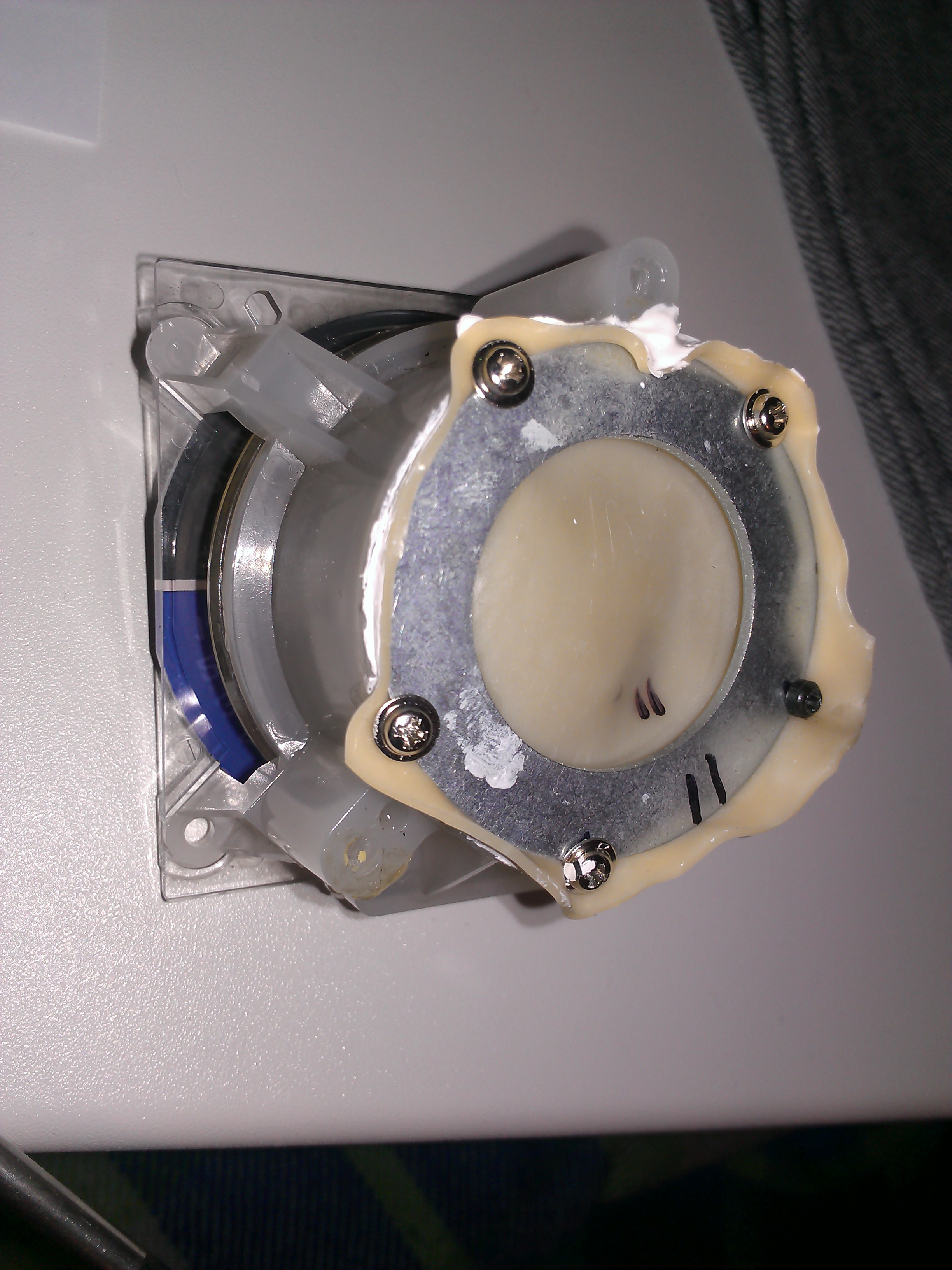

Re: Вопрос по креномеру
А если ничего не заливать , у меня полгода как все вытекло , вроде крутиться все там , только теперь и на мелких кочках дергается .

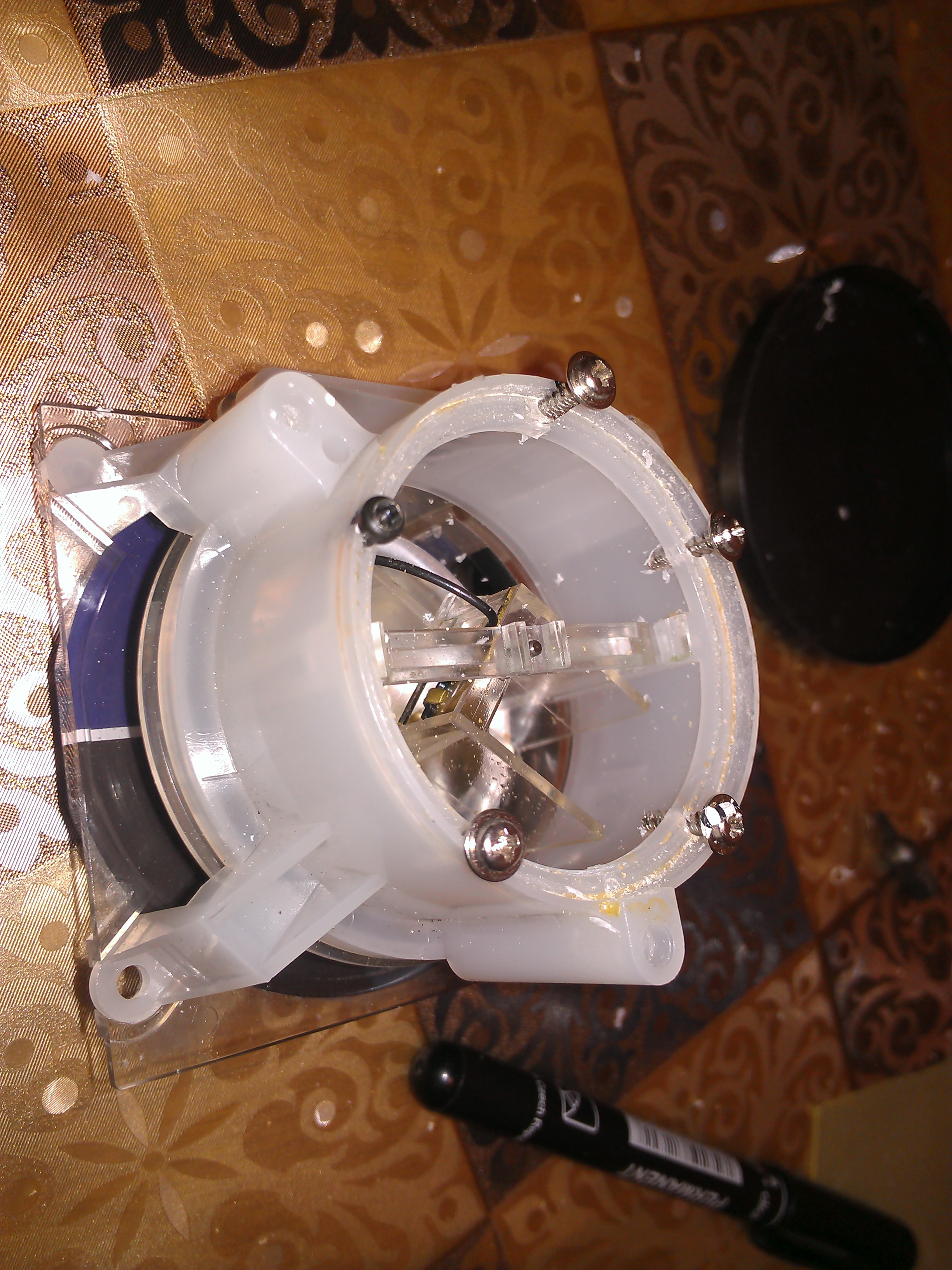

Итак....
Имеем кренометр с течью внизу мембраны.
Снимаем ее - отклеивается легко
Получаем
Меряем и делаем из капролона заглушку диаметром 51 мм и толщиной 3 мм
Берем козырный клей
И клеим
Получаем

Защелкиваем ее и заливаем клей в щель между заглушкой и корпусом
Получаем продукт
Заливаем глицерин, проверяем всеми возможными способами нагрева и константируем факт, что все ОК
Поставил на машину.
Будем теперь посмотреть
Всем удачи в рукоблудстве

протечка - быстрей всего не промыл нормально...
мыл - ВОДКОЙ, или выпил?
(глицерин и производные водой не смываются, тольк спиртом или водкой)
valdod
- Сообщения: 164
- Зарегистрирован: 02 янв 2015, 20:04
- Двигатель:: 6G72 24 кл.
- Мой автомобиль(и):: Паджеро 2 1995 г.в.
- Откуда: Одесса
- Благодарил (а): 6 раз
- Поблагодарили: 7 раз
Поверь - водки не пожалел и для кренометра и для себяmamont56 писал(а):протечка - быстрей всего не промыл нормально...![]()
мыл - ВОДКОЙ, или выпил?![]()
Может сильно жесткий тест на нагрев сделал...
Оказалось что все нормально. Уже год работает и не течет.Suhoi писал(а):Вот хрень....![]()
Делал, делал, а он окозывается подтикает по шву между половинками корпуса.![]()
думал я убрать этот блок приборов, теперь я его еще быстрее утилизирую и на их место поставлю монитор.
Паджеро 2 (до рестайл, 1996), V43W, 6G72 - 24 кл, МКПП, SS, бодик 6-0, шнорк, лебедка 12000Lb, силовик спереди, лето - Interco TSL SSR 35x12.5, зима - Nankang IA1 35x12.5
