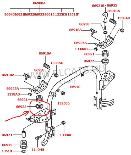

Vitaliy666, если эти шайбы и использовать, то как минимум нужно их рассверливать. Иначе рычаг будет молотить напрямую по раме и даже работать на излом в месте сопряжения. Контакт рычага и рамы должен быть через резину.

В этой ветке я решения кроме как купить шайбы в метизах не нашел, но там я думаю шайбы почти плоские, а ухе шайбы приварены глубокие, чтобы бублик хорошо держался и центрировался. вот соответственно и вопросы, насколько они будут хорошо сидеть на шайбе из метизов и есть ли другие варианты решения.
Просто если использовать шайбы из метизов то не будет ли тех же проблем что и если использовать внешние шайбы в качестве чашек?
может в теме был и еще какой ответ на мои вопросы ноя честно говоря не увидел.

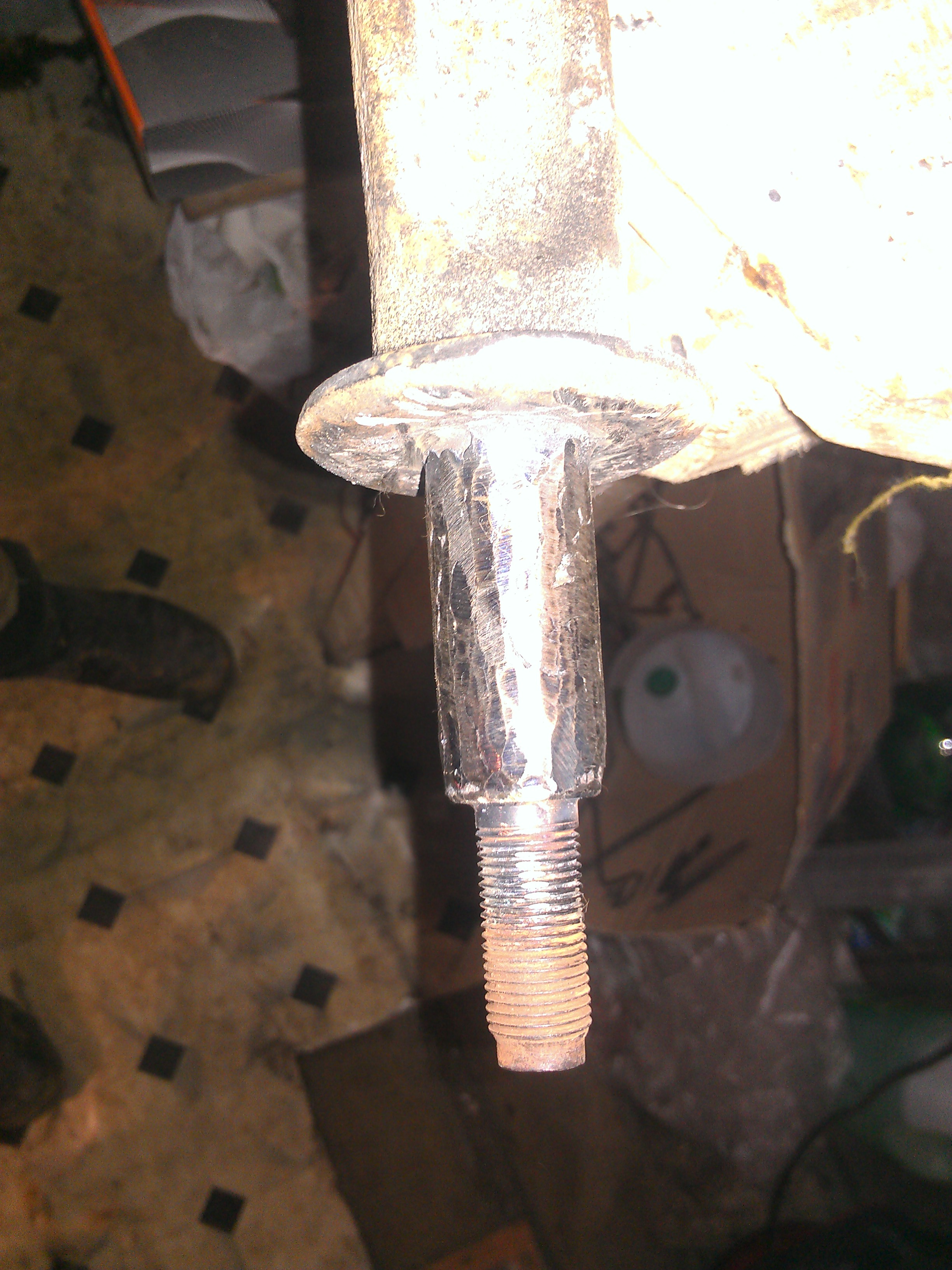

Re: П2 Замена передних резинок на заднем рычаге (клюшке) ???
Люди, а болт на который бублики одеваются можно менять или он наглухо в клюшку запресован?
У меня посадочное место от ржавчины и биения о раму источилось. Вот думаю, пробывать выкрутить или наплавить полуавтоматом и болгаркой зачистить.
Лучше это не трогать, не варить. Походит и источенный. Или "наплавь" холодной сваркой.

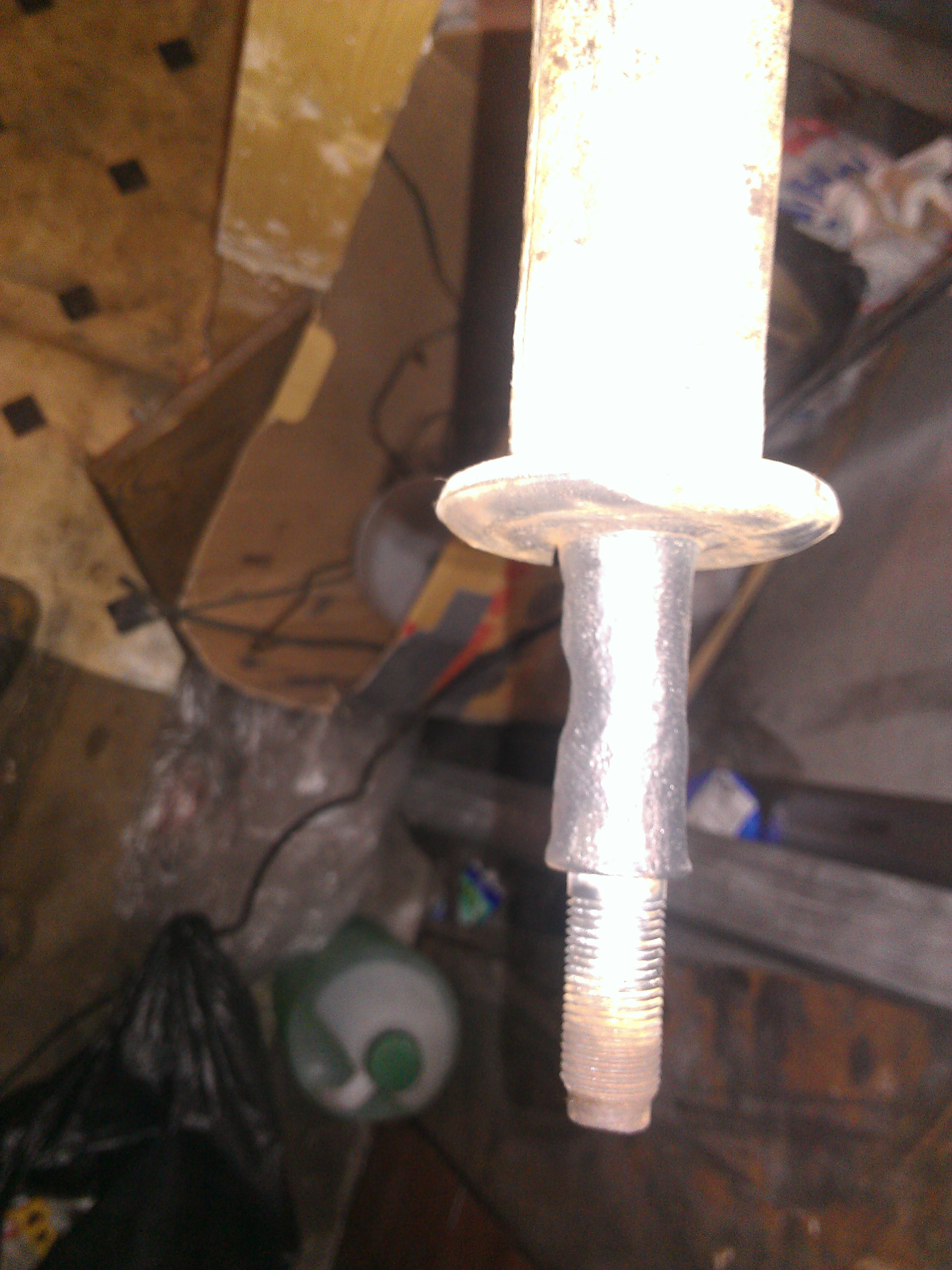

Клюшка целая, я на своих с помощью сварки восстанавливал размер этих болтов на чем бублики сидят. Все работает ОК!

Я оставил с выработкой, зажатая резина бубликов заполнит канавку и держит хорошо. Холодная сварка - такая эпоксидная замазка: отрезаешь кусок колбаски, разминаешь пальцами и как пластилином замазываешь или склеиваешь детали. Встает за пять минут, держит хорошо. И масло в картере, и бензобак, трубку системы охлаждения, да много чего я клеил.

Я и восстанавливал полуавтоматом и болгаркой, все работает ОК!Suhoi писал(а):я не разу не работал холодной... Что это только слышал (Дан Дил?)владимир михайлович писал(а):Лучше это не трогать, не варить. Походит и источенный. Или "наплавь" холодной сваркой.
А полуавтоматом, аккуратно чтоб сильно не перегреть и охлаждать не в воде а естественным способом, то ИМХО ни чего не будет плохого (металл не отпустится).

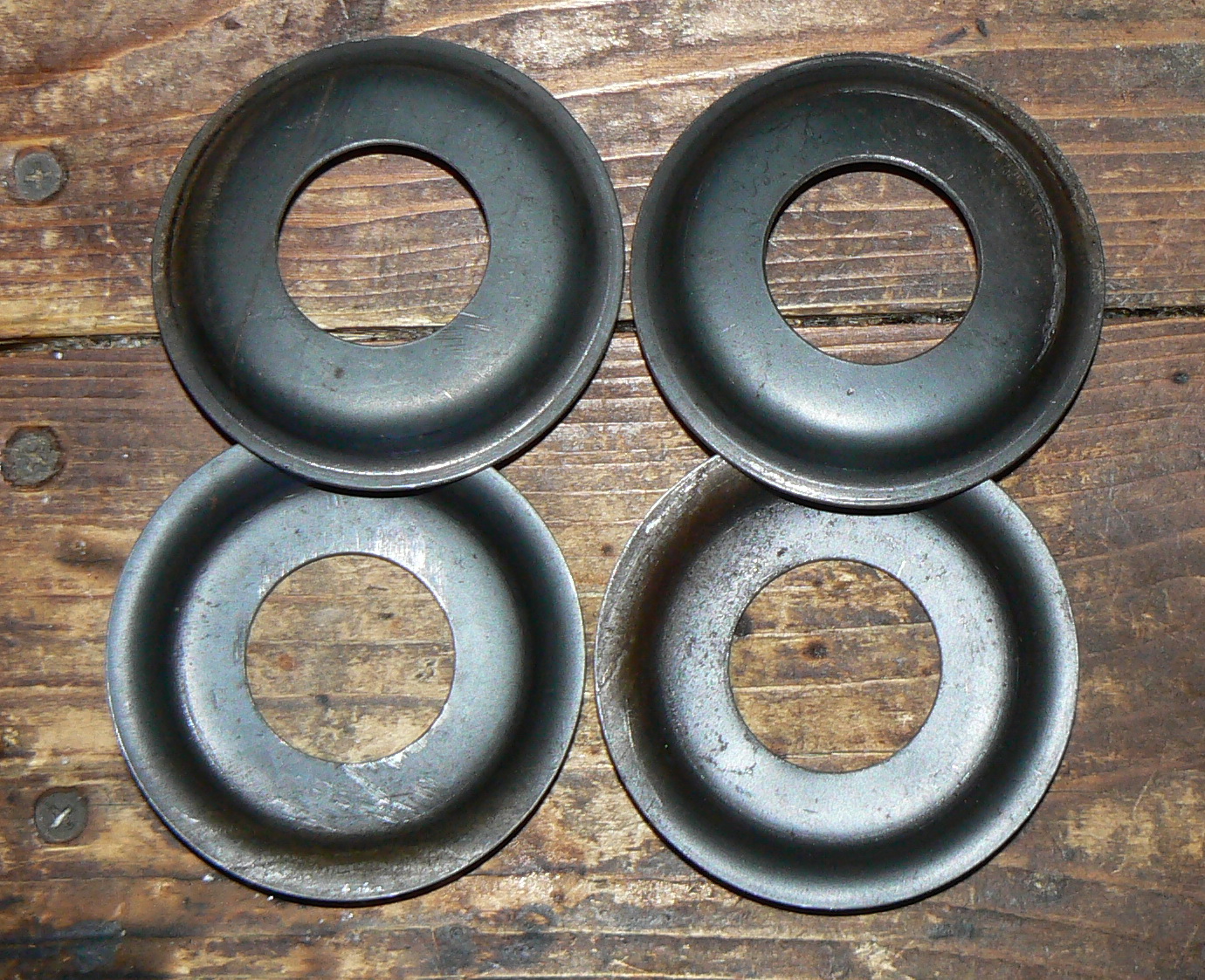

У товарища на коротыше 98 года эти шайбы отгнили, сделал ему штамп из У8 и на этом штампе
сделали 8 вот таких шайб: это копия того что стояло на машине.
Может паджерошопу будет интересно заказать
у него партию этих шайб, по 4 шуки он конечно их делать
не будет.
У меня эти шайбы пока не отгнили я поставил полиуретановые бублики, исключительно
из соображения исключить контакт рамы резиной.
не будет.

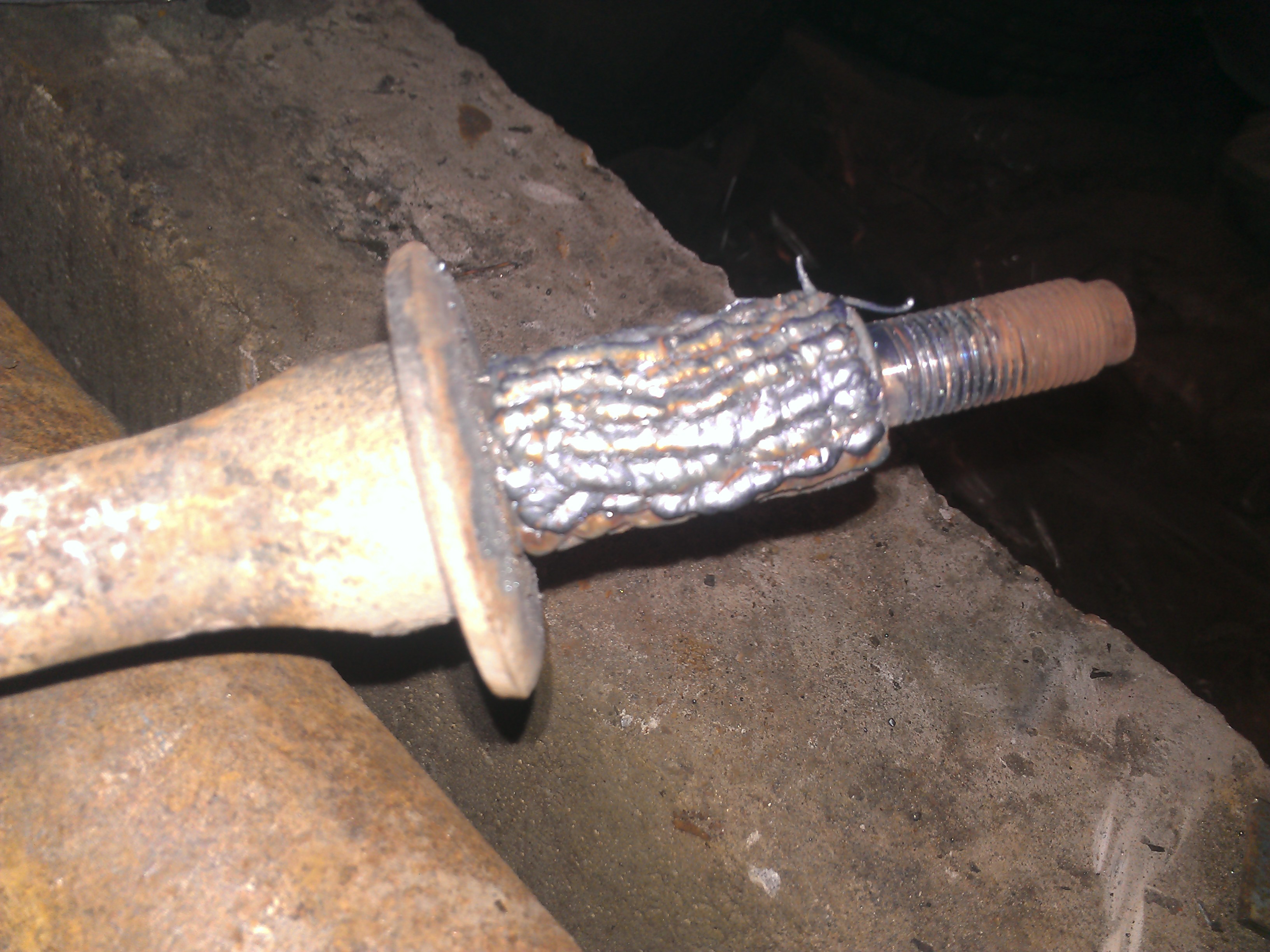

Поменял и я БУБЛИКИ. И за одно сайлены Панара.
Менял методом полного снятия клюшек и естественно тяги Панара. С тягой думаю все ясно, а вот по бубликам хочу поделится опытом. Хотя стоп! Как это ни чего интересного...
Еще как интересно было
сняли Панару с тестем и решили пробывать выдавить сайлены Джеком. Верхний клык я перекрутил вниз, сделали наставочки вроде все подходит, я держу Джек а тестюха давит на рычаг, получается не АЙС, Джек гуляет, берем упираем Джека в низкий дверной проем кладовой комнаты (в гараже у меня для картафана есть такая) тесть виснет на рычаге и тут Джек каааакккк БАБАХХХХ!!!! срезает верхний клык и тот летит мимо моей морды прямо в потолок а потом об пол ХРЯСЬ... хорошо что не в лоб.
результат на фото.
на другой день поехал на СТО пресовать (отдал 500р хоть и просили 300)
Ну а болты клюшек были изъедены ржой и рамой до "нельзя тоньше" поэтому я принял решение обварить их полуавтоматом и обточить болгаркой.
На фото все видно. Диаметр источенного был в сомом тонком месте 19 мм, а после обварки 26. Все село плотненько и очень ГУД. Вечером не удержался сделал кружок по городу все отлично. Бублики от ФЕБЕСТа (что было в наличии, ждать не охота)
Завтра еду на техосмотр, пожелайте мне удачи.
