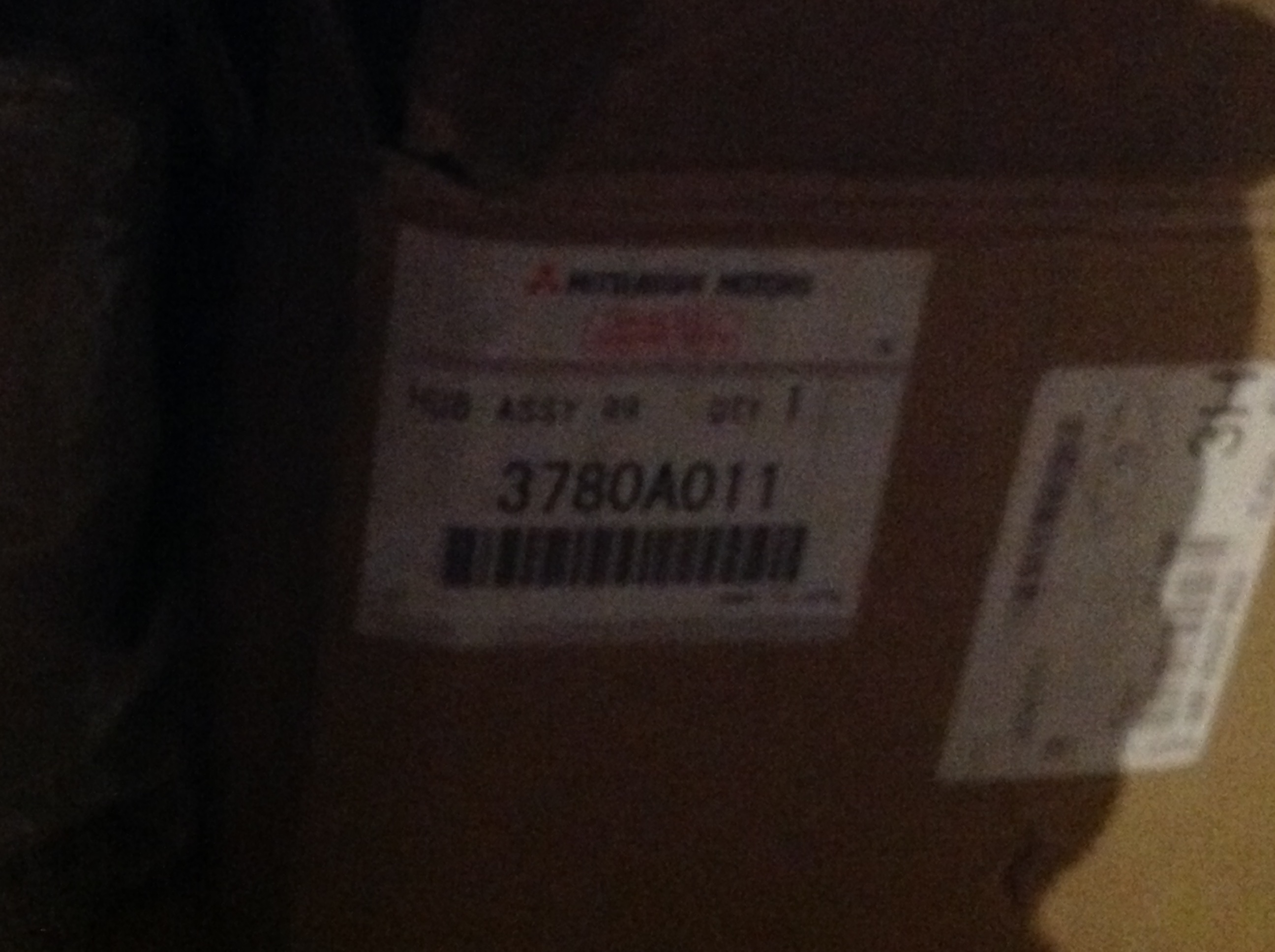

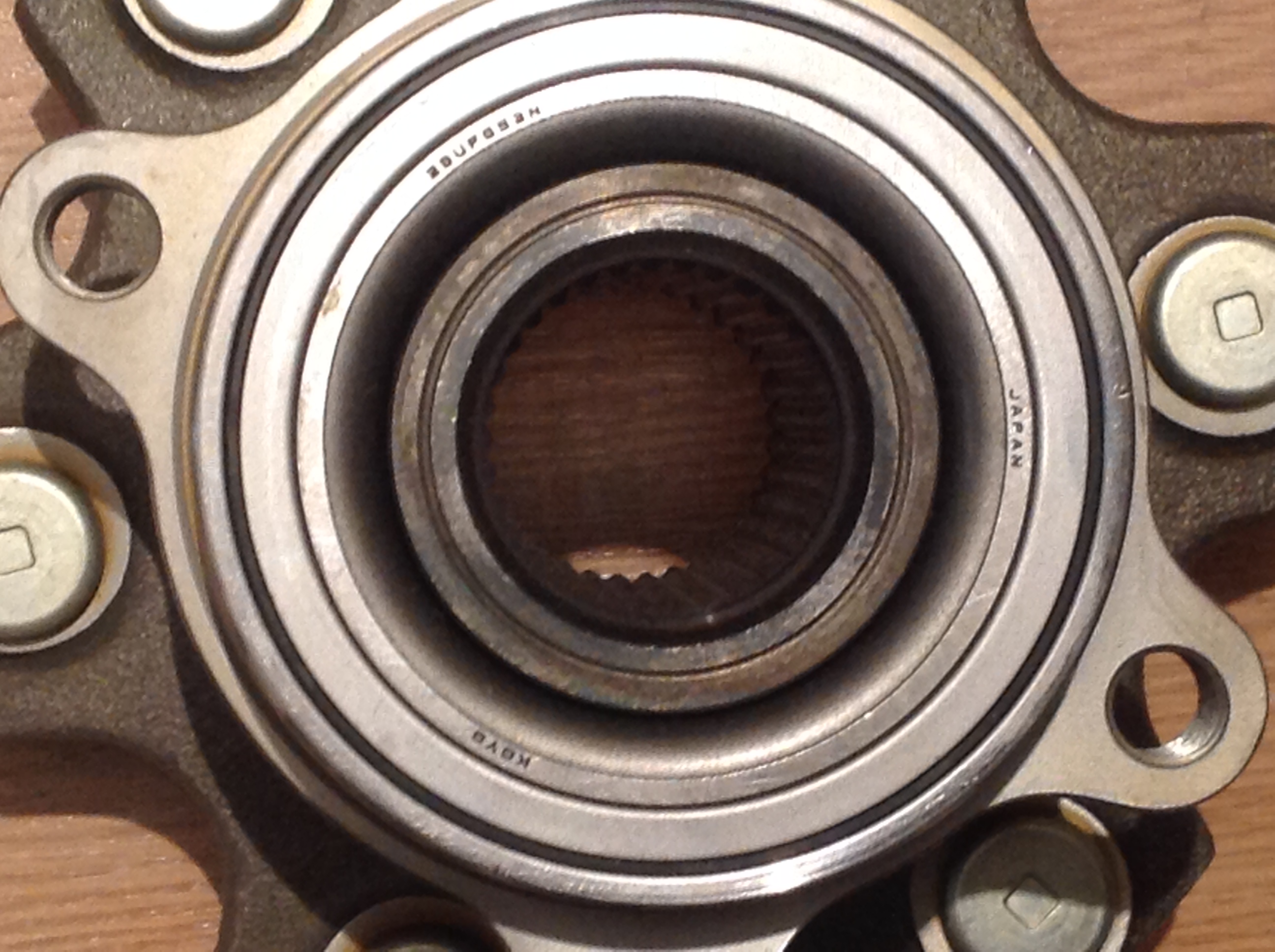

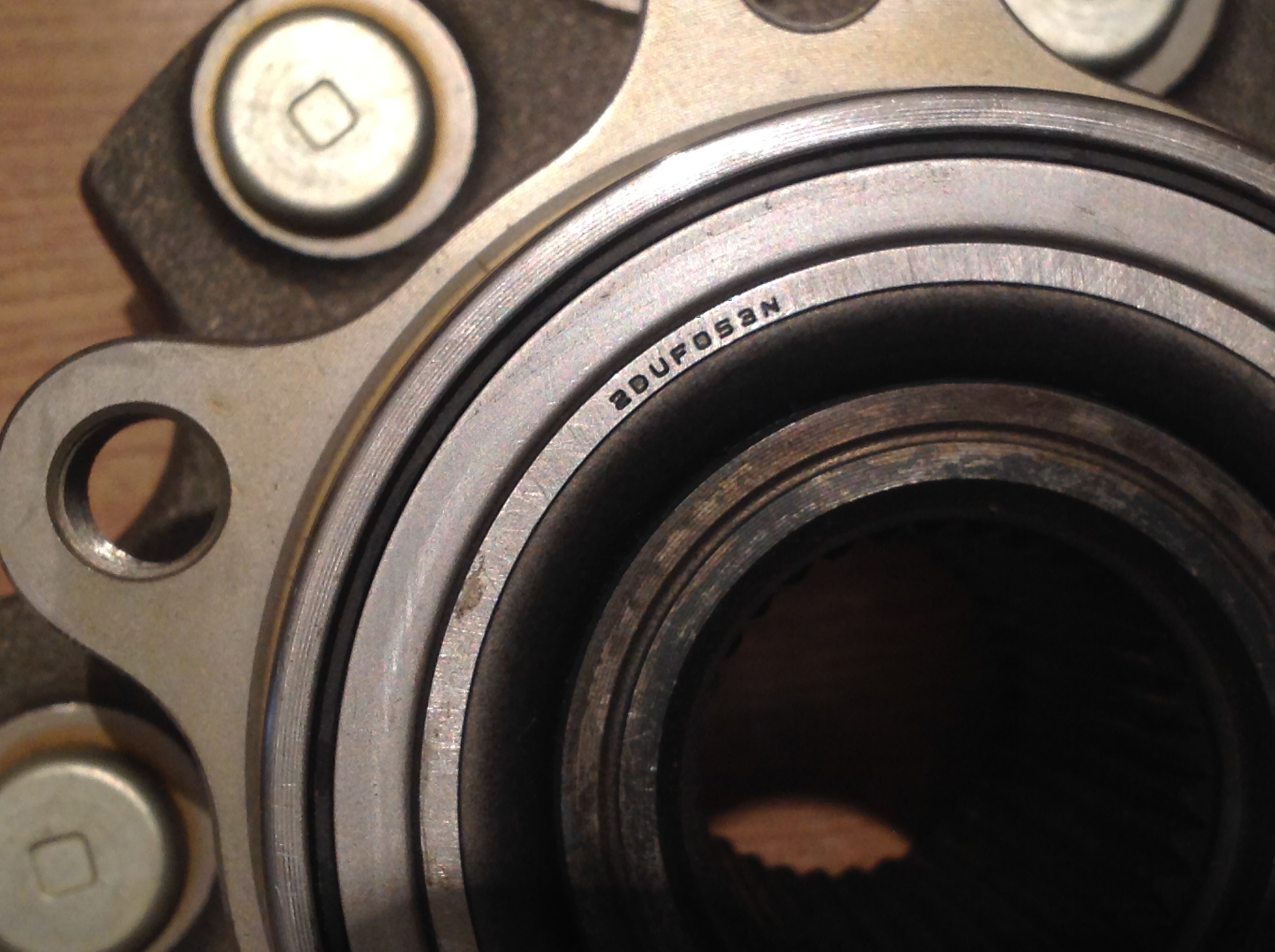

Вот какой подшипник на оригинале с номером 3780А011asSarmat писал(а):А как на счёт KOYO 2DUF053NA ? Подойдёт?Strange Guest писал(а):ВЫВОД: Все у кого по каталогу пробивается этот номер 3780A011 детали встанет
только ОРИГИНАЛ!!!!Аналогов НЕТ
Испытывал лично! Фебест,Оптимал.
Он в разных местах указывается как аналог 3780A011

Re: Подшипники ступицы (Араб)
Номер подшипника?VITALIY999 писал(а):Виктор чёт номер не пробивается в ехисте
Навряд ли он отдельно в Экзисте будет.
Люди где то в других местах берут.

Спасибо всем за ответы, и сообщаю так же что купленные для оригинального артикула 3780A011 подшипники в обойме (но без ступицы) от KOYO с артикулом 2DUF053NA подошли отлично! Можете смело брать! Ценник вдвое меньше чем на оригинал, при этом это тоже оригинал
в смысле поставщик для оригинала.
