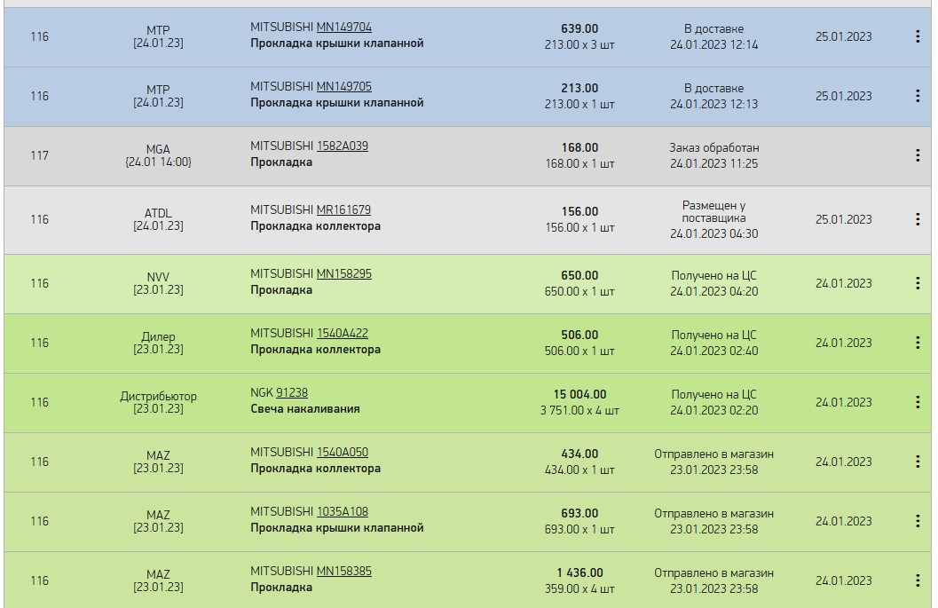

Итак, проверяем список запчастей:
1) Свечи накаливания NGK91238 - 4шт.
2) Пластина соединительная свечей накаливания 1820A013
3) Прокладка впускного коллектора 1540A050
4) Прокладка впускного коллектора 1540A422
5) Прокладка клапана ЕГР 1582A039
6) Прокладка клапана ЕГР MR161679
7) Уплотнение корпуса дроссельной заслонки MN158295
8) Прокладка клапанной крышки 1035A108
9) Прокладка свечного колодца MN158385 - 4шт.
10) Прокладка клапанной крышки MN149705
11) Прокладка клапанной крышки MN149704 - 3шт.
Ничего не забыл?

Пункт 2 лишний.

Решено, буду все разбирать, клапана заодно отрегулирую. 144 т. км. не регулировали ни разу. И впуск с ЕГРом почистить, думаю, тоже не помешает. Список верный?Изображение
