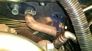

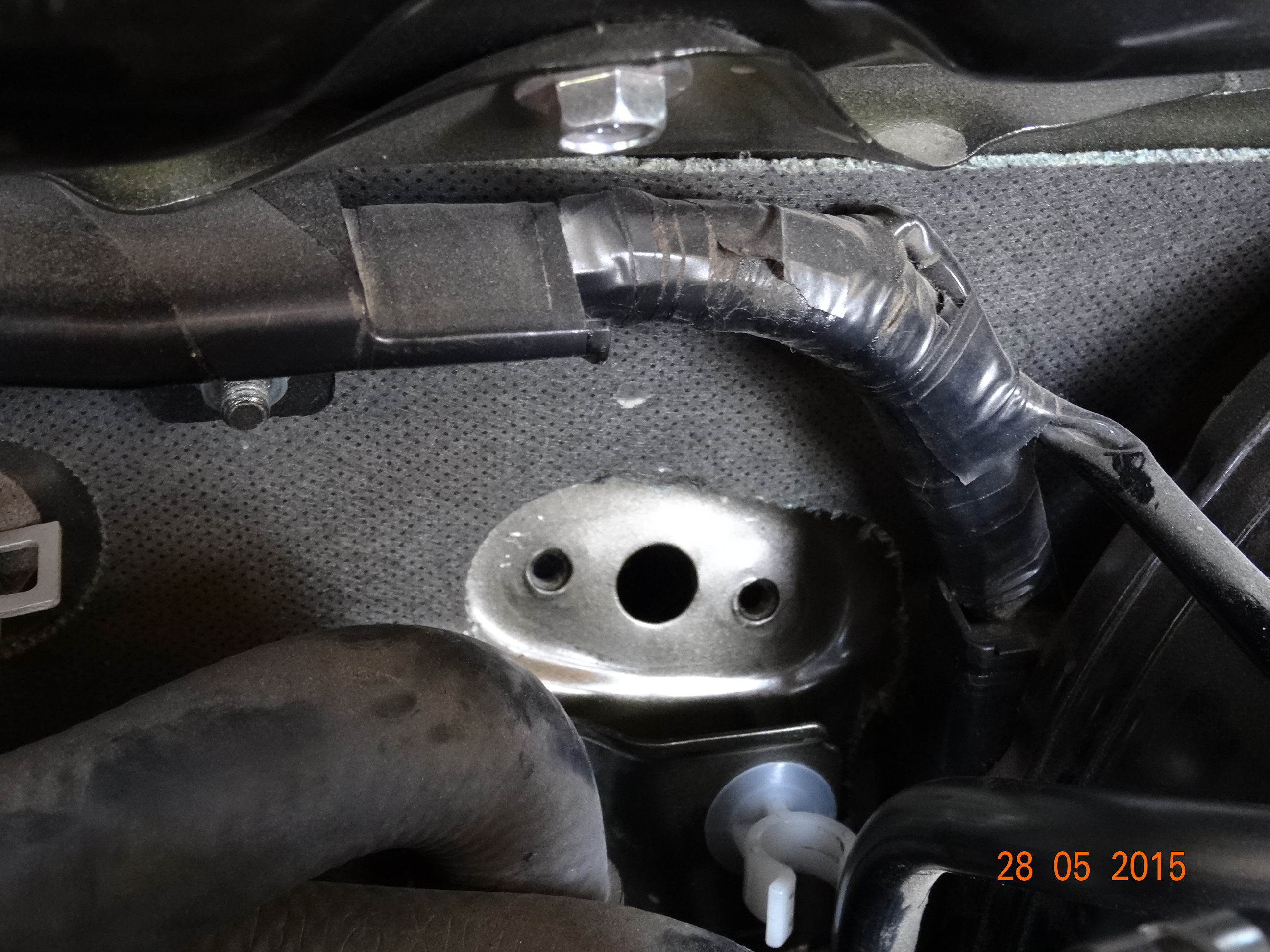

Капитан ДИН писал(а): У меня сейчас вот другая дилема, как и в каком месте, протянуть четырёхжильный кабель, из салона в моторный отсек, и желательно ближе к левому борту. Пока вижу только резиновую уплотнительную "грушу", сквозь которую проходит жгут проводов, где то за пассажирским бардачком, и в районе второго АКБ.
Слева от двигла (по ходу) есть отверстие в моторном щите закрытое заглушкой металлической на винтах. Посмотри в темах про подключение вебасты, там все проводок на климат протягивают. Выходит он над правой ногой где-то. Щас кто-нибудь вспомнит, подскажут точнее.
lesnik5000
Сообщения: 6584
Двигатель:: 4D56U
Откуда: Архангельск
Благодарил (а): 485 раз
Поблагодарили: 421 раз
Re: Люстры для НМПС
Сообщение lesnik5000 »
Заглушка снята проведен проводок.
Или не этот лючок, но где-то рядом находится. ::-[: Я от машины далеко и посмотреть не могу.

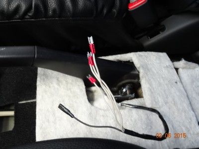

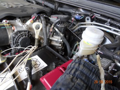

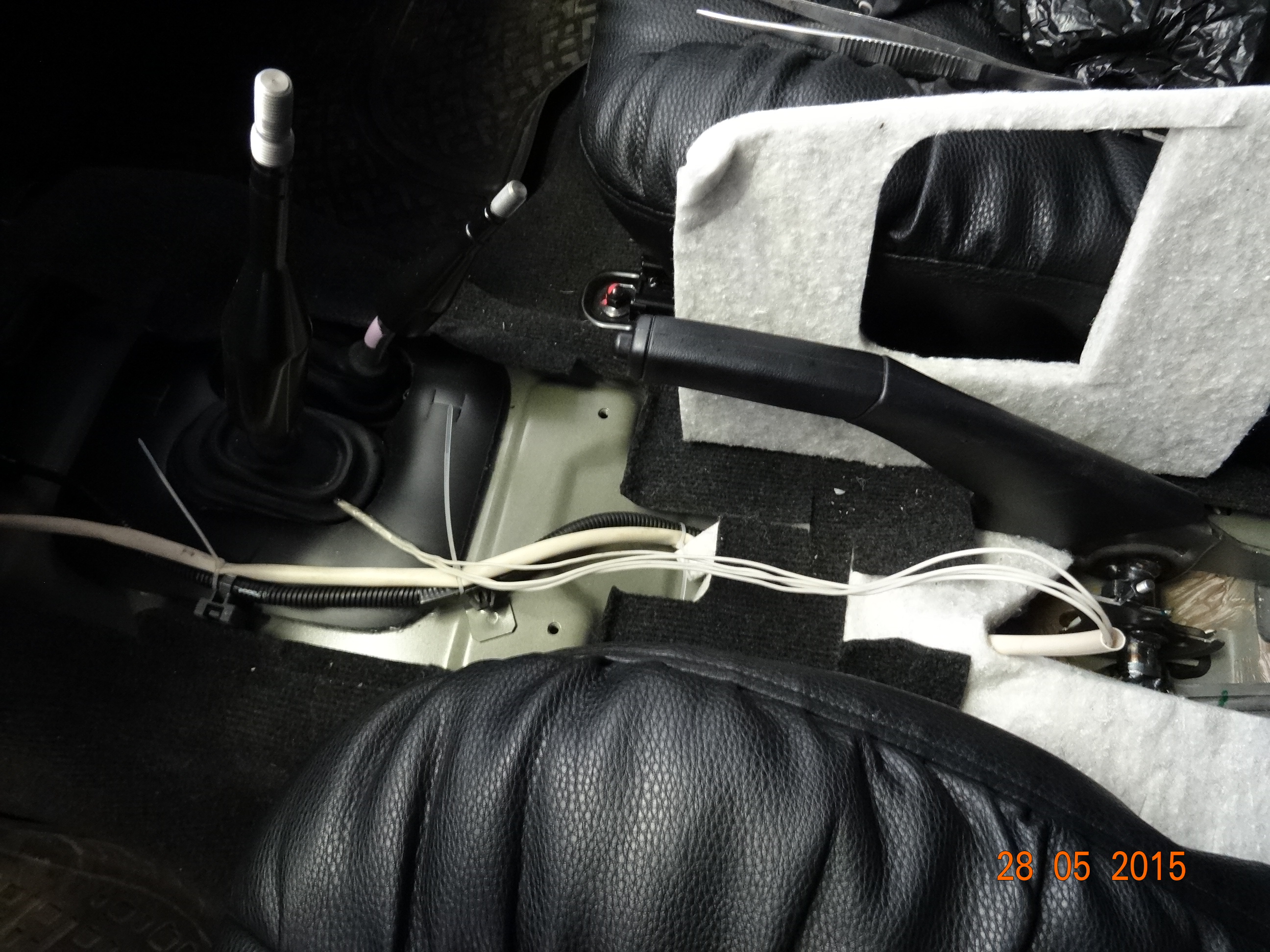

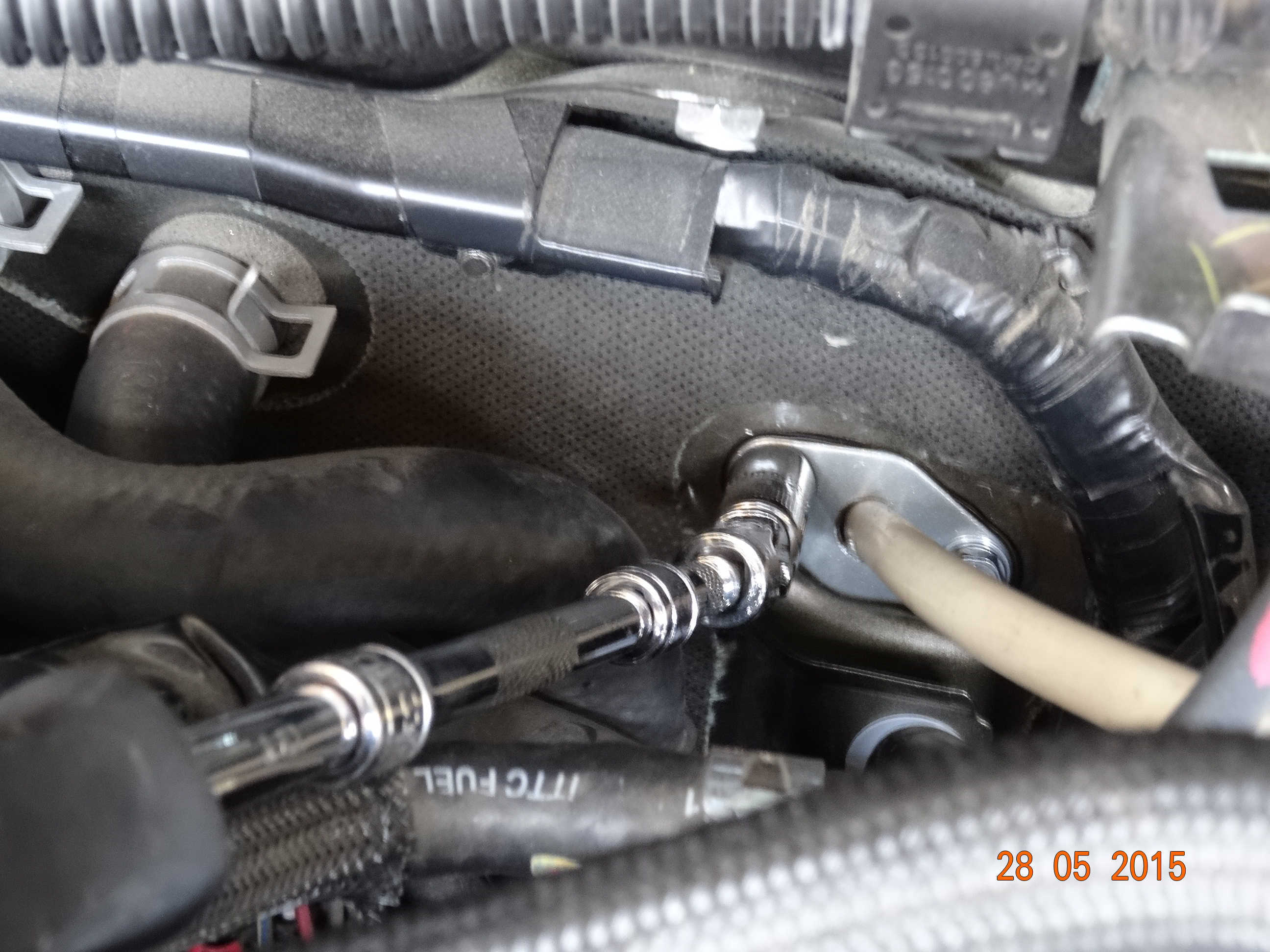

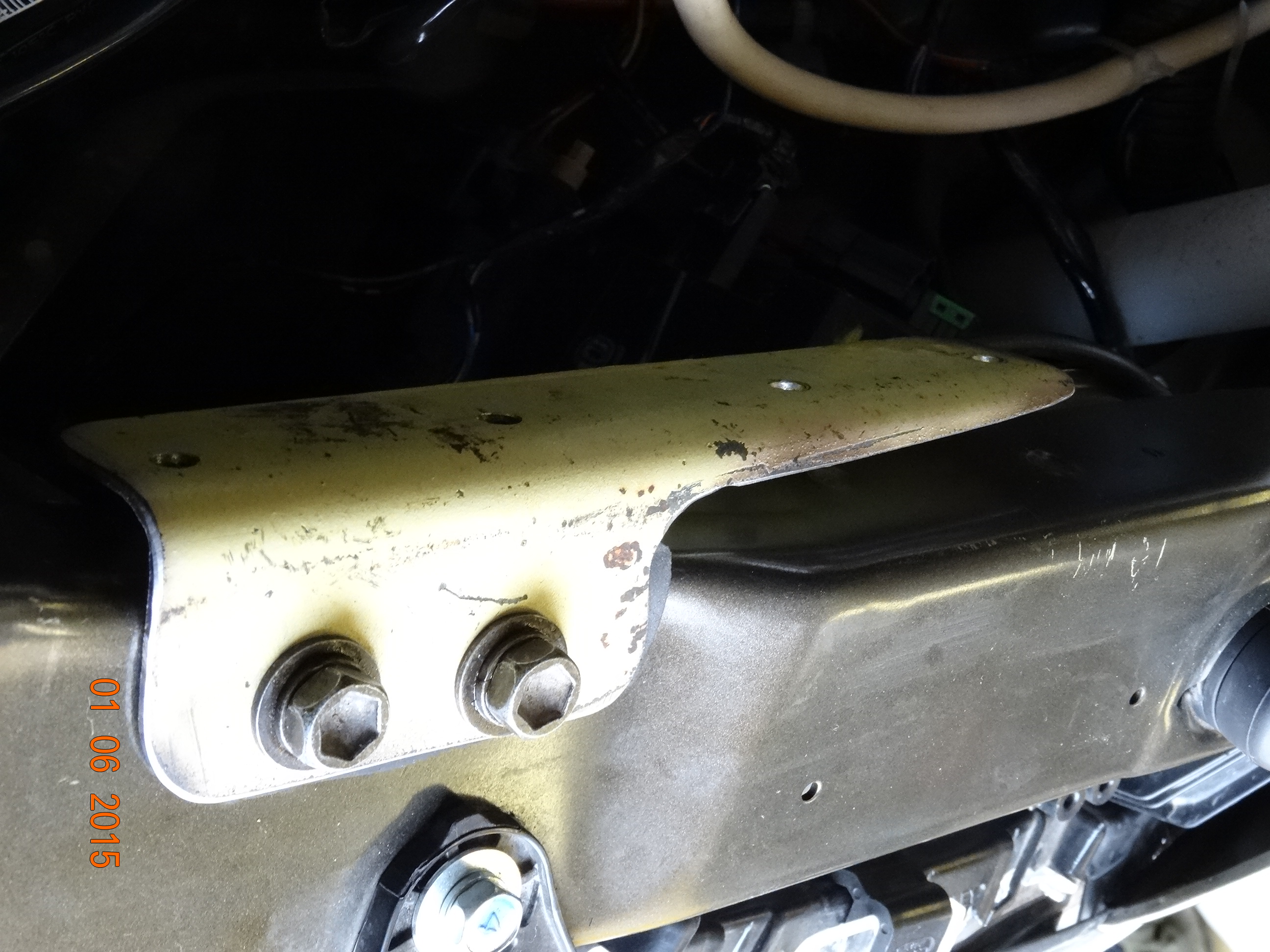

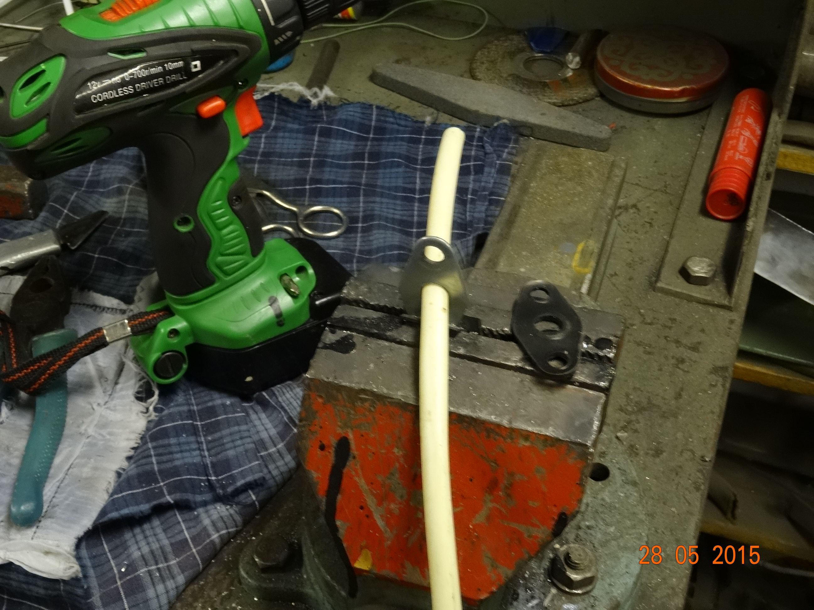

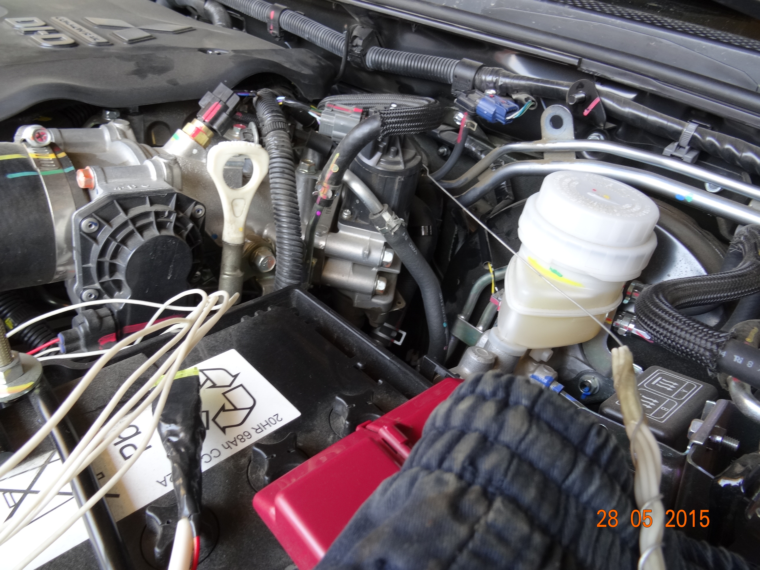

Наконец то выбрал время, и пробросил проводку:
Заглушка была обнаружена в указанном, и вполне доступном месте.
Заглушка стальная, крепится двумя болтами М6, под ключ на 10мм или крестовую отвёртку.

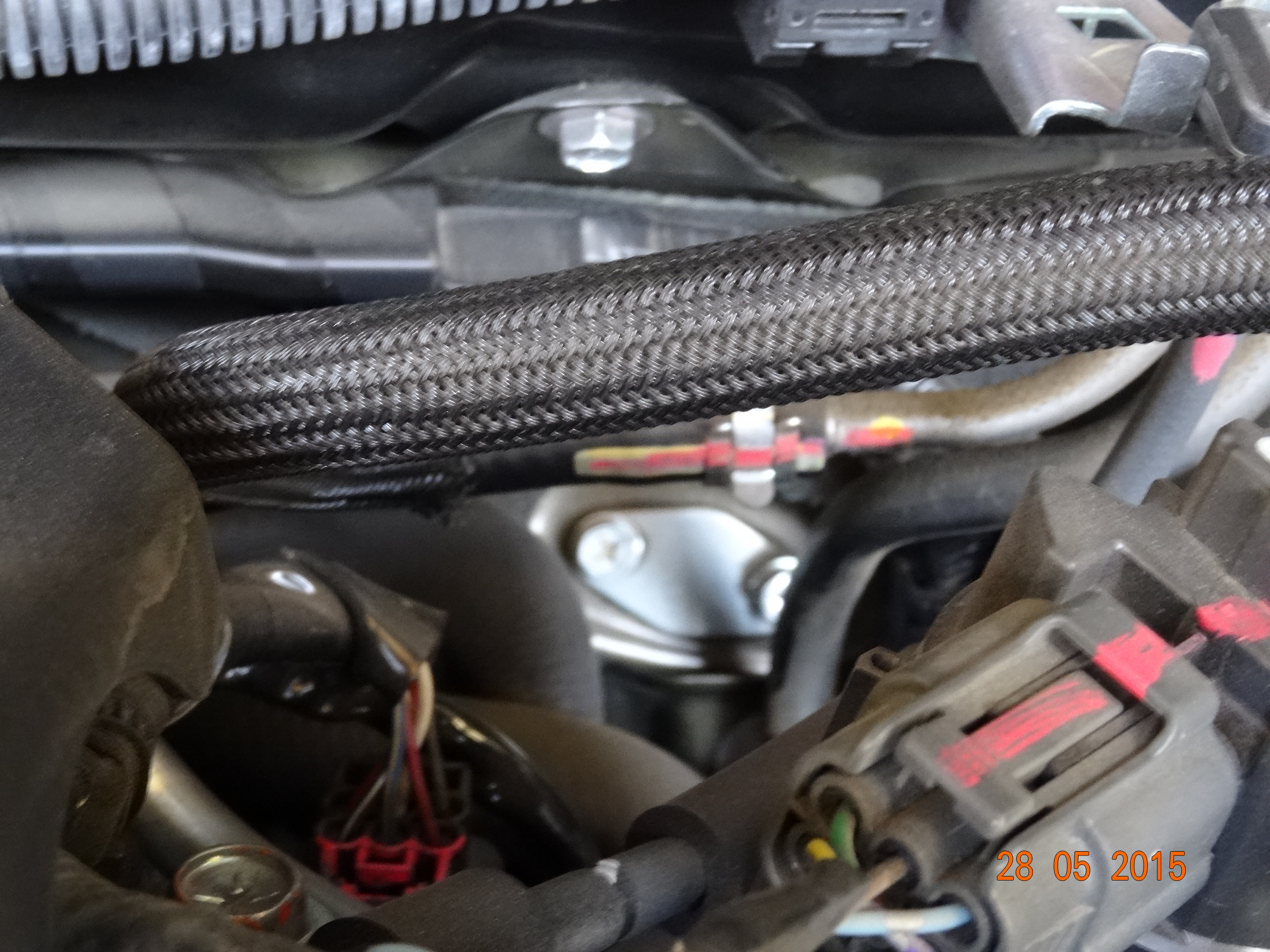

Вначале, к жгуту из проводов привязал стальку, и всё это пропустил через открывшееся отверстие... прошло всё удачно.
Далее, тем же способом, натянул на жгут трубку ПХВ, всё это уложил, увязал капроновыми хомутиками по месту, к уже имеющимся кабельным трассам.

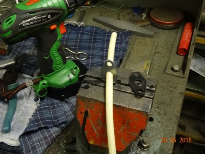

Затем, от заглушки, отделил при помощи ножа, резиновую прокладку и просверлил в металле отверстие, чуть больше диаметра трубки ПХВ.
В последствии, затягивая болты, мягкая резиновая прокладка, вылезла из под заглушки, и довольно плотно обхватила трубку и жгут проводов.
Всё таки, и уже не в первый раз, отмечаю казалось бы незначительные, но такие вкусные штучки, как эта заглушка, и именно у этой машины МИЦУБИСИ (в отличии от ТОЙОТЫ). Чувствуется, что конструкторы позаботились о своём потребителе и его дальнейших творчиских помыслах.

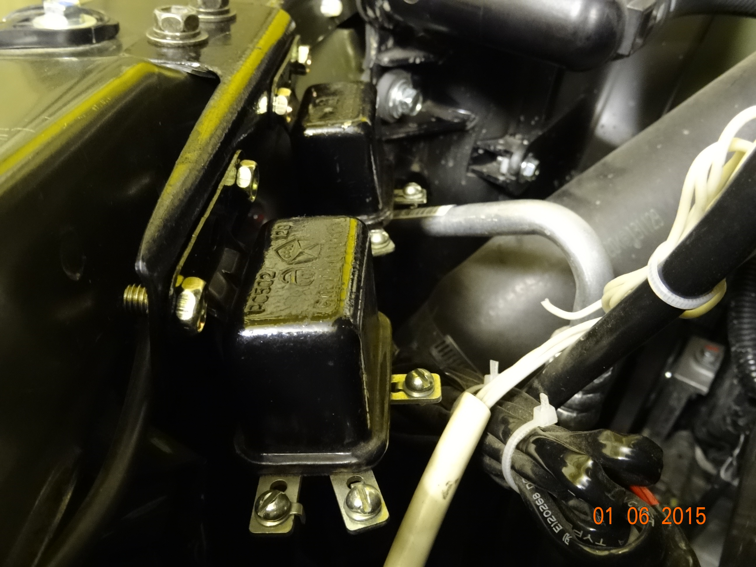

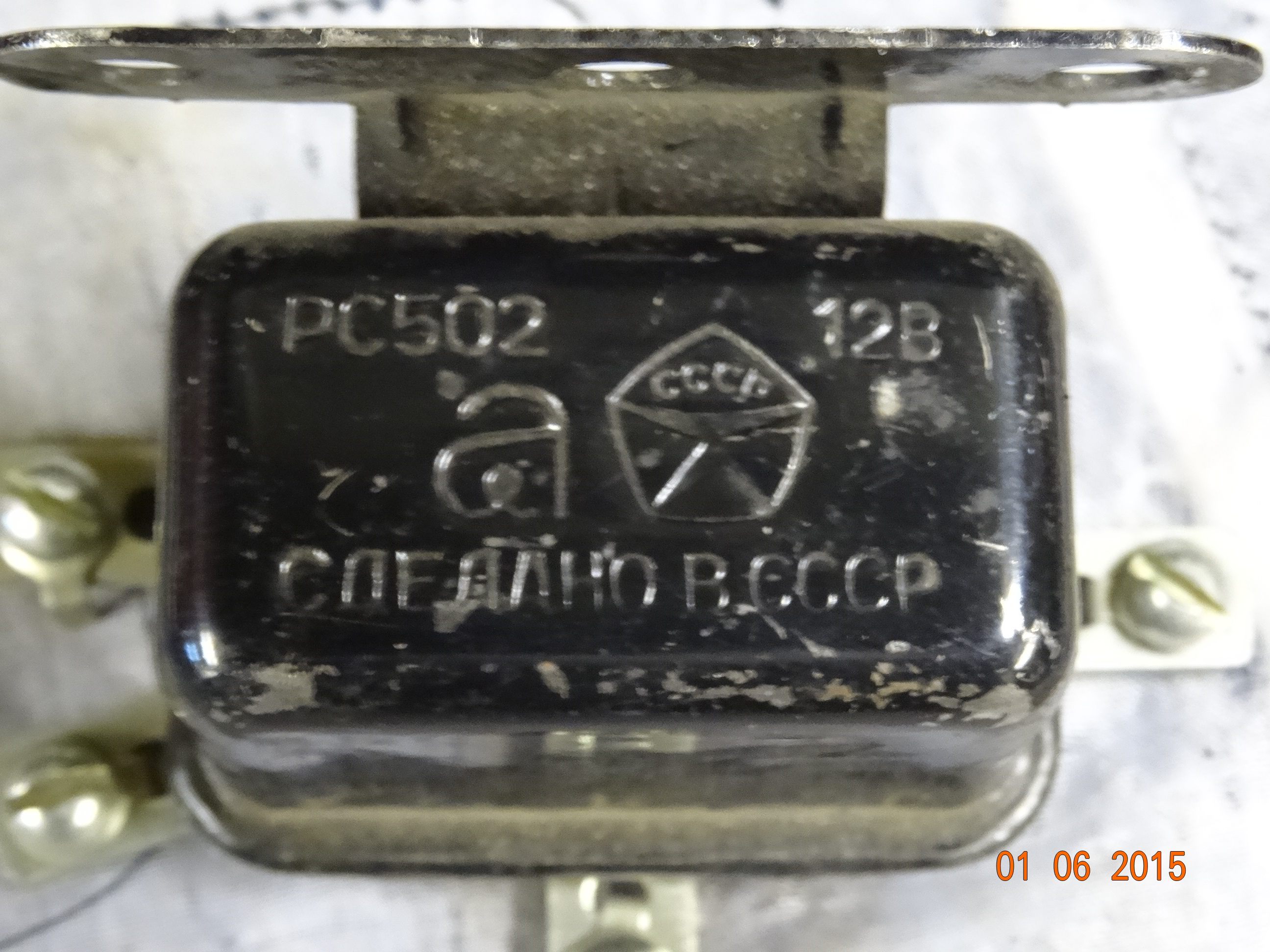

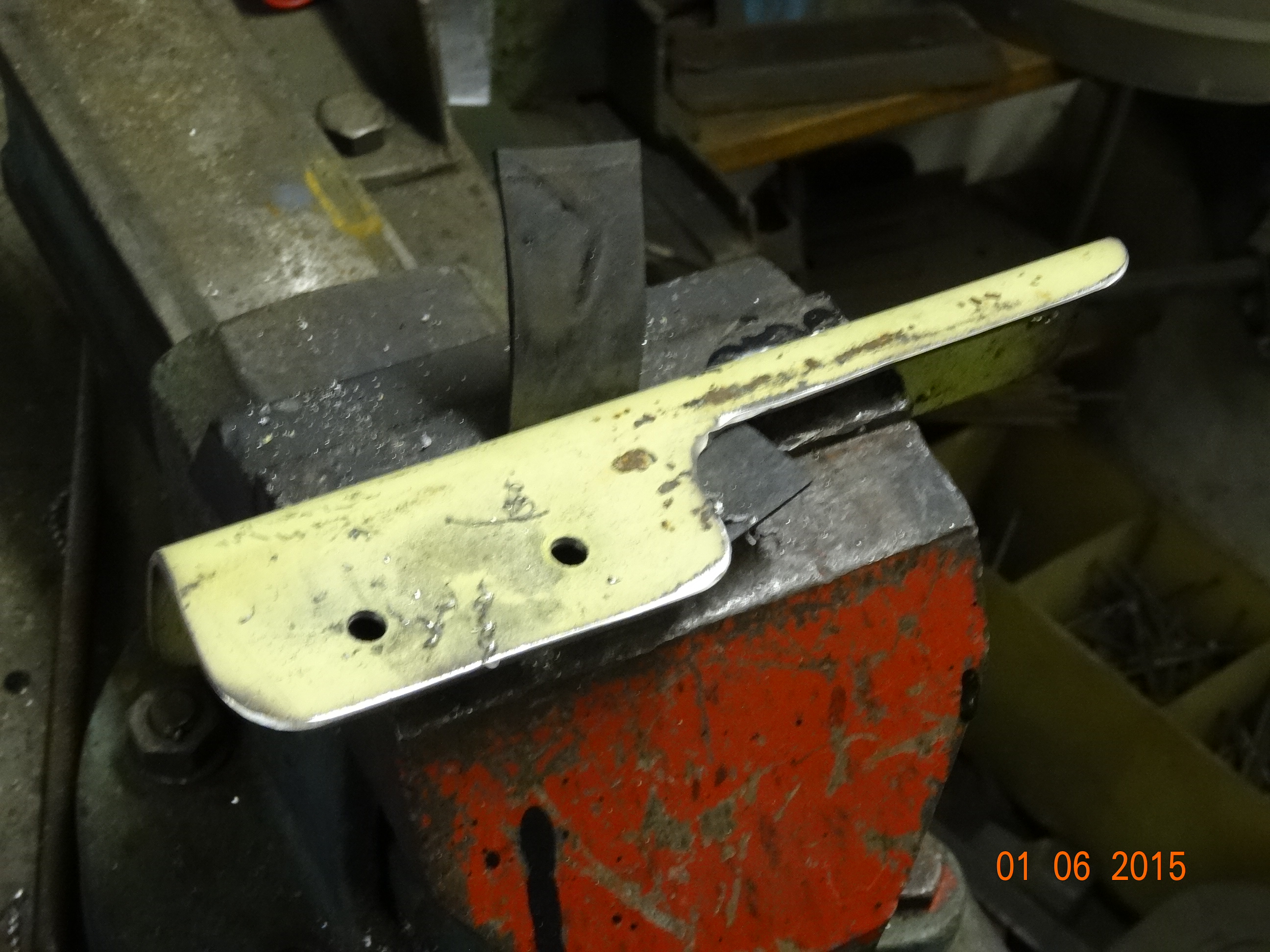

Ну что, нонче выбрал немного времени и продолжил электромонтаж балки. Сегодня занимался релюшками. Реле, как и прежде, выбрал отечественные, по количеству выключателей.
Проверенные, надёжные, из старых запасов, РС502, со знаком качества! Перед установкой, обе вскрыл, и убедился, что качество никуда не делось.

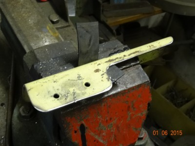

Для монтажа релюшек, в задуманном месте, надо было изготовить кронштейн.
Что и было сделано из гнутого 2мм стального уголка.
Всё покрасил быстрой эмалью, и через 20 минут собрал.
Место установки блока реле, удобное и доступное. Сам блок, при необходимости доступа к фаре, можно легко снять, открутив пару болтиков М8 сверху. Сами релюшки, так же легко крепятся к кронштейну посредством отверстий с нарезанной в них резьбой и каждый двумя болтиками М6, под ключ или крестовую отвёртку.
На сегодня ВСЁ!
П.С. Опять же, не могу, в очередной раз, не сказать СПАСИБО, конструкторам МИЦУБИСИ, за два незадействованных отверстия с резьбой М8, через которые я так удачно примастырил кронштейн. :*THANK*:

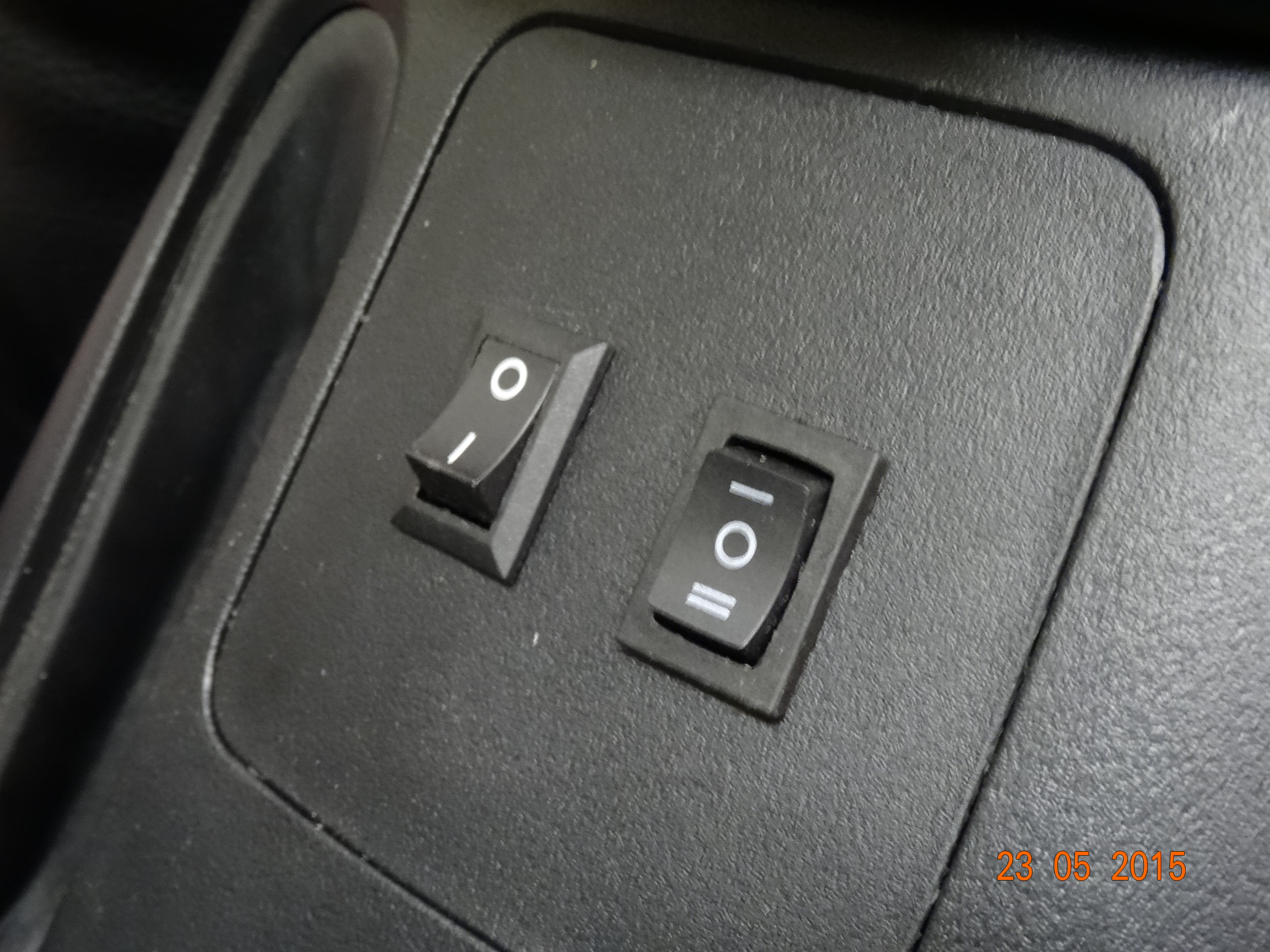

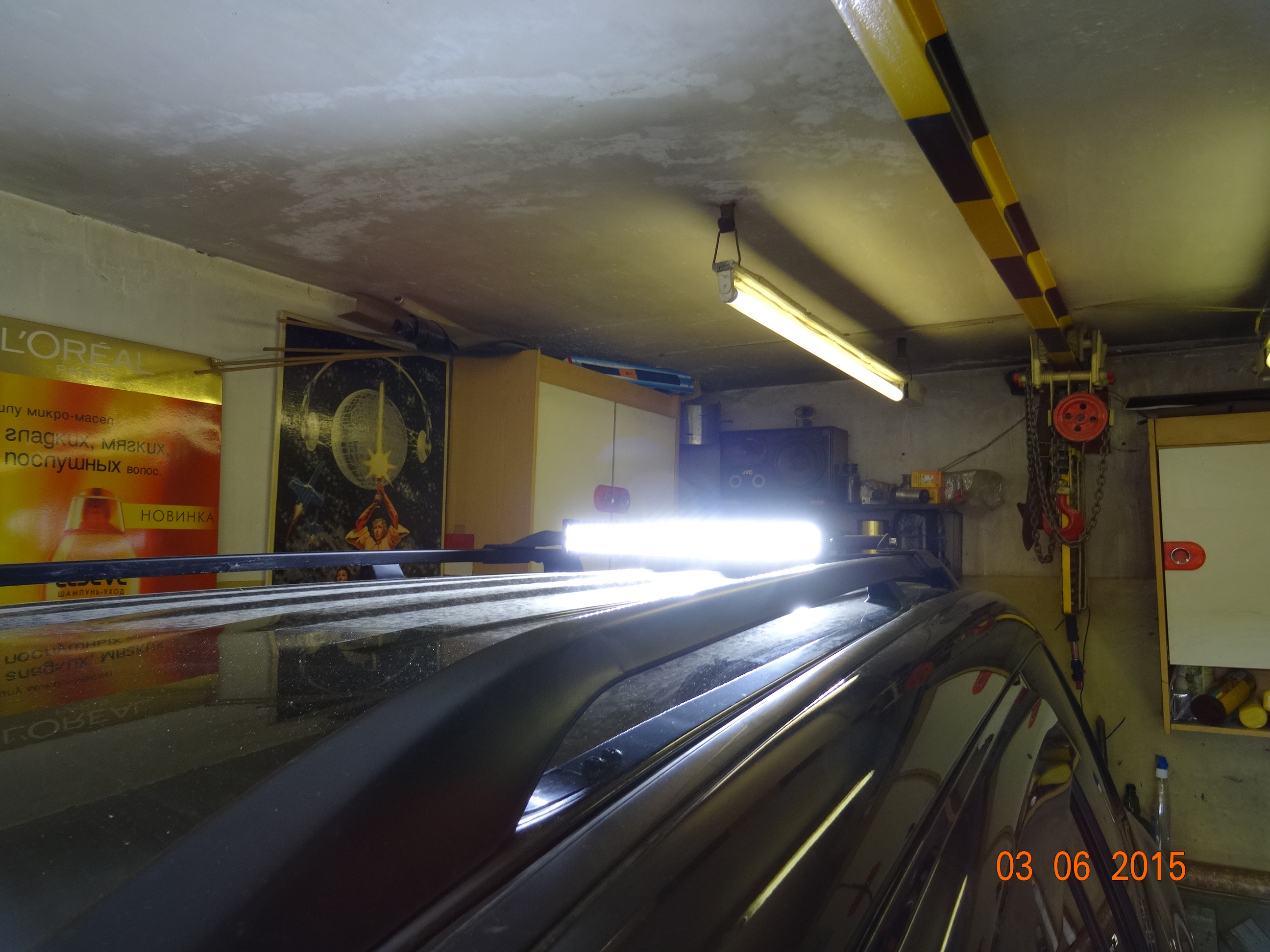

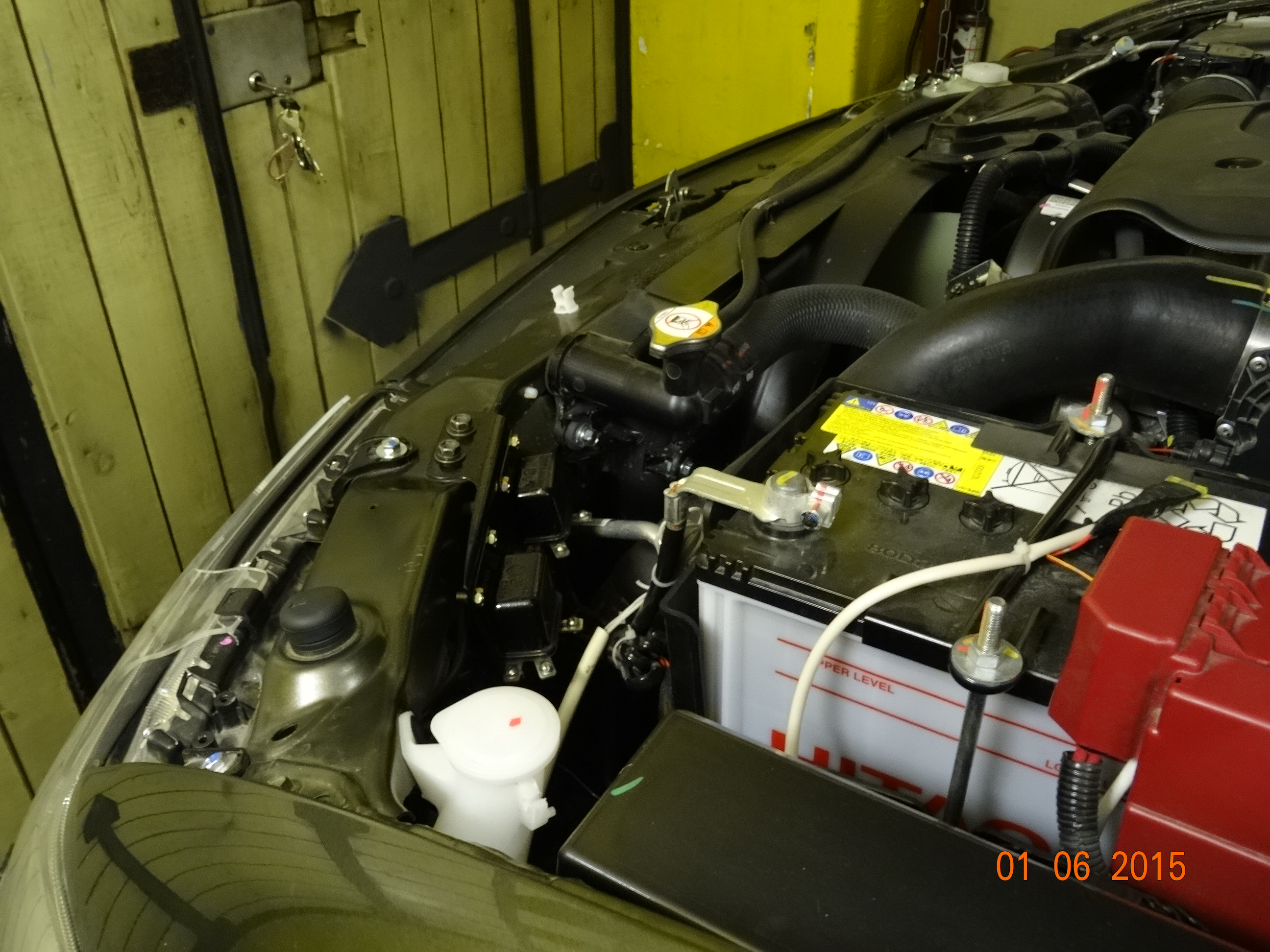

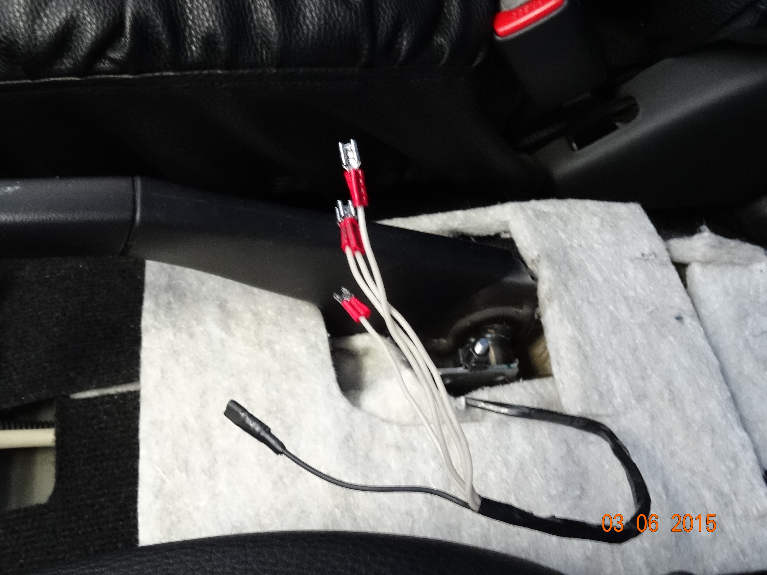

Ну вот, намедни закончил с балкой:
Оконцевав и прозвонив, расключил наконец все концы, по своим местам.
Управляется балка, ближней трёхходовой клавишей: в положении двух чёрточек, балка работает синхронно с дальним, от подрулевого лепестка. В среднем положении - ВЫКЛ. В положении одной чёрточки, балка включена, пока есть сигнал &quot;ЗАЖИГАНИЕ&quot;.<br />Вторая клавиша обычная, схема то же собрана до конца, предпологает коммутировать доп фары дальнего ХЕЛЛА Ралли 1000ff. При включении данной клавиши, нагрузка на её конце, будет включатся только вместе с дальним основным, либо отключатся за ненадобностью. Так было и на предыдущей машине.
Управляется балка, ближней трёхходовой клавишей: в положении двух чёрточек, балка работает синхронно с дальним, от подрулевого лепестка. В среднем положении - ВЫКЛ. В положении одной чёрточки, балка включена, пока есть сигнал "ЗАЖИГАНИЕ".
Осталось протестировать ночью. В случае, если света будет хватать, и Хелла не понадобится, подключу вместо неё грелку НОМАКОН, перекинув управляющий реле с ДАЛЬНЕГО, на ЗАЖИГАНИЕ.

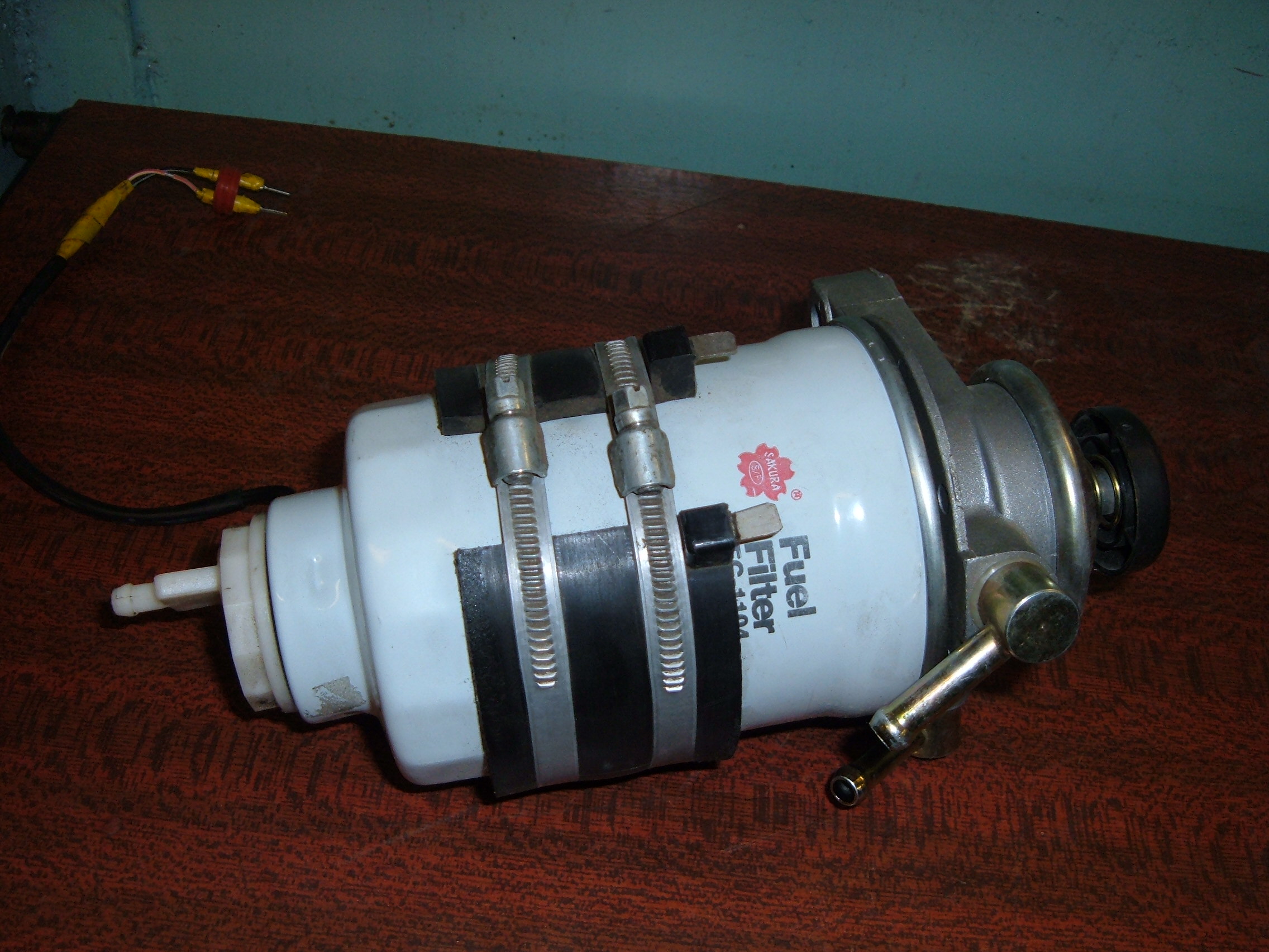

Эл.грелка НОМАКОН 100вт, прослужила на двух предыдущих дизелях, долгие годы, и очень хорошо себя зарекомендовала.
