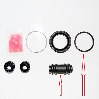

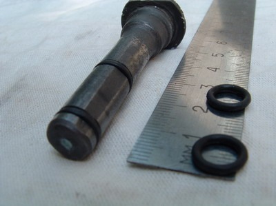

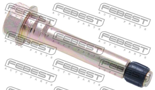

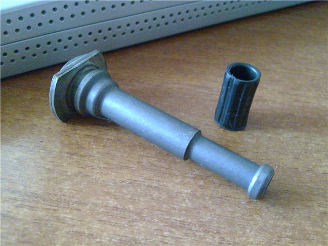

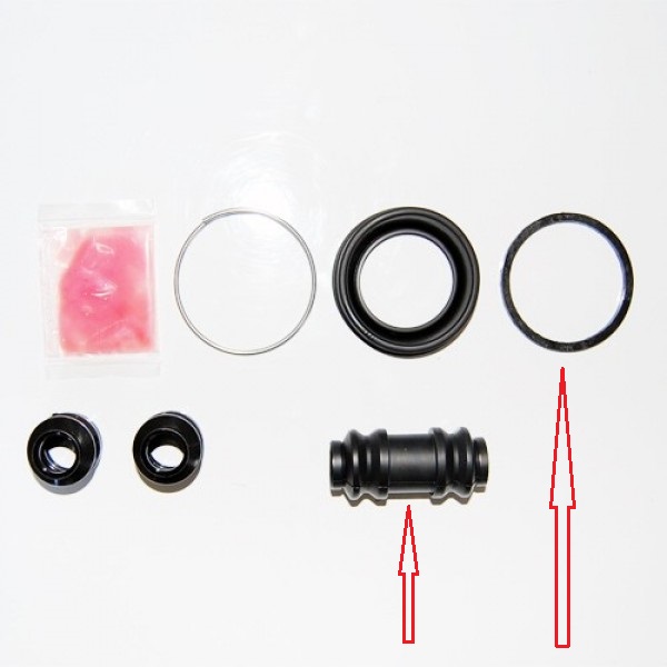

- Свят
- Сообщения: 6581
- Двигатель:: дизель
- Откуда: Калининград
- Откуда: Мурманск
- Благодарил (а): 438 раз
- Поблагодарили: 1135 раз
Re: Смазка направляющих супортов.
Мужчины брейк)))
Тут реально "размер имеет значение"")))
Всмысле от потусторонних смазок разрушения резинок может и не быть, а вот увеличение габаритов, пусть и не значительное, порой не *наруку*
Где резинка обеспечивает уплотнение- там её расширение очень критично- это понятно- клин....
Про кастрол я сказал- потому что видел неоднакратно траблы, про мобил ничего не знаю в тормозах(хотя 222ю смазку очень уважаю), но думаю- не очень хороший выбор синька, ибо у Коли на 4х машинах......
Почему я указал на фоте только 2 позиции? Они имеют микронную подкгонку под металлические пальцы,поршни. Разбухание противопоказано.
Есть ещё, например, проблемные резинки(от несоответствующей смазки разбухание даже на 5% приведёт к заклиниванию), только именно у нас её нет(Коль, один из вариков теперь у тебя есть?

a.l.i.
- Сообщения: 730
- Зарегистрирован: 18 ноя 2009, 21:09
- Откуда: Украина,Киев
- Поблагодарили: 28 раз
Свят писал(а):Мужчины брейк)))
Есть ещё, например, проблемные резинки(от несоответствующей смазки разбухание даже на 5% приведёт к заклиниванию), только именно у нас её нет(Коль, один из вариков теперь у тебя есть?)-
