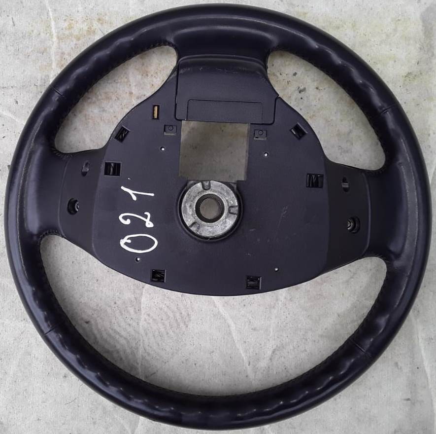

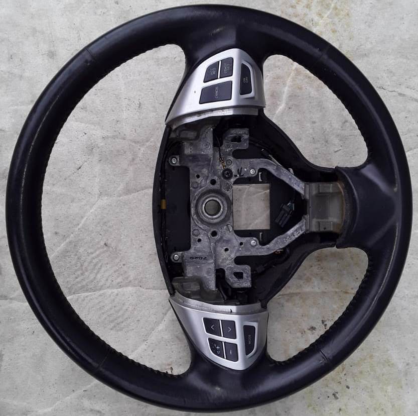

Коллеги, подскажите, какие рули подходят на Паджеро спорт 2 2015 год??
Понятно что родные, такие же у аутлендера xl, вроде Лансер 10.
Подходят ли к нам рули от Peugeot 4007 CW 2008-13 год??
Внешне полная копия, машина вроде идентичная аутуXL
фото:
тыцтыц

Управление магнитолой на руле.
аут подходит, лансер нет - другое крепление подушки.
этот, возможно, подойдет - так, по фото, гадать трудно. надо взять в руки и посмотреть на нижнее корыто в местах крепления подушки - сравнить свой ( не снимая) и этот
к сожалению не могу сравнить в живую, баранка за 1000км от меня...
Взял фото мультируля с паджеро второго, сравнил с этим со всех сторон, вроде всё один в один, никаких отличий не вижу...
,,Алексей,,, может, продавец сделает другое фото? что-бы хорошо было видно крепление подушки?
или скинуть подушку со своего руля и сравнить с фото? там "делов" на 5 минут с перекуром )
ну, или поищи фото руля от лансера - попробуй увидеть разницу
воти, на вскидку:
аут https://motorland.by/auto-parts/mitsubi ... u-6316211/
лансер https://motorland.by/auto-parts/mitsubi ... u-6096159/
асх - тоже должен подойти, но в руках не держал https://motorland.by/auto-parts/mitsubi ... u-5688405/
воти, на вскидку:
так же может подойти от C-Crosser и C4-Aircross, и от 4008 https://motorland.by/auto-parts/peugeot ... u-5777436/
