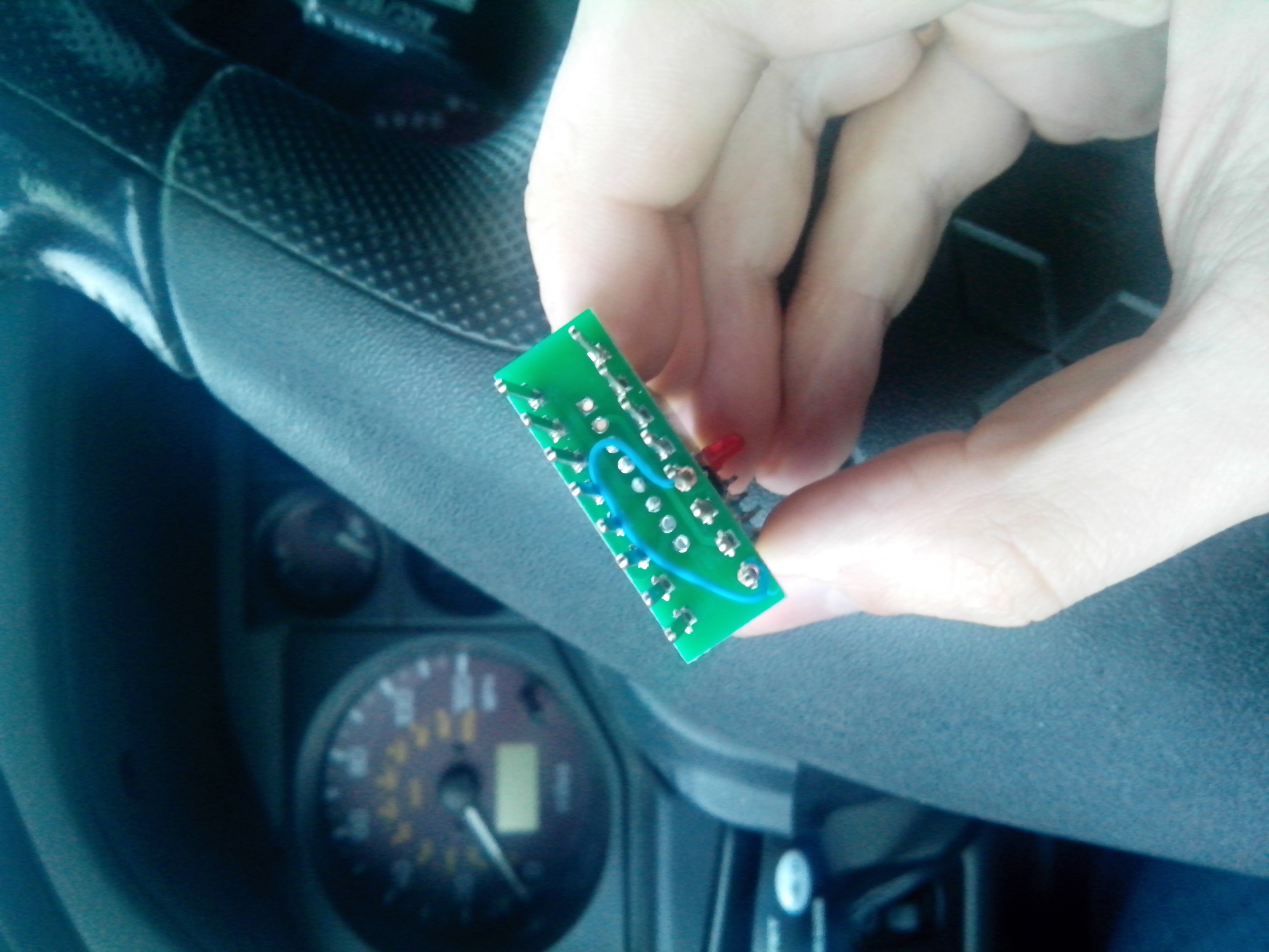

DenVer, по первому пункту, особенность или нет, но мне Neos своим шнурком включал режим самодиагностики, лампа абс моргала. Шнурок его делал от Ёжик-пых.
Тут, вероятно, ключевым будет слово "диагностика через сопротивление". Есть что по данной теме?

Мы говорим про самодиагностику. Задача получить моргания лампочки abs (в моём случае) и остальных ( по возможности) без подключения сканера. Вот тут Николай пишет, что моргает без доп. програм.
А что сувать в разъём (скрепку, резистор, адаптер с закороченными штырьками) - разве не всё равно?
Мой вопрос: что и как надо соеденить в obd2 разъёме, что бы абс отморгала ошибки. По мануалу сказано, что первая дырка на obd2 идёт к abs. А вот поможет ли закорачивание?

Нет не все равно. В случае с монтеро, просто скрепка не проканает, если цепляешь диагностический сканер, то в принципе его можно не включать, ошибки сами моргают, но видимо вместо скрепки нужно сопротивление втыкать. Какое незнаю.Konstantin.La писал(а):...
Первая дырка идет к ЭБУ. И в сотый раз повторяю, простое замыкание на монтеро не поможет, если не верится, то можешь попробовать, ничего не случитсяKonstantin.La писал(а):Мой вопрос: что и как надо соеденить в obd2 разъёме, что бы абс отморгала ошибки. По мануалу сказано, что первая дырка на obd2 идёт к abs. А вот поможет ли закорачивание?

Попробовал... ПолучилосьDenVer писал(а): И в сотый раз повторяю, простое замыкание на монтеро не поможет, если не верится, то можешь попробовать, ничего не случится
АБС и раздатка проморгали ошибки, коробка моргает с постоянной частотой (хоть тут ошибок нет).
