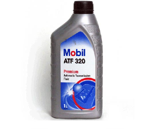

Тоже загудел,+ когда крутишь руль кажется будто руль упирается кудато на мгновение, думаю начну с замены жидкости, Mobil ATF 320 Dextron3G пойдет?
Вот такое
Вот такое

Re: Загудел ГУР
Сообщение DenVer »
Пойдет. А в каком состояние сейчас масло в бачке?
