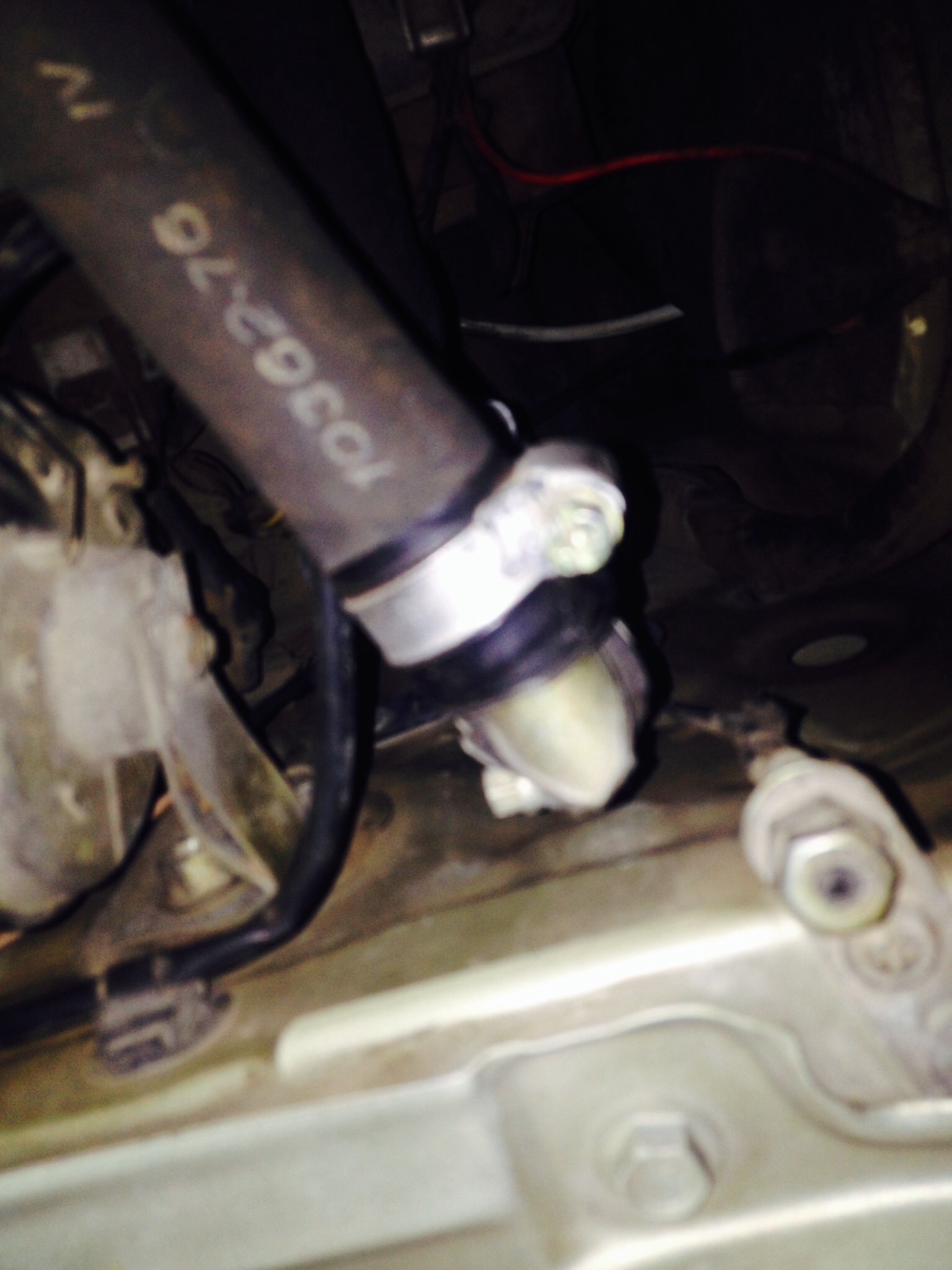

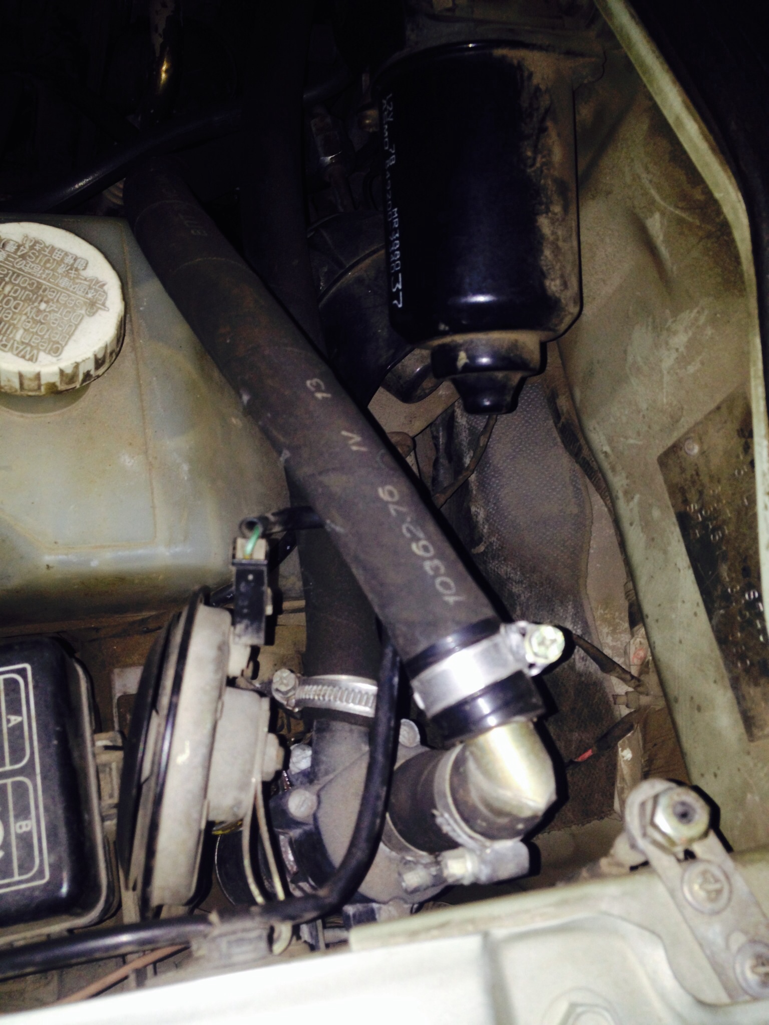

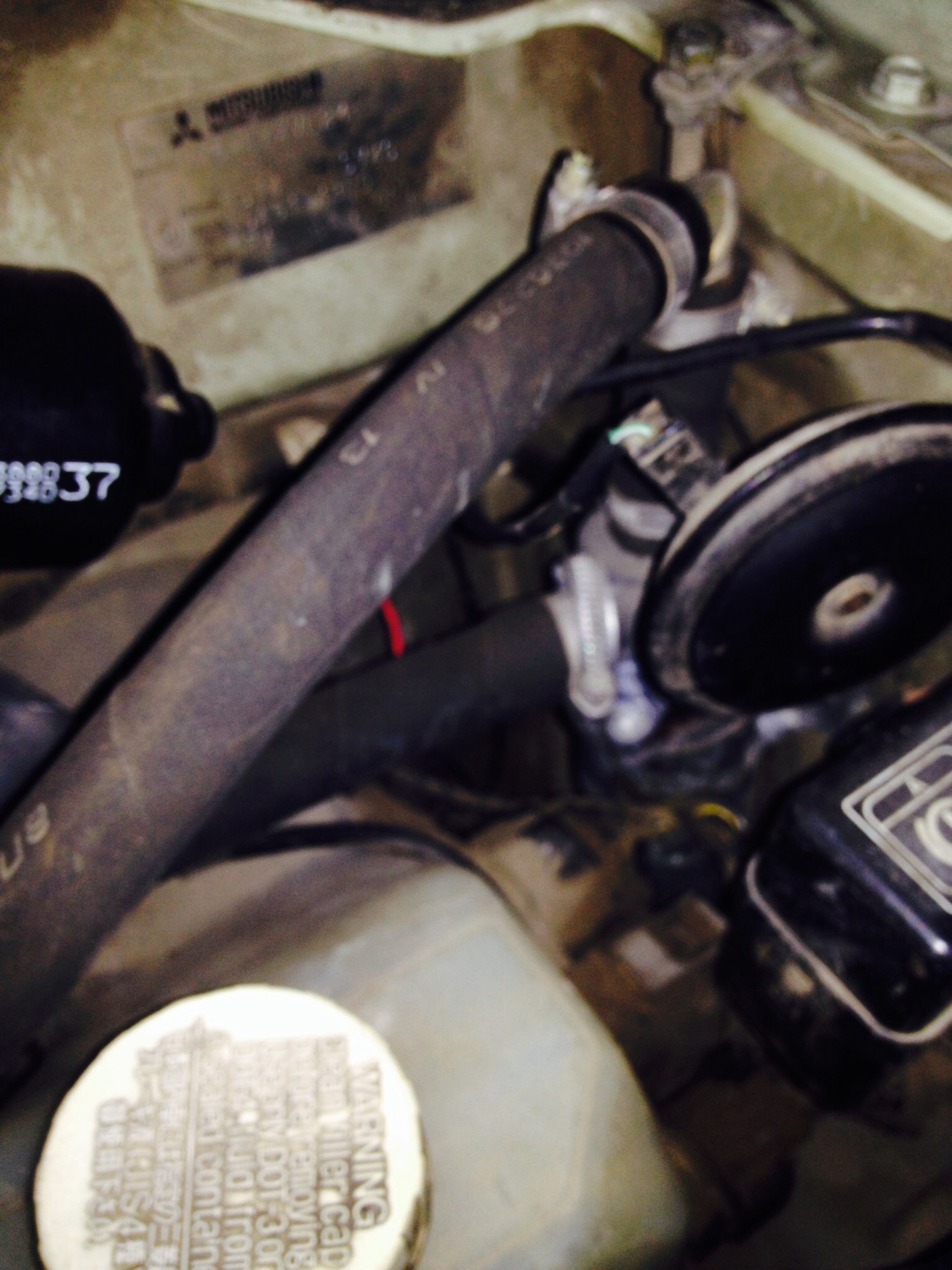

Приветствую Константин! Да саму помпу можно установить в любом удобном месте в подкапотном пространстве. Я установил возле бачка тормозной жидкости и докупил 2 шланга,каждая длинной 1 метр, 2 угла диаметром 16, и соответственно хамуты. Выходит у меня один патрубок с тройника заходит в помпу, помпа ее раскручивает и сразу подает в печь. В случае если есть время лучше установить ее прямо с тройника под правым перед ним пассажиром (додумался конечно как всегда поздно) а так в принципе схема отлично работает и жару дает не малую. Сейчас у нас в Астане -35 с и я езжу в одной кофте, в куртке слишком жарко. И вывел кстати тумблер с реле от зажигания. В случае необходимости могу нарисовать схему и выложить фото

Выходит расположил его между левым крылом и бачком тормозной жидкости. Если не понятно могу днем сфотографировать
