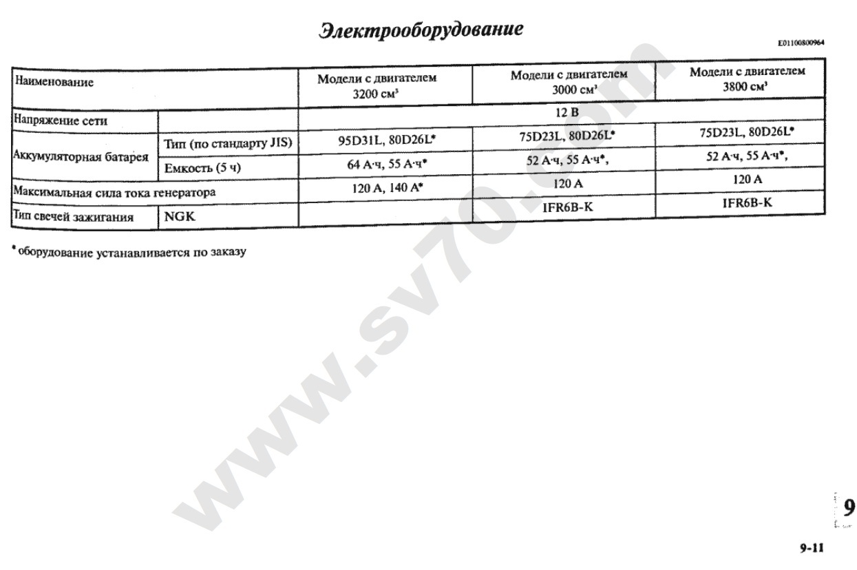

Re: Какой аккумулятор мощнее влезет в гнездо на Р4 без колхо
и все таки на 3,8 какой емкости брать АКБ?
Я так понимаю, что при большой емкости должна и зарядка АКБ быть продолжительной.

Ставь по заводу.X-DEN писал(а):и все таки на 3,8 какой емкости брать АКБ?

55а\ч ставить на 3.8 ? Что то мало.TeddyBearr999 писал(а):Ставь по заводу.X-DEN писал(а):и все таки на 3,8 какой емкости брать АКБ?
