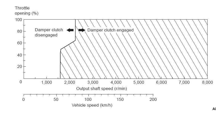

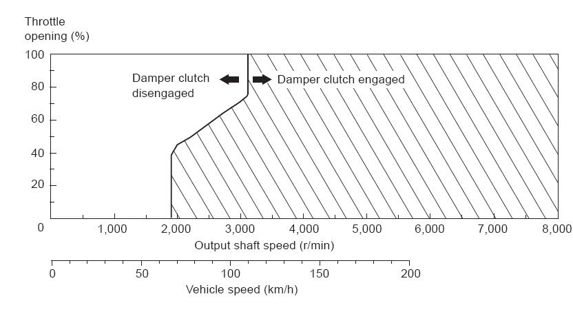

Не согласен. Блокировка гидротрансформатора, если мы говорим об одном и том же, есть жесткая связь двигателя и колес. Т.е. при блокировке не происходит нагревание жидкости в АКПП. Что собственно нам и надо...SNOOPER писал(а): На этих коробках блокировки в твоём понимании (вкл/выкл) вообще нет. Здесь блокировка выражается в коэфициенте, тоесть он может быть блокирован и на 100% и на 50% и на любую произвольную цифру, причём со второй передачи.
Блокировка гидротрансформатора есть только на 4 или 5 передаче 5АТ.
Смотри, вот график блокировки на 4-ой передаче А вот график блокировки на 5-ой передаче а вот совмещенный график, объясняющий мой вопрос про интенсивность нагрева АКПП при движении в гору на 4-ой передаче и 5-ой передачи при одинаковых оборотах!!!
Где греться будет больше??
Проблема в том, что на горном перевале у меня с 5-ой передачи скакнула на 2-ую передачу, а могла бы сперва скакнуть на 4-ую...
Есть и выход для тебя - либо таскать прицеп со скоростями выше 100 км/ч на 5АТ, либо переключится в ручной режим и ехать на 4-ой передаче до 100 км/ч

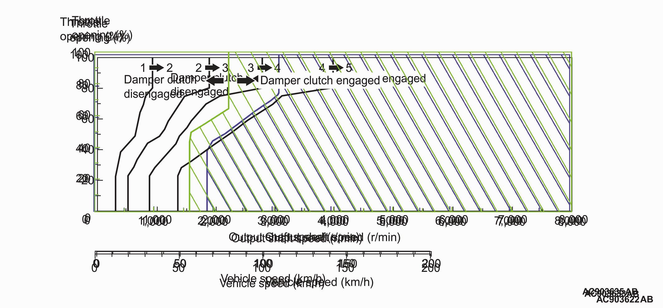

еще графики для анализа...
Это совмещеннный для downshift с блокировкой гидротрансформатора Т.е. двигаемся в гору, 5-я передача держится до конца
Блокировки нет - температура АКПП растет. Даже если и будет автоматическое переключение на 4 передачу, то тоже будет расти температура т.к. блокировки также не будет
Синии линии - это блокировка 5 передачи
Зеленые линии - это диапазон блокировки 4-ой передачи
А вот разгон с блокировкой Здесь вроде все нормально. Но можно было и 3-ую передачу блокировать...

Re: Может это нормально?????????
Вот что значит "свежий взгляд"............
А я и не смотрел это.......

Вопрос у меня конечно дурацкий, но все же - спор "кривая прога/перегрев" ведется владельцами дизелей,- а что, на бензинках такого нет? Сам я в горы пока не ездил и прицеп не таскал....
Черный НМПС 3.0 АКПП S07 2010 был
Черный НМПС 2.5 АКПП S45 2015 стал
Радиатор надо ставить, и не **** мозг. Напик - отпишись, сделай хорошое дело.
Радиатор здесь проблему не решит, он её отодвинет..................Семнадцатый писал(а):Радиатор надо ставить, и не **** мозг. Напик - отпишись, сделай хорошое дело.
